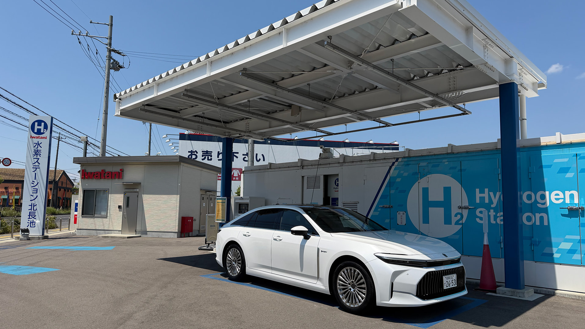

まず確認しなければならないのが、水素ステーションの営業状況だ。東京から白馬へ向かうルート上で利用できる水素ステーションは、長野市内の1か所のみ。往路となる金曜日と、復路となる日曜日の営業状況を、電話であらかじめ確認する必要があった。結果は、いずれの日も通常営業とのことだった。

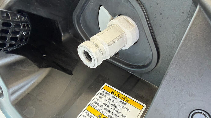

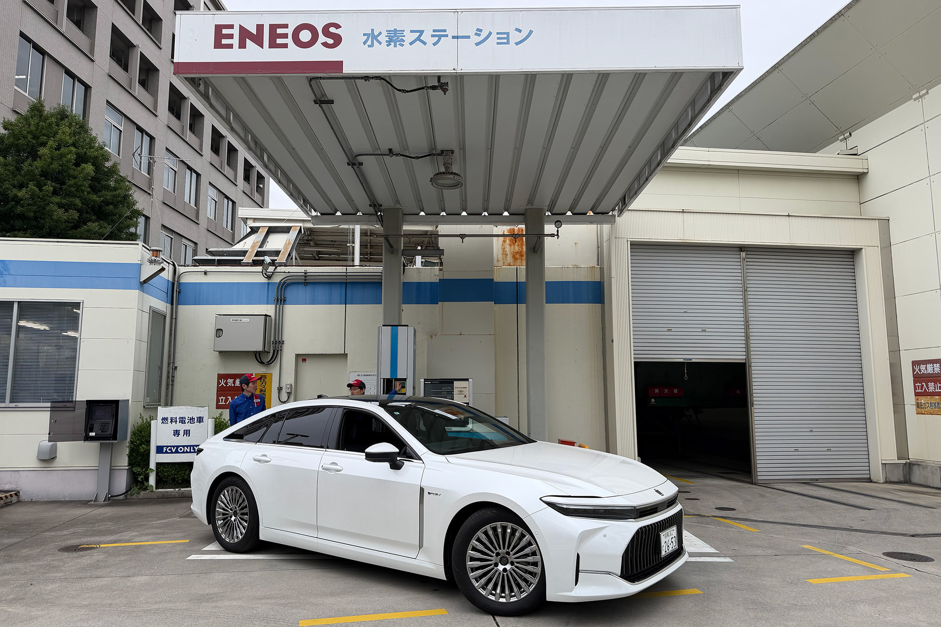

実際、7月9日(木)の夕方、自宅から約5kmの場所にあるENEOS杉並水素ステーションで水素を充填した際、気になる告知を目にした。7月23日から8月12日まで、およそ3週間、点検のため休業するという。もし長野の水素ステーションも休業だった場合、今回もFCEVではなく、2024年と同じくBYD ATTO 3で参加することを考えていた。
水素の充填自体は約5分で終わる。筆者にとって、このENEOS杉並水素ステーションが今回のスタート地点だ。帰路もここをゴールとし、燃費やランニングコストを算出するためである。水素充填後、自宅ガレージで梅雨時の汚れが残っていたクラウンを洗車。ここまでが木曜日の準備だった。

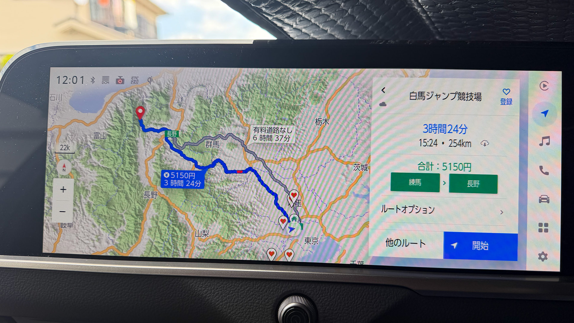

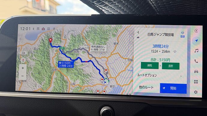

10日金曜日の朝8時、筆者は自宅のある練馬区を出発した。白馬まではおよそ250km。クラウンFCEVの一充填走行距離はカタログ値で850kmだが、筆者の使い方では、常時オートエアコンを使用して実走行でおよそ550kmが目安となる。
単純な往復なら500km程度なので不可能ではない。しかし、現地での移動や余裕を考えると、途中での水素充填が必要となる。そこで、東京・練馬から白馬までのルート上で唯一となる、長野市の水素ステーションで充填する計画を立てた。練馬から長野まではおよそ220kmである。
本来、白馬での集合時間は13時だったので、9時出発でも休憩を入れて十分に間に合う。しかし、長野の水素ステーションは12時から13時までの1時間が昼休みだ。岩谷産業が運営するセルフ式ステーションであるにもかかわらず、昼休みがあることには日頃から少々疑問を感じている。運営会社によっては、週に1〜2日の定休日があるステーションもある。
この昼休みを避けるため、11時30分までに長野へ到着するべく、自宅を8時に出発した。朝8時に出発するには、前日に水素を入れておく必要がある。結果、予定より早い11時過ぎに長野市内のステーションに到着し、無事に水素を充填できた。昼食は少し早めに上信越自動車道の横川で済ませていたため、残り約30kmをノンストップで白馬へ向かい、予定より30分早い12時30分に到着した。

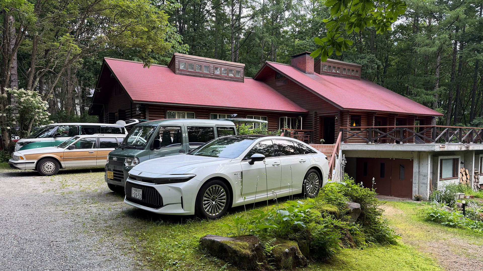

白馬到着後は、イベント準備を行い、EVクラブスタッフの定宿である「あぜくら山荘」へ。翌日はクラウンFCEVで会場へ向かい、参加者のゴールを迎え、各車両を駐車位置まで誘導した。

長野で水素を充填し、東京へ向けて出発した。筆者にとってのゴールは、ENEOS杉並水素ステーションである。閉店時間は19時30分。長野を出た時点では、ナビ上では間に合う見込みだった。
しかし、日曜日夕方の関越自動車道上り線である。ところどころで渋滞が発生し、練馬インターに到着した時点で19時30分になっていた。結局、その日のうちに杉並水素ステーションで充填することはできず、ゴールを迎えることはできなかった。
翌日の13日月曜日、ENEOS杉並水素ステーションで水素を充填し、ようやく筆者のEVラリーは無事ゴールとなった。木曜日の午後から月曜日の午前まで、足かけ4日間にわたるEVラリーになったのだった。
