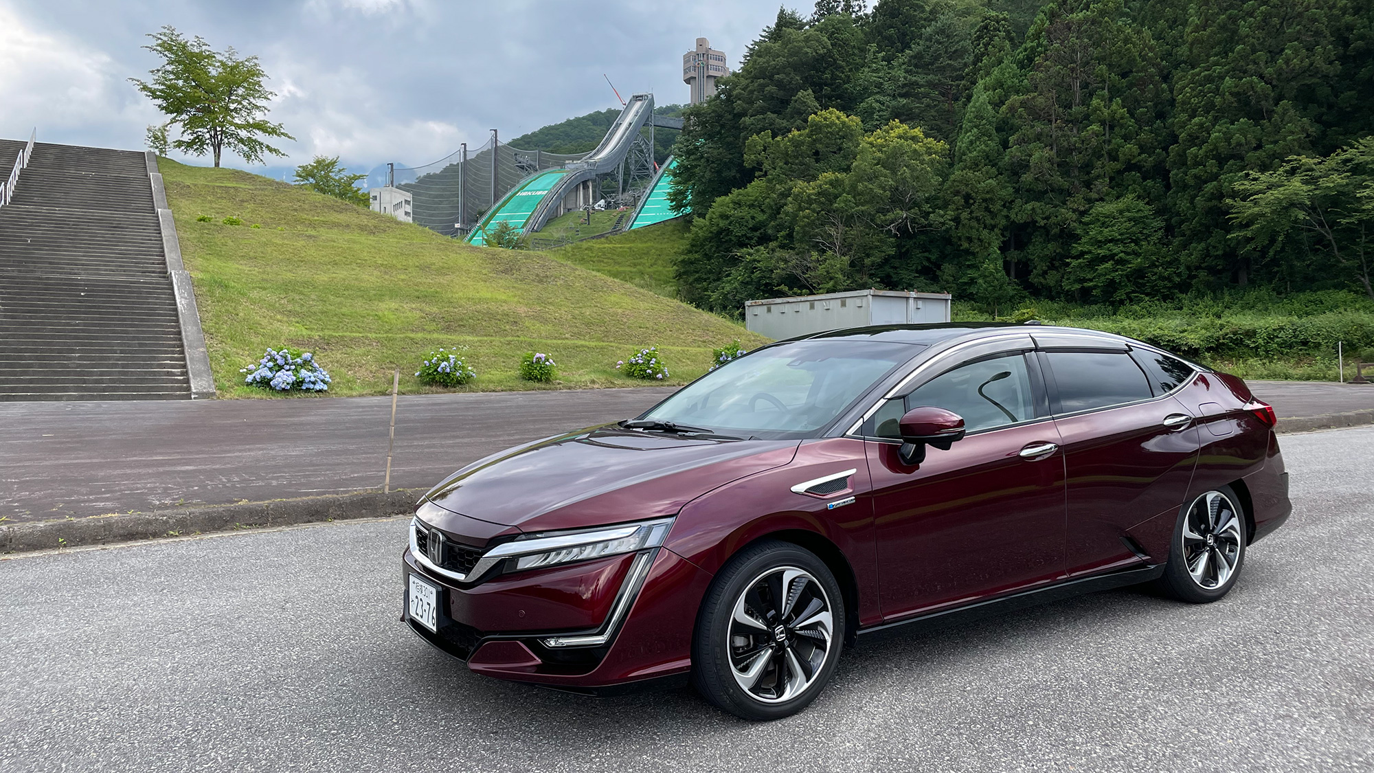

クラリティで東京=白馬を走ってみたら……
現在、日本国内の水素ステーションは160カ所程度である。したがって、遠出は少し準備が必要となる。
日本EVクラブ主催の「白馬EVラリー」に東京から参戦したエピソードをご紹介しよう。まずは自宅近くのステーションで満タンに。白馬までおよそ280km。余裕で着く距離ではあるが、白馬に水素ステーションは存在しない。イベントで試乗や現地での移動もあるため、途中での水素の充填が必要になる。そのため、ナビで予めルートを確認し、なるべく合理的な場所になるステーションを探してみると、上信越自動車道の須坂長野東インターチェンジ付近にステーションがあることがわかった。
東京から200km程度で、ちょうどいい距離である。そこから白馬まで約80km、往復と現地での試乗会参加と移動を考えると、200km程度走ると想定されるので、そこで往復とも水素を入れることを計画した。
まずはステーション概要をホームページで調べる。木曜日が定休日で、開店時間は9時~17時(12時~13時が昼休み)。金曜日に東京から白馬へ向かい、日曜日に帰るので問題はないはずだ。でも、これまでの経験から(点検日などの臨時休業など)不安があったので、予め電話で両日とも営業しているかの確認を行った。

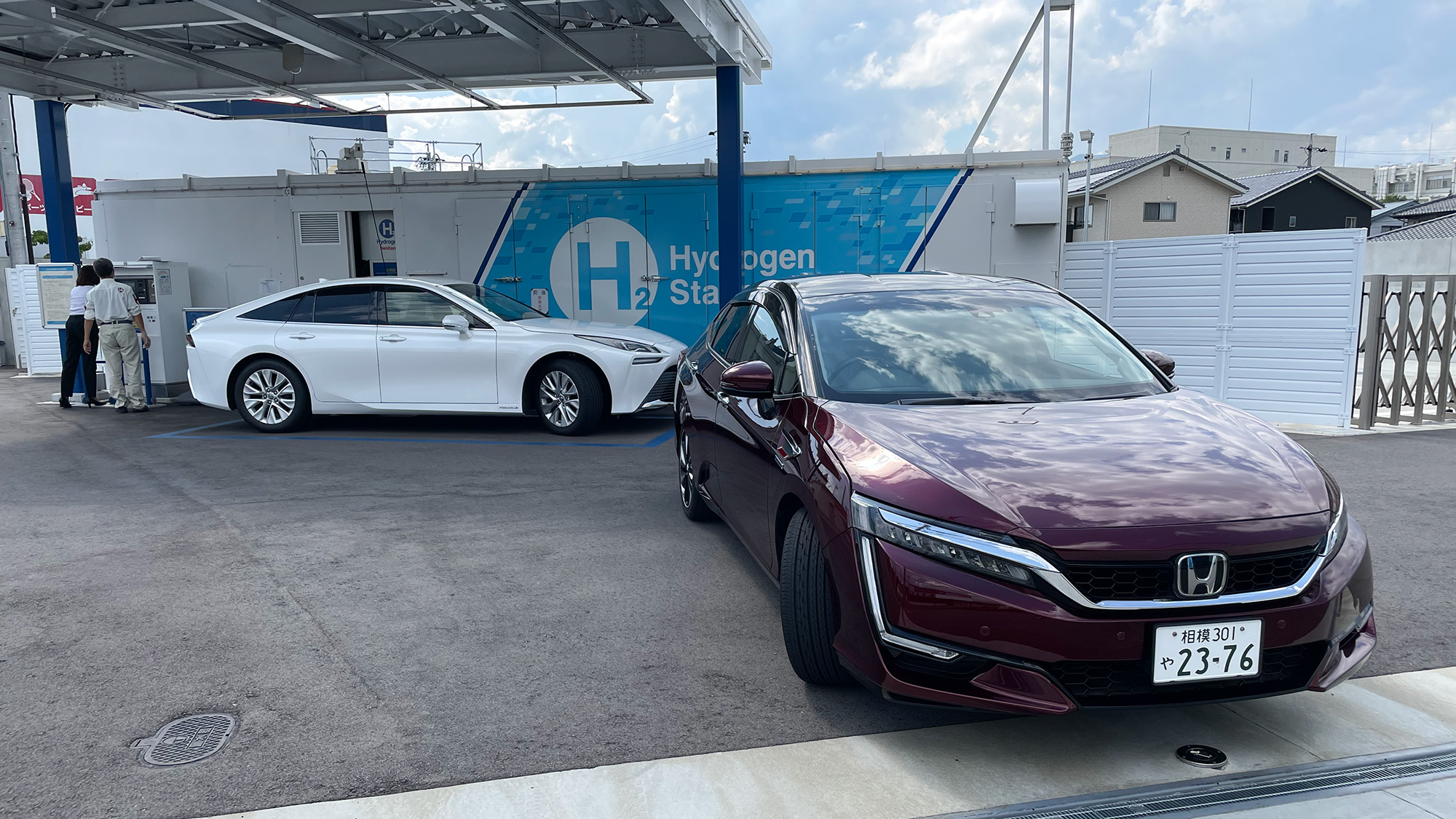

このような確認をしなければならないのがFCEVと付き合ううえで必須となる。下手をすると、1泊余計に泊まるなど計画を変更しなければならないからである。往路、予定通りここで水素を充填していたらMIRAIが来た。店員は2台重なることやクラリティとMIRAIの組み合わせは初めてと驚いていた。

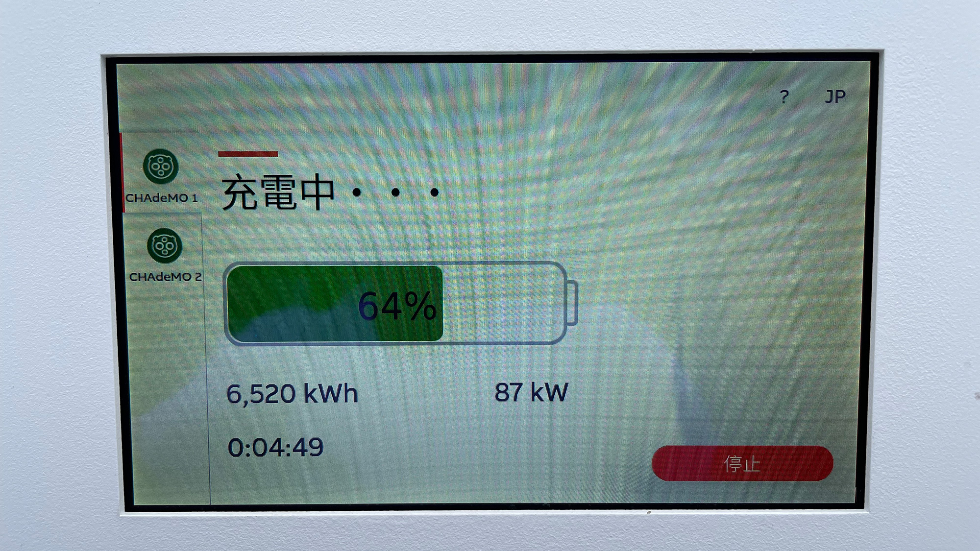

ATTO 3で驚いたのは、気温などの条件にもよるが、最大出力90kWの急速充電器でおおむね87kW程度、およそ1.5C充電ができることであった。30分間で条件が良ければ35kWh、およそ200~250km走行分の充電ができる。
急な遠出予定が入って急速充電に行く場合でも、自宅から往復10分、充電時間30分の計40分で、充電開始時のSOCがよほど低くなければ、ほぼ満充電状態になるのである。これまで、クラリティではおよそ1時間は掛かっていた。

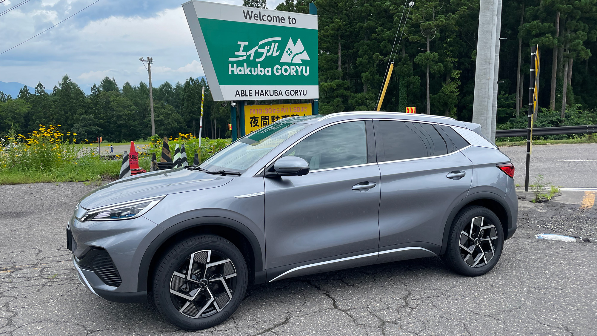

そのATTO 3だが、およそ半年、筆者の走行パターンで距離にして約4,000km 乗ったがが、4〜5回ほど「一充電航続距離」のカタログ値である470km以上を記録したのである。エアコンは常に入れっぱなしである。クラリティは、カタログ値750kmに対して、実航続距離はいつも500kmほど、カタログ値の7割程度という印象であった。
そのため、ATTO 3との生活は、会社で充電可能であり、外での急速充電もストレスはなく、普通のガソリン車よりむしろ便利というか、楽な生活を送れたのである。

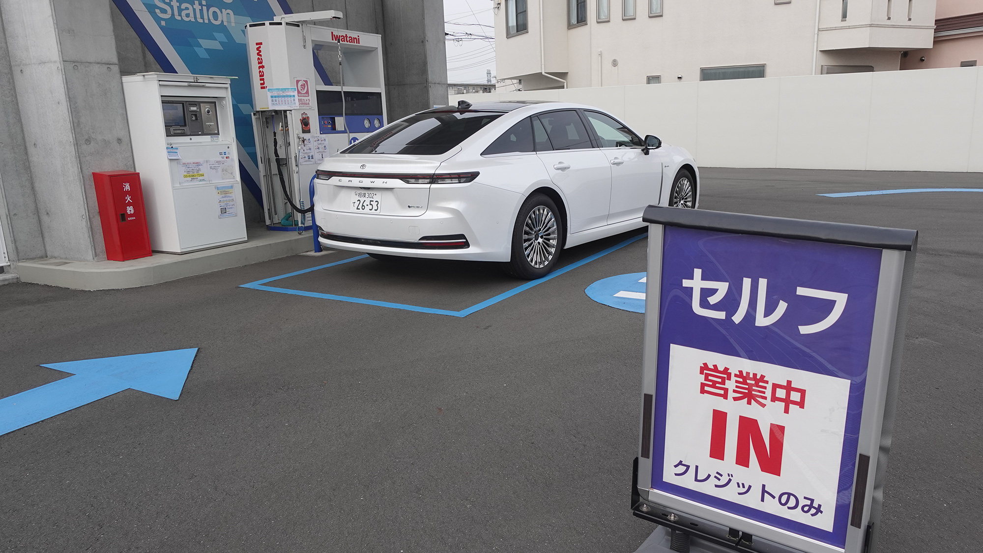

水素ステーション運営会社にもよるが、現在の水素価格は1,650円~2,200円/kgである。一番安い水素スターションはセルフ式である。そのセルフだが、一度講習をステーションで受ける必要がある。時間にして15分である。すでにクラリティの時にも受講していたが、車両が変わると再度受けなければいけないということだった。講習を受けると車両のナンバーと車両の水素タンクの使用期限を紐づけ、充填時に発行されるQRコードで認証が行われる。

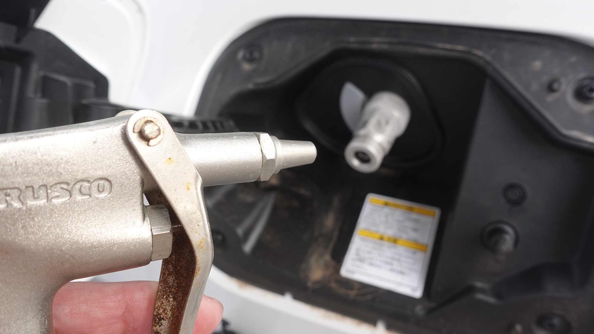

講習を受けると次回からはセルフで行えるのであるが、代金の支払いはクレジットカードのみである。セルフでの充填はガソリンを入れるのとほとんど変わりはないが、一つ異なるには、充填口(ディスペンサーと車両側)を一度エアブローして水分を取り除く必要がある程度である。
