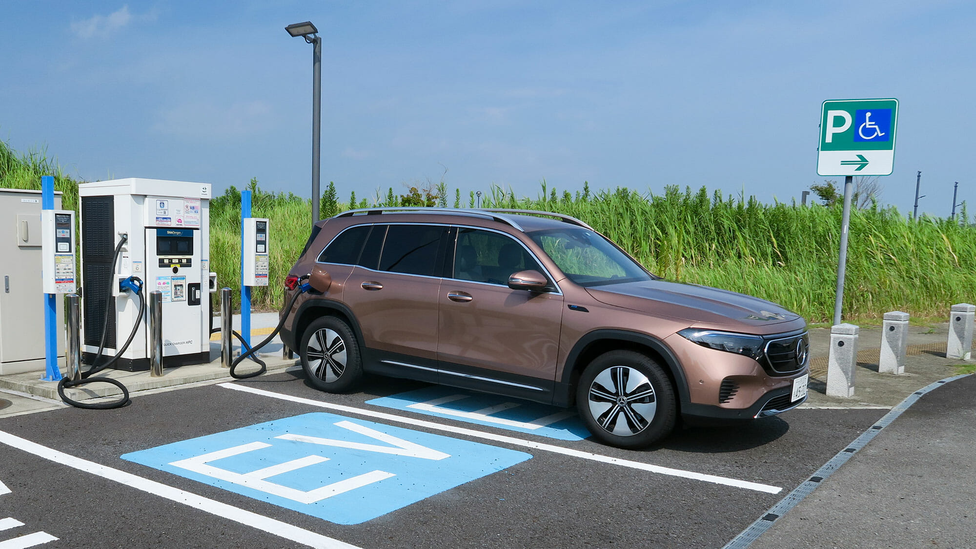

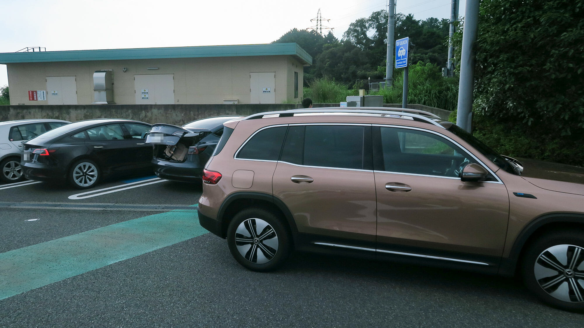

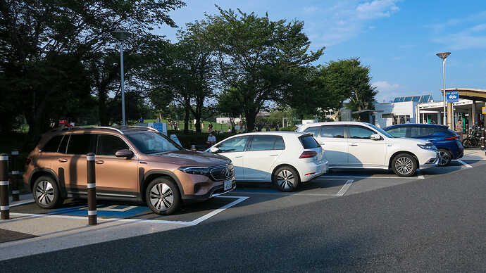

結果は、残念ながらQC1回での走破を達成することはできませんでした。理由は、遠州森町PAの90kW2本出し器を単独使用できたのが最初の10分だけだったこと。SOC17%から充電を開始。トイレに行ってアイスコーヒーを買い、様子を確認するために充電器へ戻るところで、もうひとつのEV充電用区画にBMW iX3が入ってくるのが見えました。

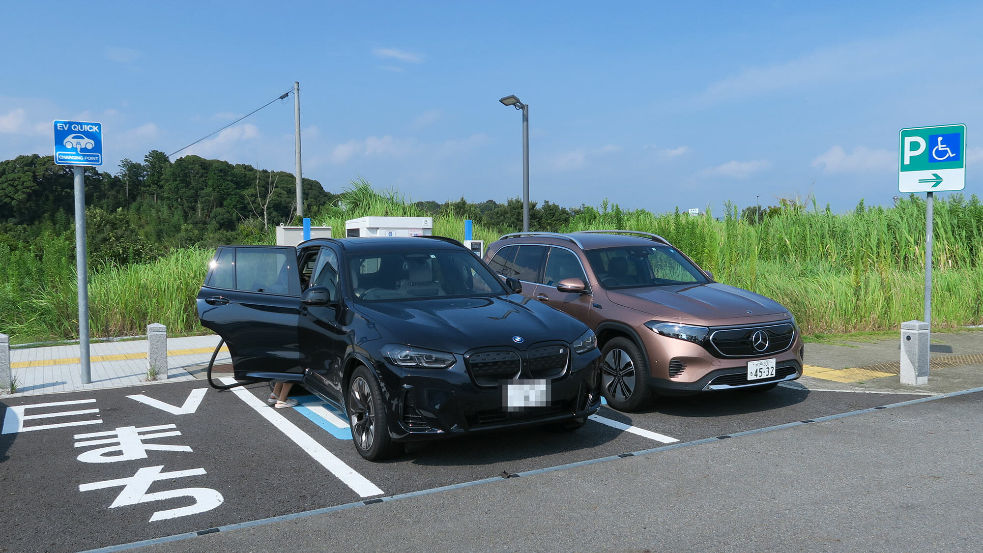

実は、私が充電を始めようとした時、隣接の充電用区画に普通のプリウスが駐車しようとしたので「そこに停められると次のEVが充電できなくて困るんですよ」とお声がけして移動してもらいました。「あのプリウスが停まっていればもう少し独り占めできたのに」なんてのは冗談ですが、「あ、これでもうQC1回は無理かなぁ」と、少々残念な気持ちを感じつつ。
単独使用時に72kW出ていた出力は、2台同時充電となったことで39kWに低下。30分間での充電電力量は25.1kWh。SOCは51%までしか回復しませんでした。仮に30分間単独使用できていたら、38kWh程度の充電量で、SOCは70%強まで回復できたはず。そうすれば、10〜20%の余力を残して自宅に帰着できた、はずなのですが。
まあ、これも今の日本の電気自動車事情の現実です。御殿場から先は大渋滞の交通情報が出てましたし、足りないのはおそらく最後の20km分程度。ルート上の静岡SAから海老名SAまでのどこかで、15分くらい充電すればOKだろうとプランを変更。iX3のご家族連れに会釈して、再出発したのでした。
少しお話ししたところ、iX3のご家族は島根県松江市から東京へ戻る途中とのこと。SOCは40%くらいからの充電開始だったようですが、「90kW器独り占めなら東京までの電力を充電できたのに」という状況は私と同じ(届いたとしてもギリギリ)だったことでしょう。つまり、この充電器が2本出しというちょっと頼りないシステムであるために、2台の大容量EVが東京へ辿り着くために、さらにもう1回、どこかで急速充電しなくちゃいけなくなったということでもあります。

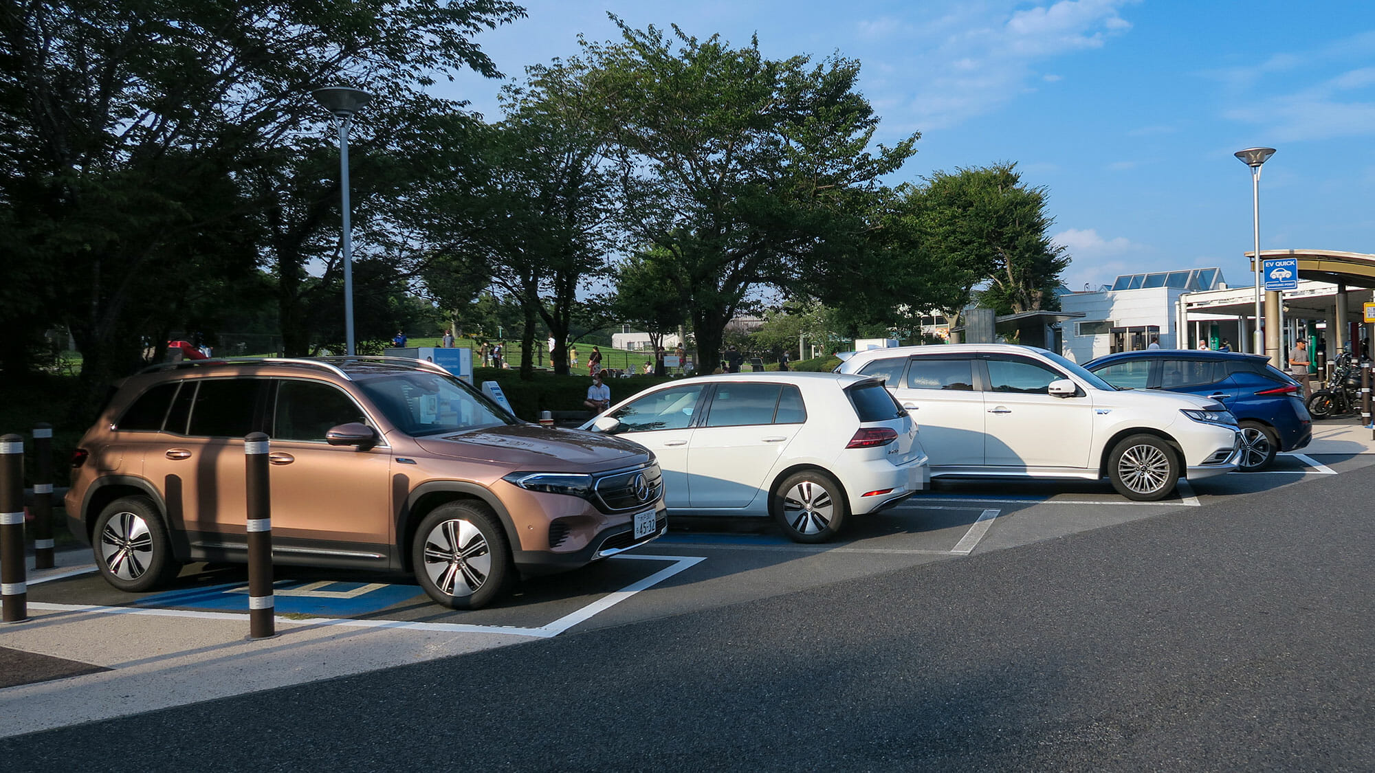

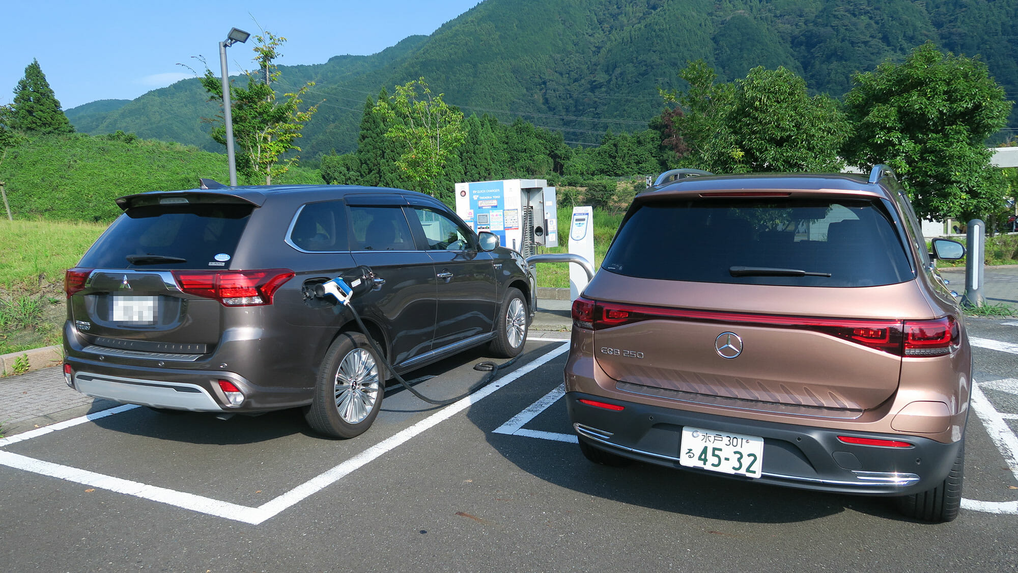

御殿場あたりから渋滞が始まり、トイレにも行っておきたかったので足柄SAに入ってみました。ここには2台の急速充電器があり、2台はともに使用中。先に充電を始めた充電器の待機スペースにアウトランダーPHEVが待っていました。もう1台の待機スペースが空いていたので、ともあれEQBを入れてトイレに行って。充電器を確認すると、1台は残り5分、私が待機スペースに入れた1台は残り7分くらいだったので、ここで充電していくことに決定。
充電前のSOCは18%。残り航続距離表示は84km。足柄SA上り線の急速充電器は最大40kWです。開始直後の充電器表示では「361V×92A=約33.2kW」、車両側の表示でも「33kW」で約20分間充電。SOC36%まで、充電器表示で12.7kWhを補給して、東京を目指したのでした。

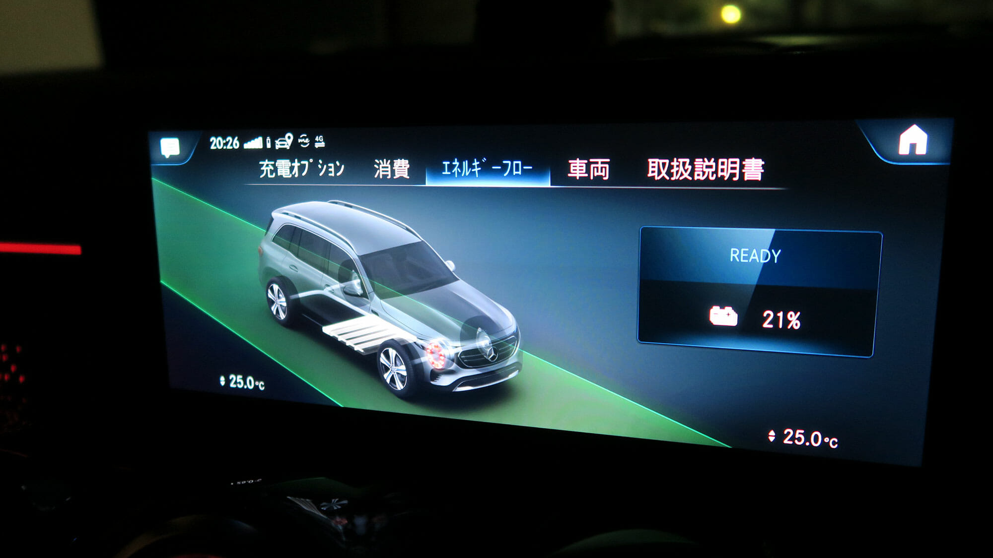

東京都世田谷区の自宅に到着したのは20時30分頃。京都あたりで10km程度、東名で20km以上の渋滞を経て、11時間ほどのドライブとなりました。
到着時のSOCは21%です。遠州森町PAで2台同時使用となったために充電できなかったと思われる約13kWhを、足柄SAでの注ぎ足し充電(12.7kWh)で補充したので、もし、遠州森町PAの90kW2本出し器で30分間単独使用できていれば、急速充電1回で、およそ20%の余裕を残して兵庫→東京を走破できた、と考えることができます。
