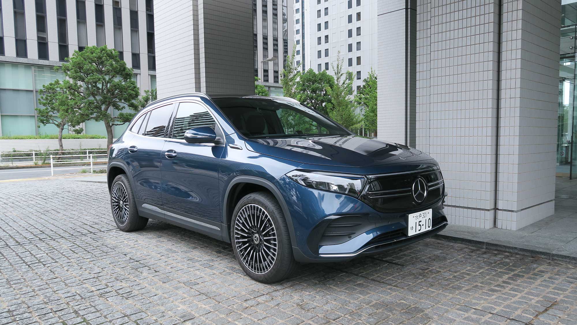

今回、試乗したのはメルセデス・ベンツ『EQA』、先月「10年後にはすべての車を電気自動車(EV)にする準備ができている」と衝撃的な発表をしたメルセデス・ベンツが、DセグメントSUVの『EQC』に続く2車種目の完全電気自動車として日本市場にも導入したEQCよりは少しコンパクトなSUVタイプのEVです。

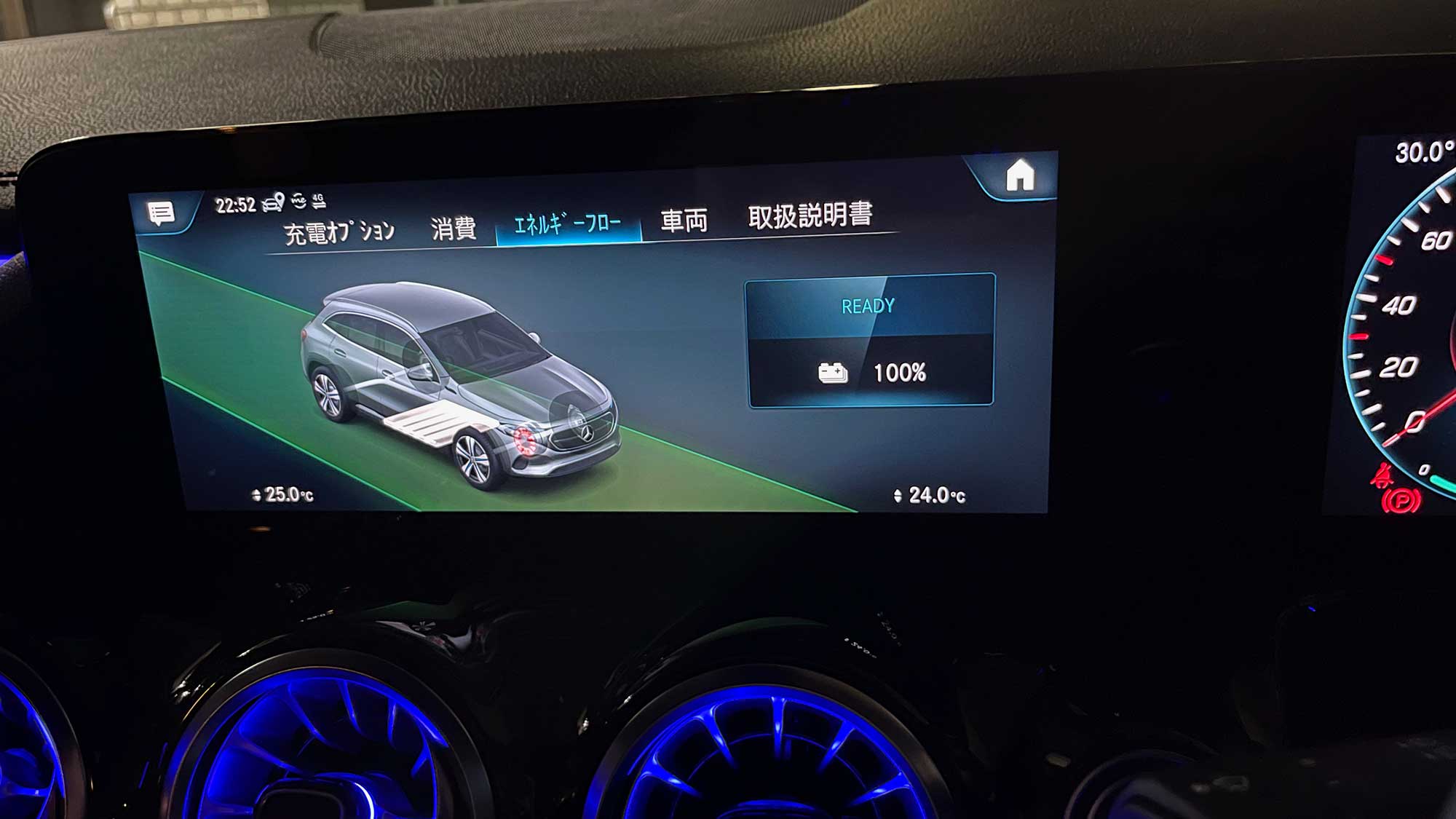

自宅ガレージで普通充電。21時くらいに出発しようと思っていましたが、仕事が片付かず、23時ちょうどくらいの出発になりました。
出発時のSOC(バッテリー残量)は100%。この画面に航続可能距離表示があると思いこんでいて、うっかりメーターの写真を撮り忘れてました。400km強だったと思うんですけど記憶は曖昧。ともあれ、最初の充電を予定している長篠設楽原PAまでは問題なく届きます。

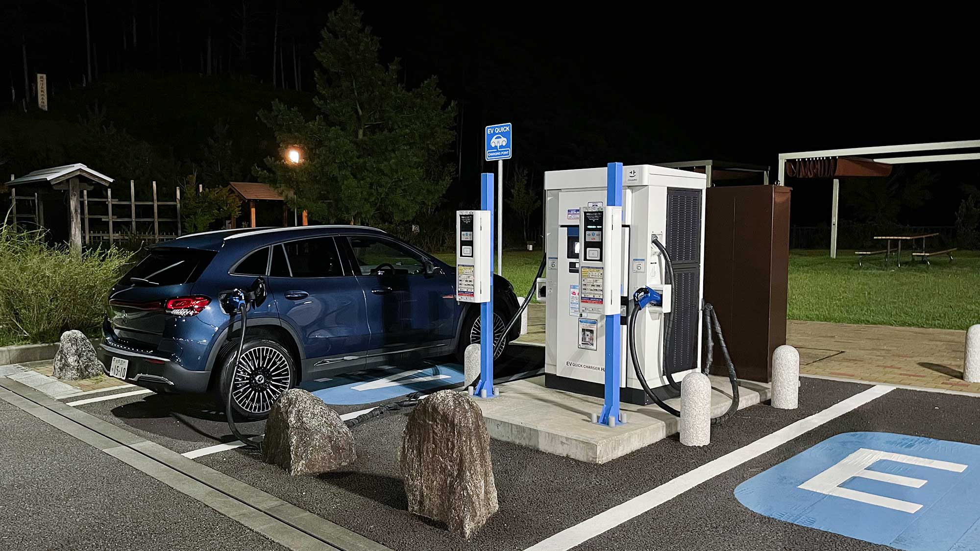

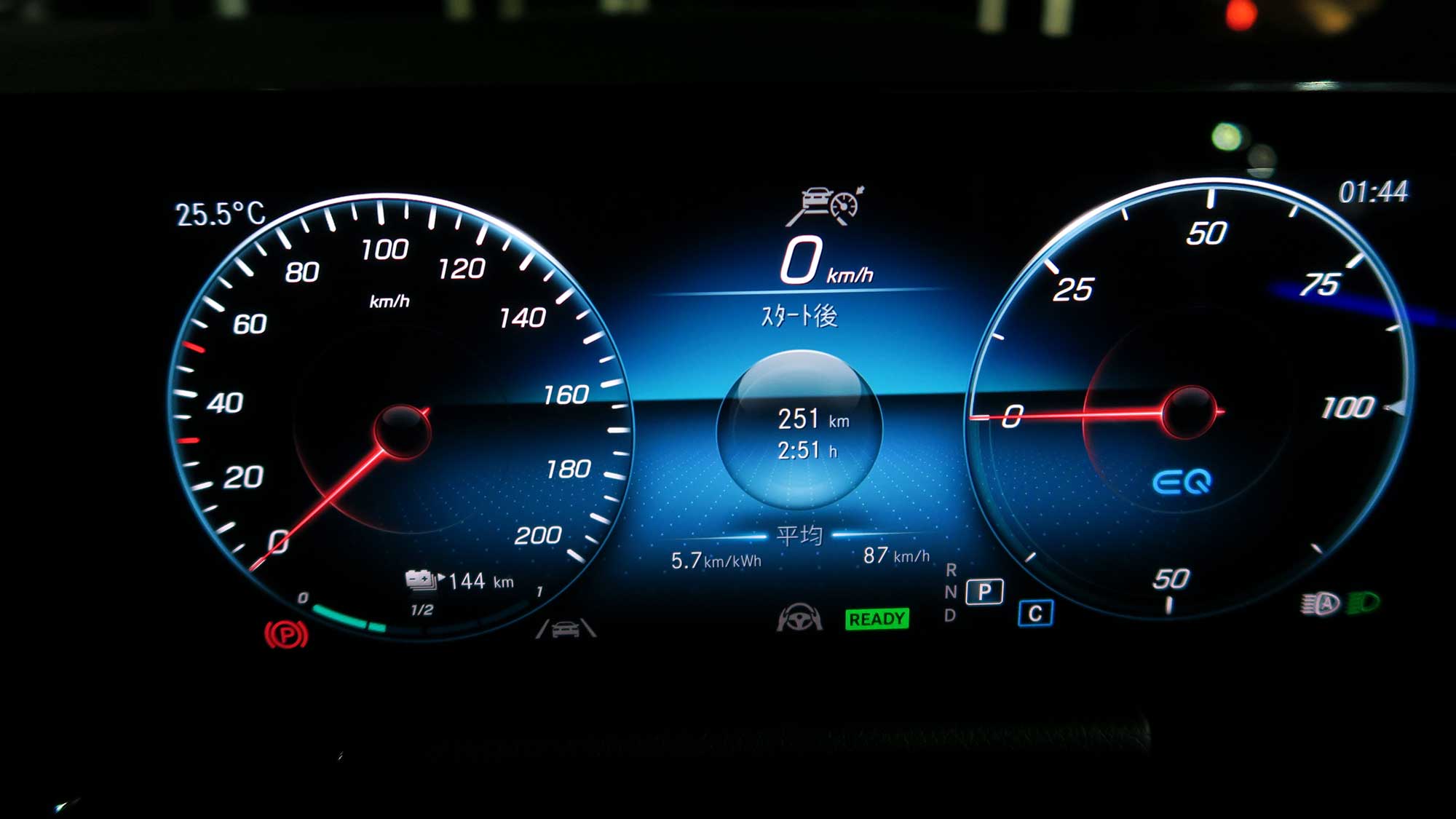

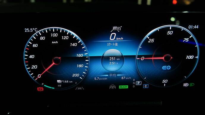

1時45分ごろ、SOC33%で長篠設楽原PAに到着。少し慎重に、90〜100km/h程度で巡航したので、平均電費も5.7km/kWhと、まずまずな感じです。

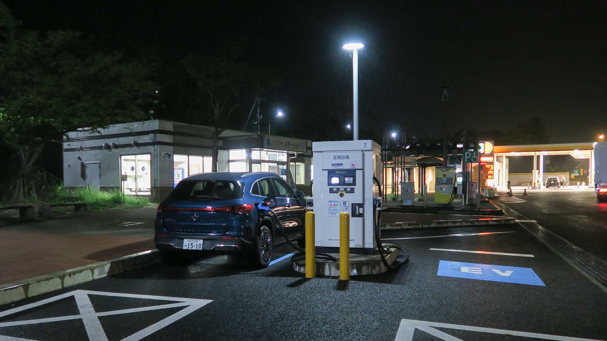

まだ真新しい90kW器。もう一区画は空いているので、90kWを期待できそうです。小さなPAではありますが、コンビニスタイルの売店が営業していたので、お土産のうなぎパイをGETすることもできました。

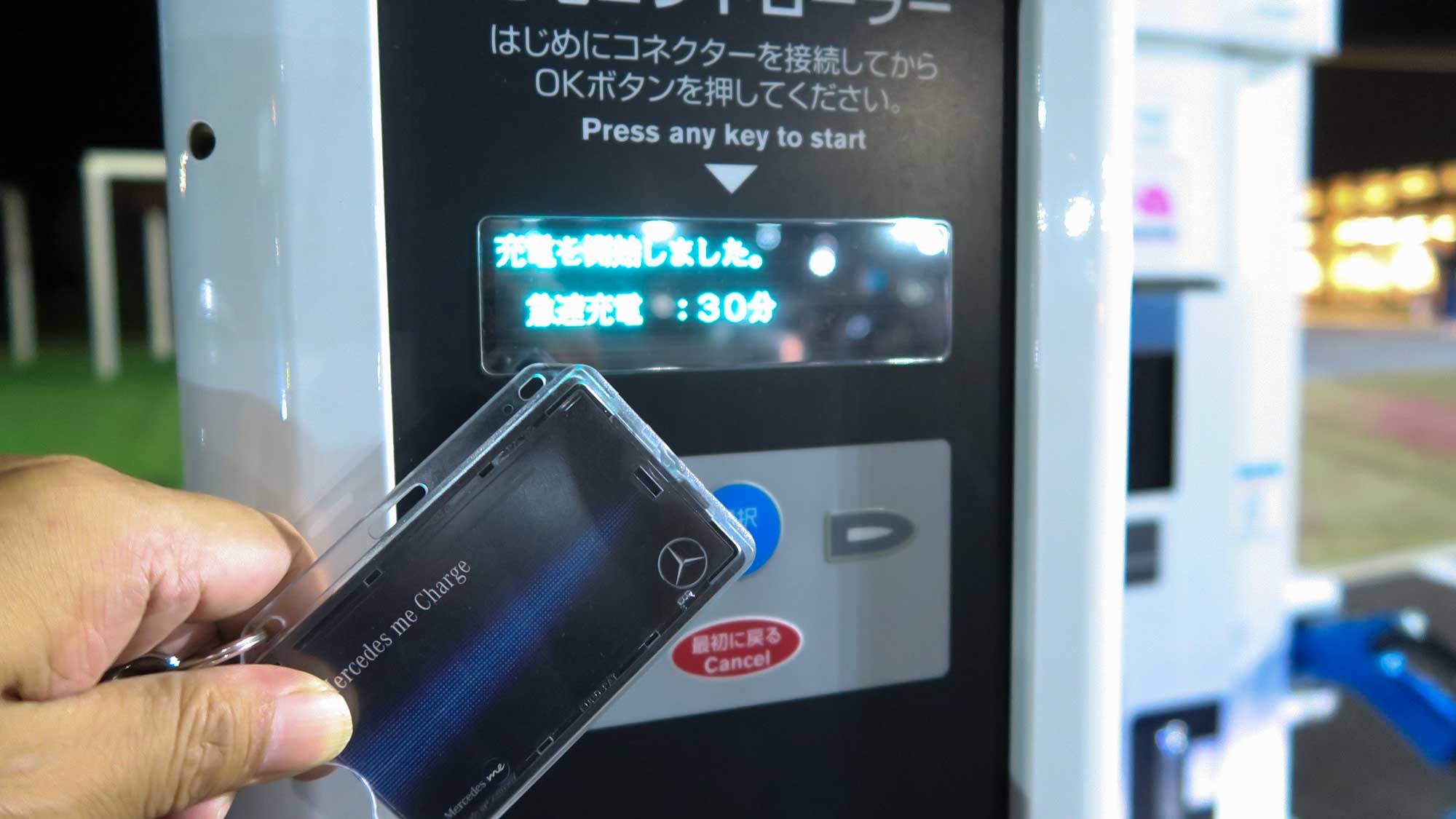

広報車に備え付けの「Mercedes me Charge」カードで認証。このカード、最初の1年間は月会費も充電料金も無料(詳しくは充電カードの記事をご覧ください)です。

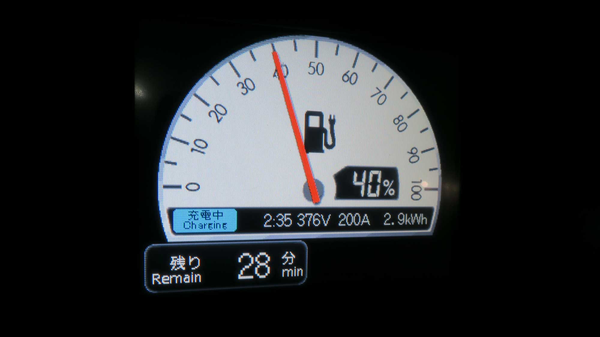

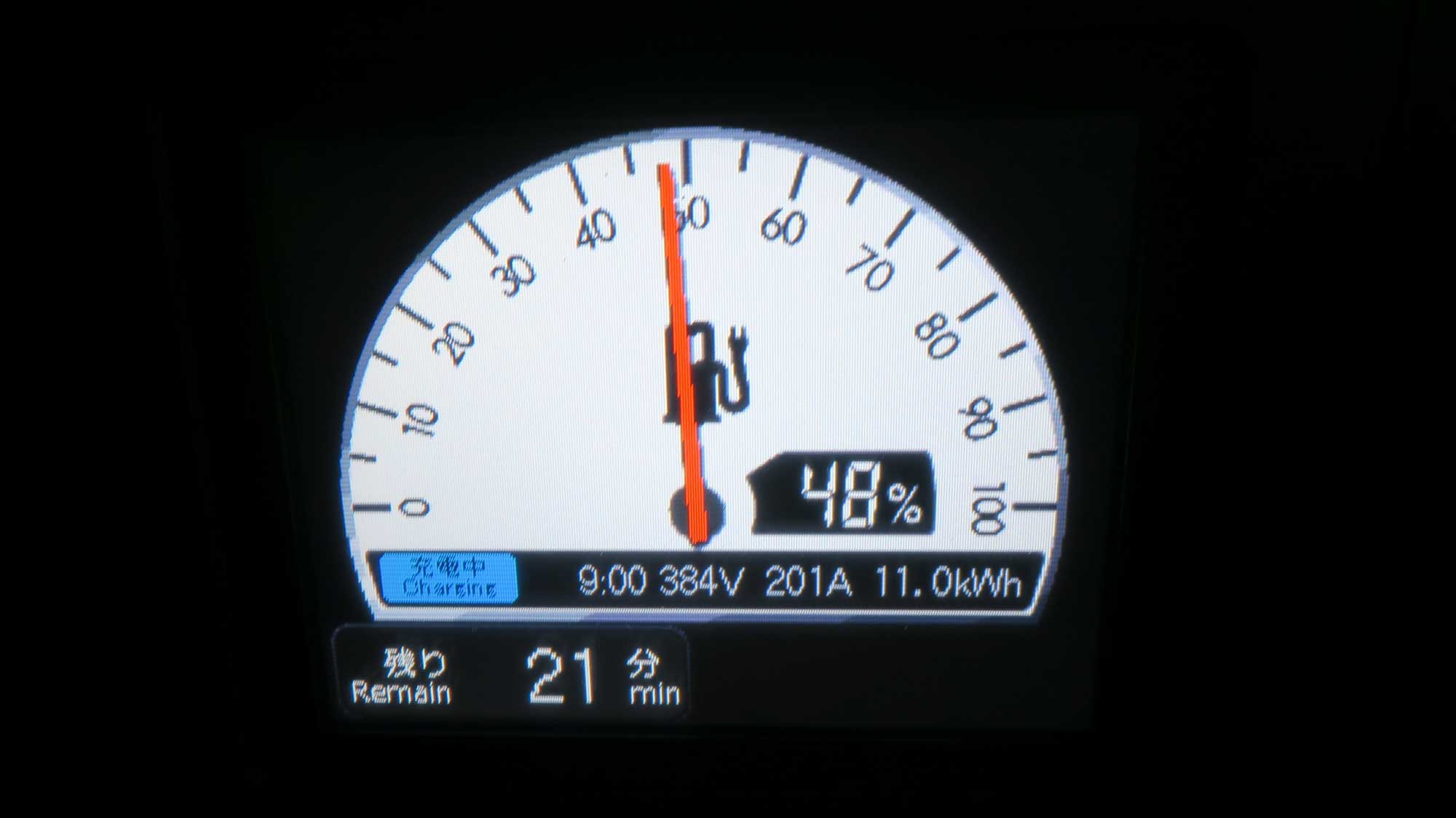

この新電元製90kW器のスペックは最大「450V×200A=90kW」です。充電開始から10分ほど経過しても、しっかり最大電流である200Aが流れています。経過を観察していると、75%を超えて少し出力が落ち始め、30分間際には、87%で166Aになりました。今まで、リーフe+で数分間程度は200A流れるのを見たことはありますが、こんなにしっかり200A、そして高出力を維持してくれるのは小気味いいくらいです。
ちなみに、この写真でいうと「384V×201A=約77kW」しか出ていません。電圧が充電器最高出力の450Vより低いからですが、これは車両側バッテリーの総電圧(SOCが上がると電圧が上がっていきます)なので、充電器は全開といえます。

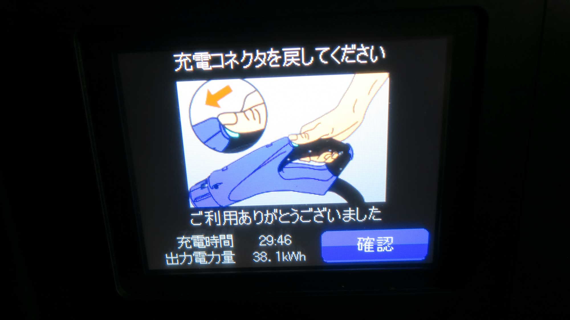

30分間で充電できたのは「38.1kWh」。SOCは87%まで回復しました。先ほどの平均電費「5.7km」で考えると「5.7km×38.1kWh=約217km」分の電力が充電できたことになります。「87%ー33%=54%」で、EQCのバッテリー容量66.5kWhの54%は約36kWhだから、少々算数の計算は合わないですが、なにはともあれ、大容量EVのチャデモ30分充電で、ここまで入るのは感激です。

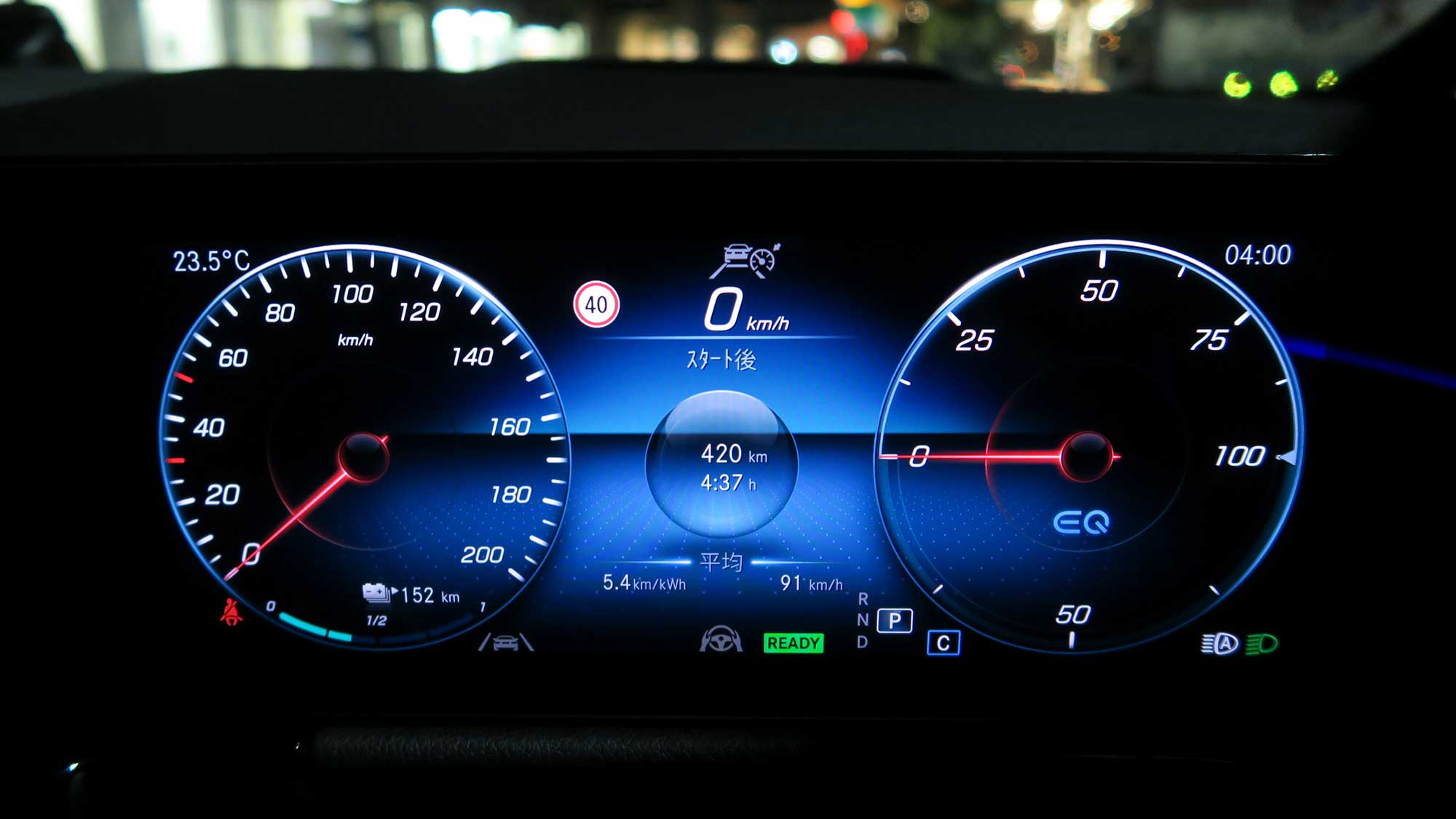

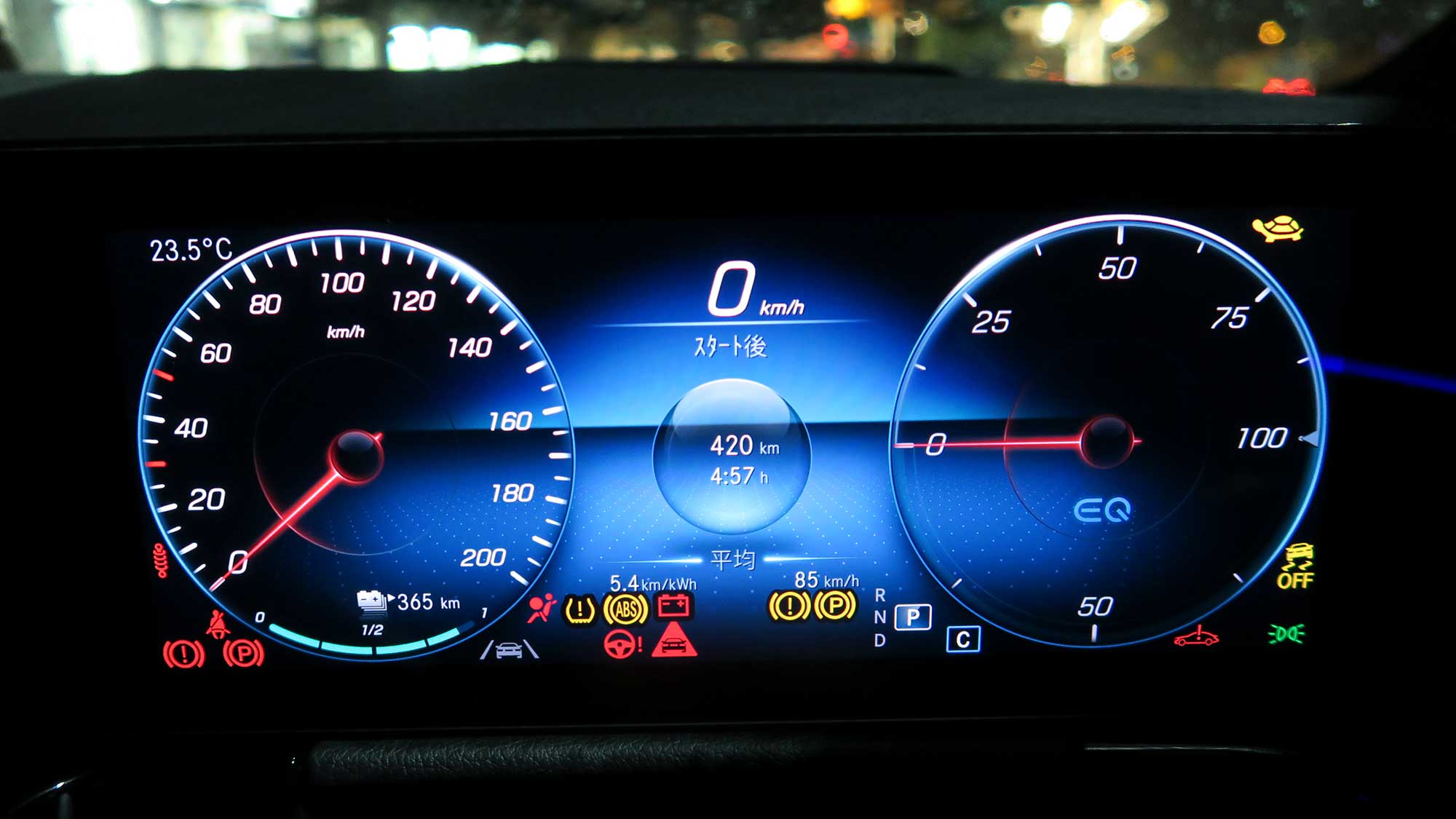

午前4時。SOC37%で滋賀県の草津PAに到着。航続可能距離はまだ152kmもあるので、気持ち的にも余裕です。
東京ー大阪であれば、草津で充電しなくても走り切れます。
トイレが近い私ですが、なぜか今回のドライブではこの2回の急速充電以外に休憩はなし。約250kmと180km弱を一気に走るのは、正直ぎりぎりな感じです。EQAのシステムからも「休憩しませんか?」と薦められました。
草津PAでも90kW器ひとりじめ。さあ、しっかり出力を発揮してくれるでしょうか。
問題なく、最大出力の200Aが流れてくれました。

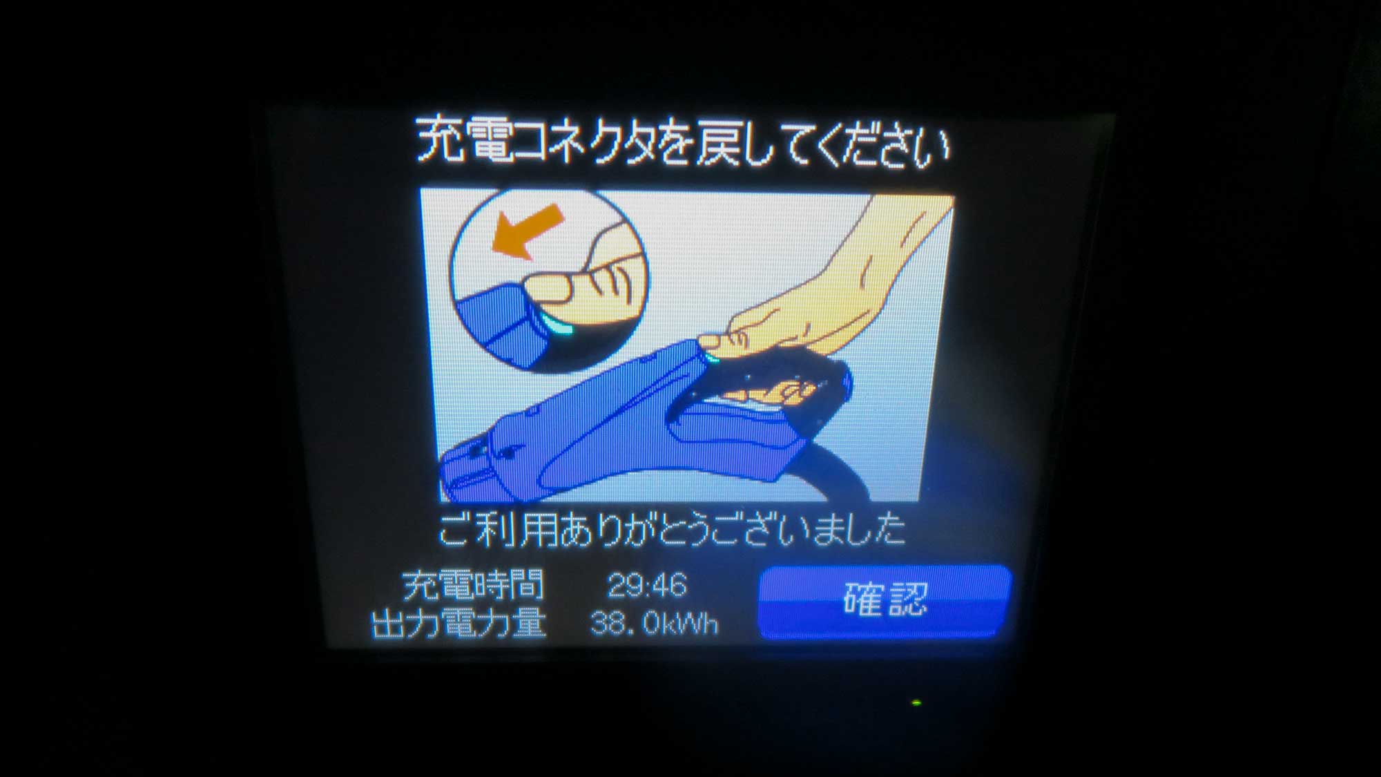

2回目も30分で38kWh充電できました。
SOCは91%、航続可能距離表示は365kmとなりました。1回目にしっかり充電できることが確認できて余裕をかまし、少々巡航速度を上げたので平均電費は5.4kmにやや低下。実家までは雨の中、全体として登りのルートにはなりますが、残す距離は200km程度なので余裕です。

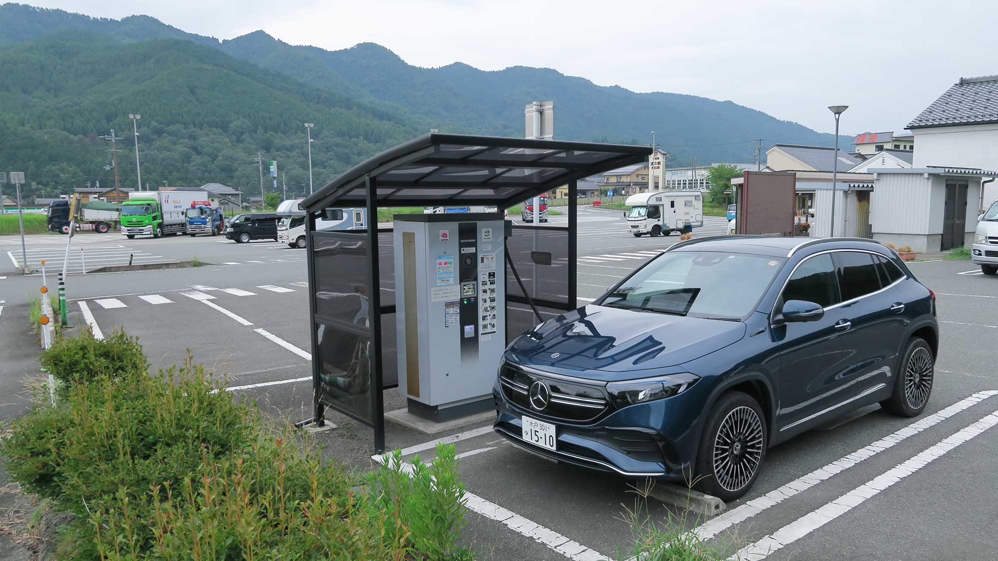

12日午前6時30分、北近畿豊岡自動車道の八鹿氷ノ山ICを下りてすぐ、実家から10kmほどの場所(田舎の10kmは東京の「ひと駅」くらいの感覚。ここから実家まで信号機は数カ所しかありません)にある道の駅「ようか但馬蔵」に到着。出発したのが23時だったので、なんと、たったの7時間半ほどで着いてしまいました。これなら、エンジン車とさほど変わりはない、というか、むしろエンジン車でかっ飛んでいた頃よりも、ずいぶん楽に走り切れた印象でした。

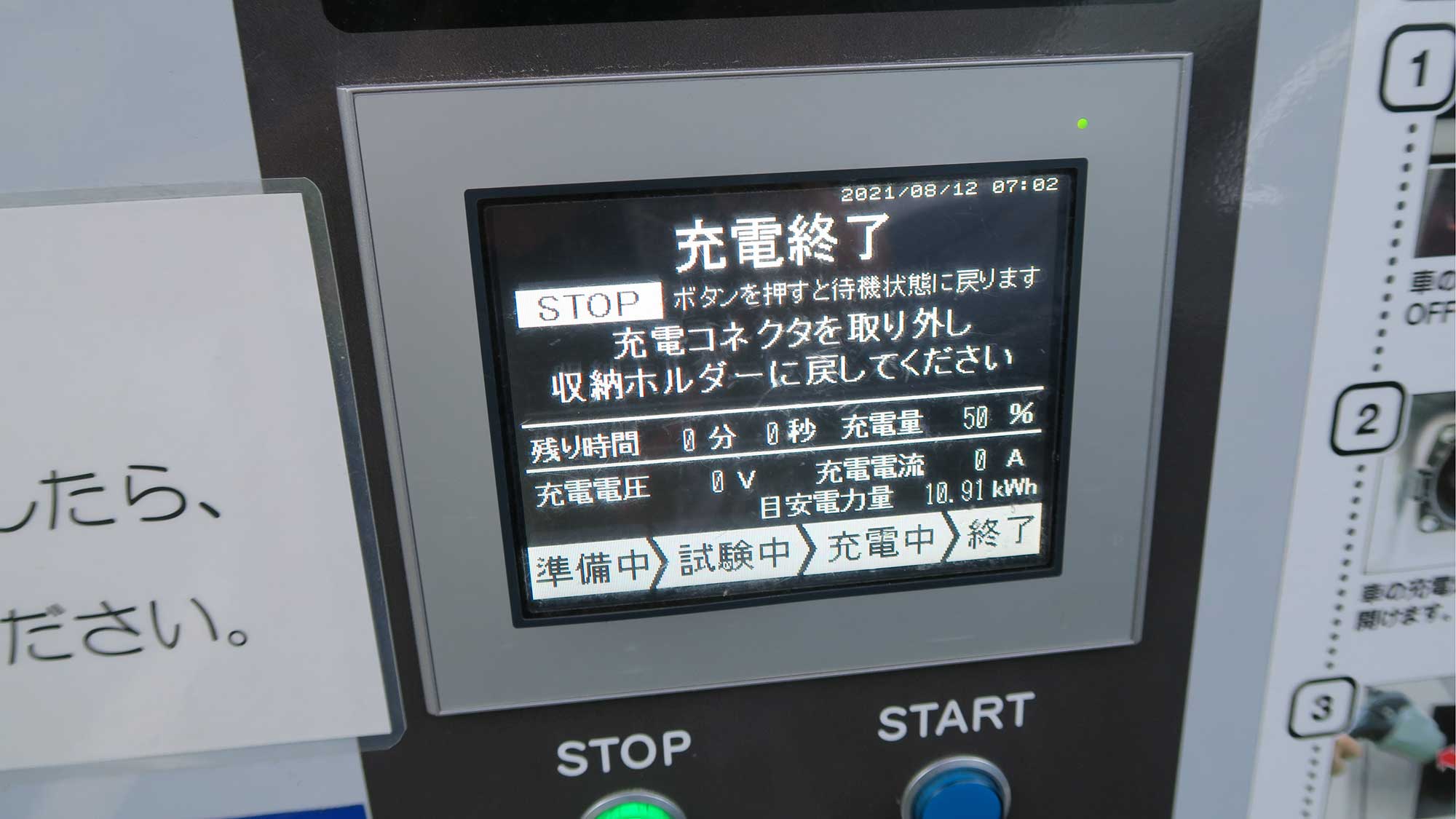

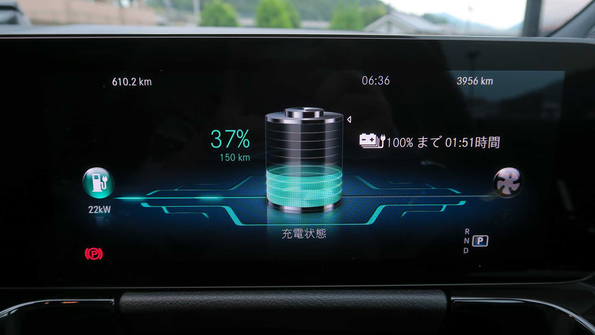

道の駅到着時のSOCは35%。ここには25kW出力の急速充電器があります。参考のために、30分間充電してみました。
30分間の充電電力量は約10.9kWh。平均電費5.7kmで計算しても約62kmの走行分ということになります。もちろん、道の駅に急速充電器を設置してくれるのは電気自動車ユーザーとしてありがたいことなのですが、こうして実際の充電量を比べてみると、高出力器のありがたさがわかります。
