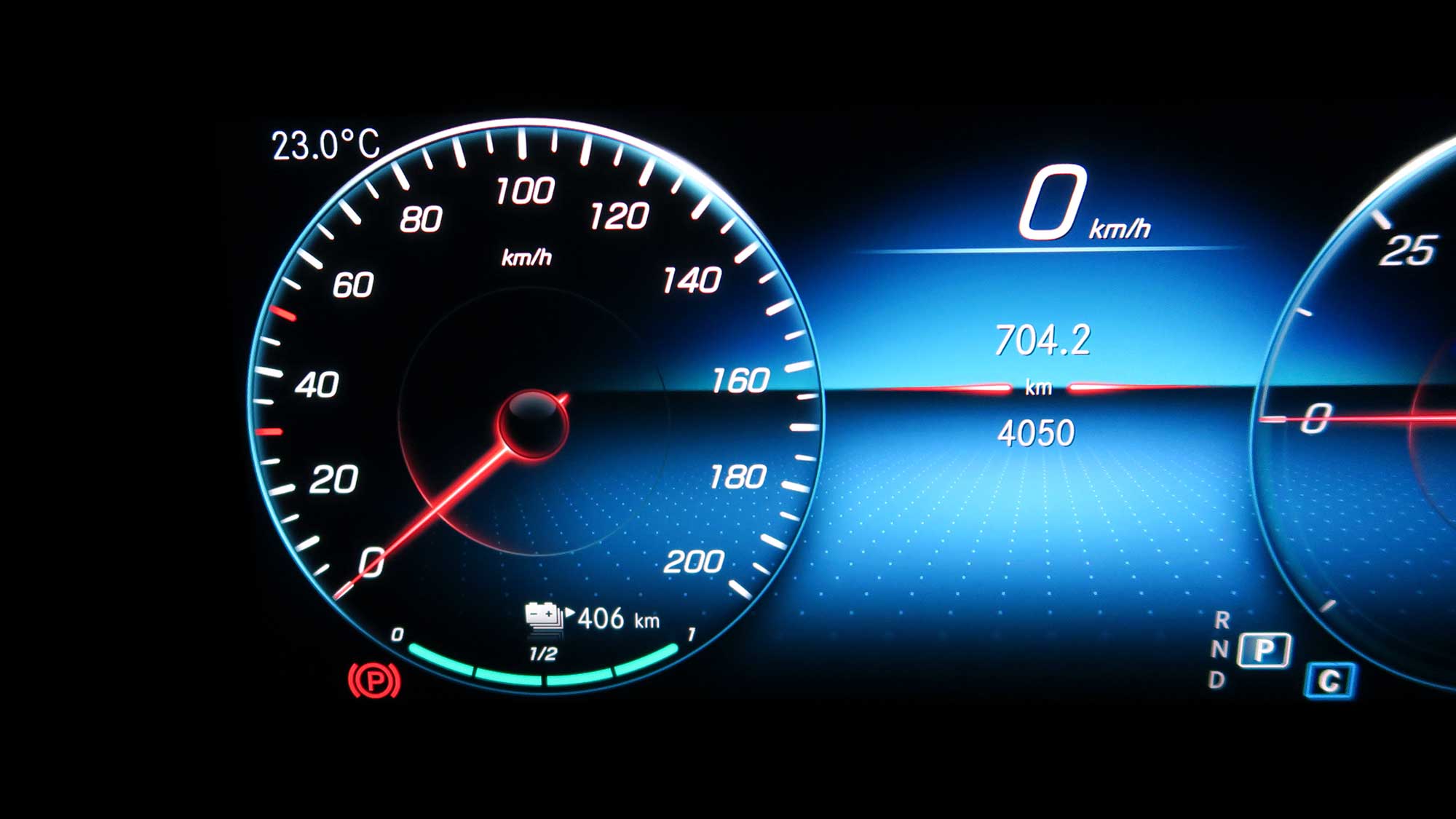

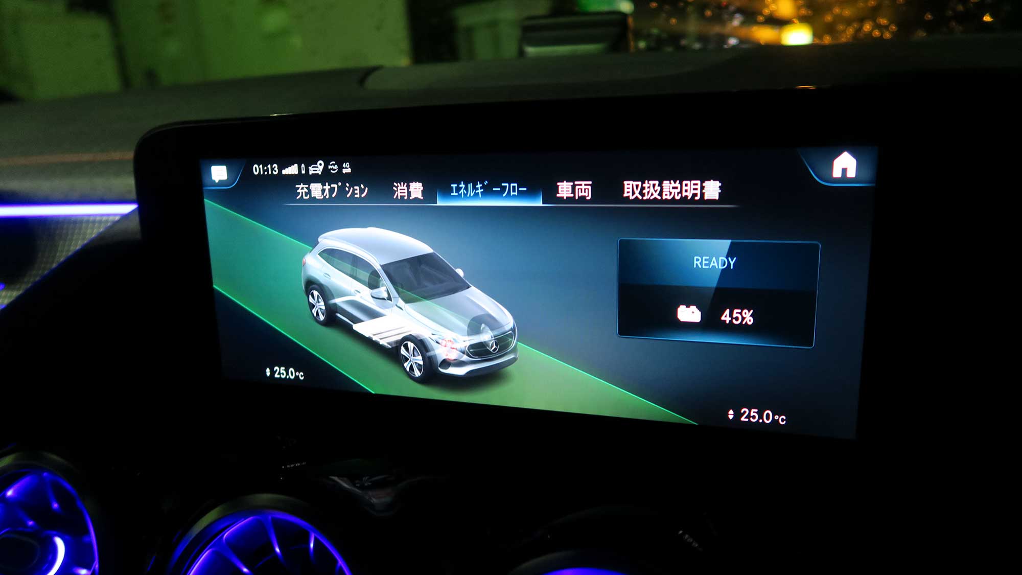

23:05、SOC100%で自宅を出発。往路で撮影し損ねた満充電時の航続距離。メーターには406kmと表示されています。

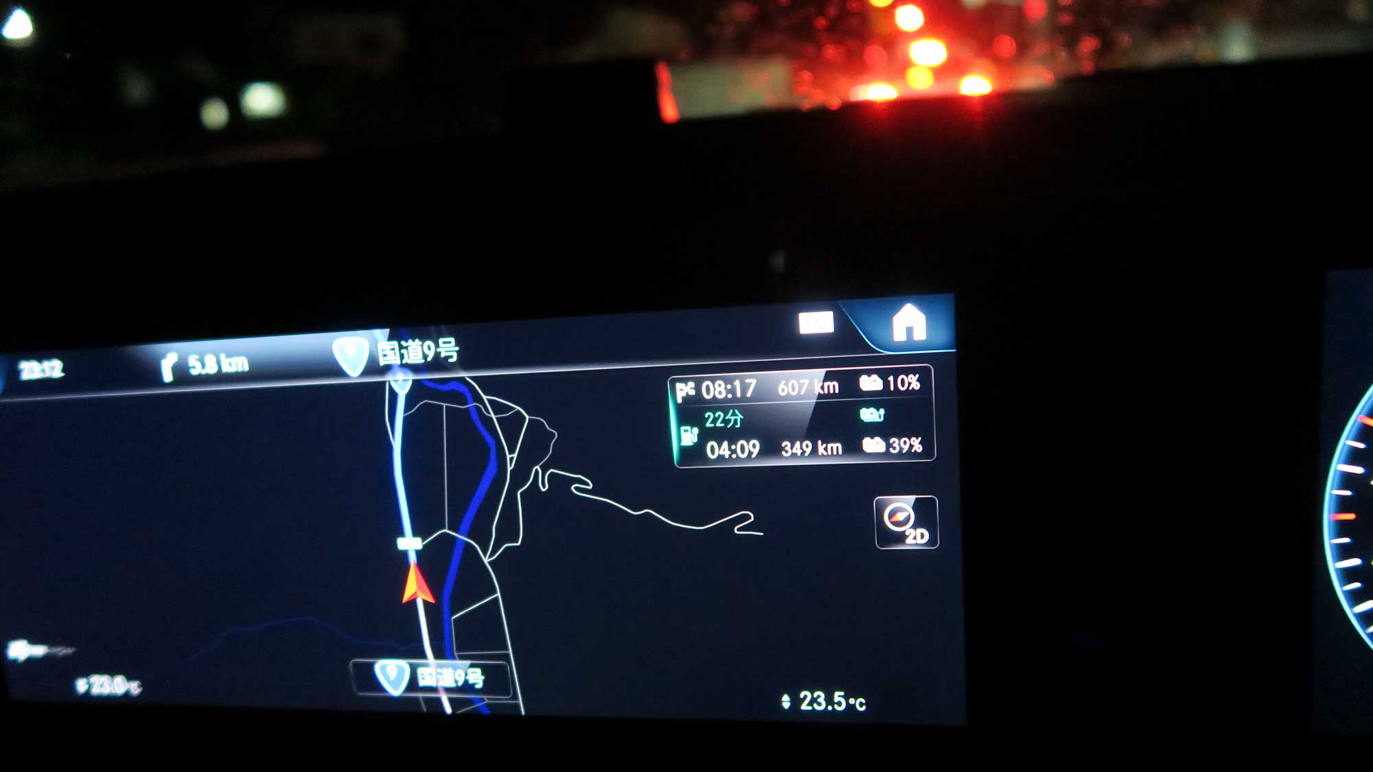

一点、充電結果とは関係ないですが、気付いたことをひとつ挙げておきます。EQAは往路復路とも、車載ナビで経路を設定すると、充電スポットを「提案」してくれました。復路スタート直後のナビ画面では「349km先の愛知県新城市内の充電スポットに39%残して到着。22分間で61%まで充電すると、10%残して東京に到着できる」と案内しています。
おすすめ充電スポットの詳細はよくわかりませんでしたが、どうやら一般道上にあり。そもそも、349km先の新城市内に39%残で到着するとも思えません。いろいろと「あり得ない」充電計画だったので、往復ともにEQAからの提案は無視して走りました。
ほかにも、走行中のメーターやナビ画面では電池残量がガソリンメーターみたいな4分割のアナログ表示しかなくて正確なSOCがわからない、とか。メーター表示の機能は多彩でしたが、瞬間的な出力をモニターする表示がよくわからなかったり、などなど、あまりしっくりくる表示を見出すことができませんでした。私が使いこなせていないだけかも知れないですが、さしものメルセデス・ベンツといえどもEQAのインターフェースはまだまだ「エンジン車のついで」線上にある印象です。このあたりは、グランドアップで設計されているはずの『EQS』に、そしてその後から繰り出されるEV新車種への反映に期待したいところです。
ちなみに象徴的な一例として挙げておくと、テスラモデル3では、ナビでルートを設定すると高低差まで考慮したかなり正確な残量予測グラフが簡単な操作で表示できます。
私が知る限り、ルートの高低差を考慮した航続可能距離を表示してくれるのはテスラだけ。なぜ、他メーカーが追随しないのか謎ですらあります。日産アリアにはこの機能があることを期待しているのですが、まだ未確認です。

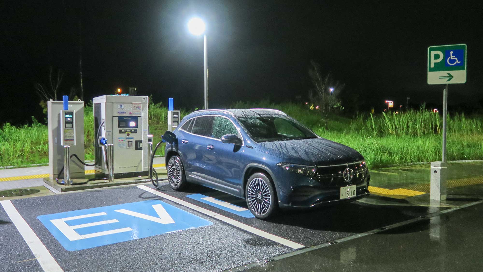

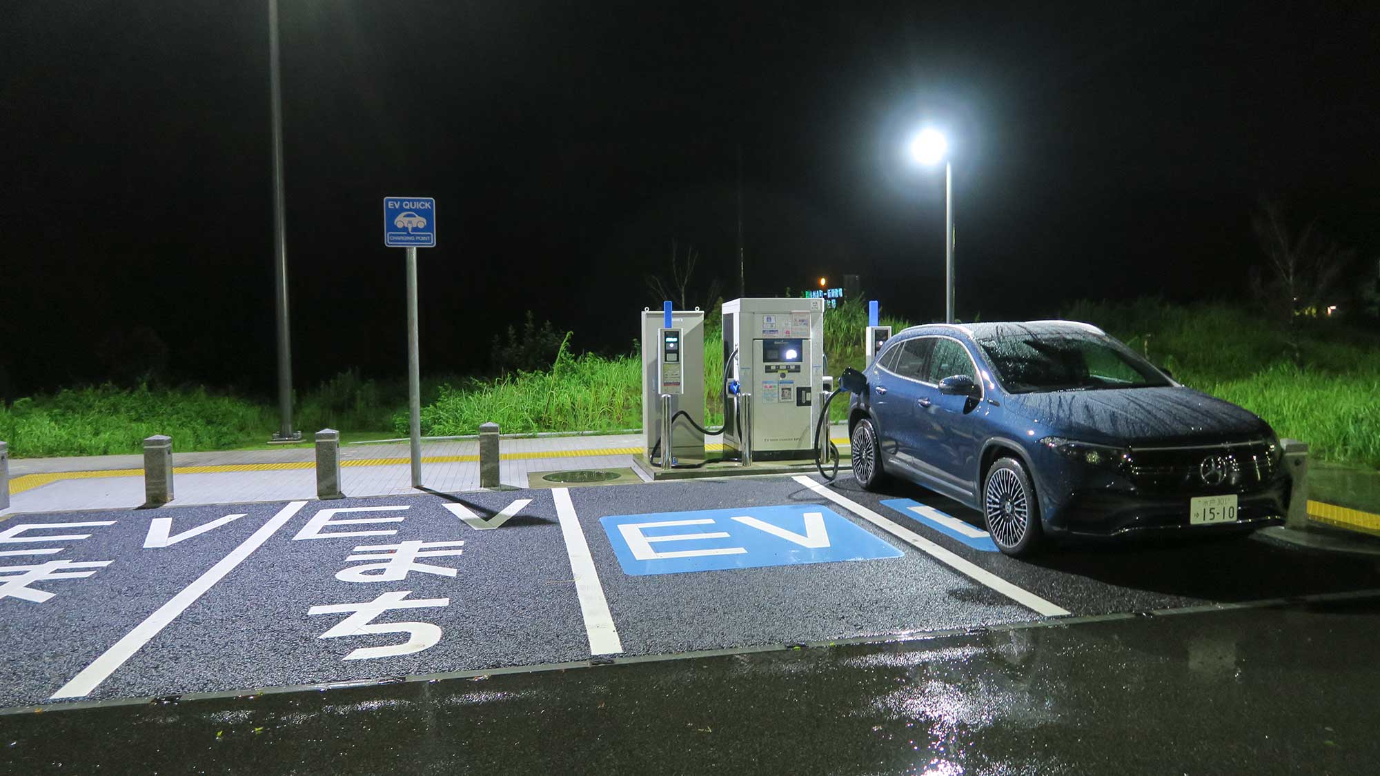

01:13,SOC45%で草津PAに到着。
EQAの急速充電口は右側後方。ケーブルがちゃんと届くかどうか確かめたかったので、あえて右側区画に停めてみました。
少しは余裕を残して届きます。ただ、90kW器のケーブルは50kW器と比べても太いので、とくにこんな雨の日に、長い距離を引き回すのはちょっと面倒ではありました。
QC口が左フロント寄りにあるジャガーのアイペイスで左区画だと、枠はみ出すかバックで停めないと厳しそうです。

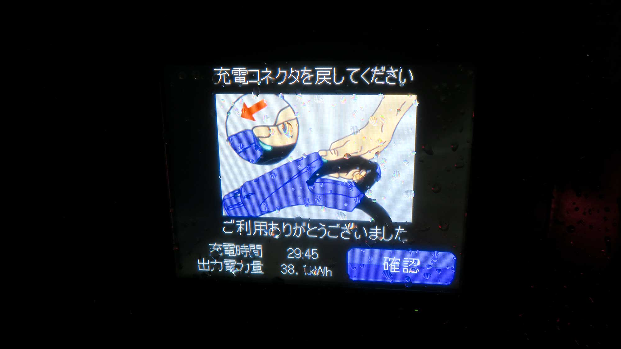

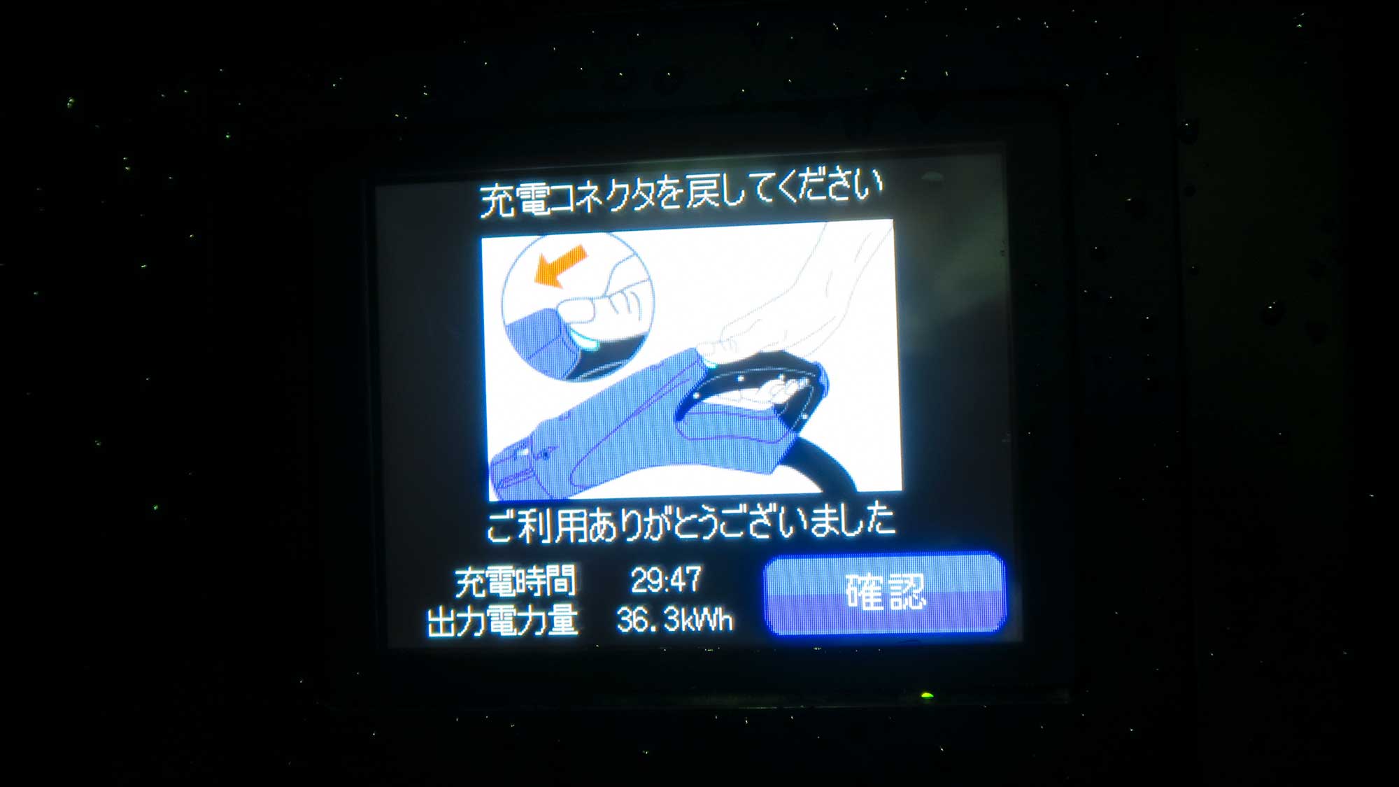

30分で36.3kWh、SOCは96%まで回復しました。ワンダフルです。

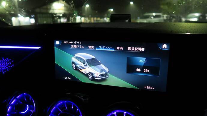

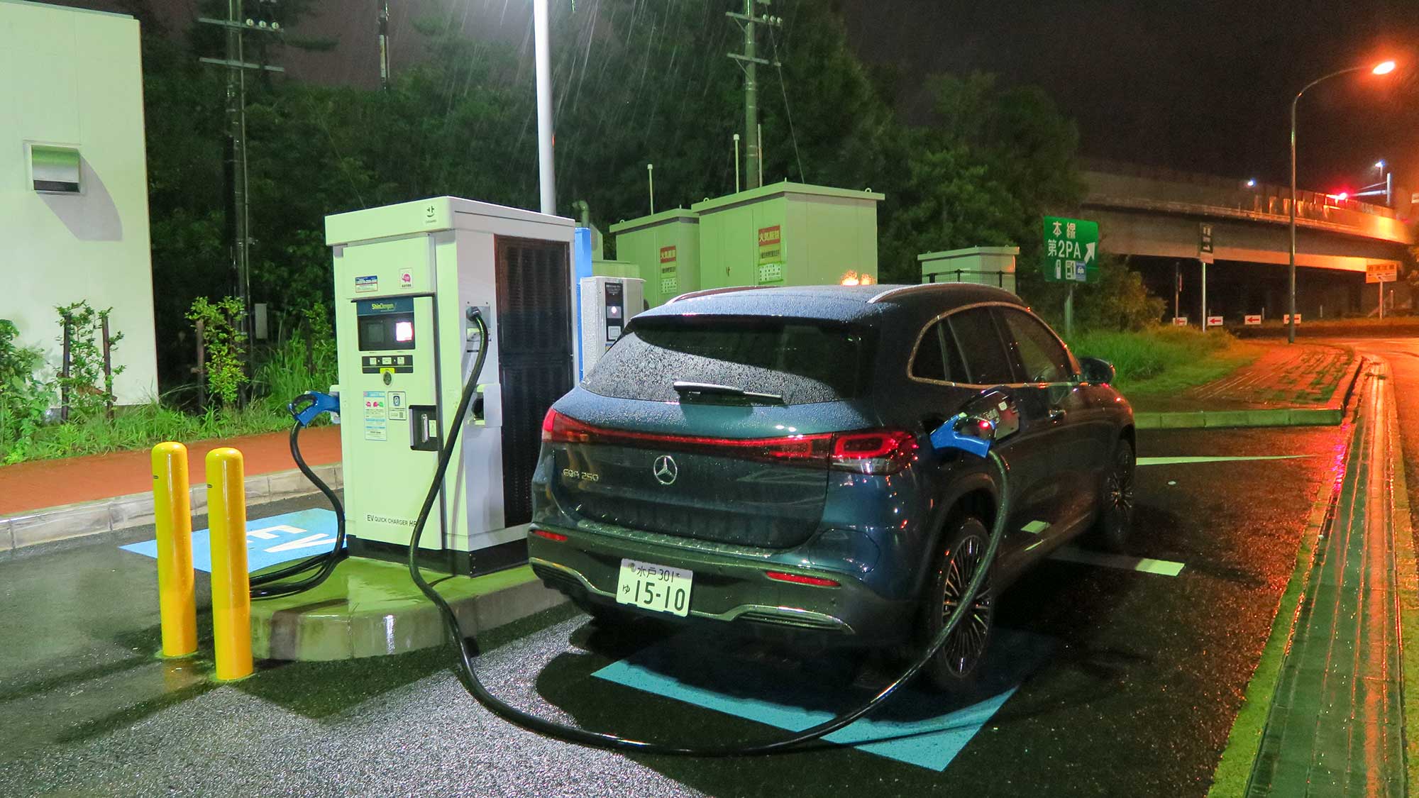

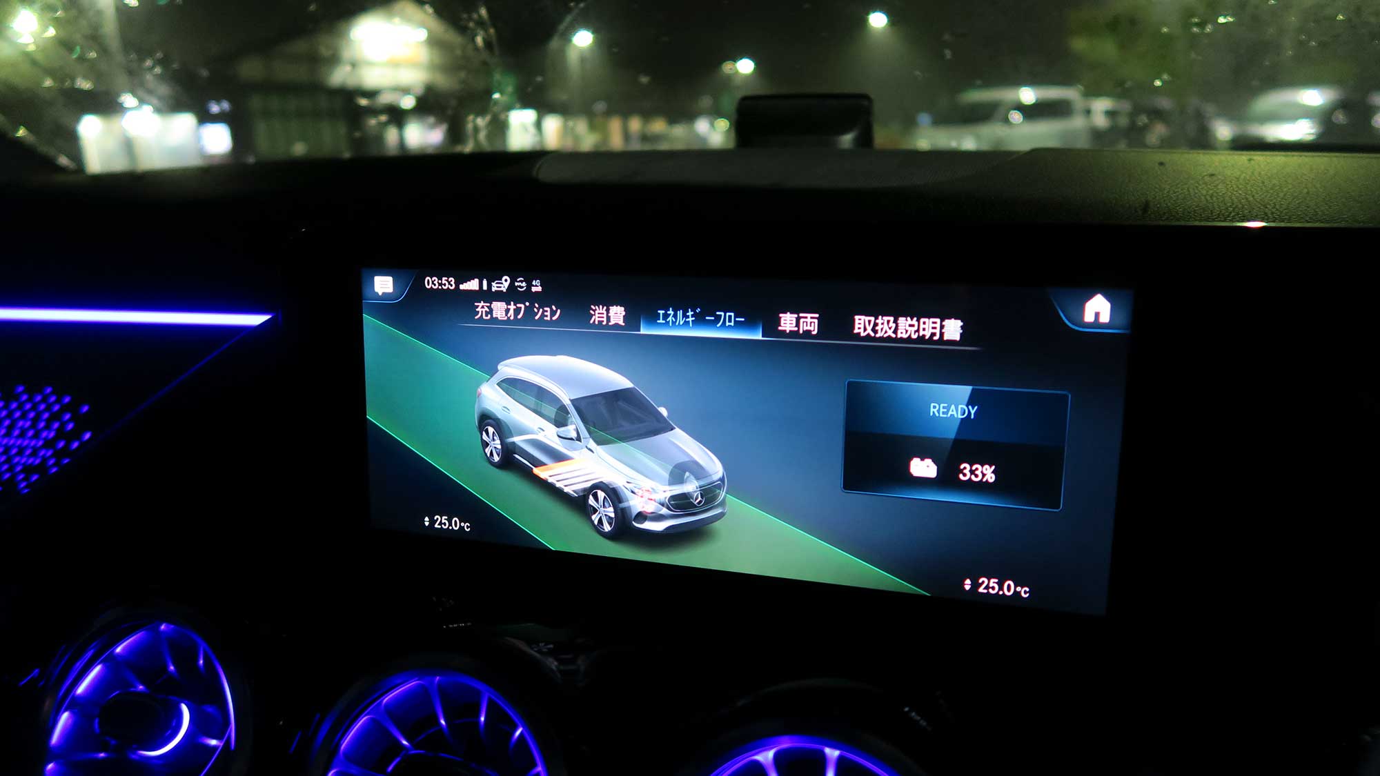

03:53、SOC33%で遠州森町PA(上り線)に到着。コンビニスタイルの売店が深夜でも営業していた長篠設楽原PAの下り線とは違い、売店などは閉まってました。
2台分の充電スペースと、2台分の待機スペースが設けられています。
結局、今回は往復ともに、急速充電器でほかのEVやPHEVと遭遇することはありませんでした。
充電の結果は文句なし。計ったようにまたまた38.1kWh充電できました。

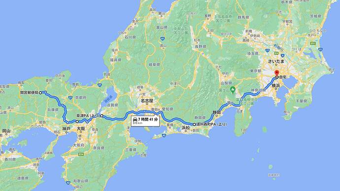

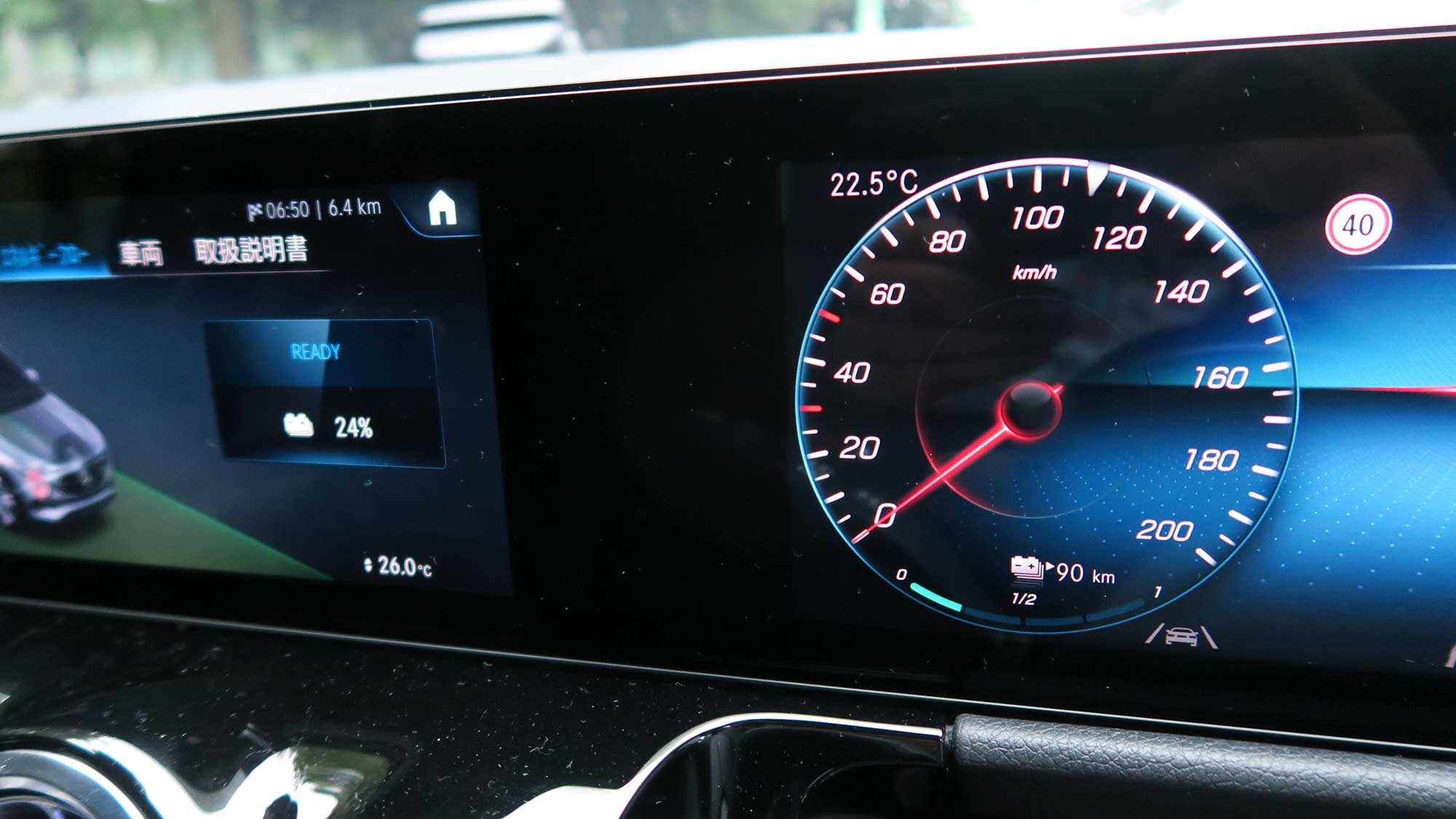

6:32、東京ICを下りたところで路肩に寄せて。SOC24%、残航続距離表示90kmで、兵庫→東京を完走できました。所要時間は往路とまったく同じ、約7時間半でした。深夜から早朝の走りとはいえ、1mの渋滞もありませんでした。

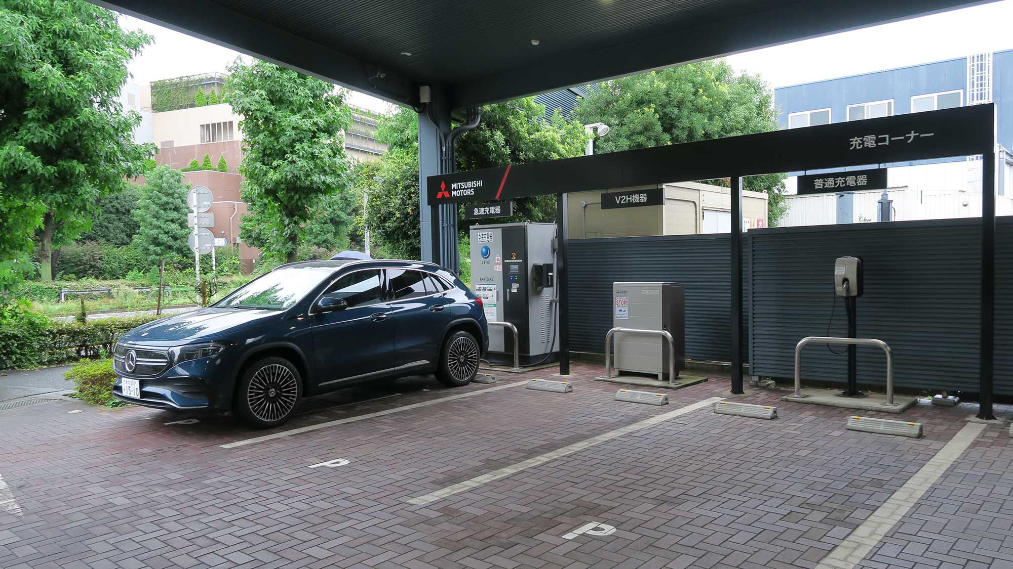

そのまま自宅に戻って爆睡してもよかったのですが、往路と同じく、オマケの急速充電を試してみました。往路の道の駅は25kW器だったので、復路のオマケは東京IC近くの三菱ディーラーの50kW器へ。
三菱ディーラーにはハセテックのQC器、というイメージがあったのですが、ここのマシンはJFEの蓄電式、大容量EVで充電すると20分を過ぎて自動停止する例のヤツに変わっていました。
そういえば、三菱販売店がJFEに置き換えを、という情報を小耳に挟んだことがあったような気がします。
20分経過したので張り付いていたら、24分過ぎ、上の写真を撮った直後にやはり自動停止しました。ともあれ、24分間の充電で、EQA側のSOC表示は48%になりました。

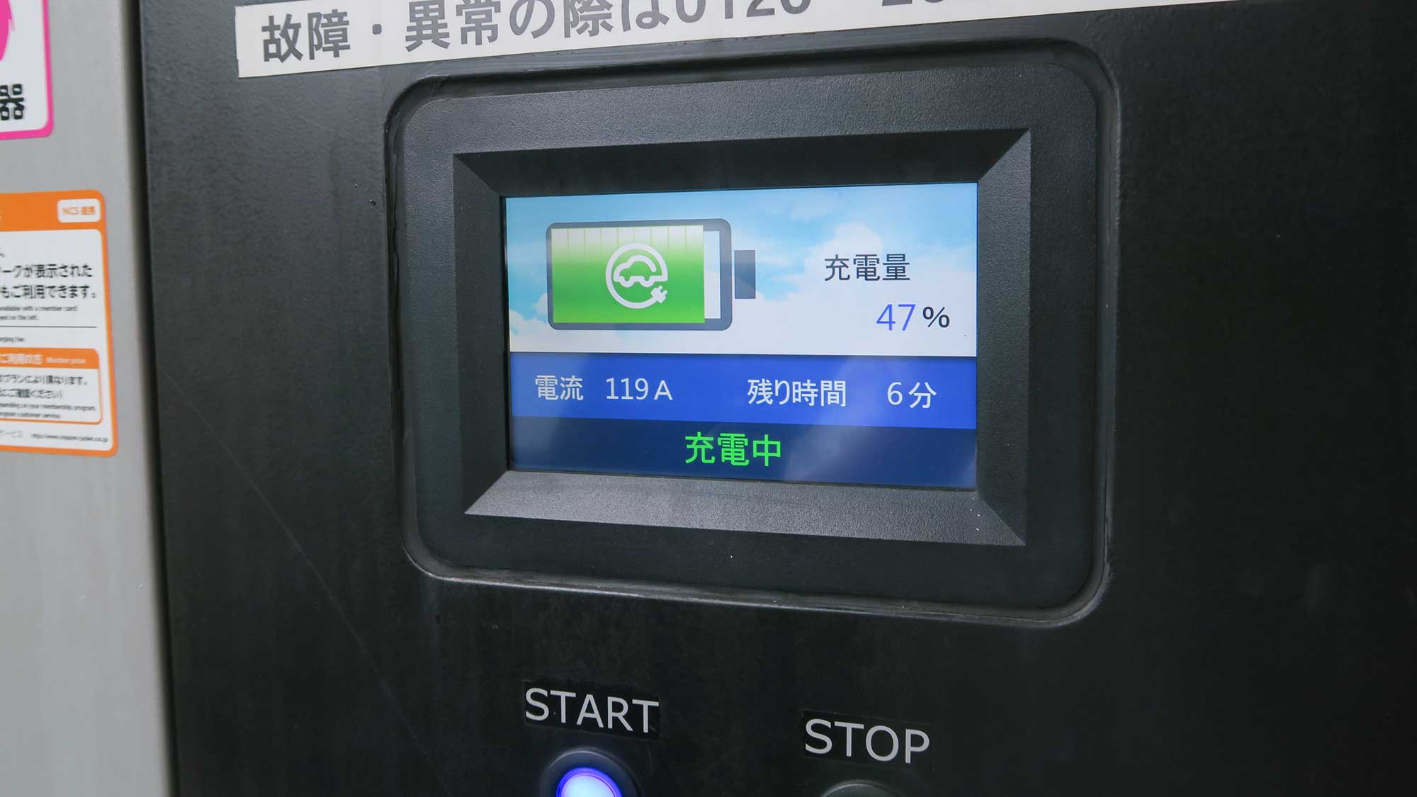

往路と復路、合計6回の急速充電データをまとめておきます。
日時場所到着時
SOC
QC出力
充電時間
充電量
(充電器表示)
終了後
SOC
実充電量
(推定)
8/12 01:45 長篠設楽原PA
下り
33%90kW
30分
38.1kWh87%約35.9kWh
8/12 04:00草津PA
下り
37%90kW
30分
38kWh91%約35.9kWh
8/12 06:30道の駅
ようか但馬蔵
35%25kW
30分
10.91kWh50%約10kWh
8/14 01:13草津PA
上り
45%90kW
30分
36.3kWh96%約33.9kWh
8/14 3:53遠州森町PA
上り
33%90kW
30分
38.1kWh88%約36.6kWh
8/14 6:42東日本三菱自動車販売
世田谷店
24%50kW
24分(目測)
不明48%約16kWh

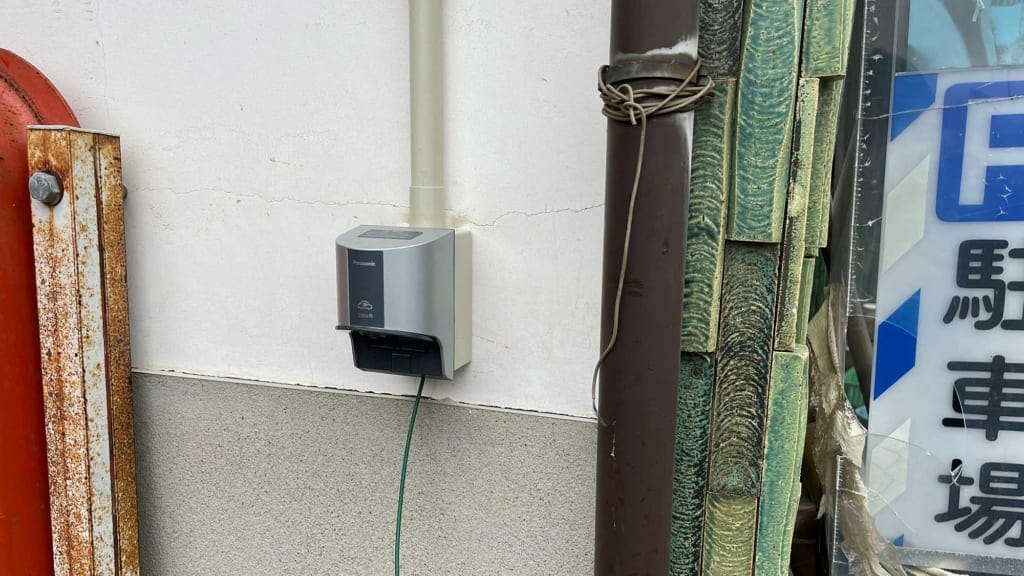

3万円ちょっとで実家にコンセントを設置
さて、今回の「復路編」最大のトピックは急速充電結果ではありません。実は、実家へ旅立つ前日、私はひとつの決意を固め、幼なじみで2こ上の先輩でもある『山根電工』の克己君に連絡を取っていました。奥さんの富美子さん(ふーさん)は、私と中学時代の同級生でLINEやFacebookでも繋がっているので、ふーさんにLINE通話して「12日にEV用コンセント付けてもらえないか」とお願いしたのです。
急なことで、EV用コンセントのパーツ取り寄せが間に合わないかなぁと心配したのですが、「それがまあ、うまいこと在庫があるがな」と克己君。お盆休みの急なお願いを詫びると「かわいい後輩のお願いならしゃあないがな」と。
道の駅でオマケ充電を終えて実家に入り「関宮到着」とLINEを入れると、すぐに「8時過ぎに行くっていうてるわ」と返事があり。
やや雨模様の空の下、克己君が工事に来てくれました。

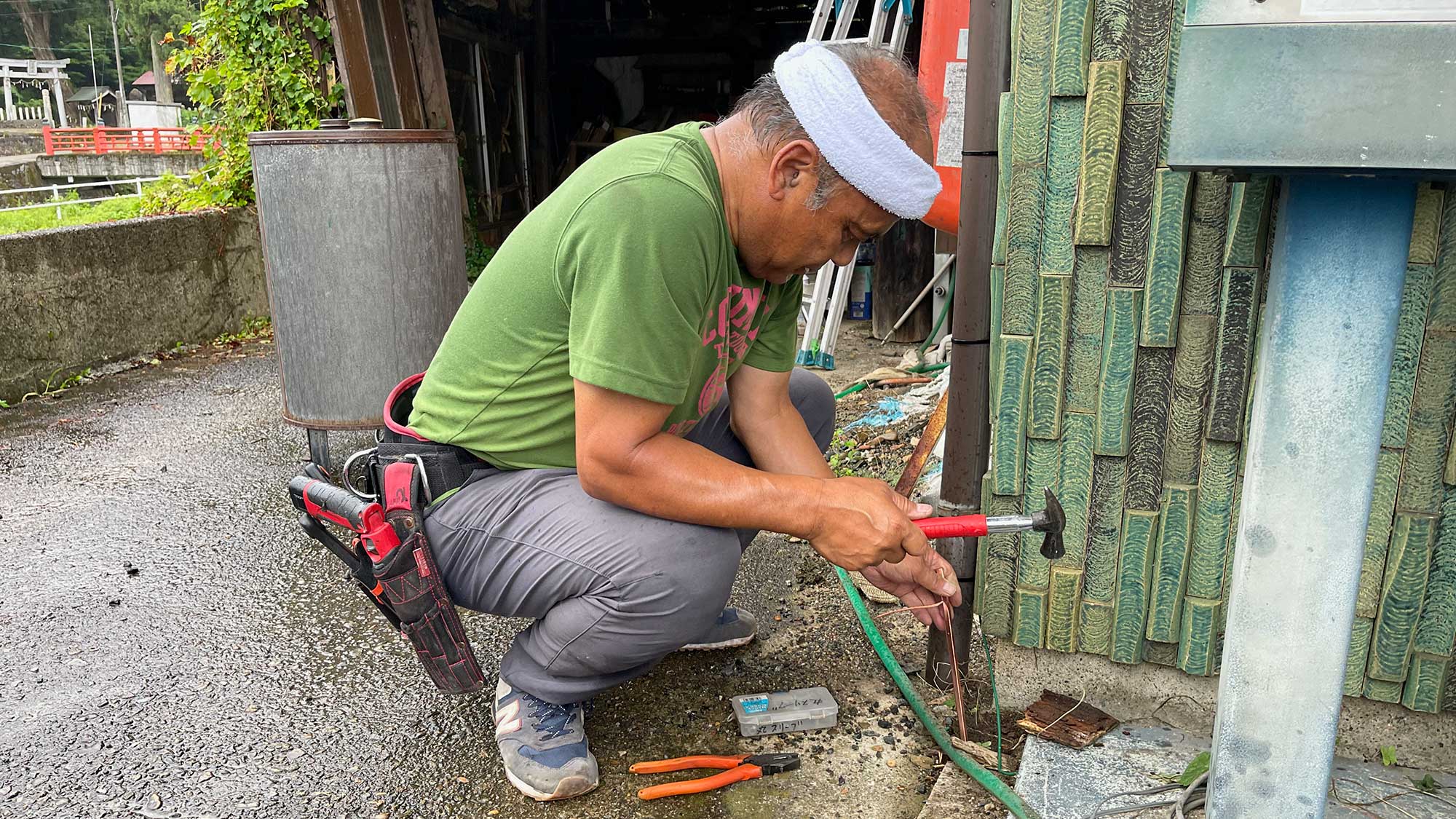

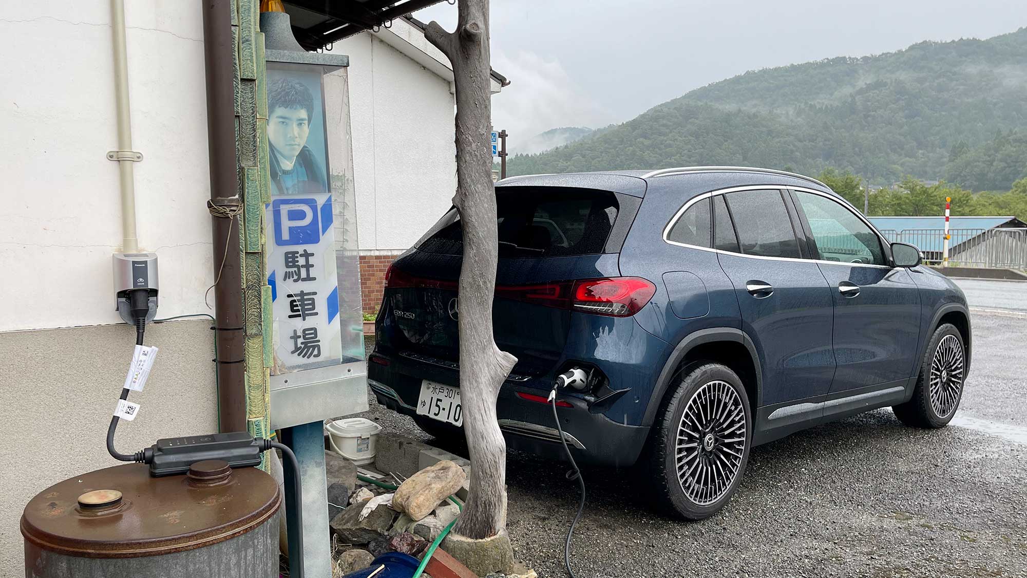

2012年に散髪屋さんだった親父が亡くなってからもそのままになっている店の脇の壁にコンセントを設置しました。母屋の配電盤から駐車場に面した壁まで配線するとなると、配線の長さや工事も結構大変で「10万とか掛かっちゃうかもなぁ」と覚悟を決めてはいたのですが。
ちょうどコンセントを付けたい壁のすぐそばにあった、店用エアコン(今はもう使っていない)の200V配線を活用してもらうことができました。配電盤のブレーカーも分かれているので、私の帰省時以外はブレーカーを落としておけるラッキー仕様です。
ちょうどいいところにアースを取れる土の地面まであって。工事は2時間くらいで完了。その後、改造Zで鈴鹿とかにも挑んでたはず(高校卒業後郷里を離れた私はあまり詳しく知らないんですが)の克己君にもEQAを試乗してもらい、近所(といっても3kmほど離れてます)のファミマのイートインコーナーでレーコーをしばき。
後日、ふーさんに送ってもらった請求書は、税込み3万4199円でした。克己君、ふーさん、ありがとうございました!

当たり前の話をします。実家にEV用200Vコンセントを付けてみて、それはそれは便利になりました。今回は13日に高校剣道部OB会のゴルフコンペが予定されていて。ところが豪雨予報でコンペは中止。気心知れた2人の後輩とともに雨中ゴルフを決行しただけ(今年は恒例の恩師宅での飲み会も中止)で、その日の夜には東京へ戻るという短期滞在ではあったのですが、充電のレポートで紹介したように、復路出発時はSOC100%、満充電でスタートすることができました。
13日は前夜のうちに満充電。ゴルフを終えて戻った時は70%台になっていましたが、23時の出発まで、仮眠している間に満充電に復活しました。
今まで、いろんなEVで実家へ帰省した時には、国道9号線で東西それぞれ10kmほど走った先にある道の駅『ようか但馬蔵』や向かいのファミマにある25kW器か、JFEの50kW器がある道の駅『村岡ファームガーデン』まで、わざわざランチ食べに出かけたりしながら、ちまちまとQCを繰り返すしかありませんでした。
実家に200Vコンセントを設置してみて、ああ、電気自動車はやっぱり自宅充電が便利だぁという当たり前のことを実感しています。
