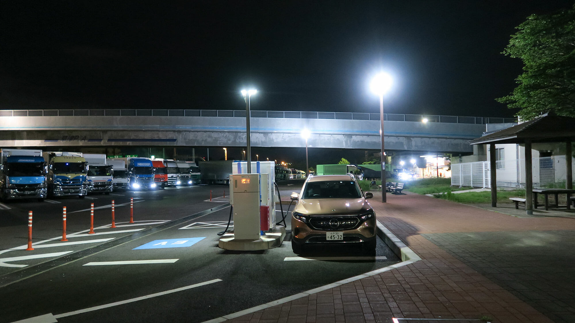

ここ数年の恒例となっているお盆時期の「東京=兵庫」長距離実走レポート。今年は、7月に日本発売されたばかりのメルセデス・ベンツ『EQB250』をお借りしてチャレンジしています。8月11日の夜9時ごろに東京世田谷区内の自宅を満充電で出発。郷里で最寄りの道の駅「ようか但馬蔵」まで、約600kmの往路所要時間は約8時間でした。

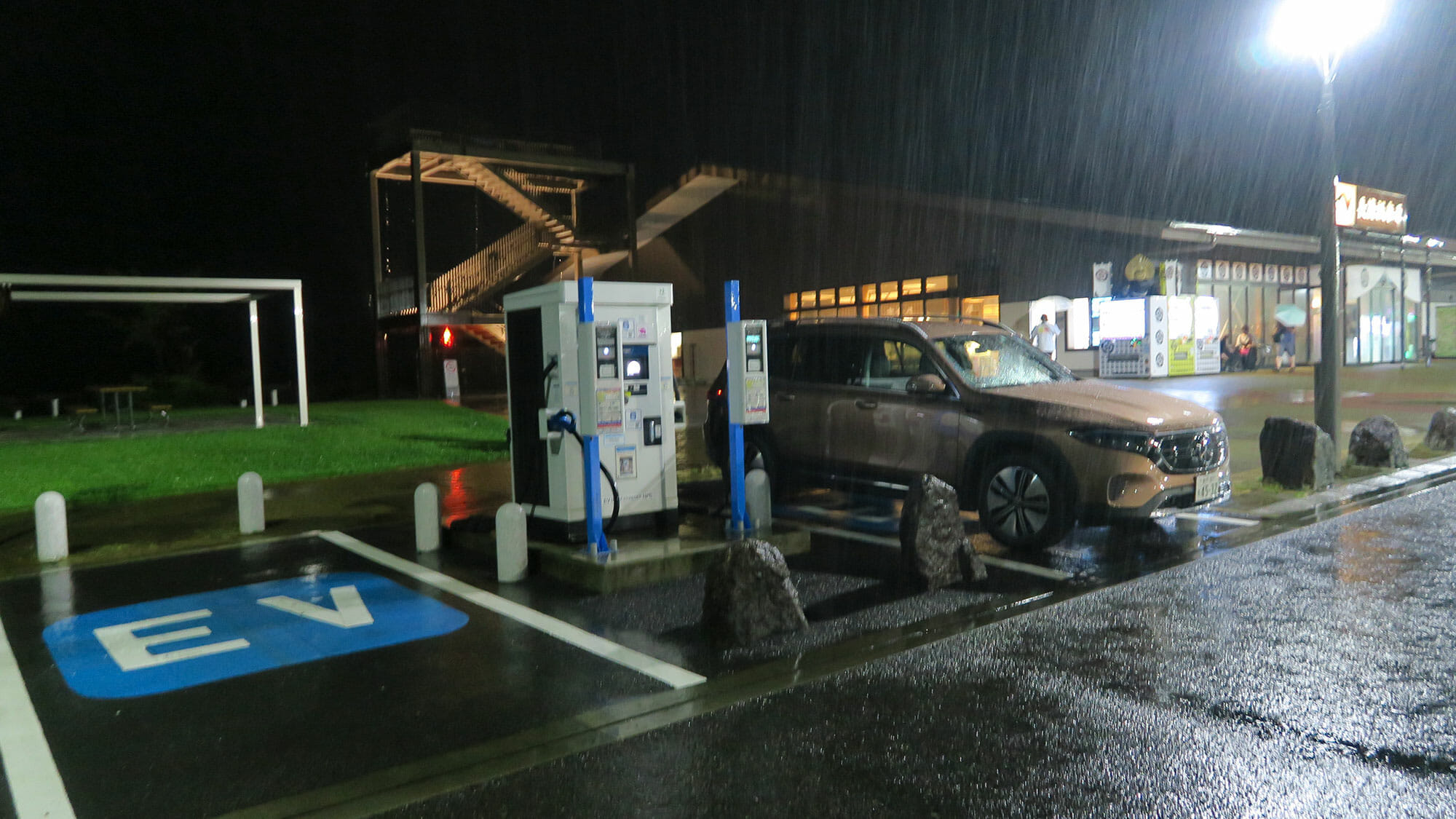

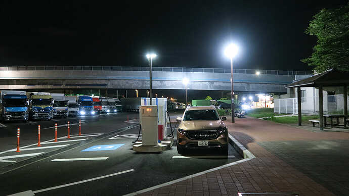

東名〜新東名〜伊勢湾岸道〜新名神〜中国道〜舞鶴若狭道〜北近畿豊岡道と経由するこのルート。一昨年からは、途中の「長篠設楽原PA下り線」に新電元90kW2本出しの急速充電器が設置され、以前からあった「草津PA下り線」の同じ新電元90kW2本出しを利用すれば、90kWの高出力急速充電(QC)だけを繋いで走りきることが可能です。
ただし、90kWのQC2回で600kmを走破できるのは、EQBが66.5kWhという大容量バッテリーを搭載し、最大100kWの高出力QCに対応しているからです。
たとえば、新車時容量30kWhの私のマイカーリーフではそもそも最初の長篠設楽原PAまでの約250kmを一発で走りきることができません。また、60kWh以上の大容量バッテリーを搭載して一充電航続距離400km以上の高級EVであっても、チャデモ規格の急速充電出力が最大50kWに制限されていたら、1回30分のQCによる充電電力量はおおむね20kWh程度、つまり約100km走行分しか補給できないので、さらに1〜2回、どこかでQCが必要です。

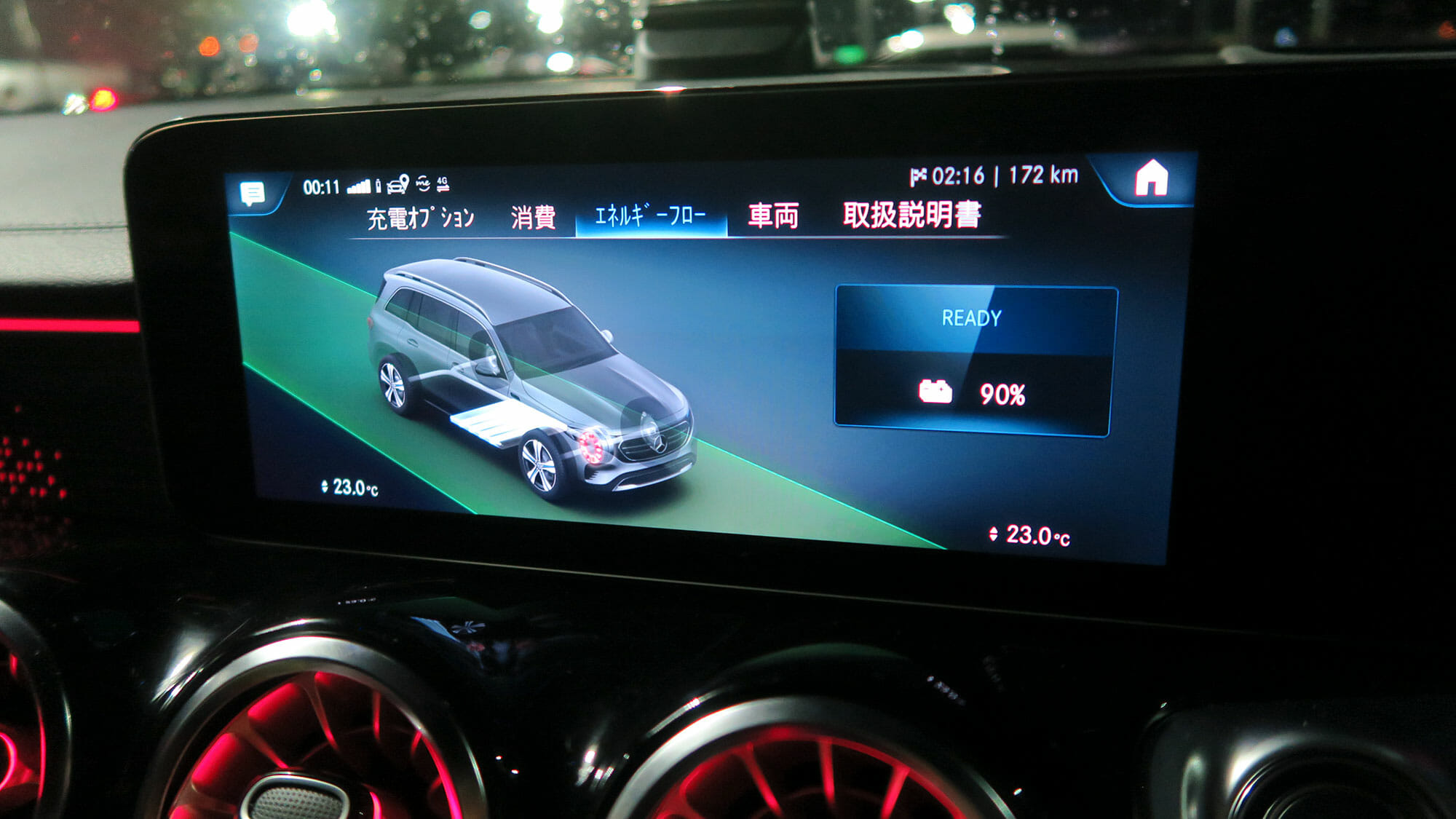

東京都世田谷区START100%---100%---
長篠設楽原PA
下り線
251km39%→90%
