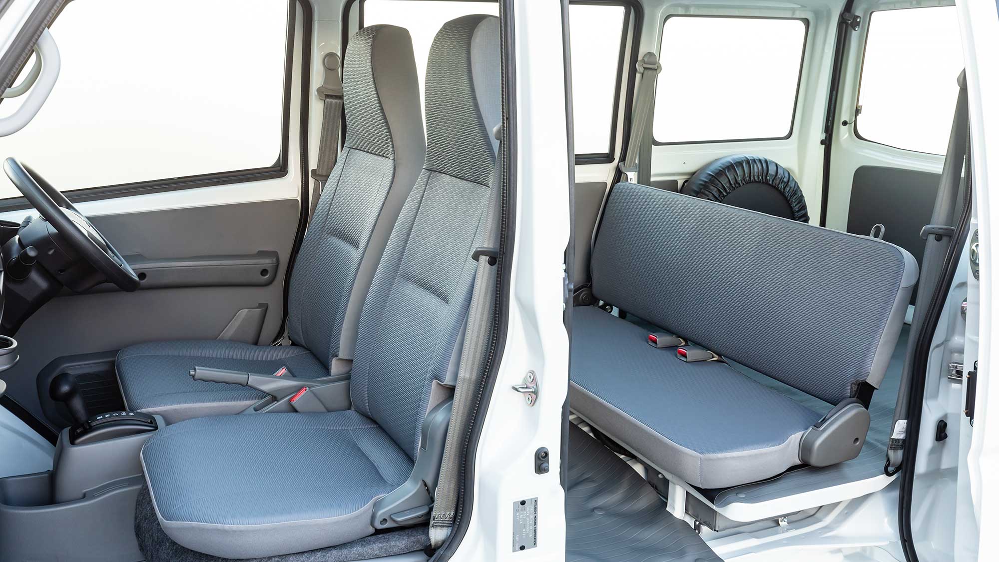

今回、一般販売が再開されるのは、バッテリー容量16kWhの「CD」グレードで、荷室優先の2シーターと、後席にシンプルなベンチシートを備えた4シーターの2モデルのみ。EVファンの間で伝説的な耐久性に定評があるSCiBを採用した10.5kWhモデルや、中古車市場で引く手あまたと伝えられる軽トラモデルの復活は計画されていません。

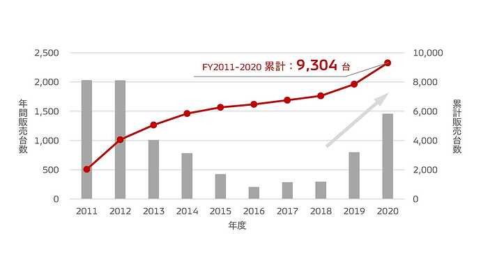

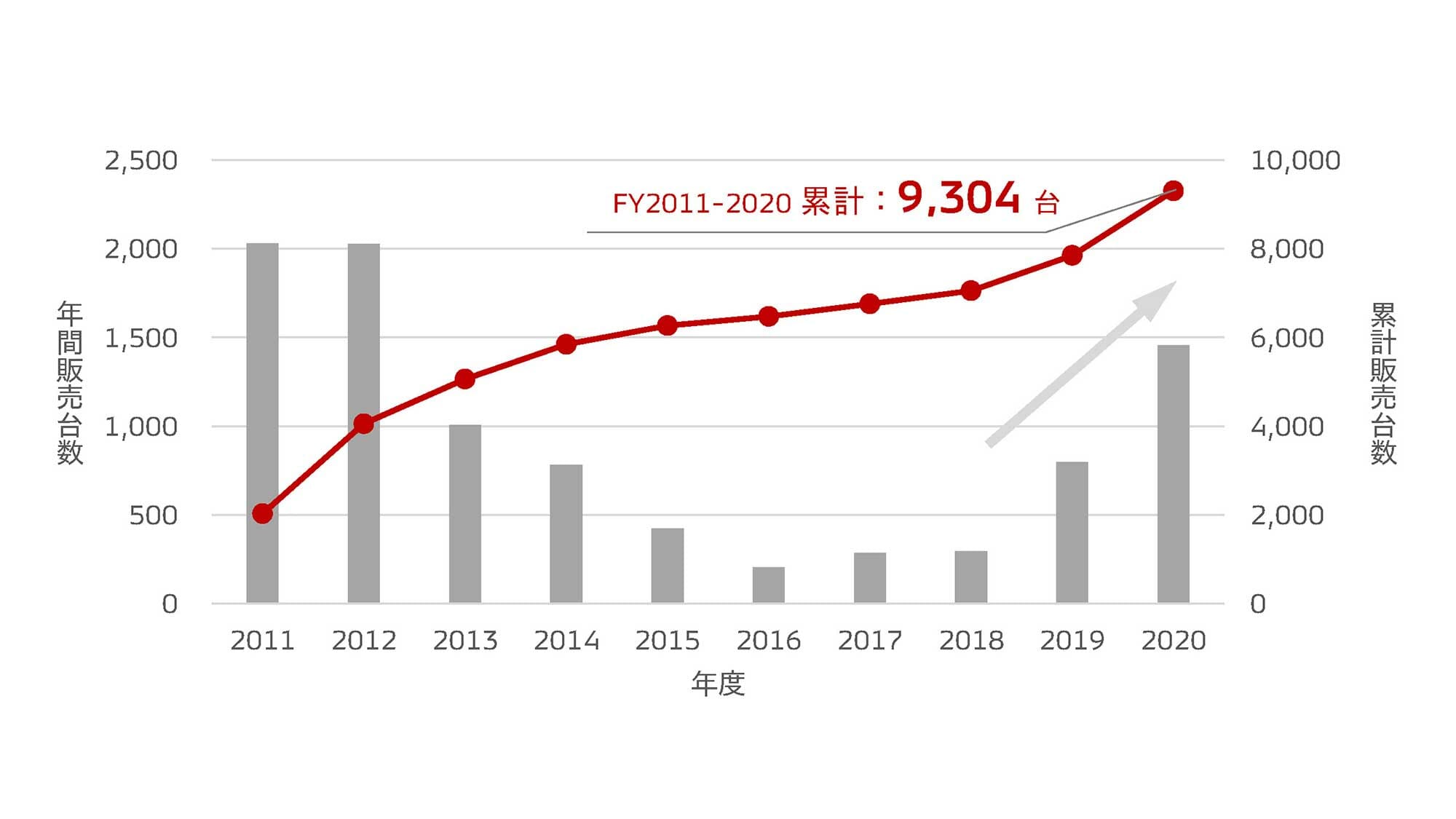

発表会では、2011年以来のミニキャブ・ミーブ販売台数の推移も紹介されました。販売再開後の月間販売台数目標を質問すると「月間400台程度」との回答だったので、年間では5000台弱になります。発売初期の2011年、2012年が約2000台。フルモデルチェンジすることなく販売台数倍増の目標を達成できれば、三菱にとって「ミニキャブ・ミーブを開発して良かった」ということになっていくのでしょう。はたして、どんな反響があるのか楽しみです。
