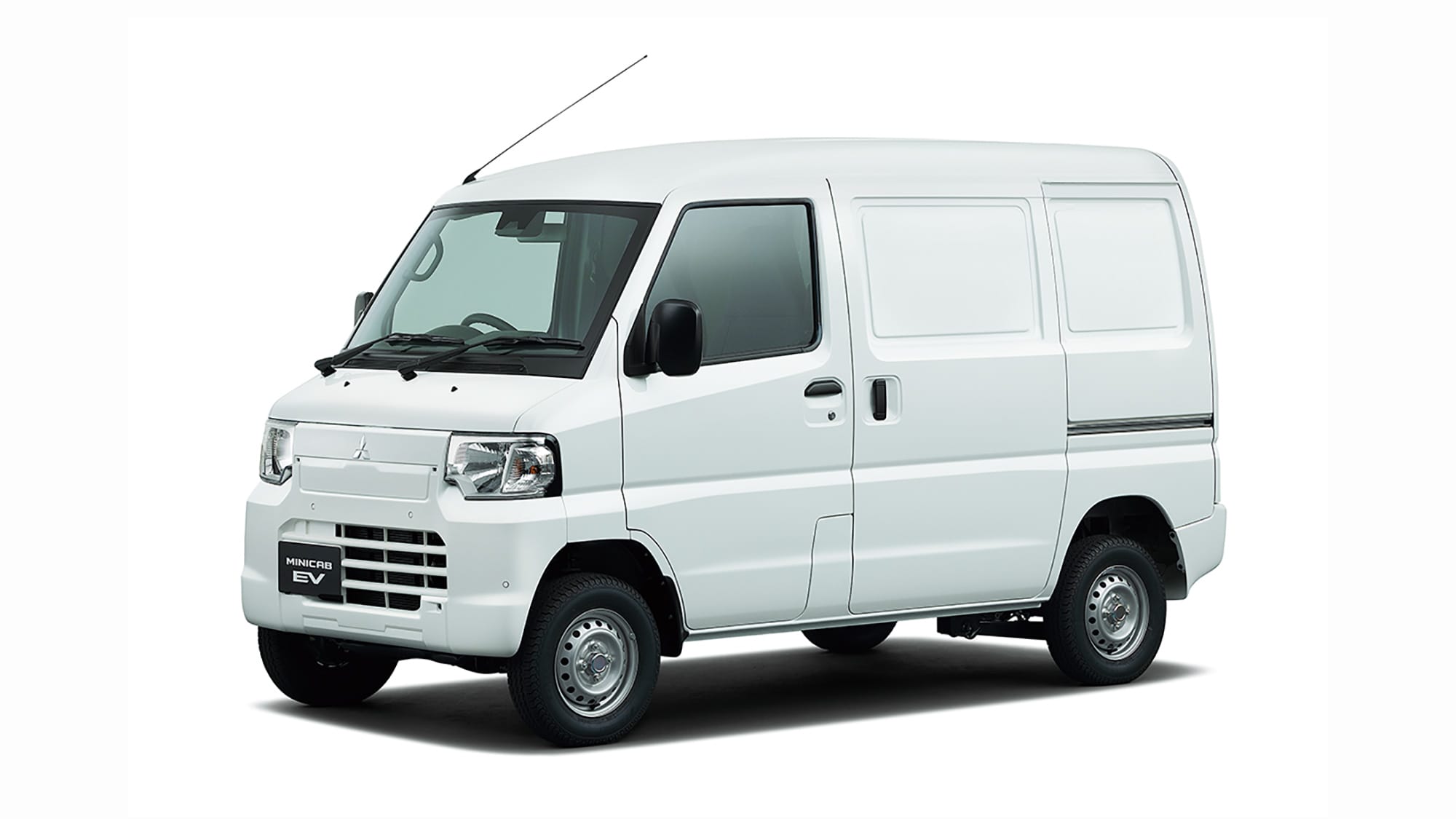

2023年11月24日、三菱自動車工業株式会社が、軽商用電気自動車の新型『ミニキャブEV』を、12月21日から全国の系列販売店を通じて販売開始することを発表しました。

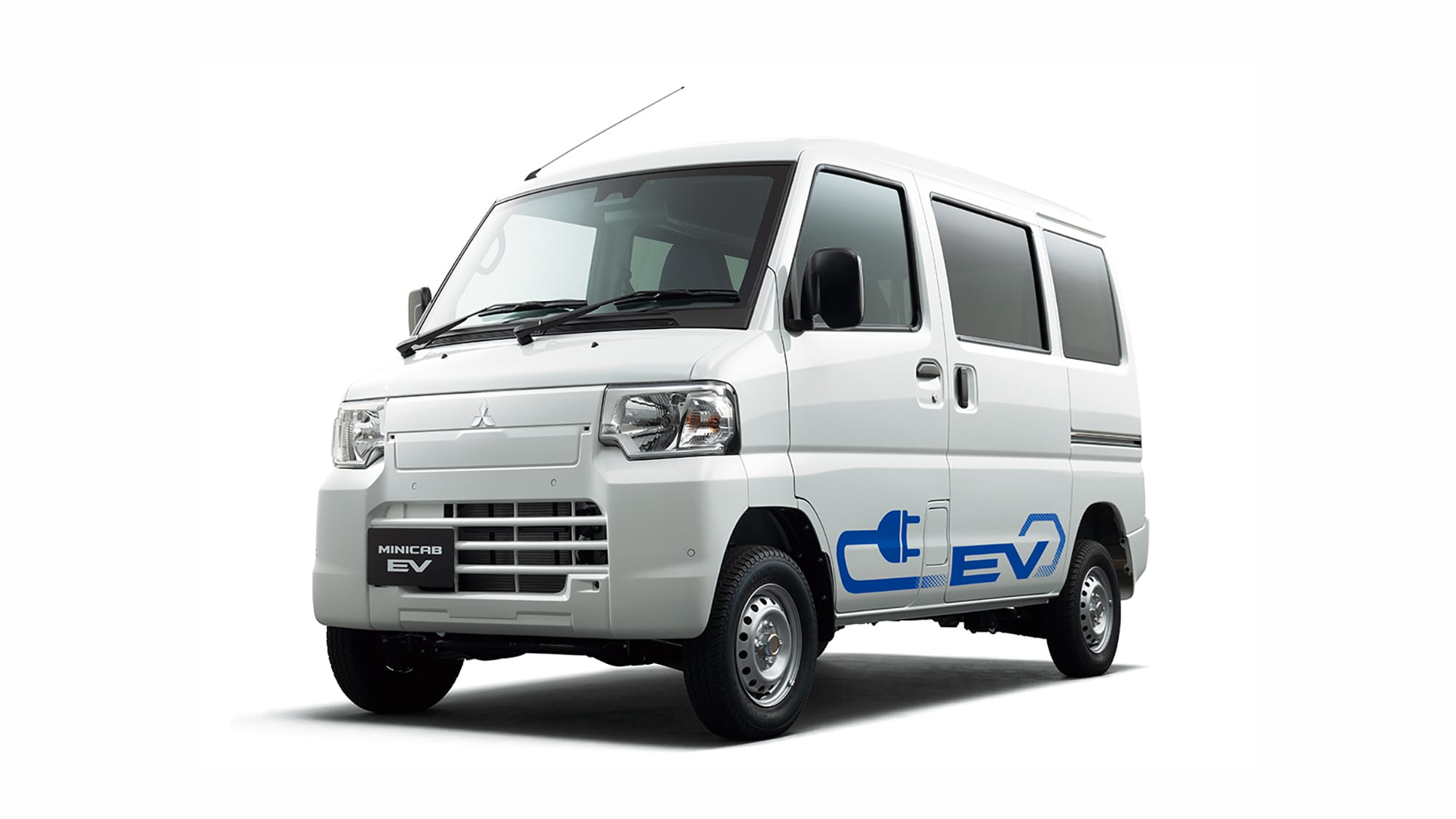

ミニキャブEVは軽商用EVとして12年間で約1万3000台(2023年10月末時点)の販売実績を持つ『ミニキャブ MiEV(ミーブ)』をベースに、EVシステムなどを大幅に改良。駆動用バッテリーを従来の16kWhから20kWhに約25%増量したのに加え、モーターとインバーターを一体化した構造のパワートレインを採用しモーター効率を向上、WLTCモードの一充電航続距離は180kmと、約35%向上しています。
ミニキャブ・ミーブは、世界初の量産EVとしてデビューした『i-MiEV』とともに、三菱の軽EVを象徴する「MiEV」の車名を纏って発売されました。一時期、一般の受注を停止していたものの、2022年10月から販売が再開(関連記事)されていました。今回、新型の車名がミニキャブEVとなったことで、日本発、三菱発の電気自動車の象徴ともなっていた「MiEV」という車名がラインナップから消滅することになります。長年のEVファンとしては少し寂しい気もしますがこれもまた時代の流れ。三菱には、さらに魅力的なEVのラインナップを広げてくれることを期待します。

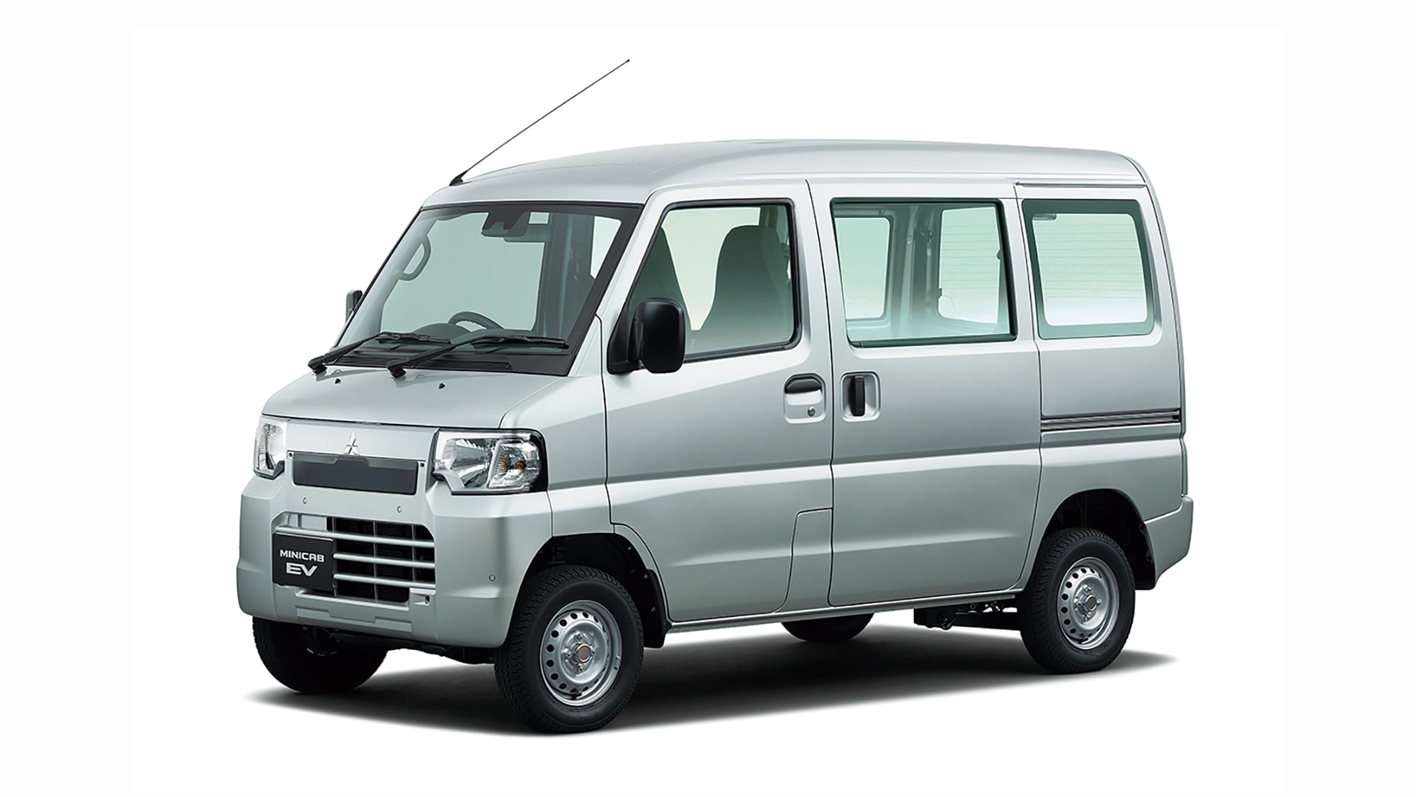

まずは上記のバッテリー増量とパワートレインの改良が加えられたこと。また、衝突被害軽減ブレーキシステム(FCM)や車線逸脱警報システム(LDW)、オートマチックハイビーム(AHB)、前進時の誤発進抑制機能(UMS)といった予防安全技術である「三菱e-Assist」を採用。急な坂道で発進時の後退を防止するヒルスタートアシスト(HSA)も追加されました。
さらに、駆動用バッテリーからAC100V電源を取り出せるアクセサリーコンセント(最大1500W)を2シーターモデルにオプション設定(2024年3月生産開始予定)することのこと。インパネにはタイプC(3A)とタイプA(2.4A)のUSBポートがオプションで装備できます。
車両本体価格は2シーターがともに税込で243万1000円(ミニキャブ・ミーブも同額)。4シーターが248万6000円(ミニキャブ・ミーブは245万3000円)と、バッテリーが4kWh増えていくつかの改良が加えられたにも関わらず、ほぼ据置価格となっています。

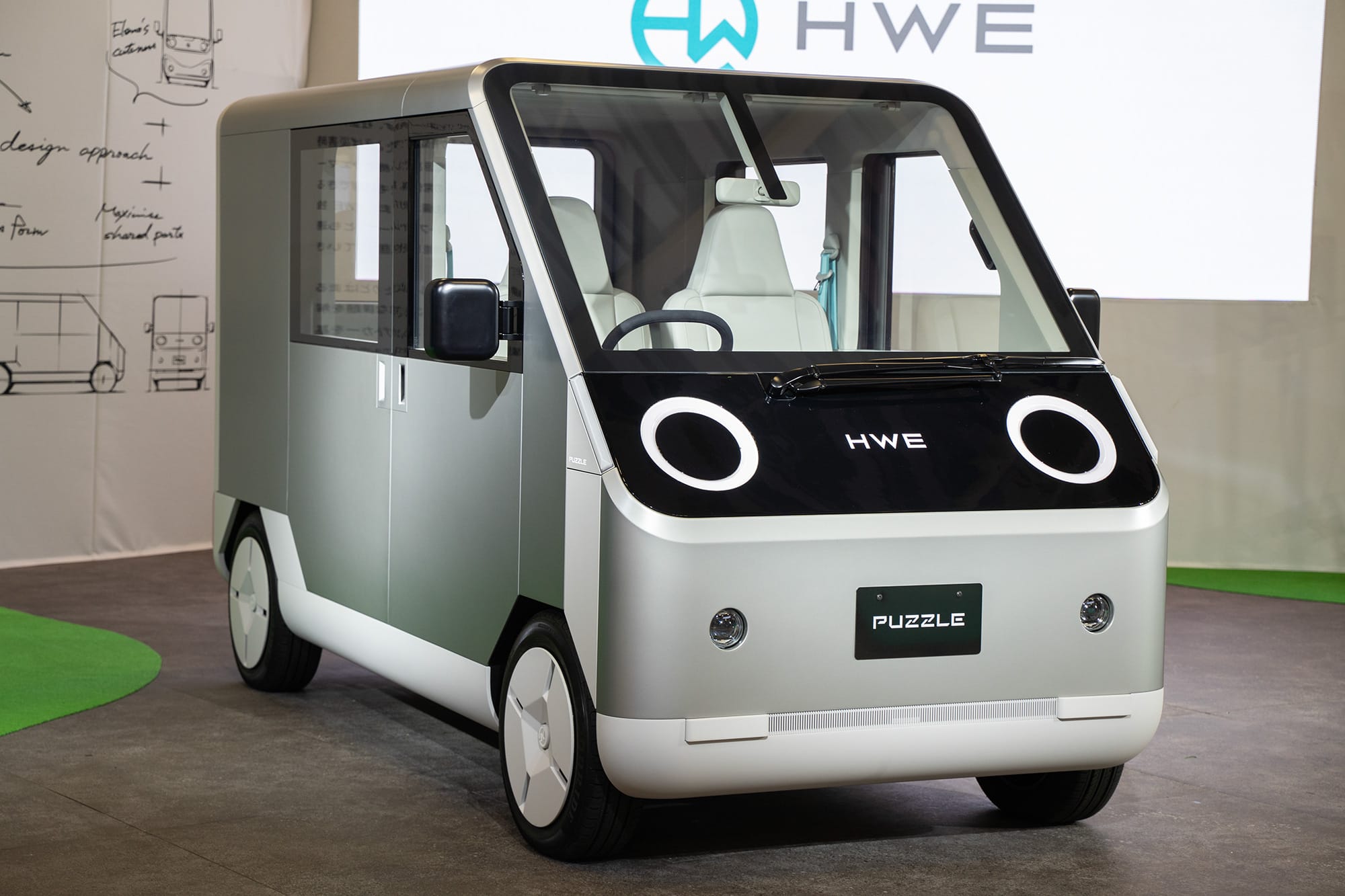

かつてはミニキャブ・ミーブの独壇場だった軽商用EVのカテゴリーですが、2024年にはホンダが『N-VAN e:』の投入を発表済み。ASFが佐川急便と共同開発した『ASF2.0』も登場しています。さらに、トヨタ、スズキ、ダイハツが共同開発した軽商用EVももうすぐデビューと伝えられていて、先日の東京モビリティショーで発表されたHW ELECTROの『PUZZLE』も登場してきます。ここにきて、一気に激戦区カテゴリーになってきた印象ですね。
ホンダの商用軽EV『N-VAN e:』をチェック〜次期『N-ONE』EVへの妄想が膨らんだ!(2023年11月3日)
電気自動車の商用バン『ASF2.0』試乗会〜マーケットインの車作りとは(2023年10月14日)
HW ELECTRO がお披露目〜初のオリジナル開発となる軽商用EV「PUZZLE」の実力やいかに(2023年11月17日)
N-VAN e: やASF2.0はバッテリー容量30kWhであることが発表されています。また、PUZZLEを含めて、インテリアや荷室などにはユーザーの心に響く工夫がいろいろあったりもして。ASF2.0のコスモMyカーリースでお試し見積もりすると4年(48カ月)総額で約290万円程度〜。N-VAN e: やPUZZLEの価格は未発表ですが、ミニキャブEVの「約250万円」がどの程度の価格的なアドバンテージとなるのか気になるところです。
