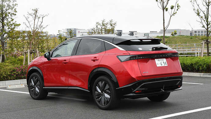

今回の試乗会では、その標準モデルのB6に試乗することができました。標準モデルではあったのですが、特別仕様のリミテッドとほぼ同等のオプションがプラスされた車両で、リミテッドとの違いはキッキングプレートの有無、ホイールキャップの色程度でしかありませんでした。リミテッドはレザーシート、試乗車はファブリックシートでしたが、標準車でもレザーシートをチョイスすることが可能です。

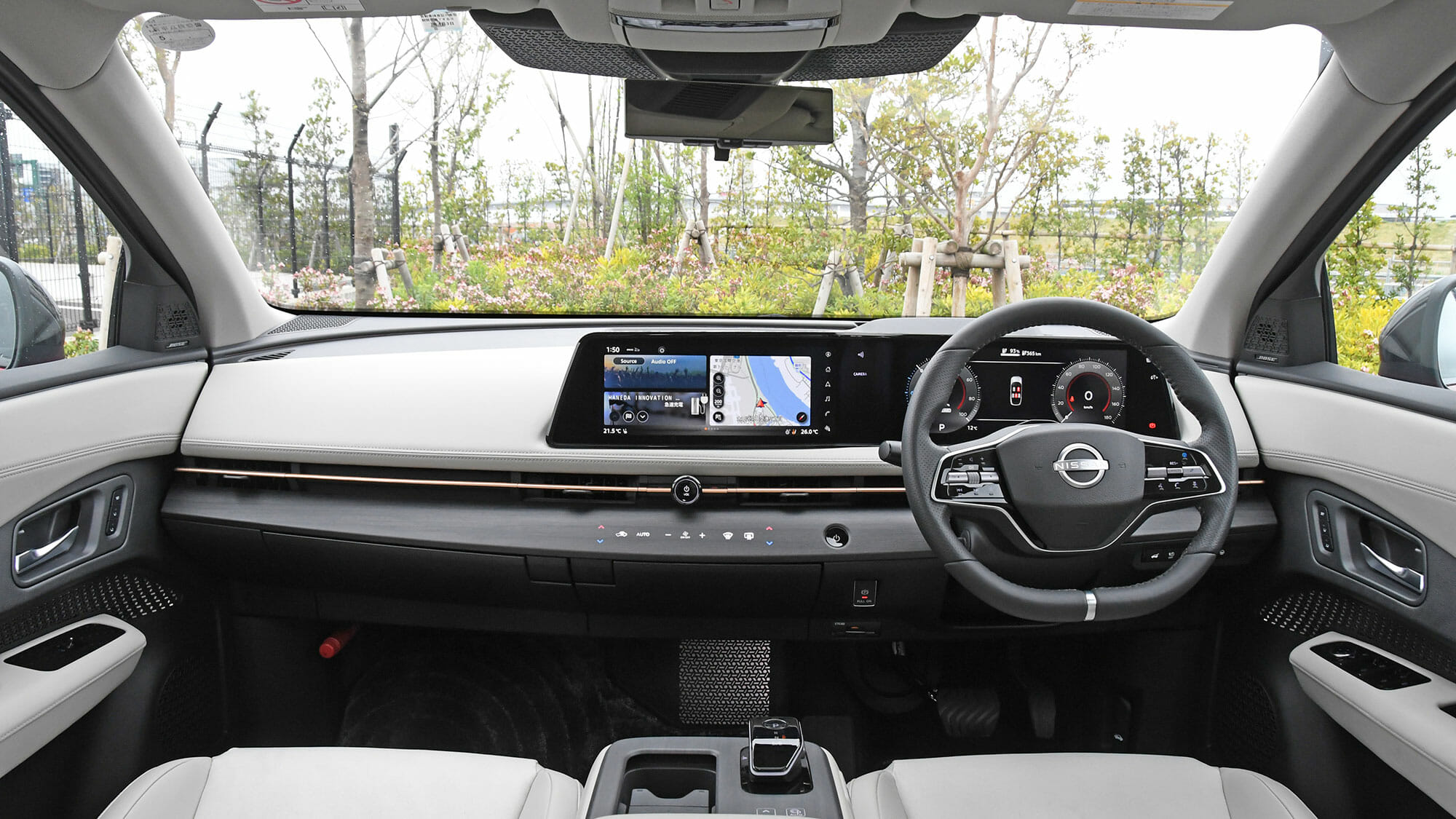

システム起動時にブレーキを踏むと、しっかりしたフィーリングを感じることができます。リーフのブレーキとは違っていて、踏み慣れた感触を持っています。システムを起動して、アクセルを踏み込むとスッとクルマが前に出ていきます。走り出しの感覚は穏やかで上手にチューニングされています。全幅が1850mmでSUVのためシートポジションも高めとなるので、左前タイヤの位置関係がちょっとつかみづらく、駐車場内の縁石に引っかけないかと心配になります。

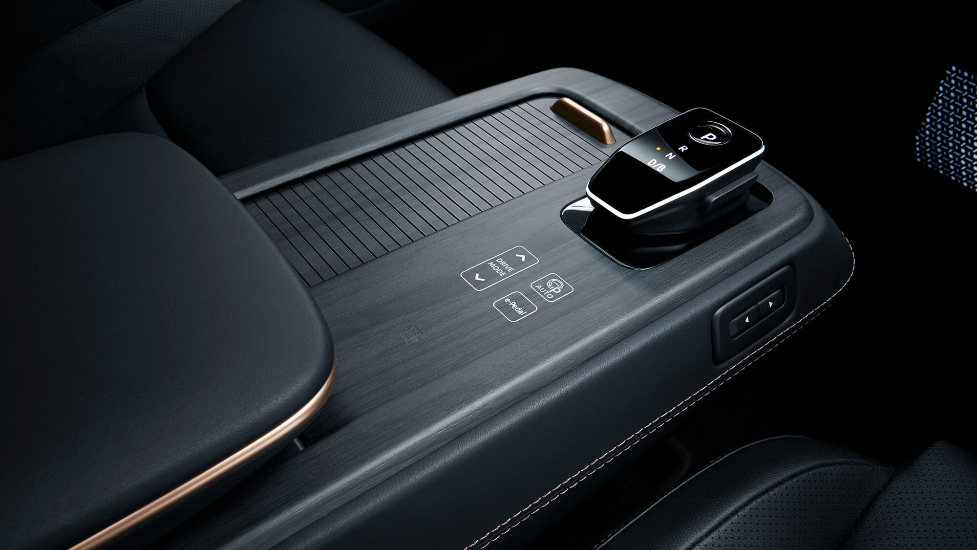

アリアにはエコ、ノーマル、スポーツの3つのモードがあり、順番に加速力が強くなります。減速力に関しても同じように順番に強くなりますがそれはe-ペダルをオフにした状態でのこと。e-ペダルがオンの場合はいずれも減速力が最大に維持されます。つまり、減速力を調整するにはステアリングから左手を離して、フロアコンソールにあるスイッチを操作してモードを切り替える必要があるのです。これは極めて非効率的で、モードに関係なくパドルスイッチなどで単純に減速力、つまり回生力の調整ができたほうが使い勝手がいいでしょう。
