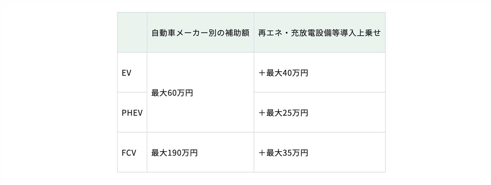

全国の自治体の中でも抜群に手篤い補助金制度を実施しているのが東京都です。2025年3月31日には、令和7年度の「ZEVの車両購入補助金のお知らせ」が発表されました。対象となるのは国のCEV補助金の対象となるZEV=電気自動車(EV)、プラグインハイブリッド自動車(PHEV)、燃料電池自動車(FCV)で、個人、事業者ともに申請可能です。
EVの場合で最大60万円の「自動車メーカー別の補助額」に加えて、充放電設備(V2B・V2H)・公共用充電設備導入への上乗せ(10万円)や、再エネ100%電力契約(15万円)や太陽光発電設備設置(30万円)といった再生可能エネルギー電力導入による上乗せがあり、EVの場合で最大100万円の補助額となります。
東京都の担当部署に発表で疑問に感じた点を確認したところ、「自動車メーカー別の補助額」の最大60万円は、ベース評価の「10万円」、給電機能の有無「10万円」に加えて、報道発表で「内訳」として紹介されている「メーカーのGX実現に向けた取組(最大20万円)」、「車両ラインナップ数(最大10万円)」、「ZEV乗用車の販売実績等(最大10万円)」の合計とのこと。
自動車メーカー別の補助額を見ると、トヨタ、日産、ステランティスなどが高額。BMW、ボルボ、ヒョンデといったメーカーにはやや厳しい金額になっている印象です。前述のCEV補助金では高評価となっていたヒョンデの補助額が低い点などについては、同じようにGXへの貢献度を評価基準としながらも、東京都では車両ラインナップ数やZEV販売実績など「CEV補助金とは異なる要素を加味していることによる差異と考えられる」とのお答え(評価結果は非公表)でした。
申請受付は2025年4月28日からとのこと。詳細や申請は、東京都地球温暖化防止活動推進センター(愛称:クール・ネット東京)のホームページをご確認ください。
