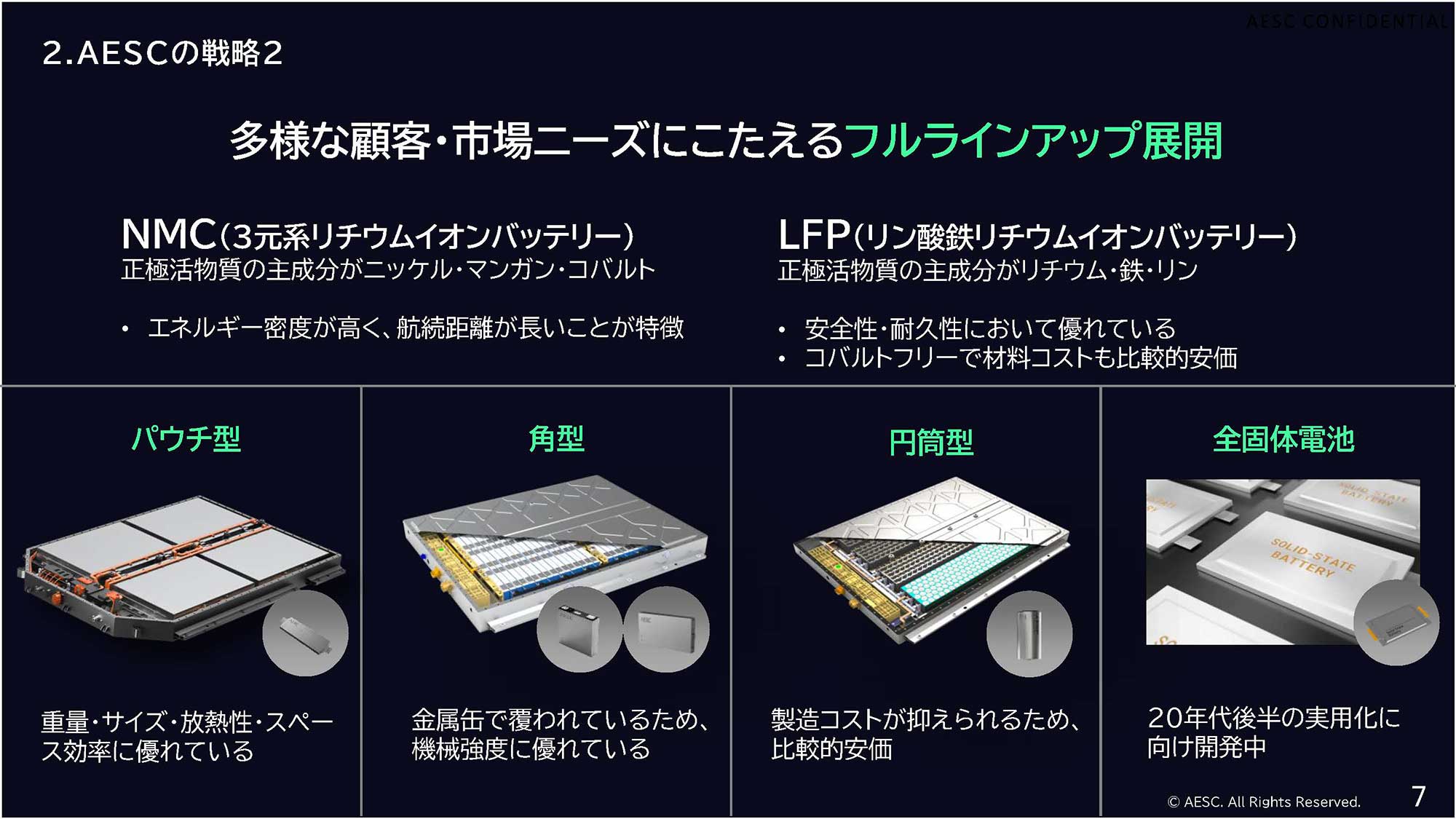

AESCのバッテリーはリーフに使われているパウチ型が有名だが、そのほかにも角形や円筒型を製造。それぞれのバッテリーの特徴は下記のとおり。
**パウチ型:重量、サイズ、放熱性、スペース効率に優れる。
角形:金属缶で覆われるため、機械強度に優れる。
円筒型:製造コストが抑えられ比較的安価となる。**
バッテリーの組成としては、エネルギー密度が高く、航続距離が長くなるNMC(3元系リチウムイオン)バッテリーと、安全性・耐久性が優れコバルトフリーで材料コストが安いLFP(リン酸鉄リチウムイオン)バッテリーの2種を製造。全固体電池については2020年代後半の実用化に向けて開発中とのこと。全固体電池は現在実用化されている電池よりも1.5倍程度のエネルギー密度となり、高級車用ということになりそうだという。

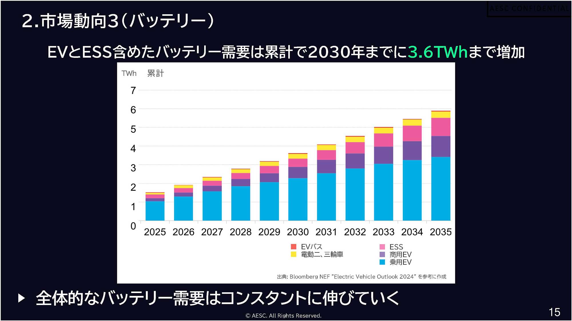

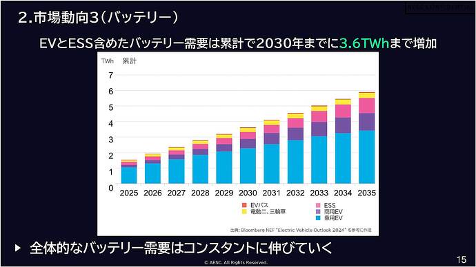

そうした背景のなか、電池の材料としてLFPへの注目度が上がってきている。LFPはレアメタル依存度も低く、定置型からミディアムEVまでをカバーできる。この先、データセンターなどが増えることも予想されLFPへの期待度は高い。現在のバッテリー需要は累計で1.5TWh程度だが2030年には3.6TWhに増加すると見込まれていて、まだまだバッテリー事業は拡大していくことが十分に予測される。

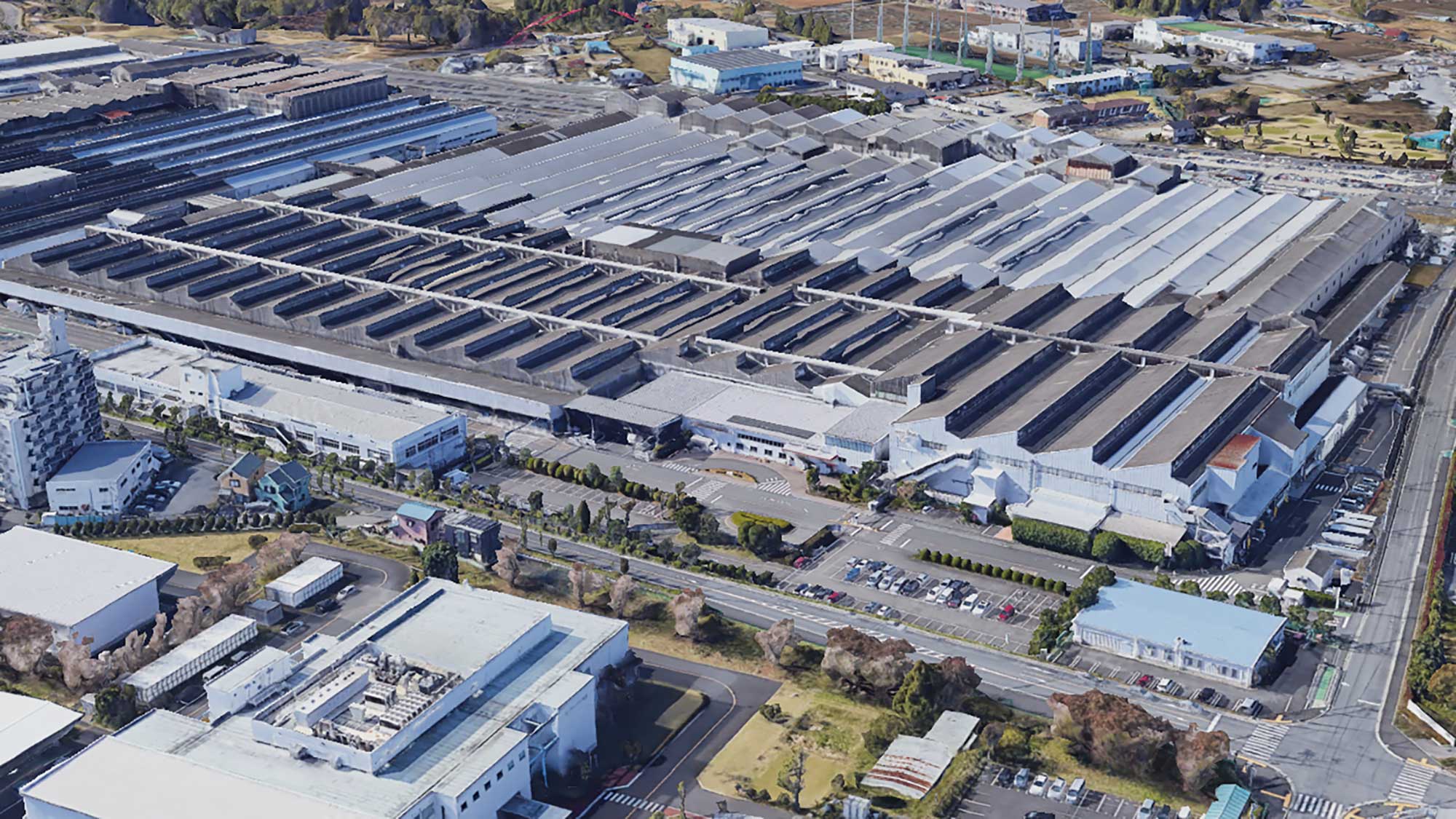

座間工場は元々日産の組立工場だったものをバッテリー工場に転用している。組立工場の時代の床は土がむき出しになっている部分もあったとのことだ。最初の設計から設備を建て増ししたりしているため、通路が極端に狭くなっている場所などもあり、苦労してラインを形成したのが分かる。
