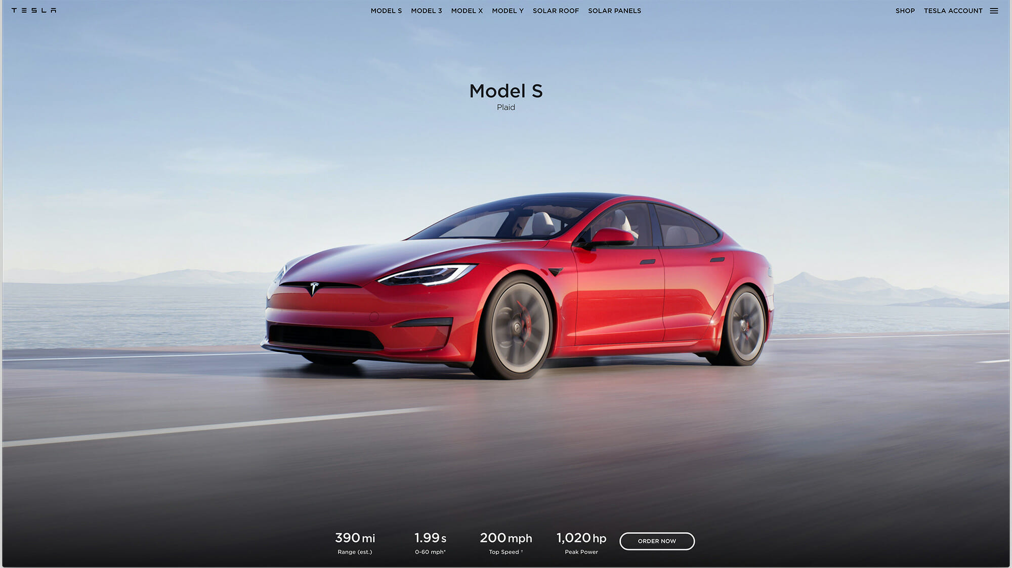

ロングレンジデュアルモーターAWD663km3.2秒250km/h¥10,699,000〜
PlaidトライモーターAWD628km2.1秒322km/h¥14,999,000〜
Plaid+トライモーターAWD837km<2.1秒322km/h¥16,999,000〜

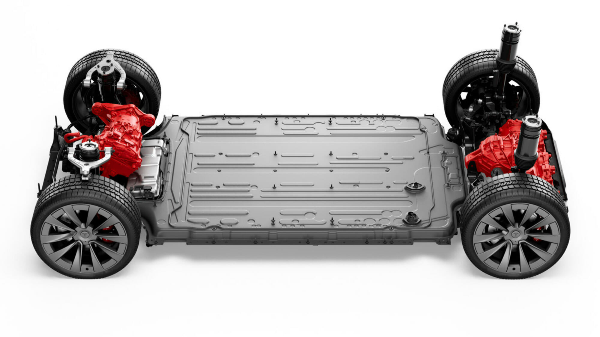

駆動方式は「トライモーターAWD」、つまり3つのモーターを搭載した全輪駆動。トータルの最大出力はモデルSおよびXの Plaidで1020PS、モデルS Plaid+で1100PS、とアナウンスされています。
日本語公式サイトでは「トルクベクタリング機能を備えたトライモーターAWDプラットフォームの特徴は3つの独立したモーターです。各モーターにはカーボンスリーブローターがあり最高速度まで最高出力を維持します」と説明されています。トルクベクタリングとは、ステアリングの操作に応じて四輪のトルク配分を調整する機能のことで、モーターの数が増えたことで、より高度な制御が可能になっているであろうことが予想できます。
「カーボンスリーブローター」というのは、ブレーキのローターかと思ったのですが、説明の文脈では駆動に関わることのようです。どういうパーツなのか、引き続き調べてみますが、ご存じの方いらっしゃればぜひご教示ください。

日本語サイトでは「2.1秒以下」とされている0-100km/h加速。もちろんとてつもない加速性能であり、USなど英語圏のサイトでは「0-60 mph < 1.99 sec」つまり、0-60マイル(約96.6km/h)加速が1.99秒以下であると紹介されています。
Q4決算報告では「1/4マイル加速(いわゆるゼロヨン)が9.3秒未満」であること。そして「今まで最速の量産車であるブガッティシロンより速い」と説明されました。ゼロヨン10秒以下とか、もうドラッグレースの世界のタイムです。価格が3億円オーバー、500台しか生産しないとされるシロンを「量産車」と呼んでいいのかはさておき、日本でも「たった」1700万円くらいで買えるモデルS Plaid+は、激安のスーパーカーといえるかも知れません。

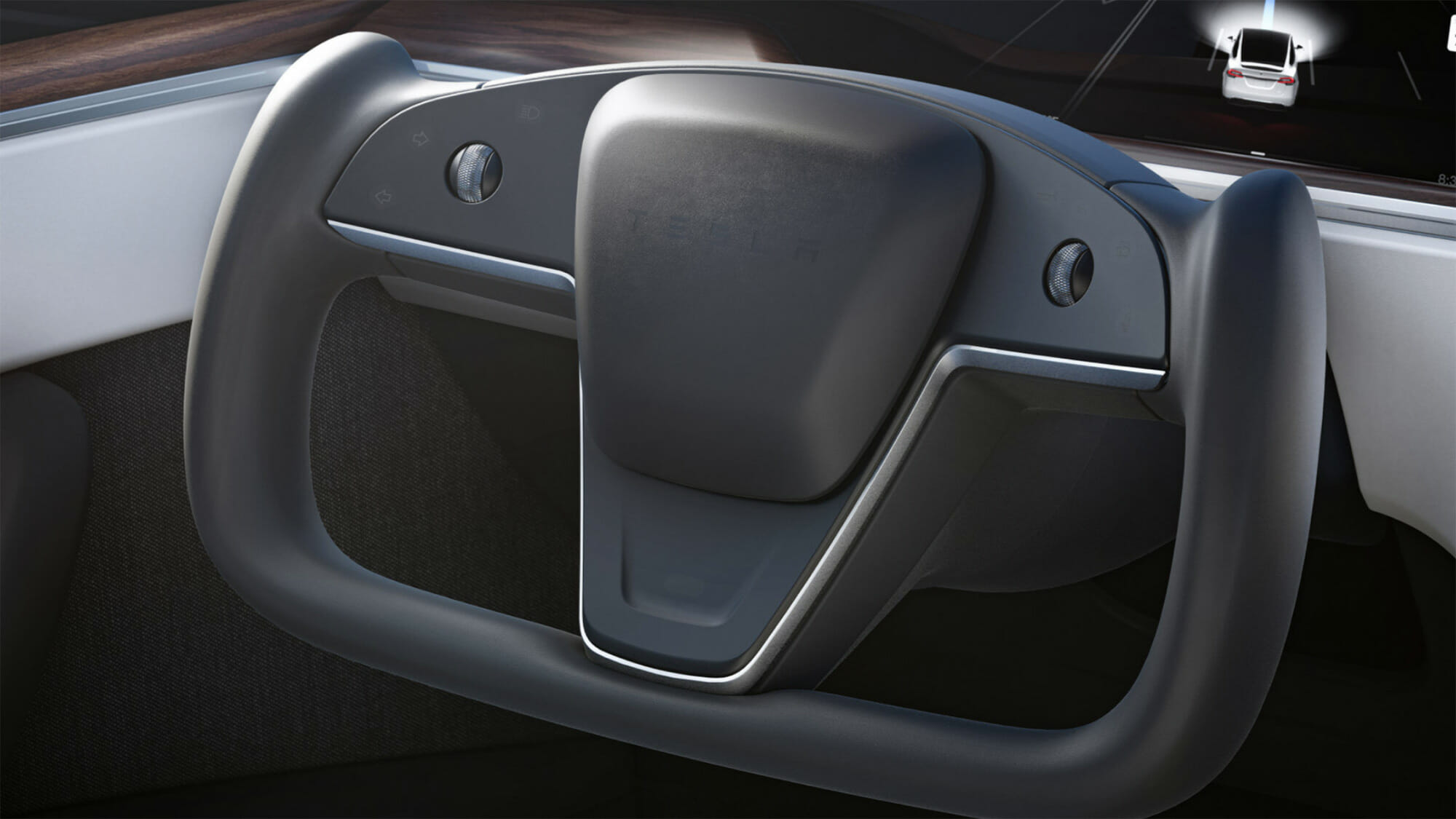

レースカーのようなD型ステアリングを採用
レバーの有無以前にぱっと見で驚くのが、F1マシンのような、いわゆる「D型ステアリング」が採用されていることです。最近は市販車でも緩やかなD型を採用する車種が増えてはいますが、今回のテスラが採用したのは、まるでゲームのコントローラーかと思うほど大胆に上下をカットしています。円形ステアリングの場合、メーターパネルの視認性がステアリングに妨げられたりすることがありますが、これなら邪魔になりません。
とはいえ、狭くて曲がりくねった山道を走る時や、車庫入れなどで大きく据え切りする場合などの操作性はどうなんでしょう。ちょっと使いにくい局面もありそうですが、これは、実際に試乗してみないとなんとも言えません。

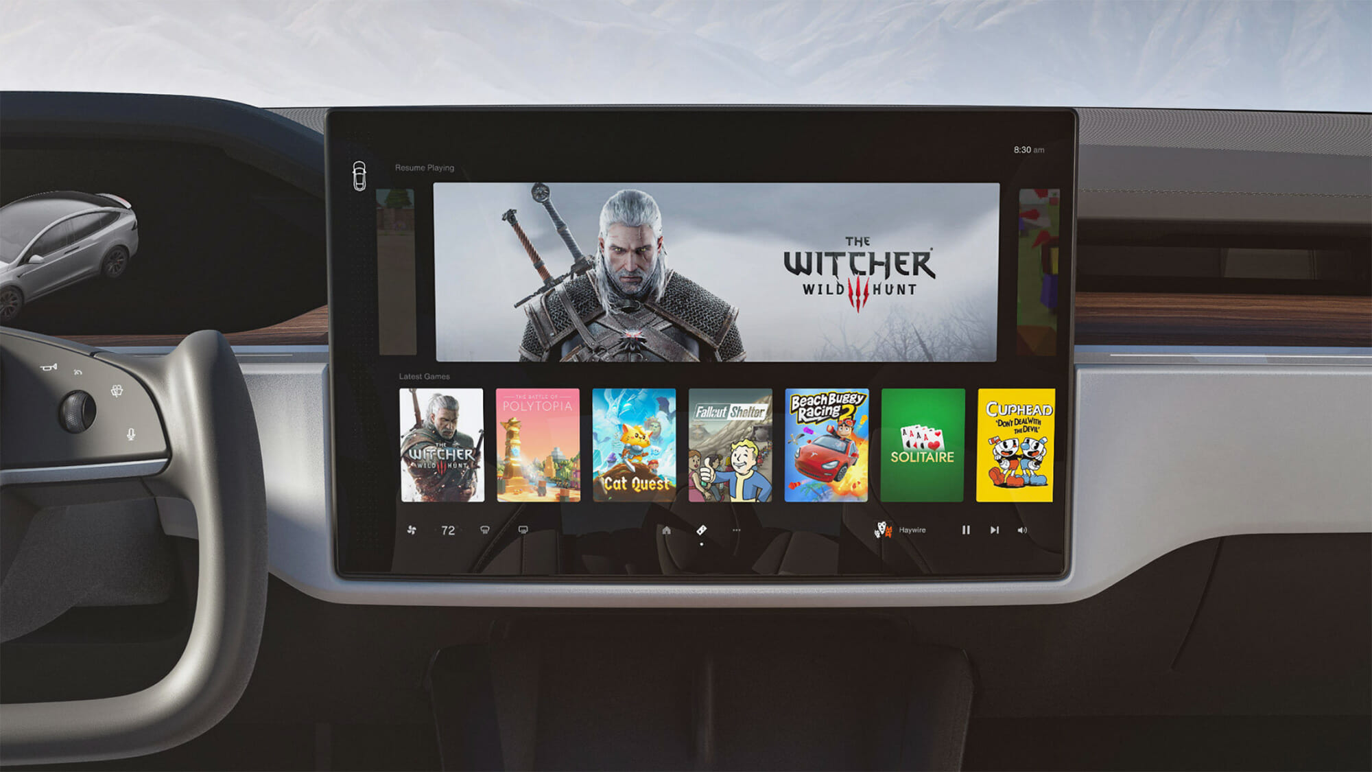

センターディスプレイが横型に
さらに目を引くのが、センターディスプレイが横型になっていることです。日本語車種サイトでは「17インチ シネマティック ディスプレイ〜2200×1300の解像度、高い輝度、リアルな色合い、優れた応答性と左右チルト機構を兼ね備えた、新しいセンターディスプレイ。どこにいても最高のスクリーンを楽しめます」と説明されています。
さらに、後席にもモニターを配置。「ワイヤレス コントローラーとの互換性により、どの座席からでもゲームに参加」できることがアピールされています。

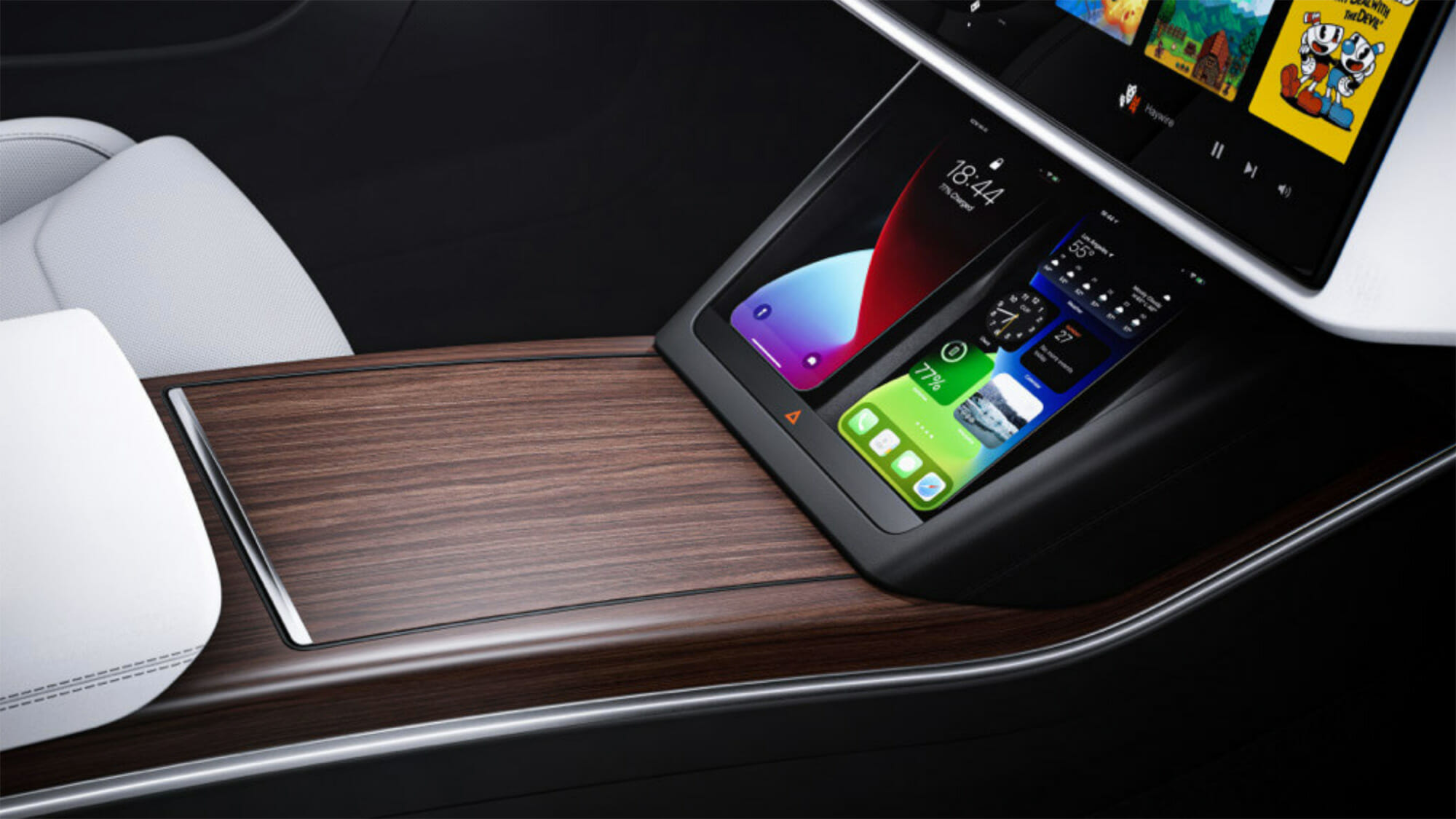

スマートフォンとフレンドリー
2台のスマートフォンをワイヤレス充電できるトレイを備えている点も注目です。USBポートは「ノートパソコンにも十分な充電能力を備え」ているとのこと。
ドリンクホルダーの配置とかはさておき、今どきの次世代車にとっては情報ツールであるスマートフォンといかにフレンドリーであるかというのは、利便性を左右する大切なポイントになっていると感じます。新しいモデルS/Xのスマホトレイは、角度も工夫されていて、視認性が良さそうです。
