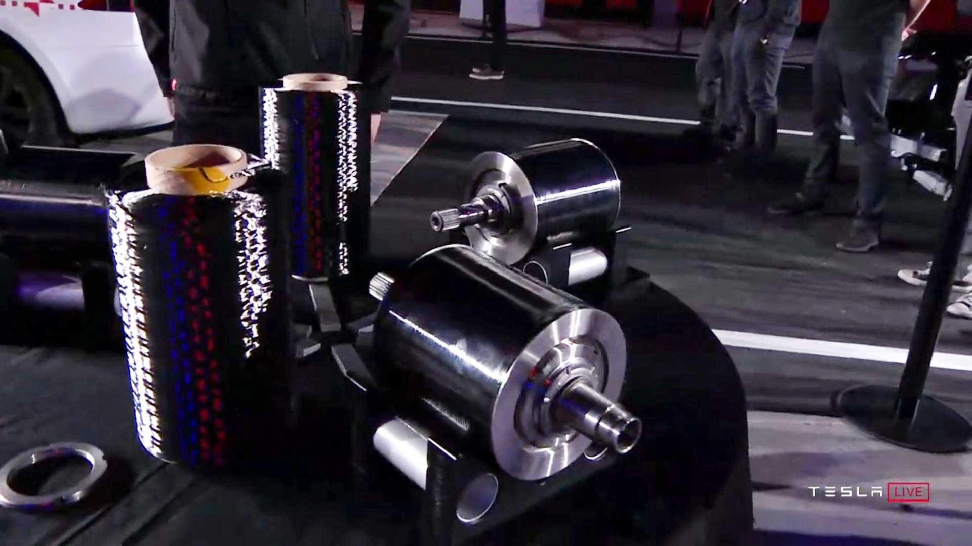

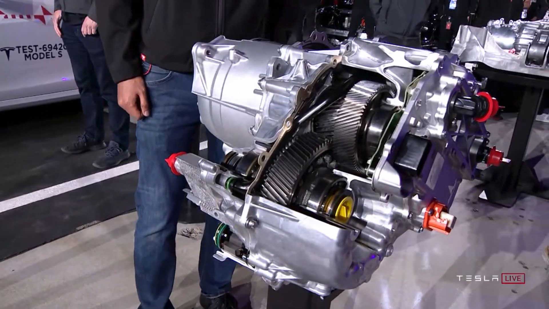

これを可能にするのが新開発のカーボンスリーブローターを搭載した永久磁石モーターです。詳しい説明は省略しますが、ローターを鉄のスリーブの代わりにカーボンファイバーで巻くことで、出力が上がるだけでなく効率も上がり、最大回転数も18,000rpmから20,000rpmにアップしました。
金属とカーボンファイバーの熱膨張率の違いから、このローターを作るのに非常に高度な技術を要したそうですが、スペースXではカーボンファイバーの圧力容器を自社のファルコン9ロケット用に作る技術を持っているので、おそらくそのあたりから技術を転用しているのだと推測されます。
新型モーターは1機あたり400ps、470Nmで、Plaidは同じサイズのモーターが前に1つ、後ろに2つある3モーター構成です。後ろのモーターは完全に独立しており、コーナリング中に外側のタイヤを速く、内側を遅く回すことで車の回頭性をアップさせるトルクベクタリングを可能にします。

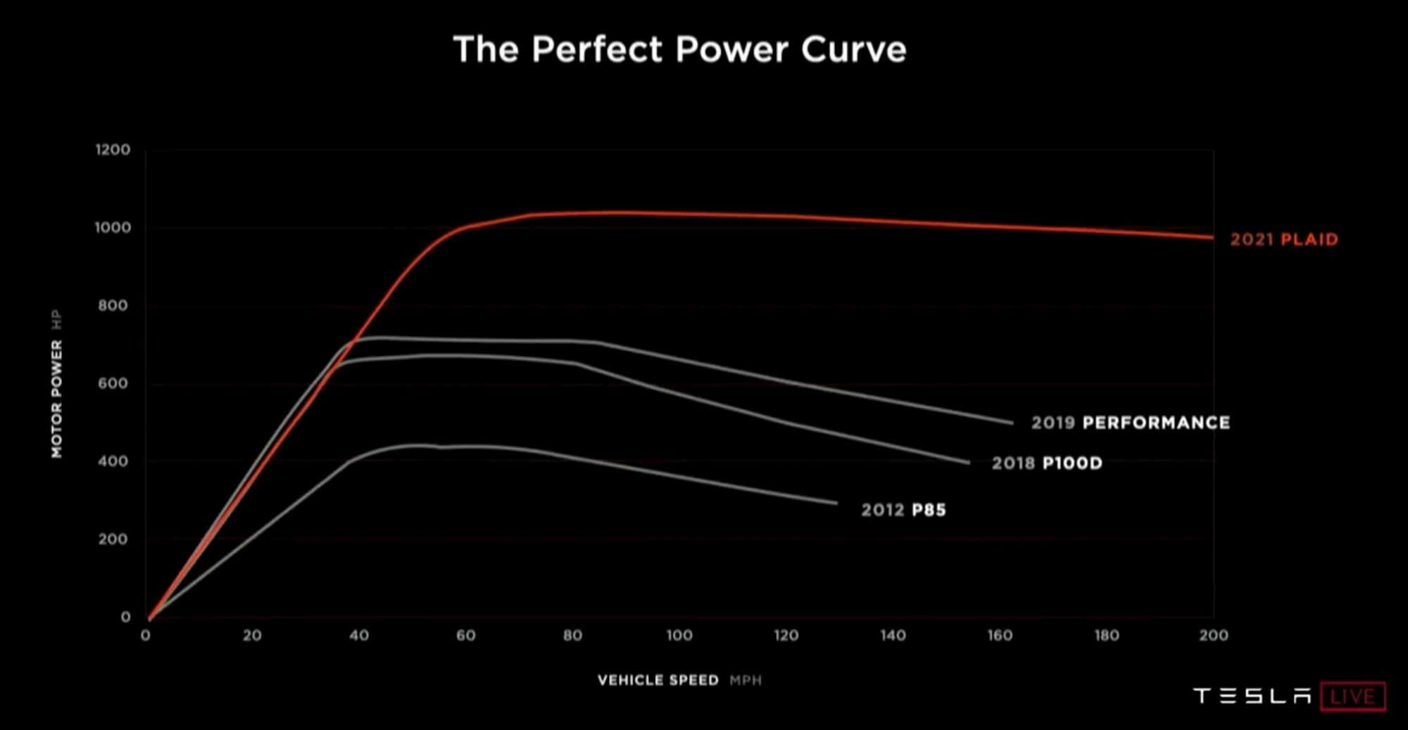

システム合計出力は1020ps(約750kW)で、これまでのモデルのように超高速域で出力が垂れることがなく、320km/hまでずっと1000psを維持できます。最高速度アップに伴い、最終減速比は9.73から7.5にハイギア化されましたが、0-60マイルのタイムが落ちないのがすごいですね。(※2021/6/17:訂正)

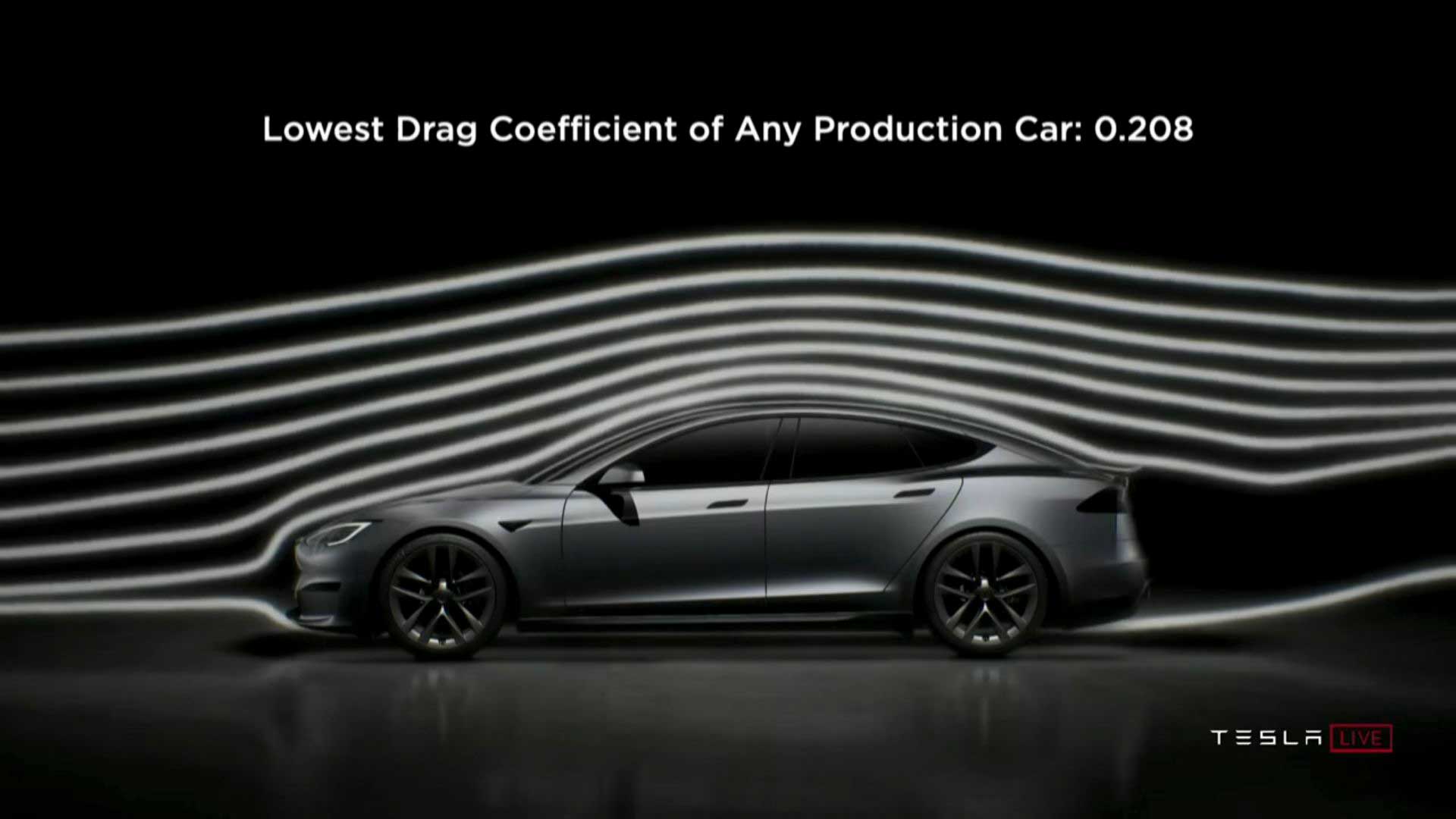

Cd値0.208を達成したエクステリアデザイン
今回のイベントで、イーロン・マスクは量産車世界最小の空気抵抗係数(Cd値)、0.208を達成したと言っています。先日発表されたベンツEQSのCd値は0.20なので、何をもって「量産車最小」を謳っているのか調べる必要がありますが、イベントでは「他社はホイールの回転を考慮に入れないCFDモデルを用いることもある」と指摘していたので、もしかしたらベンツがそれに該当するのかもしれません。
電気自動車にとってなぜCd値が重要なのかというと、空気抵抗が少ないほど航続距離が伸びるからです。3モーターのプラッドは624km、デュアルモーターのロングレンジは659km(どちらもEPA基準)となっています。

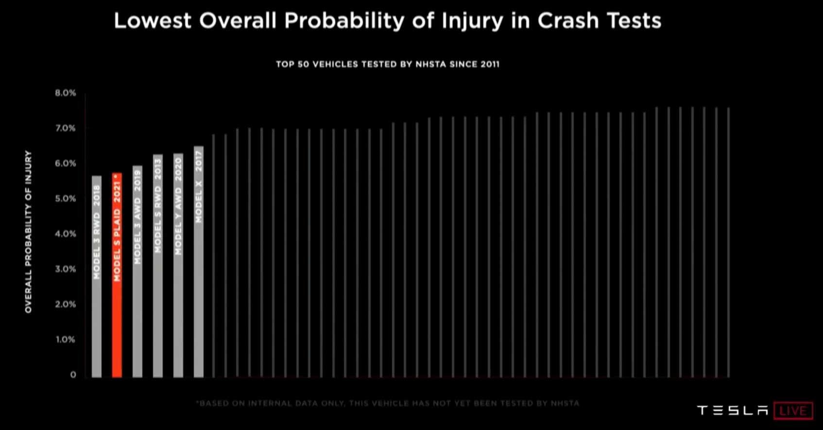

米国運輸省道路交通安全局(NHTSA)の衝突試験で「乗員が負傷する可能性が総合的に最も低い車」のトップ5が全てテスラ車で埋まっていますが、今回発表したプラッドもテスラの社内試験で、このランキングの2位に入れるとテスラは予測しています。1位の2018年式モデル3 RWDは、フロントモーターがないためクラッシャブルゾーンが大きく、スコアが伸びているのですが、フロントモーター付きの車では、プラッドが最も安全な車種になります。

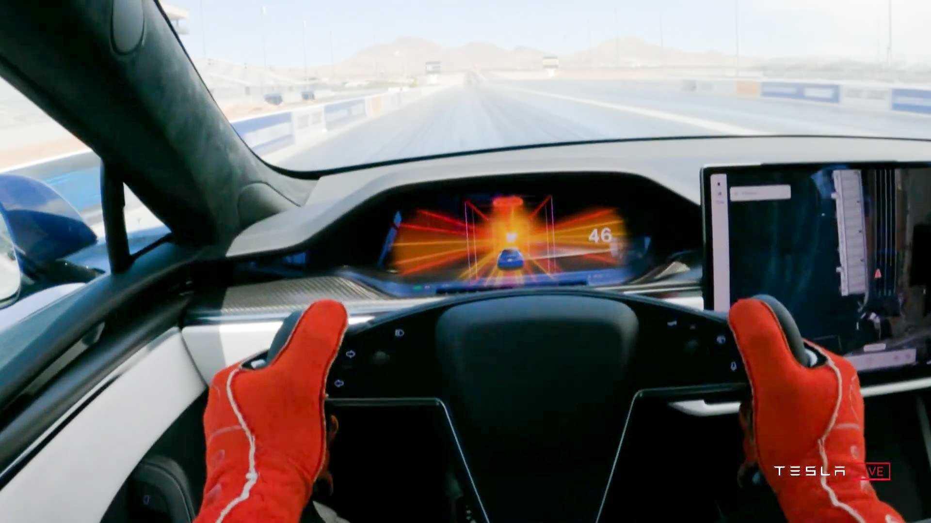

最も注目を引くのがステアリングの上半分がない「ヨークステアリング」です。メリットは視界が確保できることですが、指示器やギヤセレクターなど、レバー類がないのは少々慣れが必要そうですね。納車された人の動画を見ていると、Uターンはぎこちないし、送りハンドルできないし、回している最中にクラクションのボタンなどを間違って押しています。
ステアリングのボタンはスマホの3Dタッチのように押す強さで機能が変わり、「ハプティックフィードバック」機能もあります(押したことが分かるように振動するのかな?)。

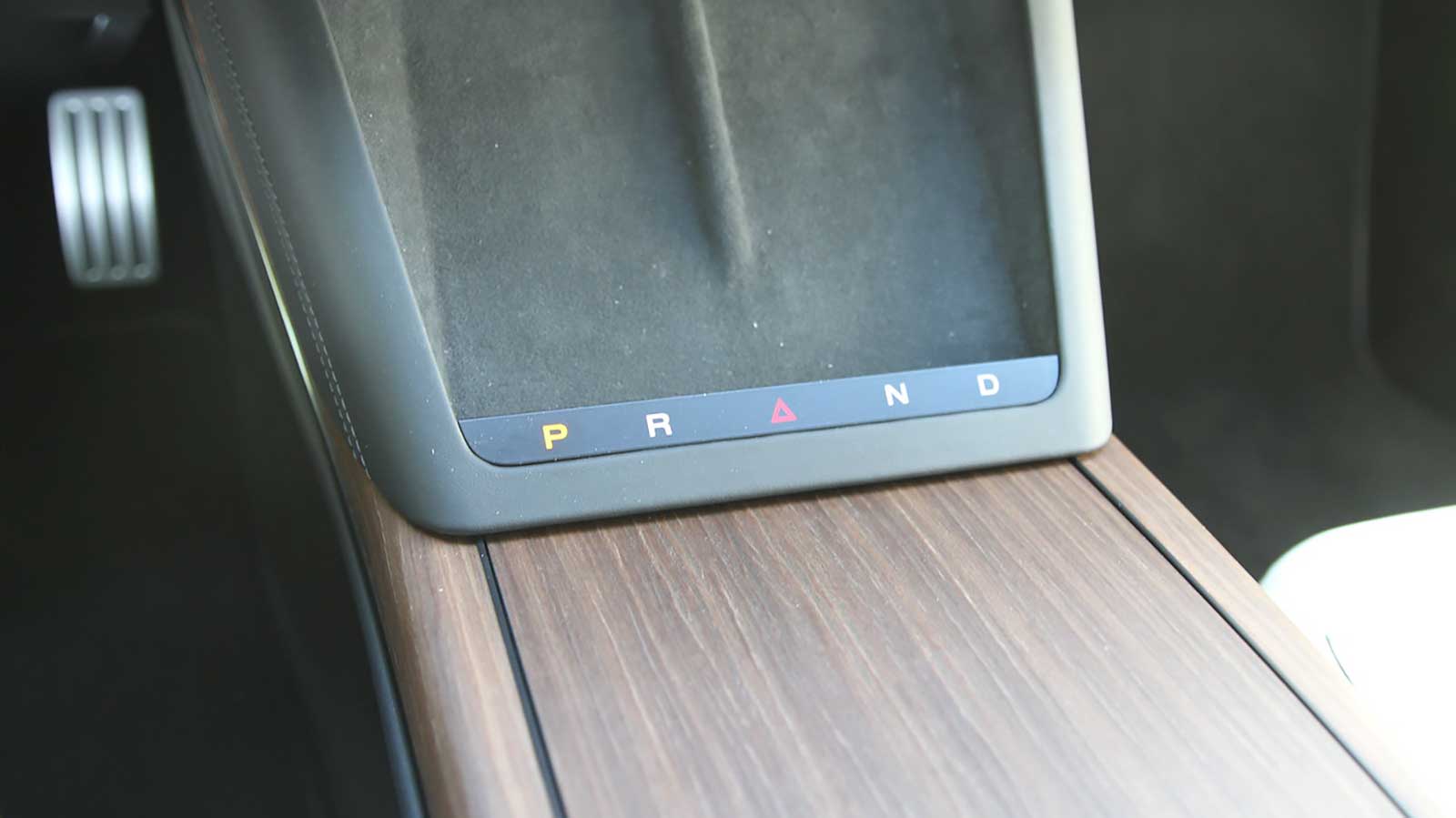

テスラは運転というユーザーエクスペリエンスを根本的に見直し、人間がしなくてもいい操作はどんどんソフトウェアに肩代わりさせます。オーナーが鍵を持って近づいてくれば「ドアを開けるんだよね?」とロックを解除し、運転席に座ってブレーキを踏めば「運転するんだよね?」と「D」レンジに入れます。前に障害物があれば「バックだよね?」と「R」に入れてくれます。ソフトウェアの判断が間違っている場合時に初めて人間が入力操作を行えばいいのです。

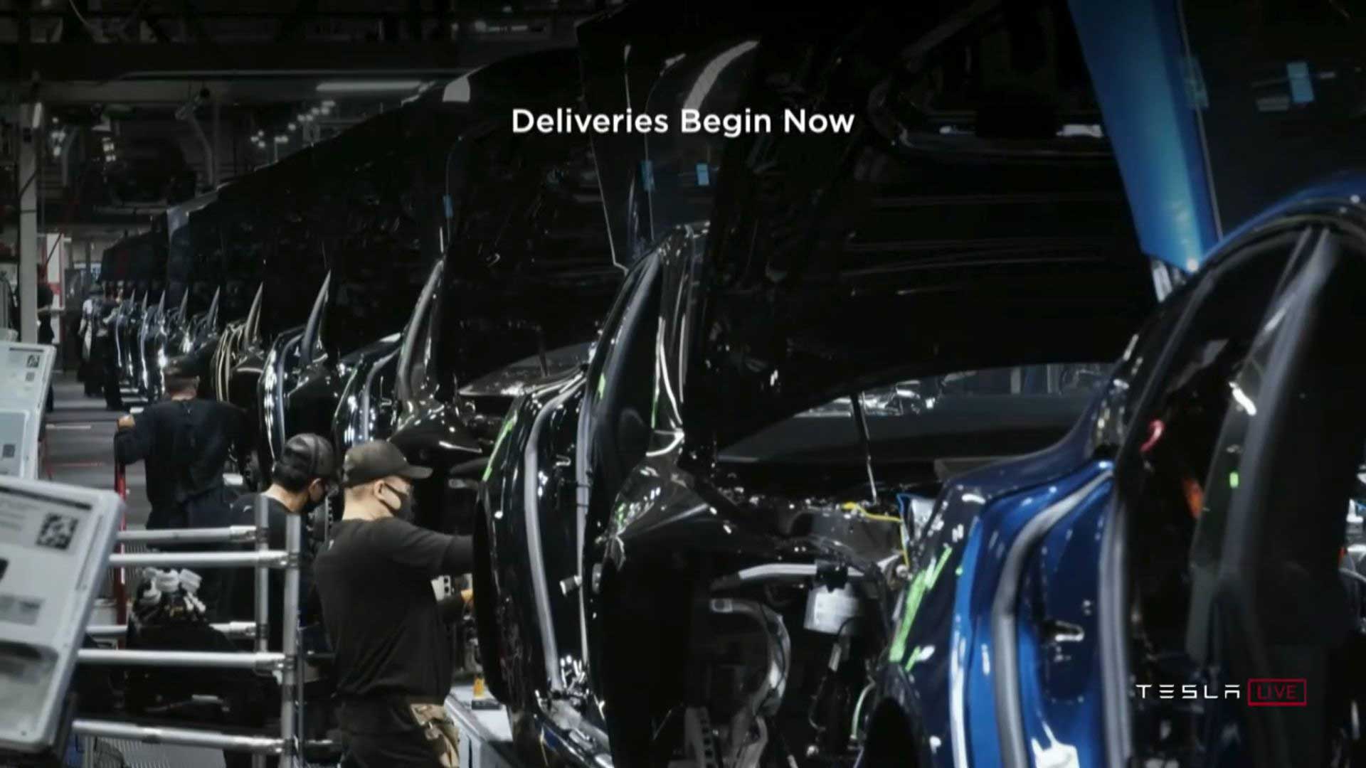

このイベントでは25台のプラッドが幸運なユーザーの手に渡りました。しばらくは週に数百台のペースで生産し、第3四半期には1000台/週にスピードアップする予定です。
ところで筆者は2018年、2019年と2年連続でフリーモントの工場見学をさせていただいたのですが、今回のイベント映像の生産ラインを見ると、かなり直線的になって、作業員の稼働率も上がった気がします。パンデミックが落ち着いたら是非また訪れてみて、この目で確認してきたいと思います。

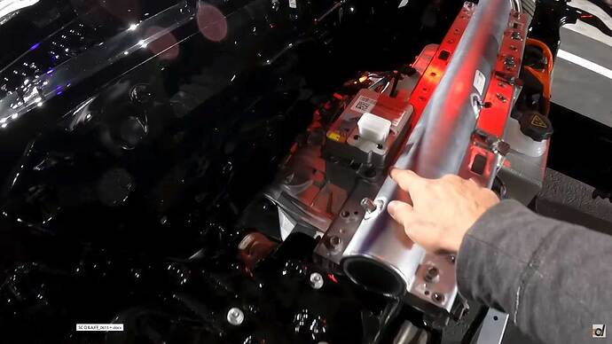

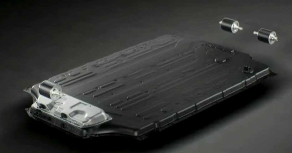

12Vバッテリーが小さくなった。
テスラはこれまで鉛バッテリーを使っていたのですが、重いし、すぐヘタるし、車のリチウムイオン電池を作ってるならなんで12Vバッテリーも作らないんだと言われてきました。プラッドからはついに6.9Ahのリチウムイオン電池が採用されました。10x10x20cmぐらいの非常に小さなバッテリーですが、鉛バッテリーのように数年でダメにならず、車のメインバッテリーと同じぐらいの寿命が得られるそうです。
ちなみに手前の太いパイプ状のものはエアサスのエアタンクですが、フロントストラットブレースを兼用しており、コーナリング中の剛性を担保します。

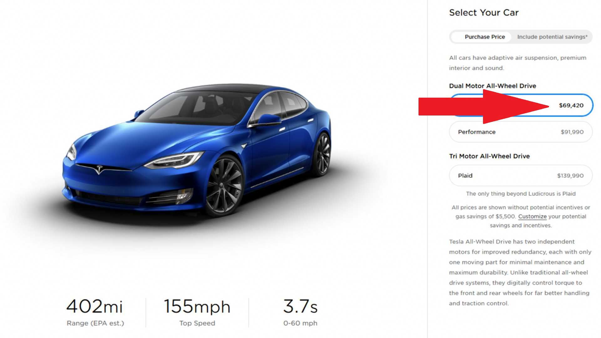

いつしかテスラアンチや証券取引委員会をバカにするために誰かが69420と言い出して(69はあの体位です)、アメリカではモデルSの新車価格が69,420ドルになったこともあります。
今回のプラッドイベントでも随所に69420が隠れており、面白いからこの記事の写真にも、写り込んでいるシーンを2箇所含めておきました。見つけた方はコメント欄に書き込んで下さい(笑)

メーターパネルの中に、69F と 420kmとありますね。
