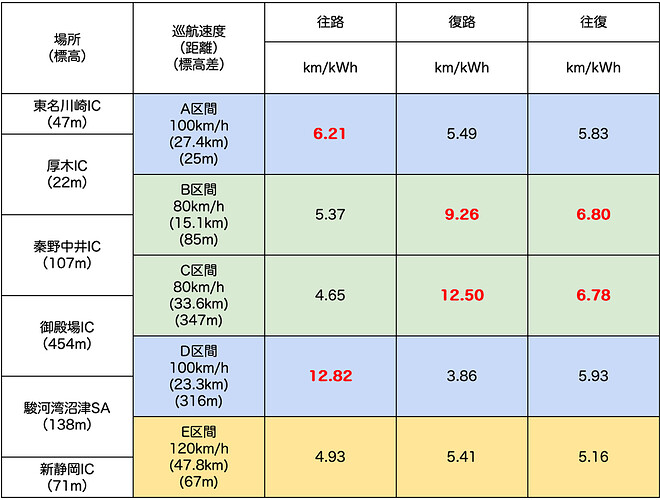

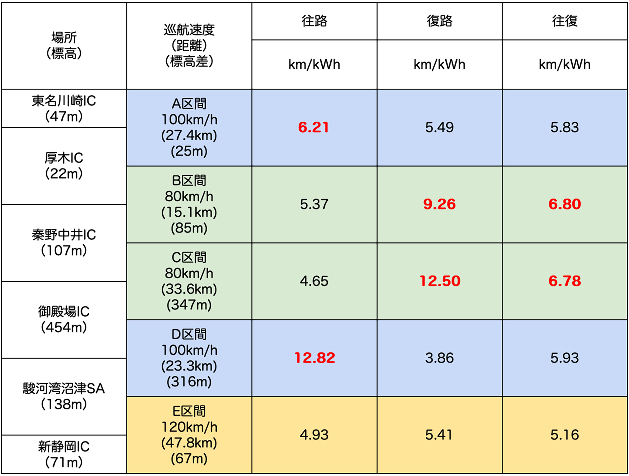

各区間の計測結果は下記表の通り。目標電費を上回った区間を赤太字にしている。
【今回の計測結果】
※電費はテスラ車で表示されるWh/kmをkm/kWhに換算している。
目標電費を超えたのは、往路のAとD区間、復路と往復のBとC区間の計6区間だった。往復では80km/hが6km/kWh台、100km/hと120km/hが5km/kWh台と、これまでに計測してきた車種で最も数字の開きが少なかった。つまり高速走行してもさほど電費は悪化しない。

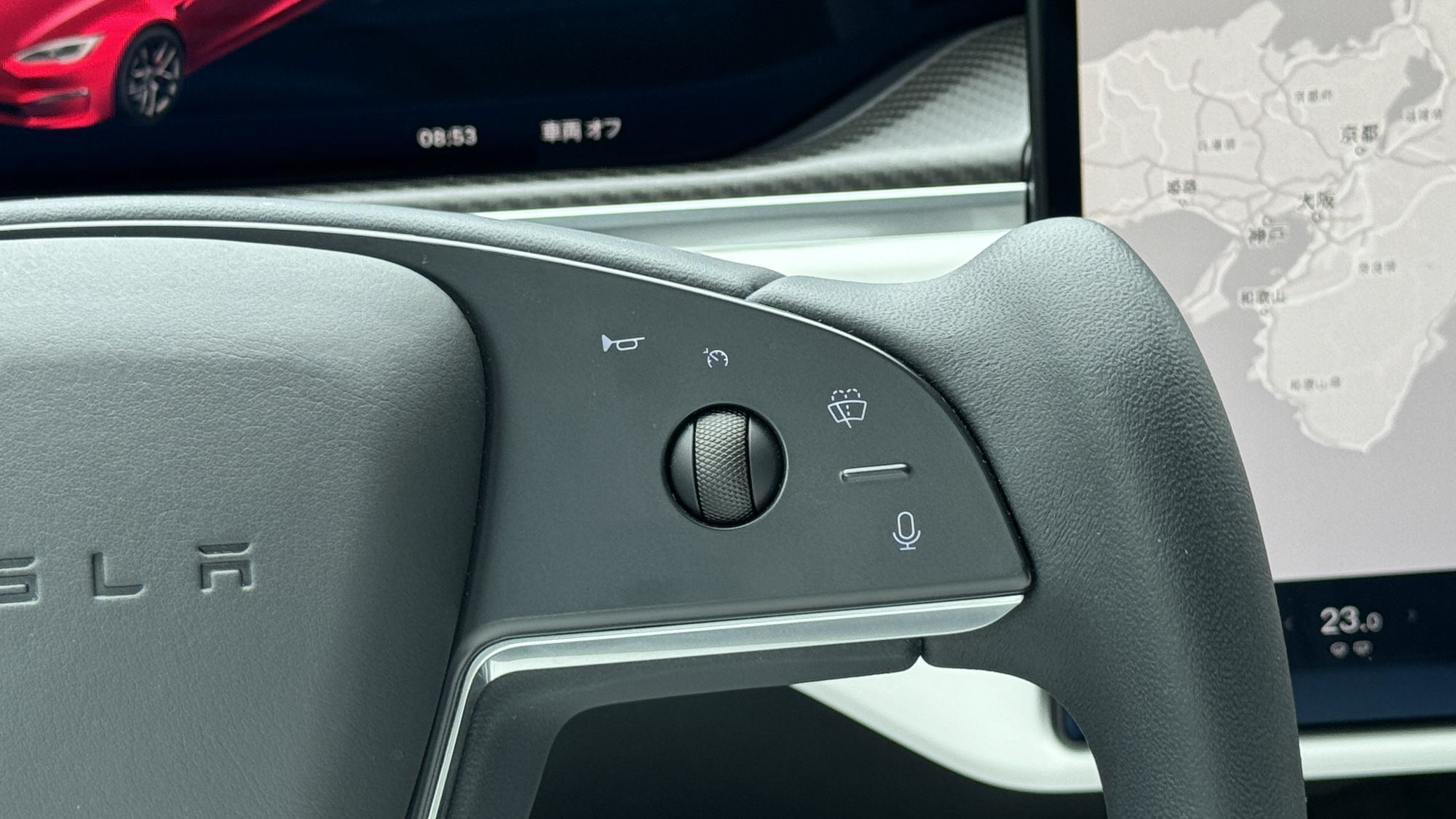

モデルSのACCはオートパイロットの設定画面で2種類の機能を選択できる。「トラフィックアウェアクルーズコントロール」と「オートステアリング(ベータ版)」だ。「トラフィックアウェアクルーズコントロール」はいわゆるACCで、先行車がいる場合はその速度に合わせて走行する(車速のみを制御する)。「オートステアリング(ベータ版)」はそれに加えて車線維持とステアリングアシストも制御してくれる機能だ。両機能ともに「ハンドル」を握っていることが条件。
オートパイロットは、ステアリングホイール右スポークにあるスクロールボタンをクリック(押す)すると起動する。
速度調節はスクロールボタンを上下に回す。1回転で1km/hごとに、3回転くらいを一気に回すと5km/hごとに調節できる。先行車との車間距離設定はセンターディスプレイでレベル2から7の6段階で設定できる。

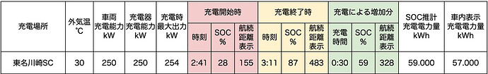

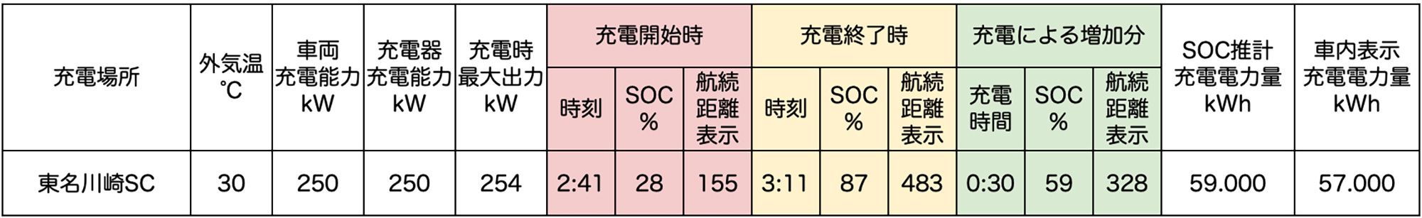

最大254kW出力で、15分で約40kWhを充電

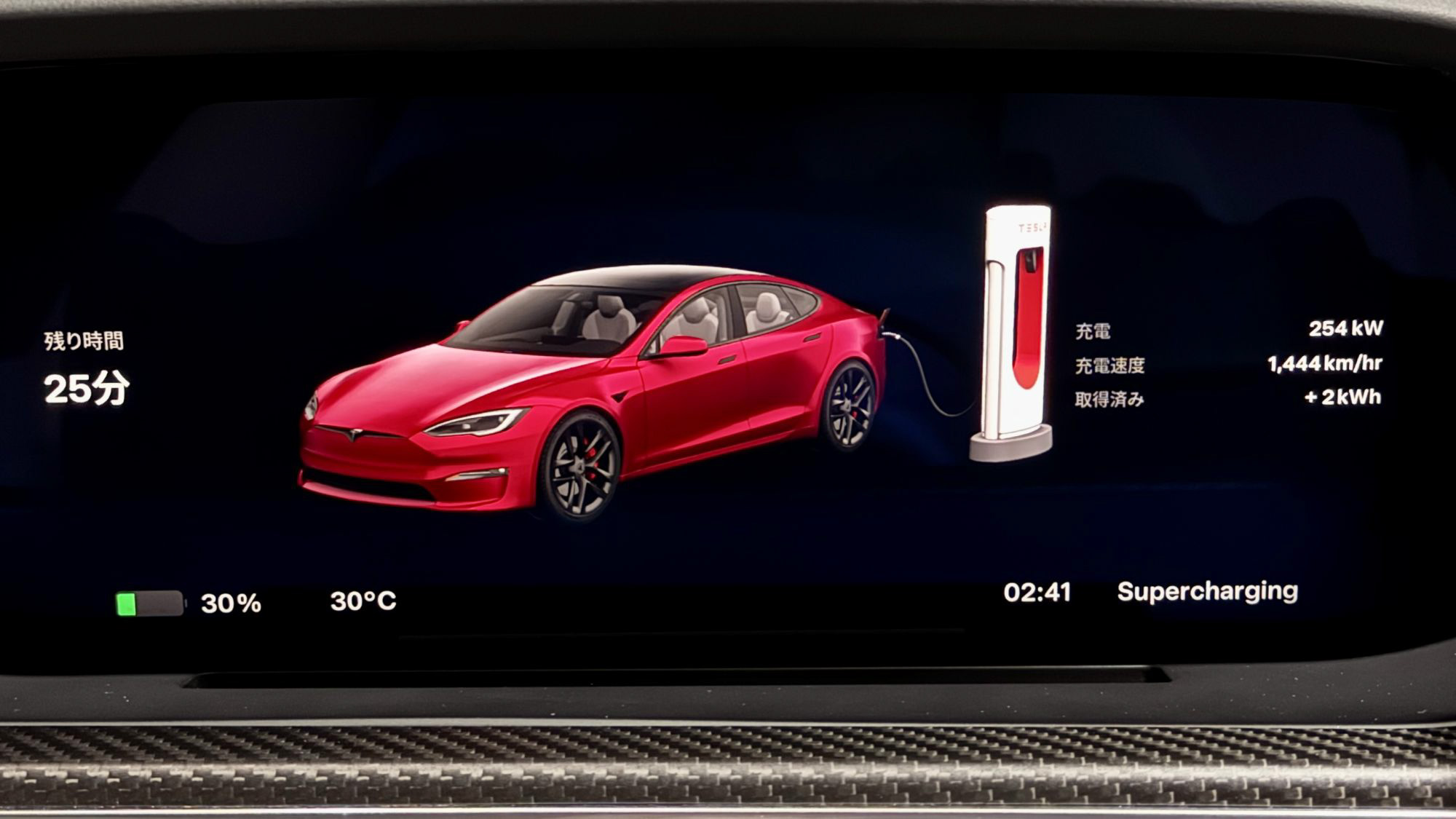

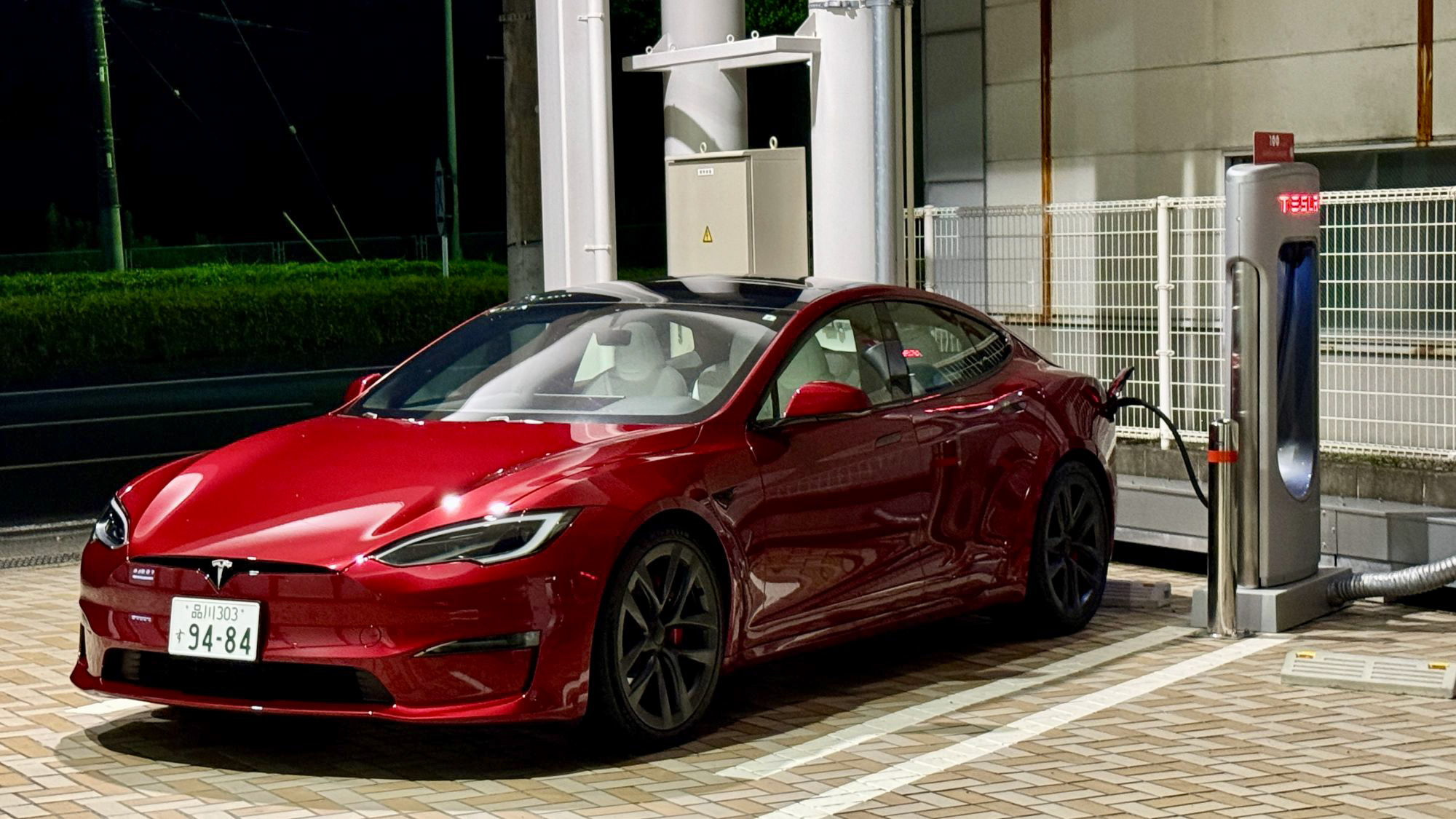

モデルSの充電は、電費検証走行の終点である東名川崎ICを出てすぐのスーパーチャージャー東名川崎で行った。まずはより効率的な充電にするため、バッテリーのプレコンディショニング機能をオンにする。走行中は電費を悪化させるため同機能は使用しなかった。
スーパーチャージャーによる急速充電を開始すると、すぐに充電器と車両の充電性能(250kW)をわずかに上回る出力254kWを確認。その後は30分後の58kWまで出力を下げながら充電し、結果として57kWhをチャージした。チャデモ規格の急速充電器とテスラスーパーチャージャーと条件が違うので単純な比較はあまり意味がないものの、「30分で57kWh」は、EQSセダンの49.218kWhを超える過去最高の結果だ。
充電結果
航続距離表示は328km増えた。検証結果の総合電費である5.87km/kWhでは約335km分、80km/h巡航の6.78km/kWhであれば約386km分を補給できたことになる。
もっと細かくみていくと、今回は充電開始から15分時点で約40kWh(総合電費で約235km走行分)をチャージした。他社は「30分」で26〜49kWhなどの結果であるため、充電開始直後に最大出力で充電を開始し、短時間でなるべく多くの電力量を充電するというスーパーチャージャーのメリットを実感した。
さらに言えば、テスラは「15分以内に最大322km走行分の充電が可能」と謳っている。WLTCの目標電費である6km/kWhでも240km。322km走行するには15分で約53.7kWhの充電が必要になる。条件が異なればまだまだもっと早い充電を実現できるのだろう。
また、今回は実験的に充電開始から30分後のSOC87%の状態から100%までの出力の変化と時間も観察してみた。そうすると100%まではプラス25分かかり、終了間際の出力は11kWだった。
充電量をまとめると最初の15分で40kWh、続く15分間で19kWh、さらに25分間かかって13kWhと、当然ながらSOCの上昇に応じて充電量も下がっていく。テスラ車をスーパーチャージャーで充電する場合は、「30分」や「SOC80%まで」などとこだわらず、必要な分をチャージできたら、充電をやめた方が時間とコストを節約できそうだ。

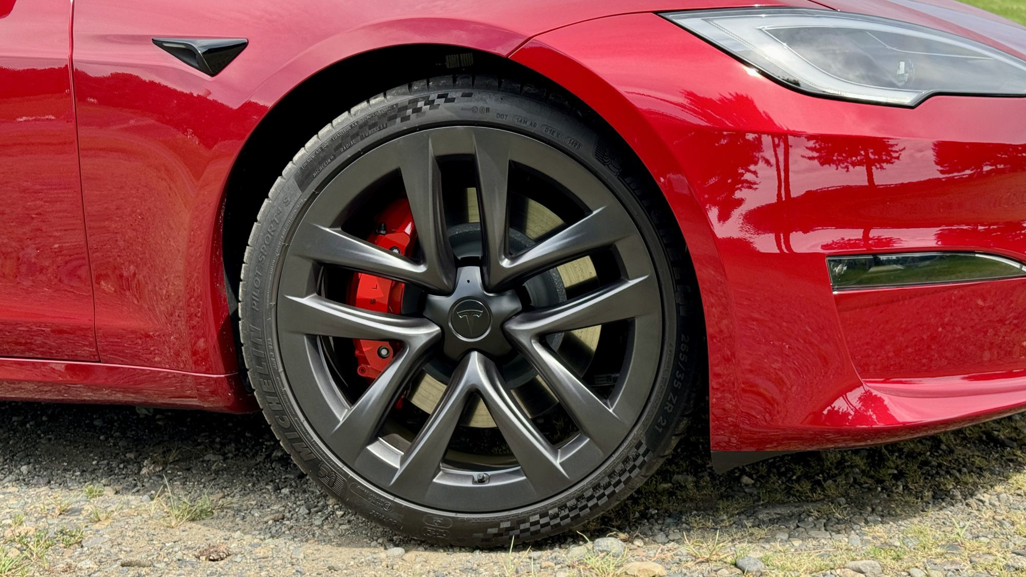

タイヤ・ホイールは21インチ
タイヤとホイールは66.6万円のオプションである21インチの「アラクニッド」ホイールにハイパフォーマンスカーの承認タイヤにも指定されているミシュラン・パイロットスポーツ4Sの組み合わせだった。
【装着タイヤ】
メーカー/MICHELIN
ブランド(商品名)/PILOT SPORT 4S
タイヤサイズはフロントが「265/35R21」、リアが「295/30R21」。空気圧は前後ともに276kPaだった。製造週年はフロントが左右とも「1423」、リアが左右とも「0923」。製造週年は「1423」の場合、2023年の14週目に製造されたことを意味している。
