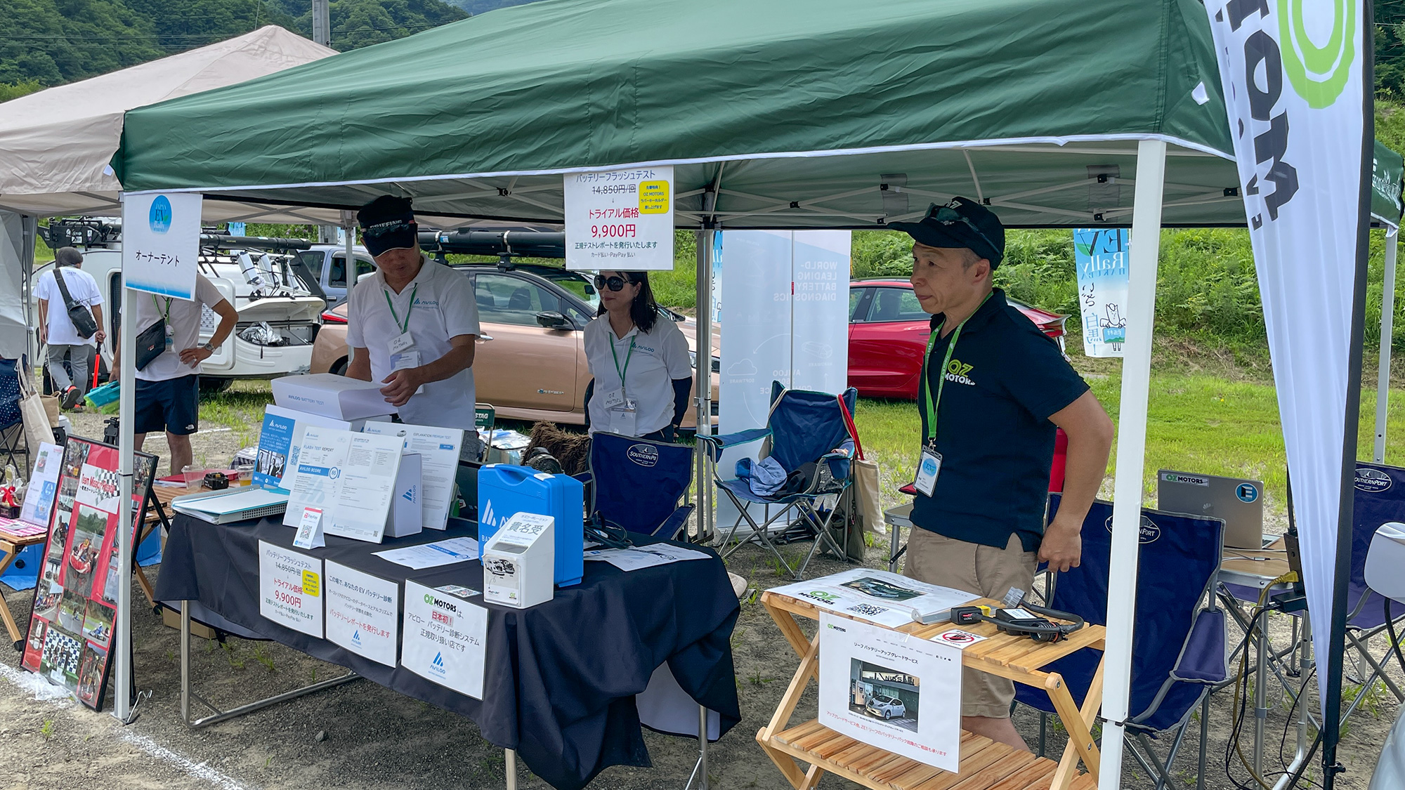

※冒頭写真、出展ブースの右側に立っているのがオズモーターズの古川さん。左側の男性がアビローのサービスを日本で広げようとしている山崎岩男さん。

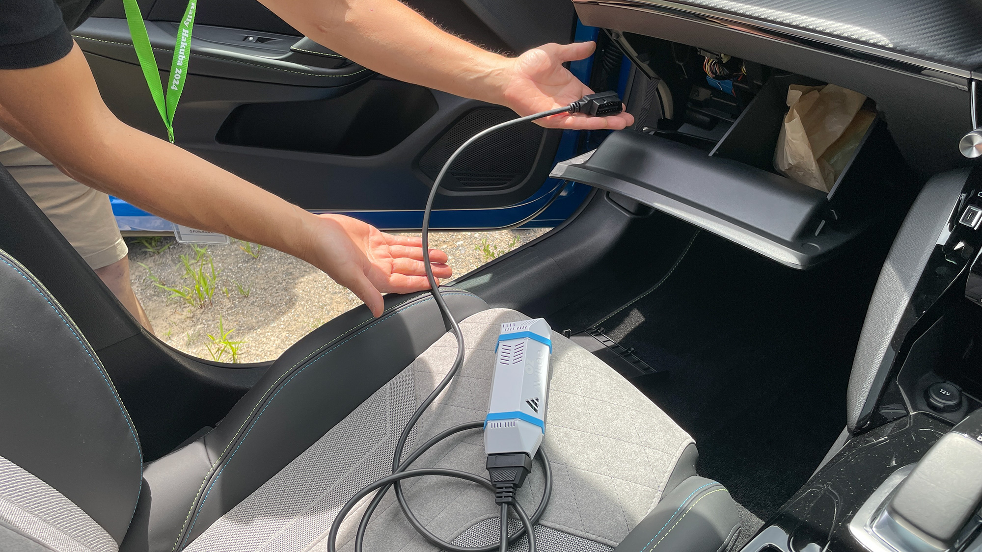

フラッシュテストの方法は簡単です。片手に収まるサイズのアビローの測定器を、車のOBD2コネクターにつなぎます。数分(アビロー公式サイトの説明によればおよそ3分)、待ちます。
これで完了です。車を動かす必要も、電源を入れる必要もありません。

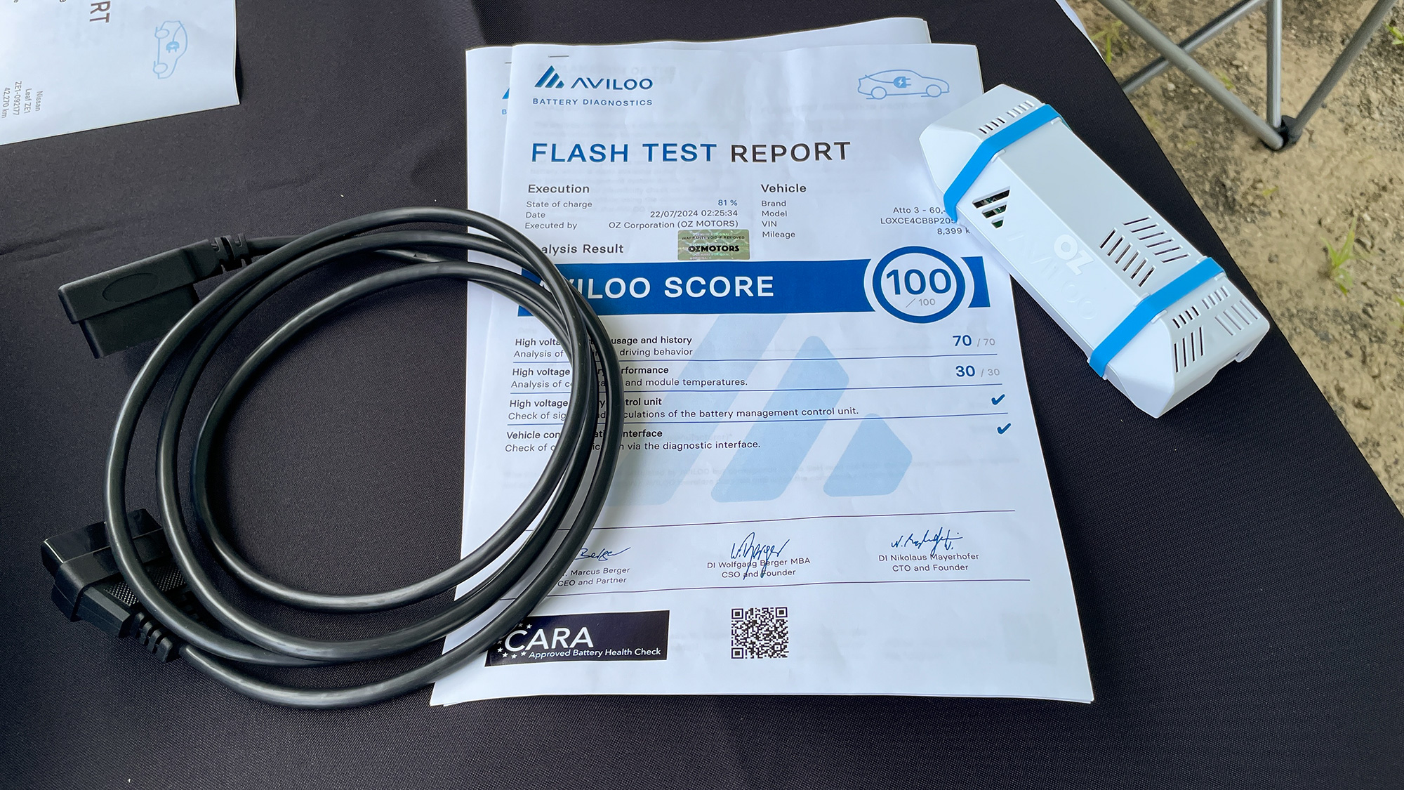

結果は100点を満点として数字で示されます。またバッテリーパックの総電圧や、バッテリーが本来持っていた満充電容量に対する現状(劣化時)の充電可能容量(SOH=States Of Health)なども確認できます。

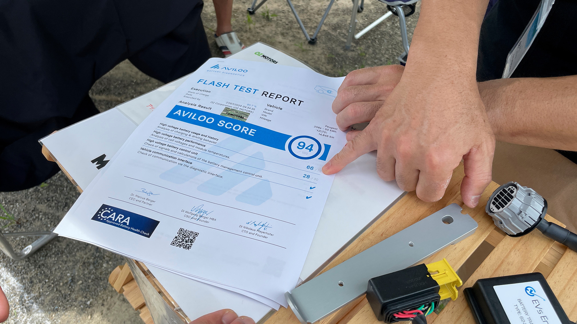

白馬EVラリーの会場では、プジョー『e-208』で来場した参加者が実際に測定をしてもらっていたので、見学させていただきました。実はアビローのサービスは、この日が日本での初披露でした。
評価結果は94点。この数字であれば問題ないそうです。走行距離は約1万5000kmでした。
ちなみにSOHは92.94%でしたが、SOHは新車状態でも100%ではなかったり、あるいは100%を超えていたりすることもあるそうです。バッテリー電圧は使用状況や周辺環境によって上下しますが、メーカーが、どういう状態を基準にしているのかわからないからです。これでは数字単体での評価は困難です。
それでも、アビローのサービスを提供するオズモーターズの古川さんによると、数多くの日産リーフのバッテリーを見てきた経験から、「90%以上であれば、100と見ていいかなと思う」ということでした。
