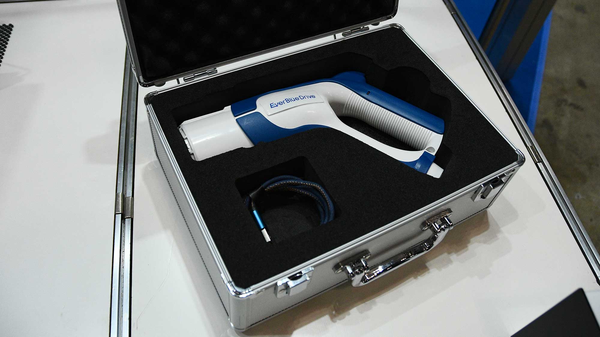

「ETX010」と名付けられたこの用品。見た目はCHAdeMO急速充電器のプラグにそっくりだが、充電のための機器ではなく、EVやPHEVのSOHを計測するための機器だ。SOHは「State of Health」の略。「Health」の文字からもわかるようにSOHはバッテリーの健康状態のことである。この機器を扱う三洋貿易のホームページにはわかりやすく「高速バッテリー診断機」と書かれている。

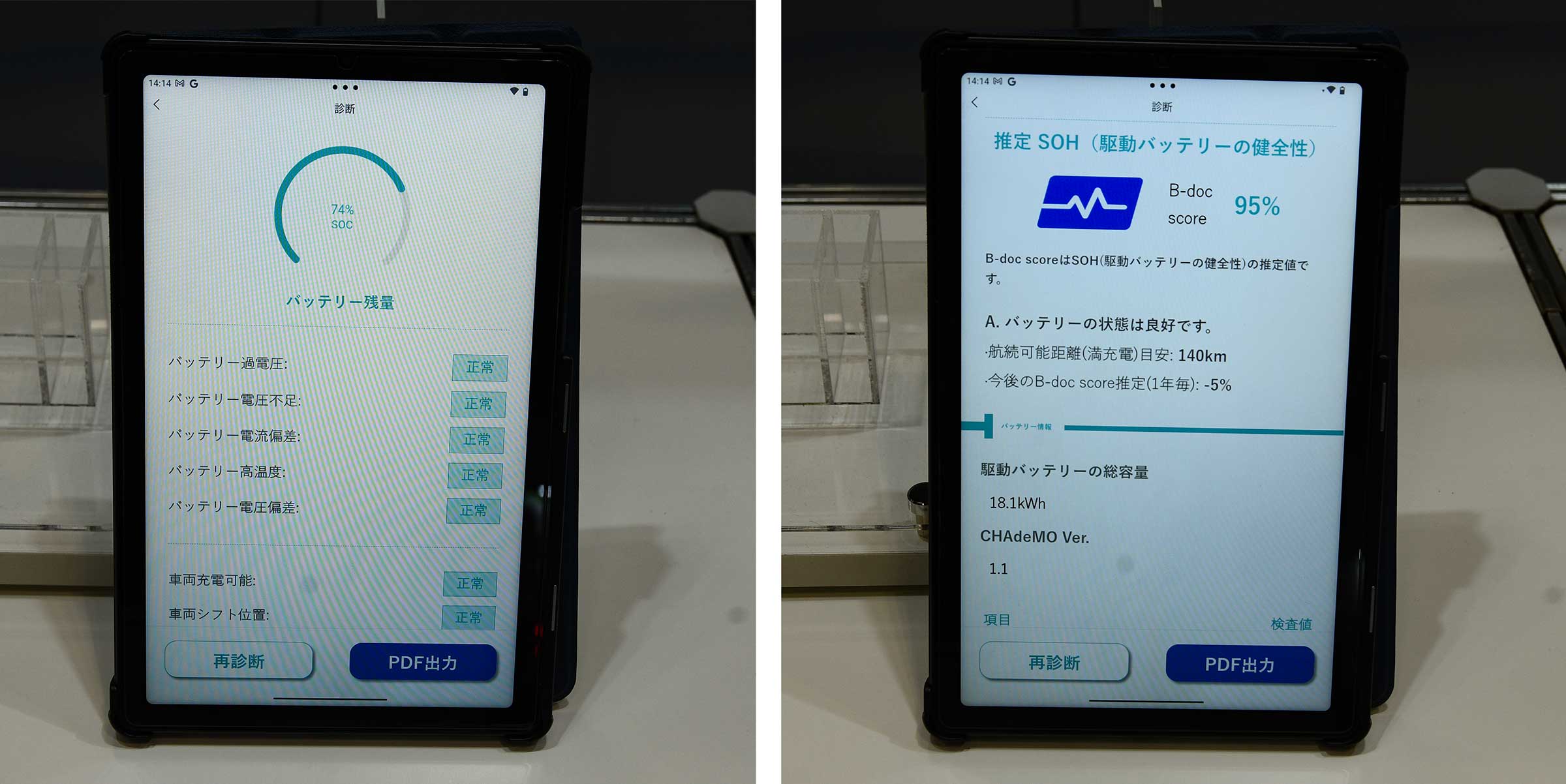

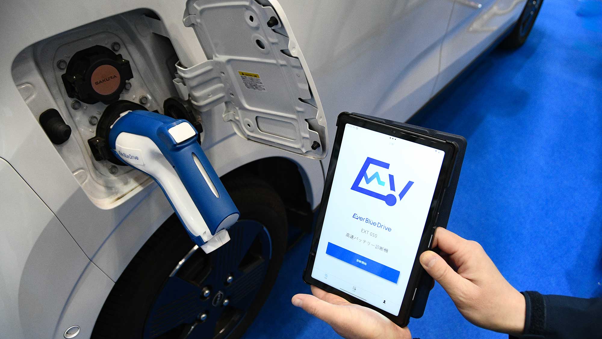

「ETX010」は本体プラグをCHAdeMO充電口に差し込んだのちに、iOS端末もしくはアンドロイド端末にインストールした専用のアプリとBluetoothで通信接続して使用する。この際、端末側の指示に従っていくつかの情報を入力する必要があるが、一部の車両情報は車検証のQRコードを読み込むことで自動入力される。
「ETX010」の最大の特徴は高電圧電流を扱わないこと。CHAdeMOの急速充電口にプラグを差し込むものの、CANによるデータ通信のみを行う。このため絶縁のための装備も不要で、場所も選ばない。この通信でバッテリーがどう使われてきたか? 今の状態はどうか? を計測する。このデータだけでSOHを判断するのではなく、結果の算出には「B-doc」とよばれる診断ソフトウエアを使っている。
「B-doc」は急速充電口から取得するバッテリー情報と診断者が入力する車両情報をもとに、独自の診断エンジンによって「SOHの推定値」を算出している。この独自の診断エンジンは中国で大量に収集されたEV用バッテリーの経時変化データから、汎用性のあるバッテリー劣化パターンを見出し、これをもとに限られたデータからSOHの推定値を算出するプログラムとなっている。
中国でのEVの保有台数は世界でも群を抜いていることはご存じのとおりで、すでにビッグデータを獲得しているというわけだ。使っているデータはバッテリー本体のものなので、中国のGBT、日本のCHAdeMOと充電方式が異なるが、SOHの診断には影響しないとのこと。今後は日本や世界各国での診断結果もプログラムに反映される予定とのことで、データが蓄積されればされるほど、推定結果が正確な値に近づいていくことだろう。
充放電を伴う計測では4時間程度は掛かってしまうが、「ETX010」は30秒ほどで計測可能。プラグを差し込む場所もCHAdeMO充電口なので操作はすごく簡単だ。本体価格は17万8000円(税別)で、アプリとシステム使用料は月額7500円が必要となる。
