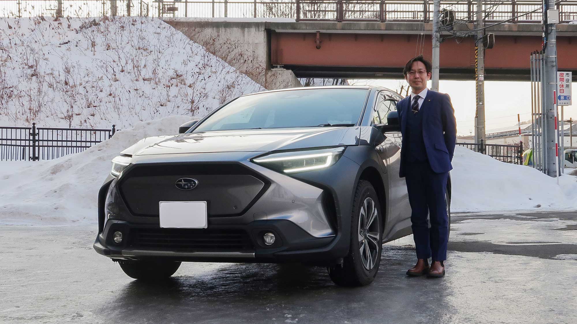

お話を伺った方は、医薬品業界でいう医薬情報担当者(MR)として医療機関などを巡る外回りを担当している島田龍男さんです。島田さんのMR歴は26年以上になるそうです。
北海道勤務は6年前からで、EVに乗り換える前はスバルの四輪駆動車(ハイブリッド車)に乗っていました。EVに切り替わったのは昨年(2024年)10月からで、EVに乗ったのはこの時が初めてだったそうです。
現在の車はスバル『ソルテラ』です。バッテリー容量は71.4kWhと多いし四輪駆動モデルです。とはいえ、初めてEVに触れた島田さんに不安はなかったのでしょうか。

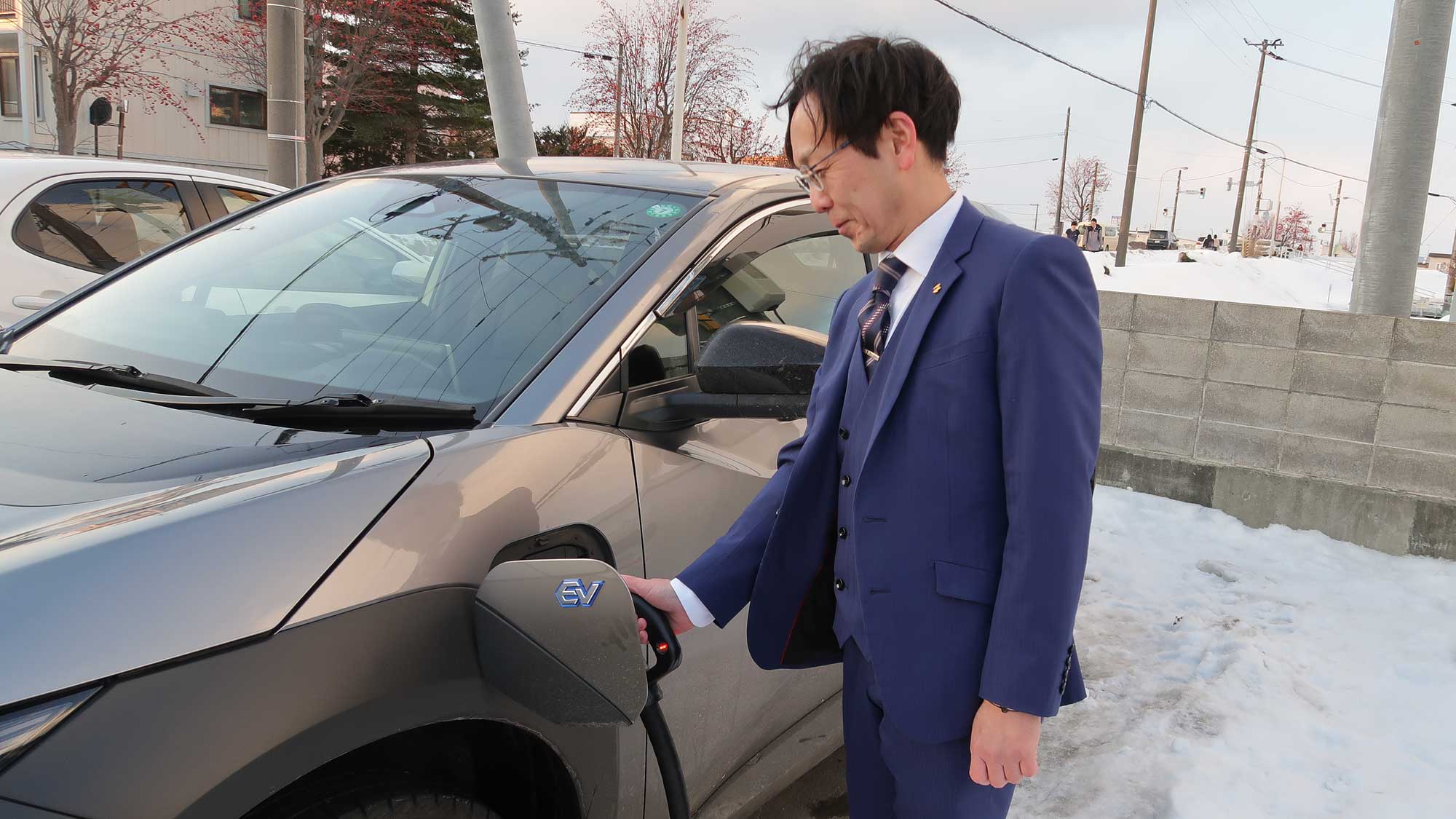

それでも、EVで営業する準備は事前に進めていたようです。充電は夜間の普通充電を中心に運用しています。納車前からEVの視点で生活環境を調査し、自宅の近くに普通充電器を設置している自動車販売店を見つけ、夜間でも充電しながら停めておけるので、今のところ、とくに不便は感じていないとのこと。ただ、EVに乗り替える前は数カ月間かけて、近くにある充電スポットや、利用頻度などを確認したそうです。
「充電器があっても他の車が使っていたら充電できないので、どのくらいの頻度で使われているのか、興味を持って確認していました。あそこはいつも車が止まっているな、とか」と島田さん。自宅周辺には自動車ディーラーが多く、普通充電器だけでなく急速充電器もあります。今のところ、夜間の普通充電だけでこと足りているのでまだ使ったことはないそうですが「EVを使いこなすためにも充電スポットの情報にも留意しておくことが大切だと気がつきました」とのこと。
日常的にEVを使いこなすためには、エンジン車とは異なる「常識」を理解して、充電プランなどを想定しておくことが大切です。給油とは異なるために最初は戸惑うこともあるでしょうが、慣れてしまえば給油よりも手間が掛からない一面もあります。EVの使い勝手には、実際に使ってみなければわからないことが少なくありません。
「ガソリン車の給油より、EVの充電には時間がかかりますし場所も限られています。そこはやっぱり違いを感じます。でも悪い意味ではなくて、単にEVかガソリン車かという、車の種類の違いだと思えるようになりました。EVでも仕事への影響が少なくなるように充電のスケジュールを考えるなど計画性を持って動けば、札幌だから使えないとかいうことはありません」(島田さん)
また島田さんは、EVを使う時にはいつも、SOCが50%を下回らないようにしているそうです。「災害への備えというばかりでなく、リスク管理としてガソリン車の時から気をつけていることです。何かあっても大丈夫と思えるくらいには電気を蓄えておこうという意味で、50%を下回らないように充電しています」とのこと。ソルテラは外部給電も備えているので、何かの際に使える電気を残しておくのは賢明です。また、日常的なEV運用としても余裕を持って50〜80%程度のSOCで運用するのはスマートなEV活用法といえるでしょう。

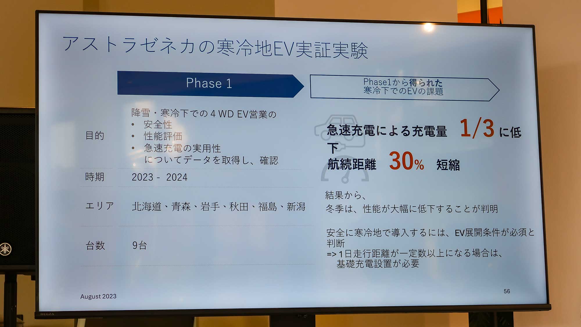

アストラゼネカの吉越CFOは先日開催されたパワーエックスとの発表会のプレゼンテーションで、寒冷地でEVのパフォーマンスが顕著に低下することを指摘していました。
吉越さんによれば、2024年に第一段階として寒冷地に9台の四輪駆動のEVを導入してパイロット運用をしたそうです。そこで分かったのは、夏であれば30分の急速充電で約150kmを走ることができるのに対し、冬になると50km程度しか走行できないということでした。満充電からの走行距離は、約3割低下したそうです。
