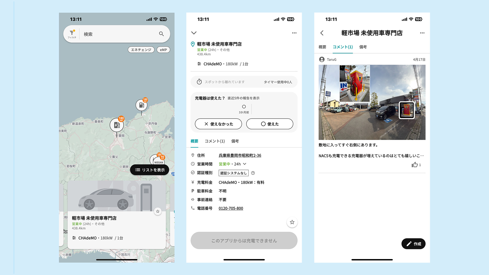

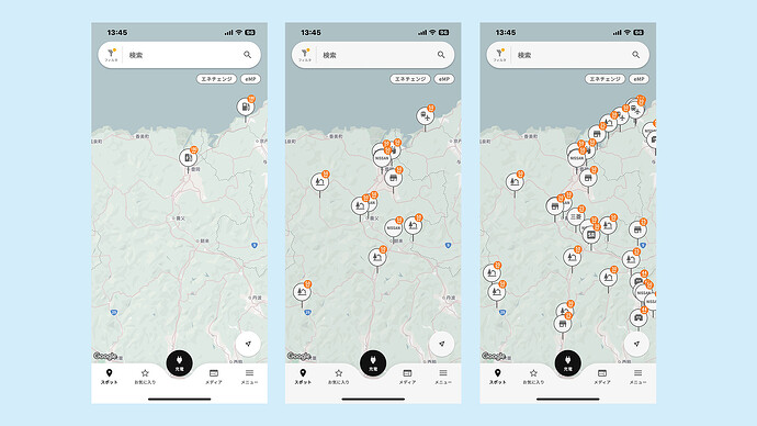

過疎化が深刻な我が郷里。実はあまり期待せずに検索したのですが、なんと、但馬の中核都市である豊岡市に「180kW」の充電スポットが表示されました。個別情報をみると、「認証システムなし」となっています。EV充電エネチェンジのアプリでは、e-Mobility PowerやエコQ電、パワーエックスといった主要な充電サービス事業者の認証であれば表示されます。これは、先だって「44円/kWh」を標準料金にすることを発表した「FLASH(フラッシュ)」の充電器に違いない。と、コメント欄を確認すると、案の定、赤と黄色が鮮やかなフラッシュ急速充電器の写真が投稿されていました。

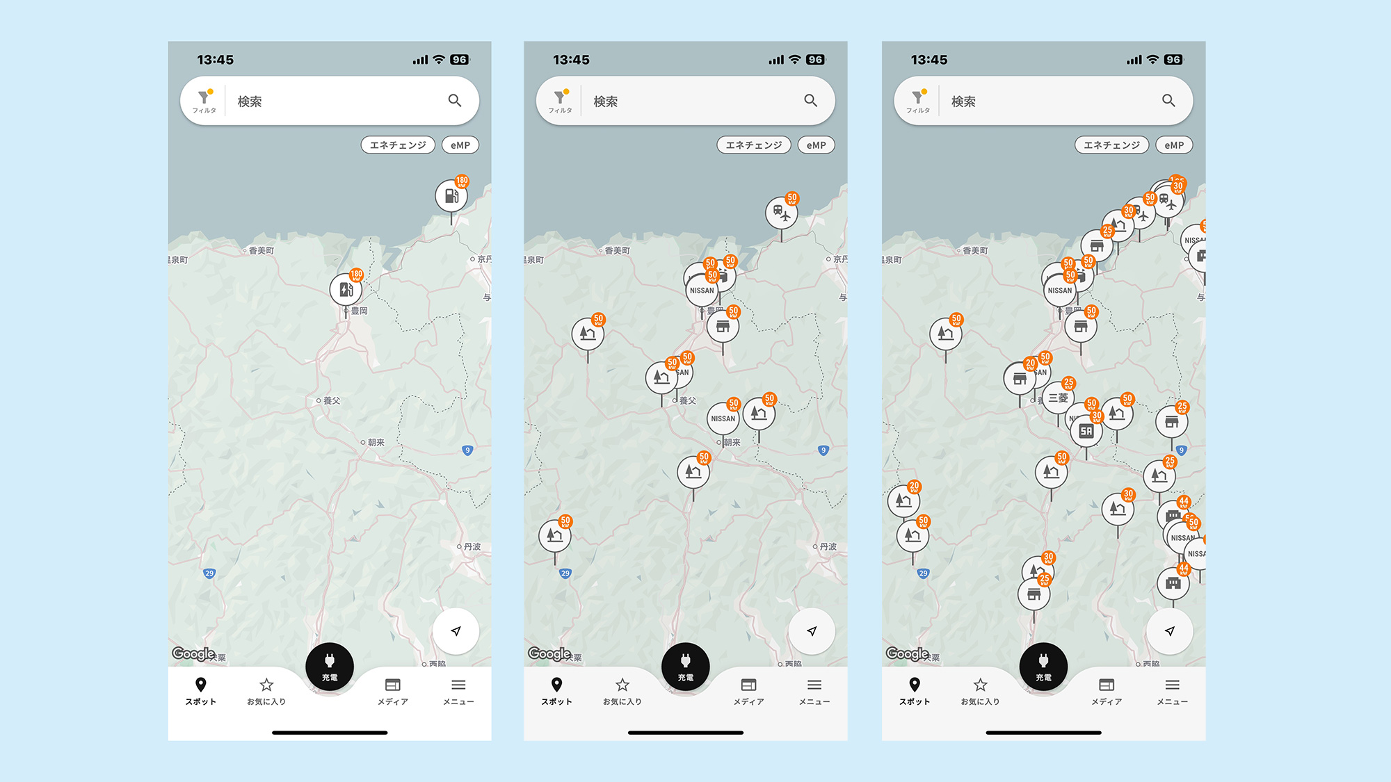

まずは【○】から。兵庫県北部の但馬地方は、紛うことなき過疎地帯。EV用充電器の数は多くありません。まして、90kW以上の高出力器は、ごらんのようにこの豊岡のフラッシュだけ。テスラのスーパーチャージャーも神戸あたりにはありますが、いわゆる日本海側は空白地帯。鳥取まで行かなきゃありません。そんなエリアに、NACS規格のケーブルを備えた高出力器のフラッシュが設置されたのは歓迎すべき出来事です。

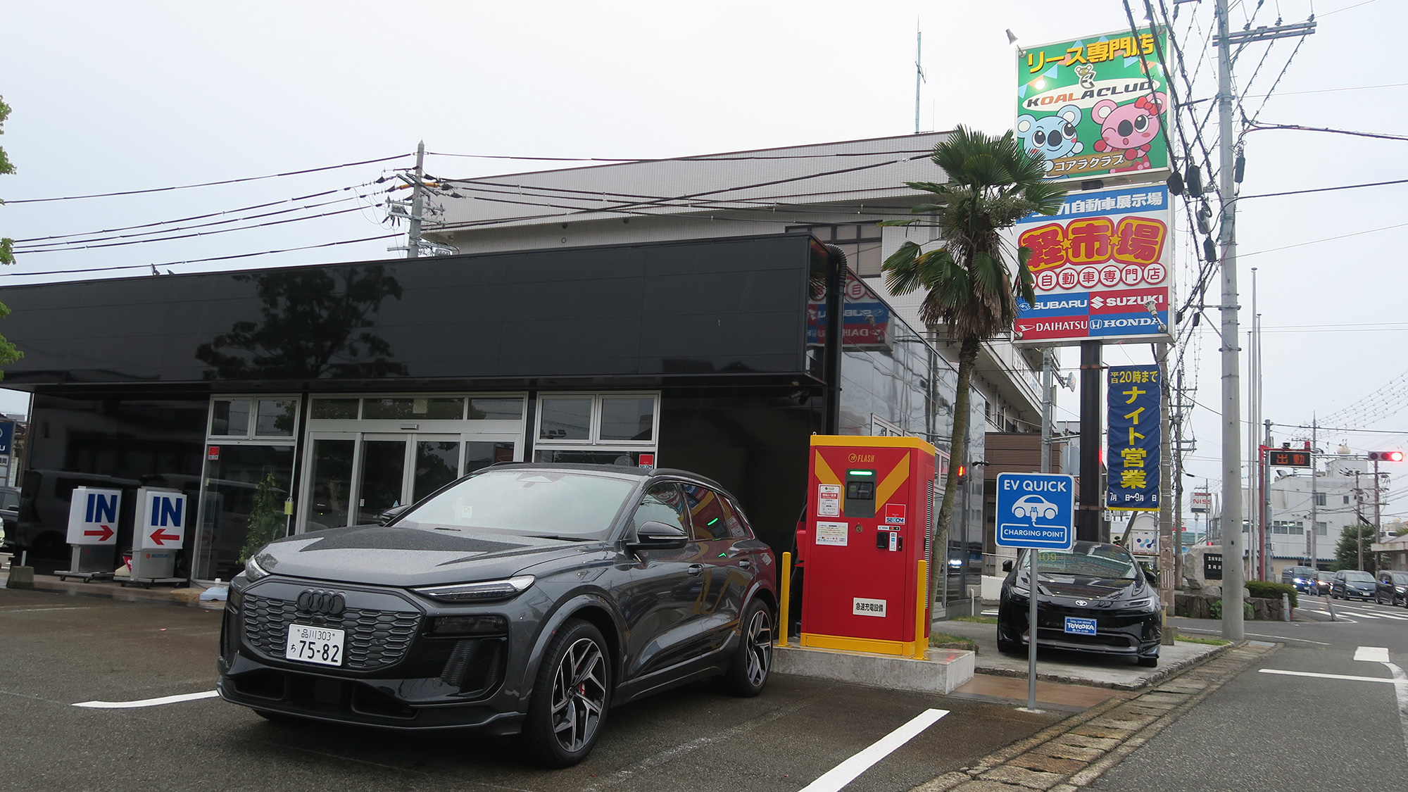

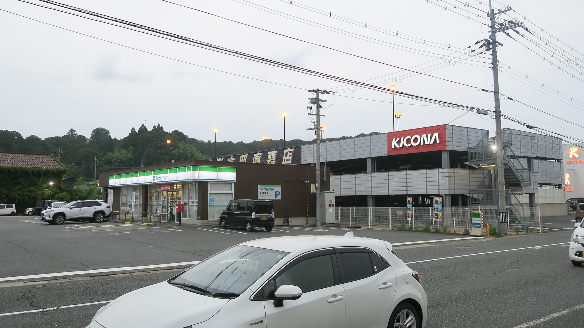

フラッシュが設置された「軽市場」という自動車販売店は、現状で北近畿豊岡自動車道の終点である豊岡出石ICから約2kmという便利な場所にあります。観光客が多い城崎温泉や出石の城下町、山陰海岸といったスポットへのルートでもあり、京阪神エリアなどからEVでやってくる観光客にとっては便利な経路充電スポットとして活用できます。
【○】道路の向かいにファミリーマート
私が訪れた8月9日の夕方、フラッシュが設置されている「軽市場」はお盆休みか営業時間外でした。でも、道路を隔てた向かいにファミリーマートがあって、買い物ついでにトイレをお借りすることができました。一般道の急速充電スポットでコンビニが利用できるのは、ほんとに助かります。

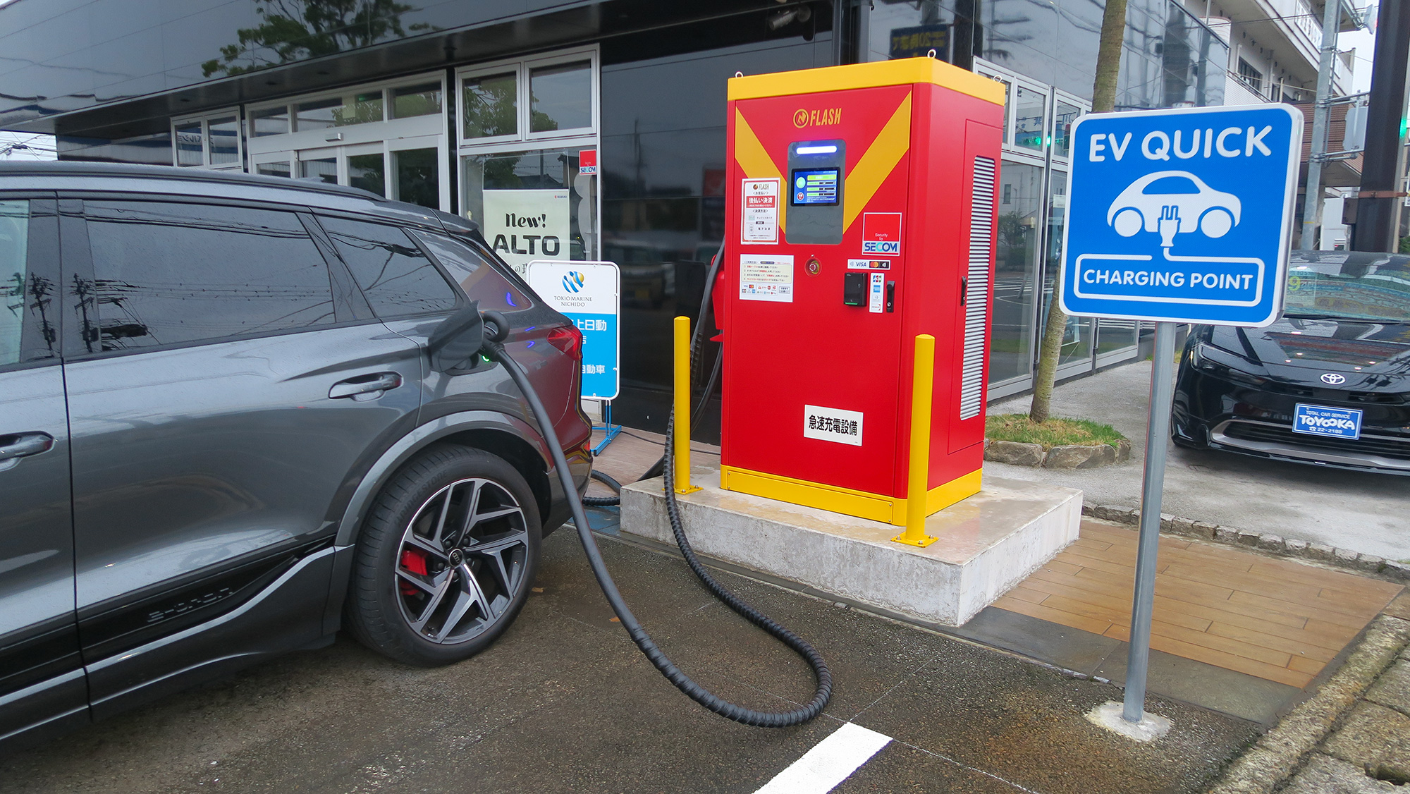

【×】設置されているのが1基だけ

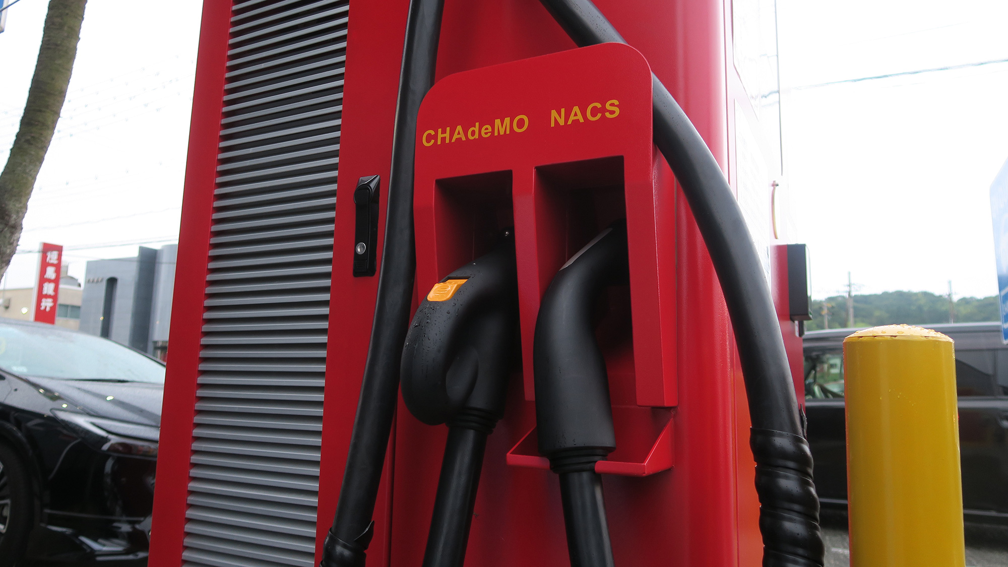

設置されているのは最大出力180kWのフラッシュが1基だけ。CHAdeMO規格とNACS規格、2本のケーブルを備えていますが、同時に充電することは不可。つまり、先客がいたら充電待ちをすることになります。フラッシュの急速充電器にはe-Mobility Powerなどが設置する公共用急速充電器のような「1回30分ルール」がなく、長時間の充電待ちになってしまうリスクがあります。今後、EV普及が進めば進むほど、急速充電スポットの複数口設置はとても重要なポイントになってくるはずです。
【×】ケーブルが太くて硬くて重い

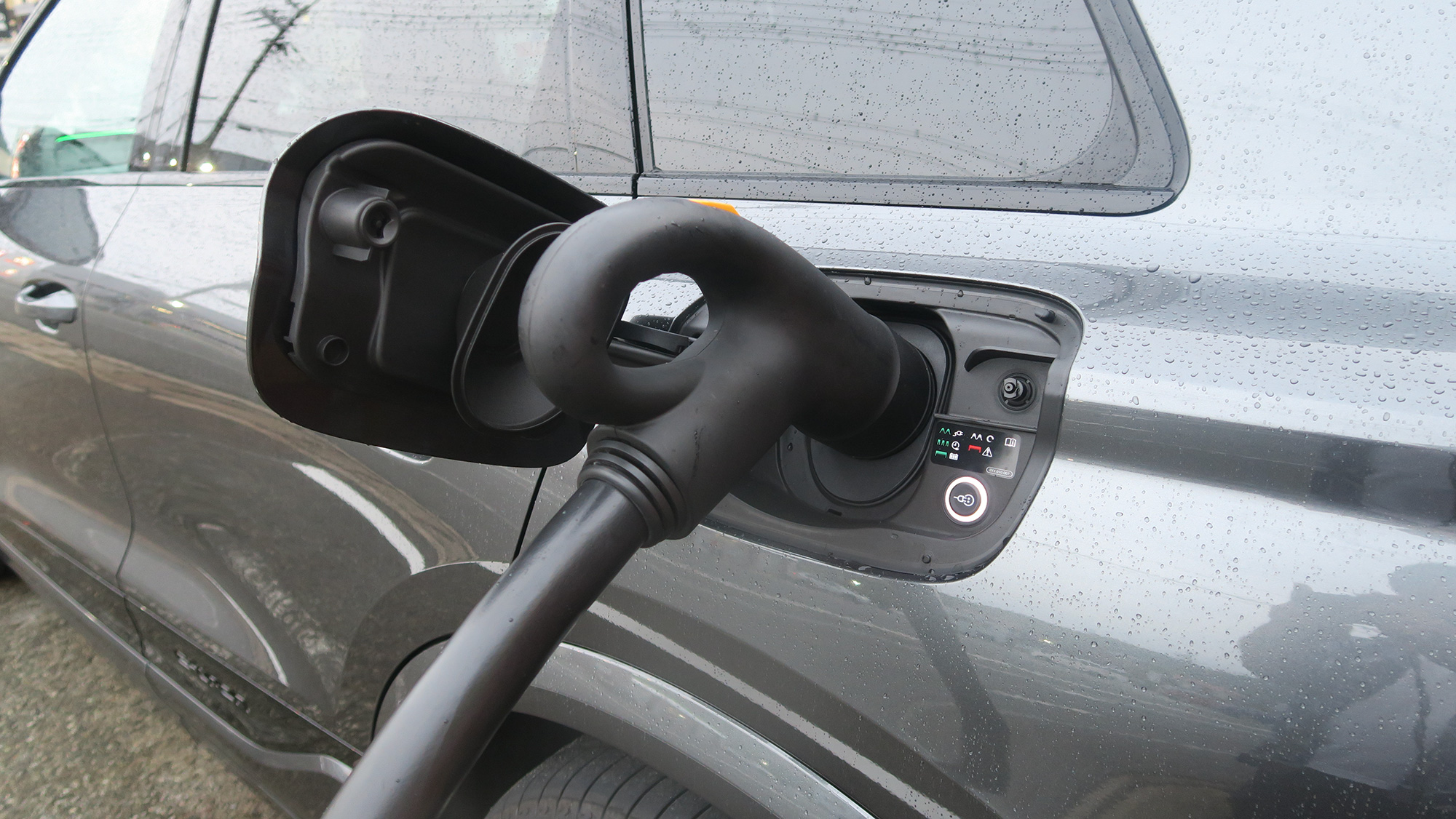

最大出力180kWを公言するフラッシュ急速充電器のケーブルは、とても太くて硬くて重いです。今回の充電時、一度ケーブルを繋いで充電を開始しようとしましたがエラーになってしまいました。コネクター部から「カチカチ」と音が聞こえたので、もしかするとと気がついて丁寧に(かなり力を込めて)ケーブルのテンションを緩めて再接続すると無事に充電できたのですが……。1基しかない充電器でエラーが出てしまうのは焦ります。

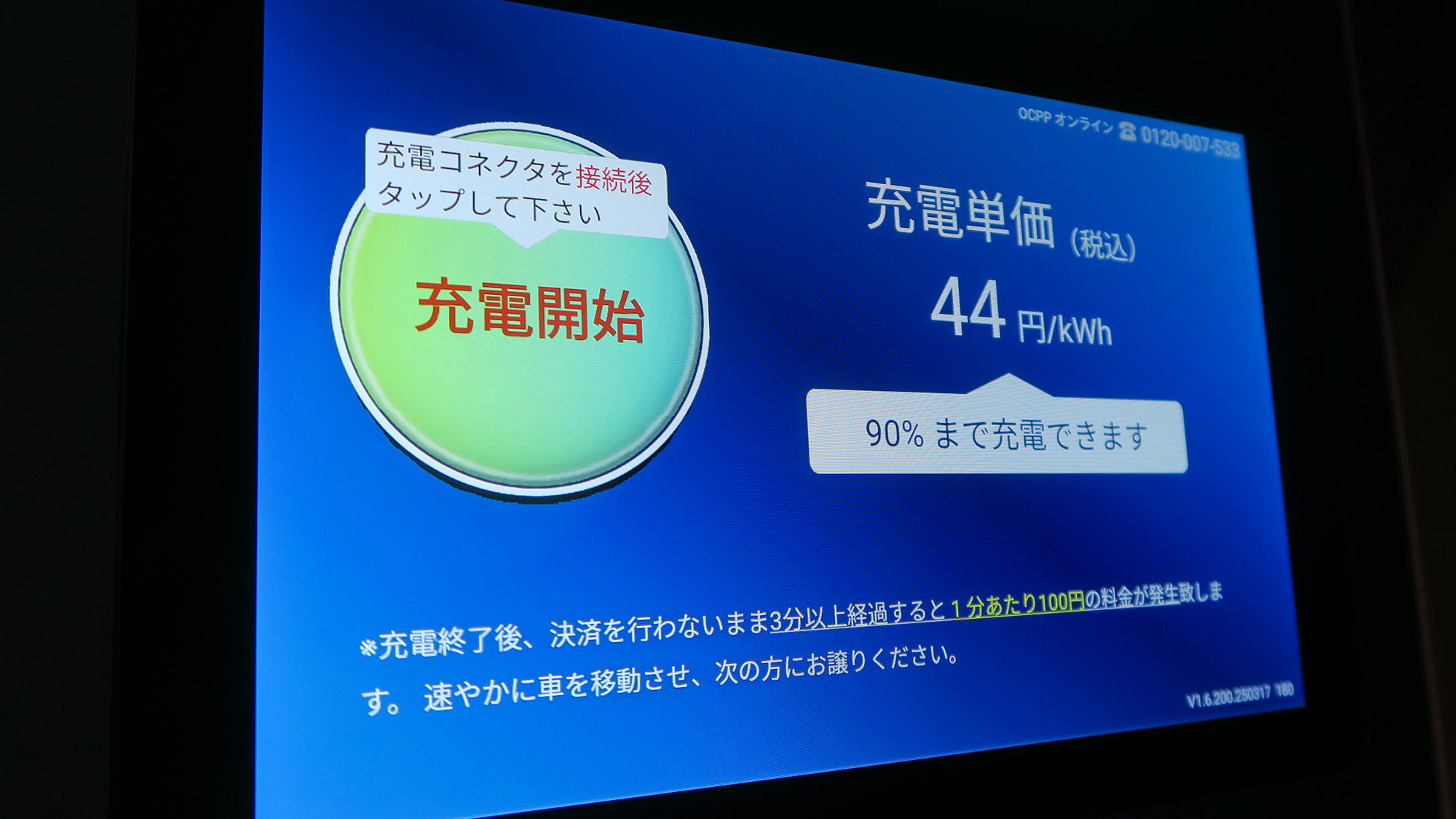

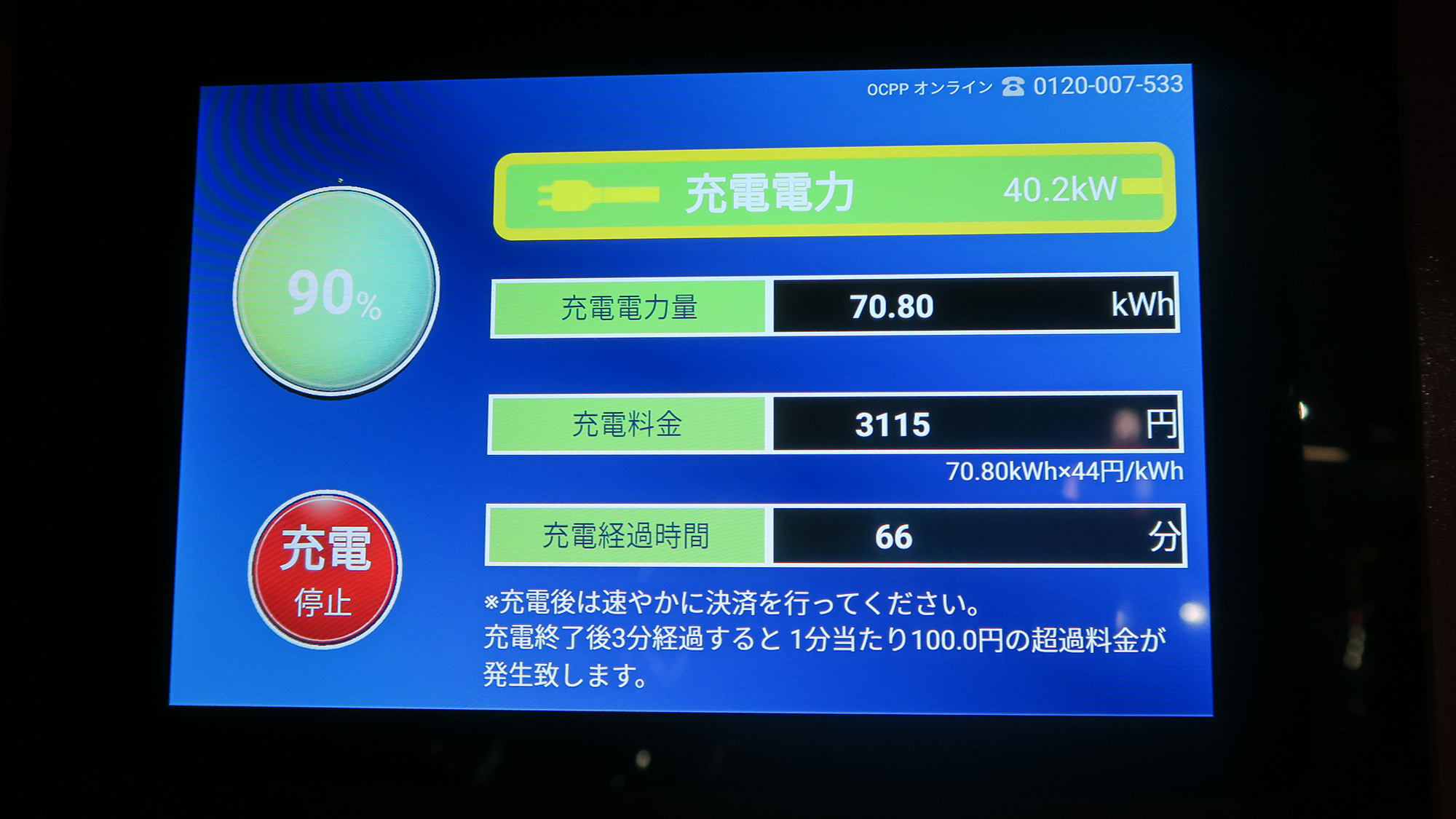

フラッシュの充電器には「1回30分」ルールがありません。充電量の上限は「90%」となっていますが、時間制限はなし。今回、SOC(バッテリー残量)25%〜90%まで一気に充電しました。所要時間は66分、充電電力量は充電器表示で70.8kWh。充電料金は3,115円という結果でした。とくに大容量EVの場合、30分制限に縛られることなく必要な電力をしっかり充電できるのは便利です。
【×】出力が不安定?
SQ6 e-tron の急速充電性能は最大135kWです。25%程度から充電開始直後、すぐに130kWを超える出力が表示されて喜んでいたら、数秒程度で45kW程度に出力ダウン。その後も3〜5分程度の間隔をおいて、数秒〜十数秒程度の130kWレベル、あとは40〜48kWになることを繰り返しました。充電結果としても66分で70.8kWhなので、平均出力としては64kW程度だった計算になります。出力の変動が車両側からの要求とは考えにくいので、充電器側でなんらかの制御をしているのでしょう。最大180kWが明示されていれば期待してしまうので、制御があるのならその内容を明らかにしてくれるといいのにな、と感じます。

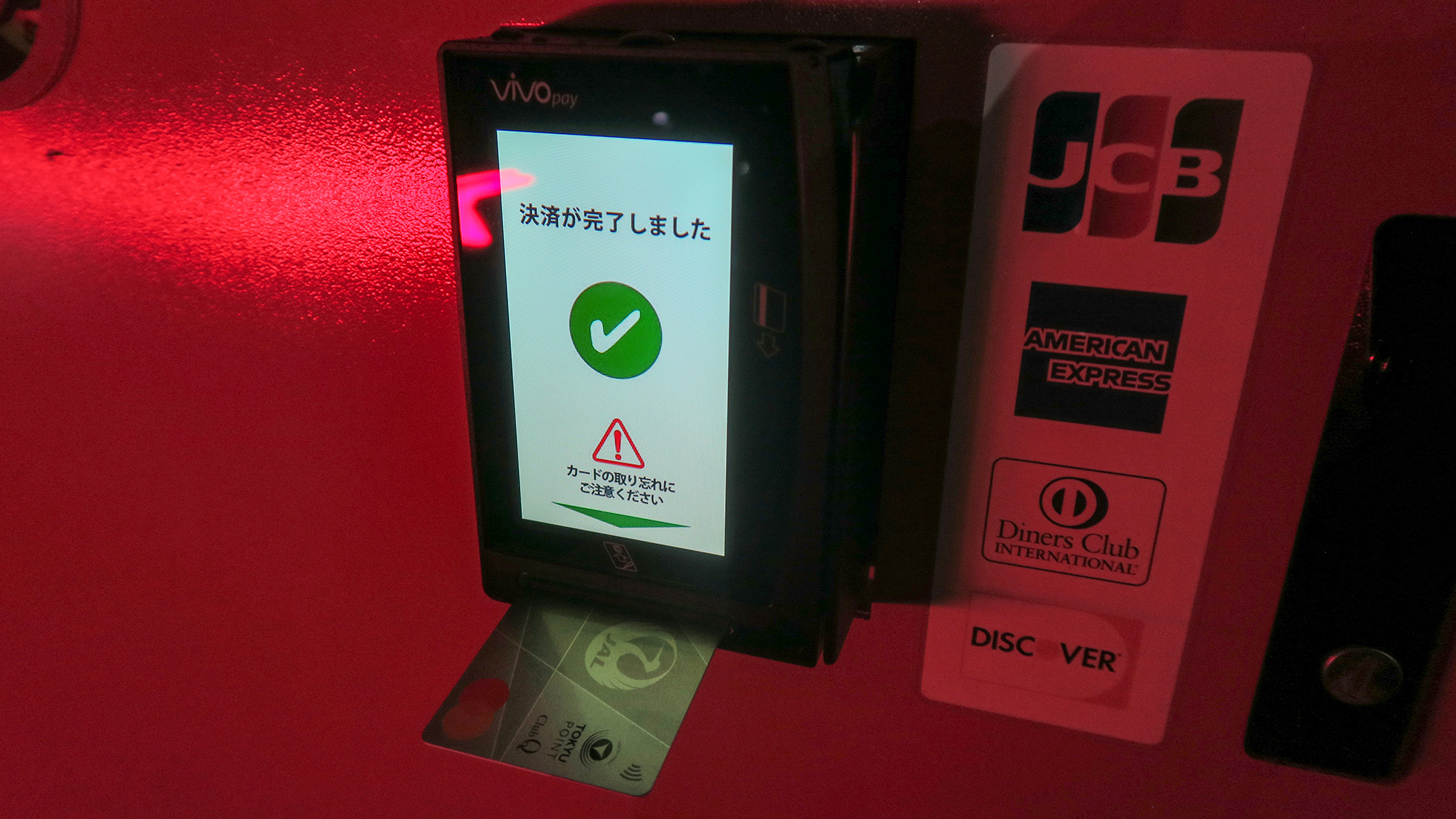

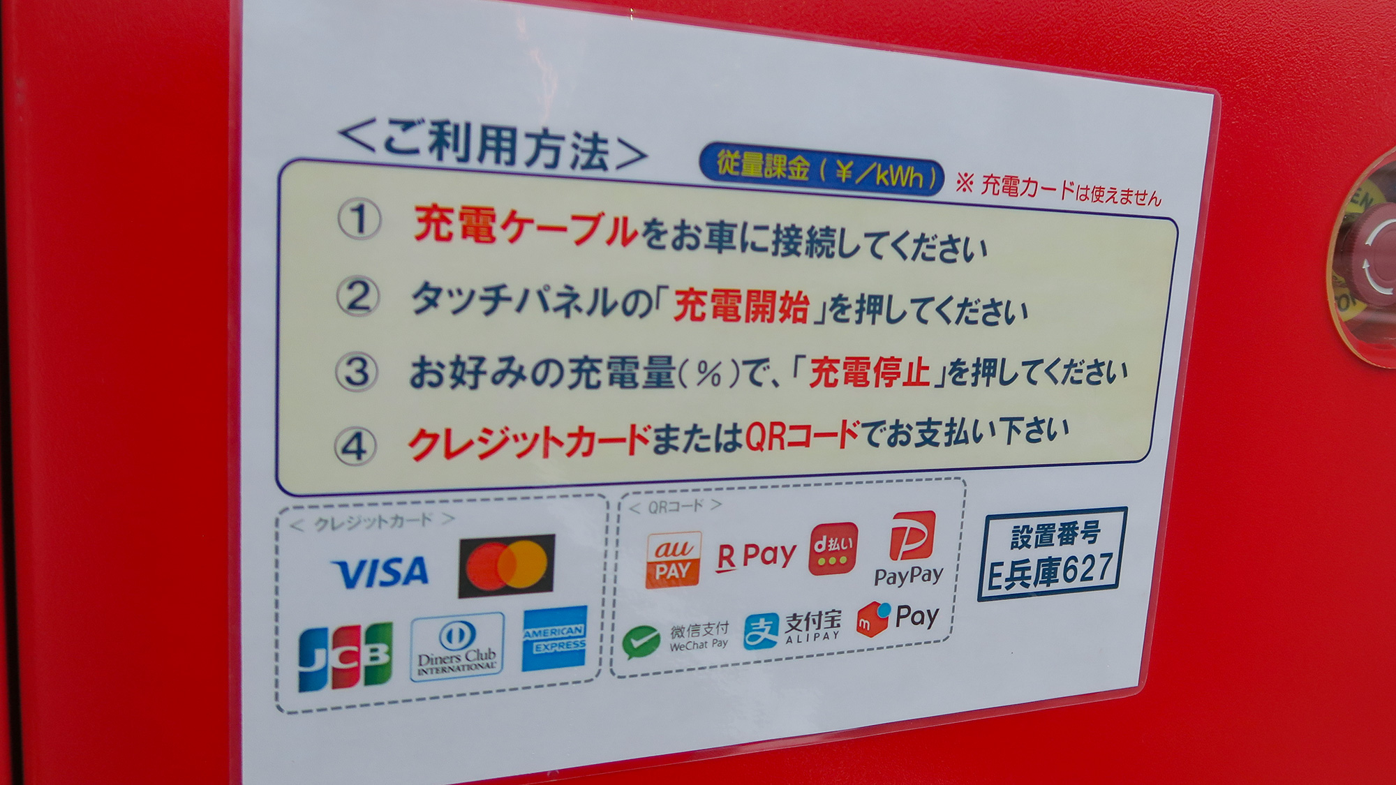

フラッシュの充電器は、クレジットカードやQRコードでの決済に対応しています。事前の会員登録や、専用アプリのインストールなどは不要。充電が終了したら、充電器の決済端末を操作するだけで簡単に決済が完了します。

充電が終了すると、液晶画面では3分間のカウントダウンがスタート。3分を超えて放置すると1分あたり100円のペナルティ課金が発生します。充電が終わったら速やかにクルマを移動して充電区画を空けるのはEVユーザーとして当然のマナーですが、具体的なペナルティ課金によってマナー遵守を徹底するのは合理的な方法だと思います。
