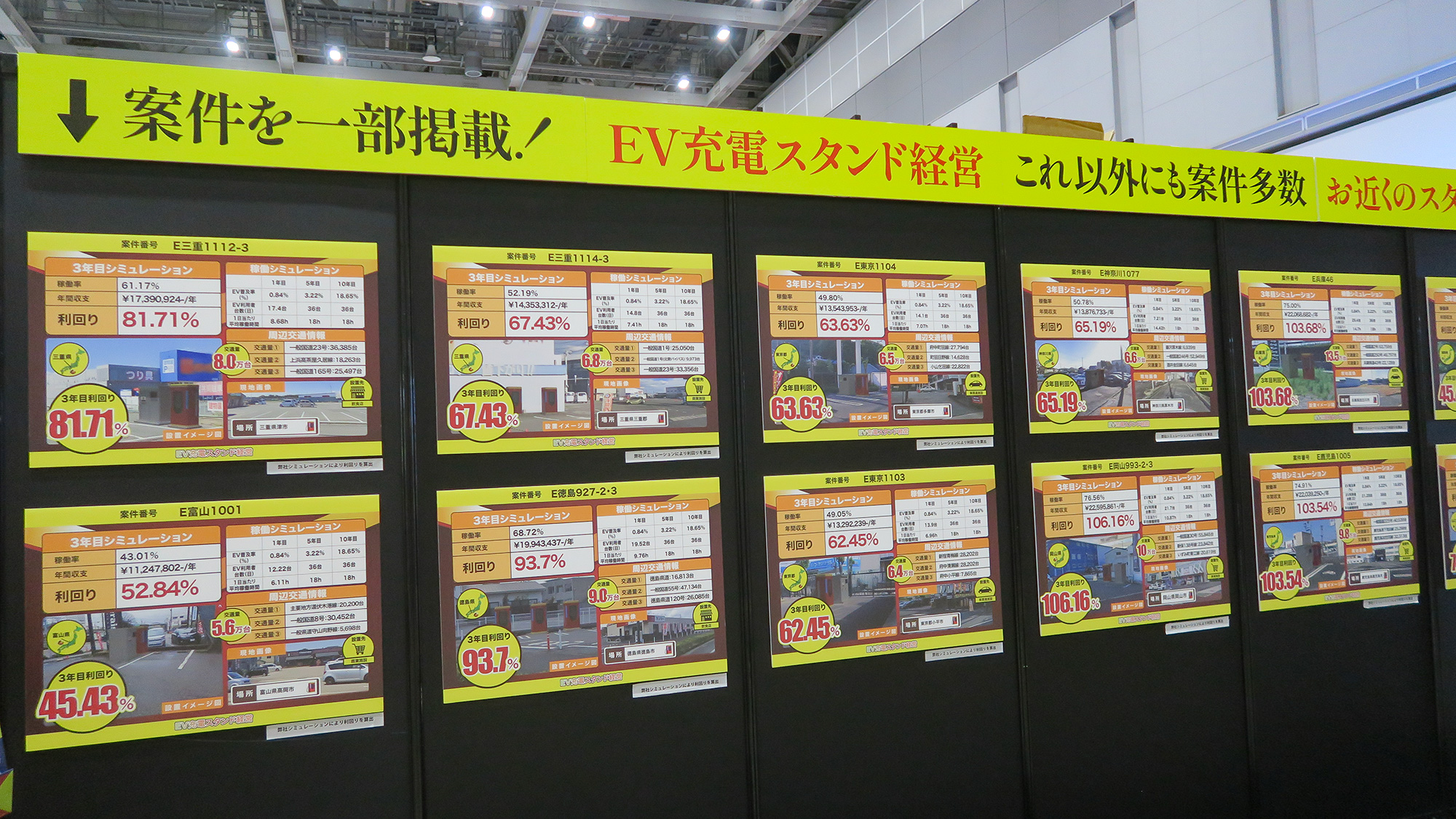

安くできるポイントの2つめは「1日あたりの利用想定台数の違い」でした。私の試算では「1日平均3台」としていますが、市川社長としては「日本でもEV普及が進んでいくにつれて、現状より多くのEVが充電利用するようになる」ことを前提にしているということでした。実際、会場に展示されていた実例案件紹介のパネルでも、1日あたりのEV利用台数は「1年目=14.8台」「5年目=36台」「10年目=36台」といった稼働シミュレーションが示されていました。
