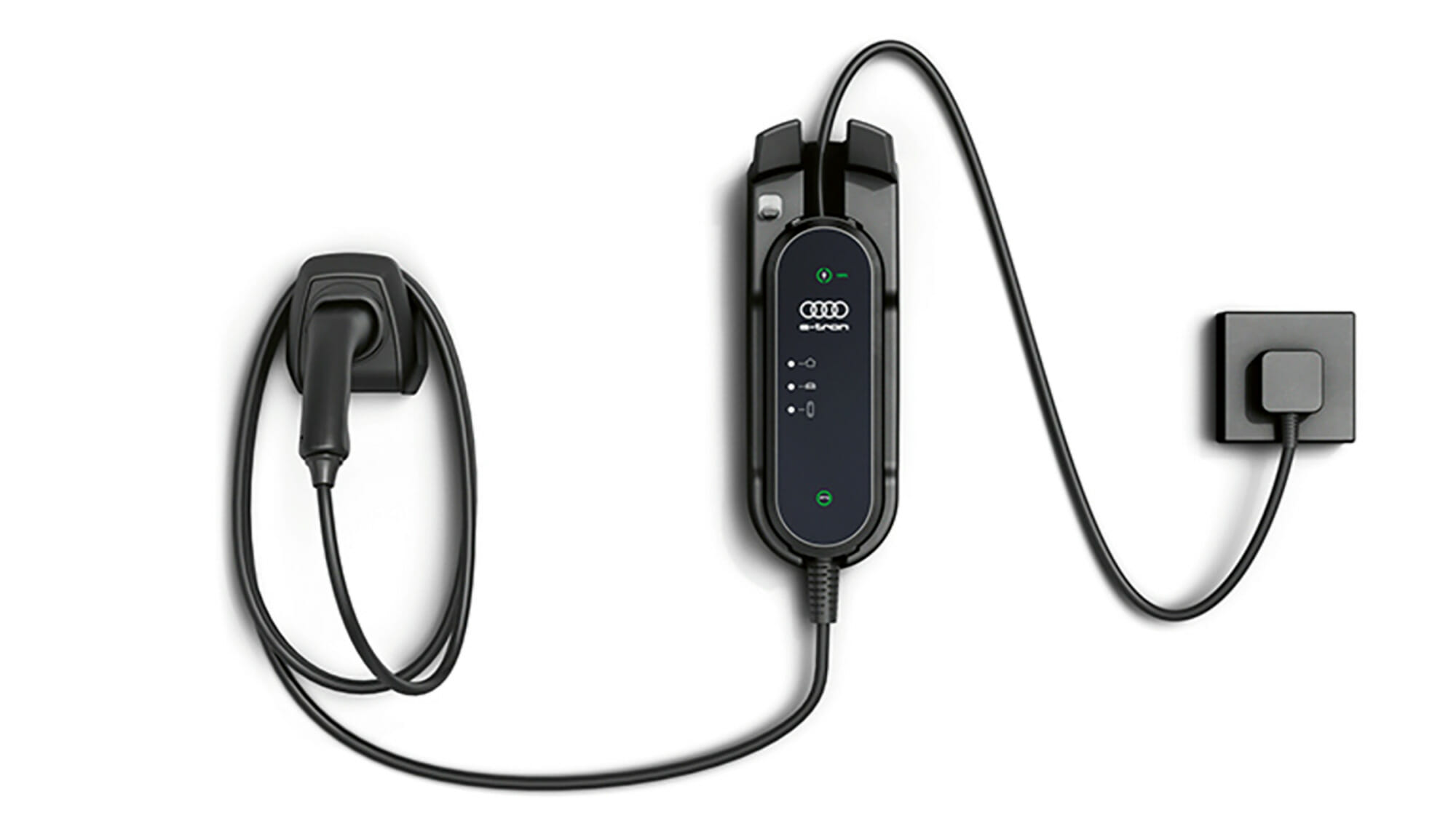

アウディジャパンが、全国旅館ホテル生活衛生同業組合連合会と協力して、電気自動車の目的地充電インフラ整備を進めると合意したことを発表しました。Audi純正のEV用普通充電器(8kW)を、まずは2023年末までに50か所100基の無償設置を進めます。
最大出力8kWの純正充電器を無償設置
2023年5月15日、アウディジャパンは、電気自動車の目的地充電インフラ整備について全国旅館ホテル生活衛生同業組合連合会(以下、全旅連)と協力して設置を推進することに合意したことを発表しました。
全旅連は支部旅館ホテル組合約1,500組合、旅館・ホテル約15,000軒(組合員数)などで構成される日本最大級の宿泊施設組合です。設置施設の選定方法などは発表されていませんが、まずは2023年中に50か所100基の設置を目指すとしています。
設置されるのはアウディ純正のEV用普通充電器(1カ所に充電器2基を無償設置)で、最大出力は8kW。今まで、宿泊施設に設置されてきた普通充電器のほとんどは出力3kWだったので、車両が対応していれば倍以上の電力で充電できることになります。たとえば、バッテリー容量82kWhの Q4 e-tron でほとんど電気を使い切った状態で宿に到着しても、10時間で80kWhを充電可能。大容量EVでも「寝ている間に満充電!」が容易になります。
