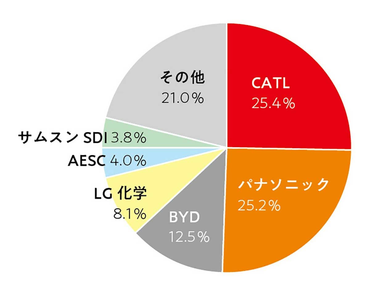

CATLは、NEV(新エネルギー車)やエネルギー貯蔵システム向けリチウムイオン電池(LiB)、マネジメントシステム(BMS)の開発・製造・販売を行っています。ワールドワイドでの年間バッテリー販売量は2017年に日本のパナソニックを抜き、2020年7月時点で40.25GWhに到達。世界シェアで3年連続の首位を独走中です。
世界の車載電池メーカー別シェア

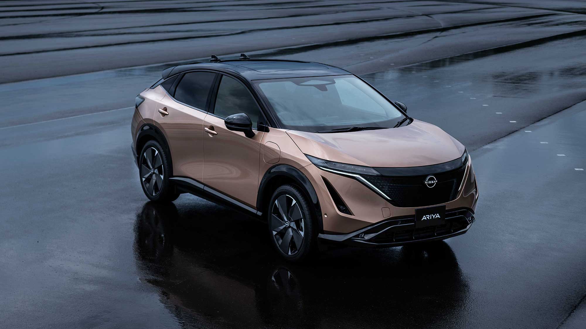

日産自動車は、2018年9月に中国で発売したEVセダン「シルフィ ゼロエミッション」にCATL製の電池を採用しています。また2019年に公開したコンセプトカー「アリア」をベースにした新型EVにもCATLの電池が搭載されると推察されています。
もともと日産は、子会社のオートモーティブエナジーサプライ(AESC)製の電池を「リーフ」などのEVに採用してきた経緯があります。日産とNECなどが設立したAESCは、2019年に中国エンビジョングループの傘下になり、名称もエンビジョンAESCグループとして再スタートを切っています。
