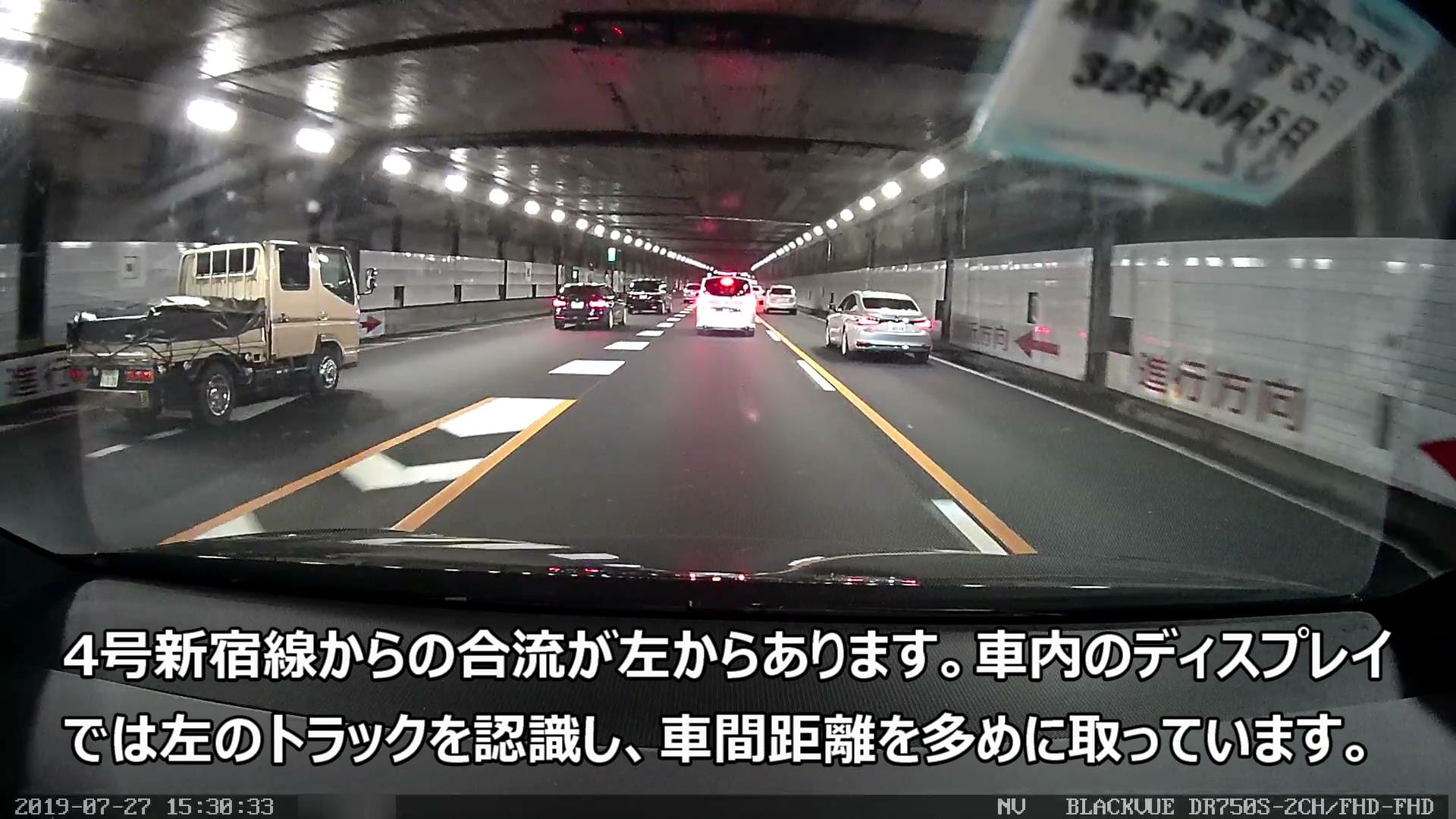

今回は竹橋JCT近辺から江戸橋JCT近辺まで渋滞があり、渋滞中の車の動きもご覧いただけます。以前のバージョンより、レーンの真ん中をより「正確に」維持できるようになり、また合流地点などでも以前より早く合流車を捉え、適切な車間距離を調整できるようになっています。

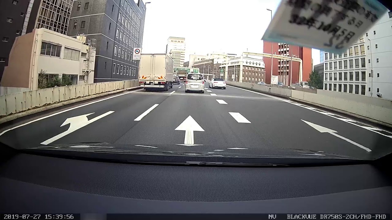

車線変更はすべて自動車線変更で行いました。したがって、今回の動画ではオートパイロット(自動運転レベル2)を解除せずに、ウィンカーレバーを操作するだけで都心環状線を一周できています。
