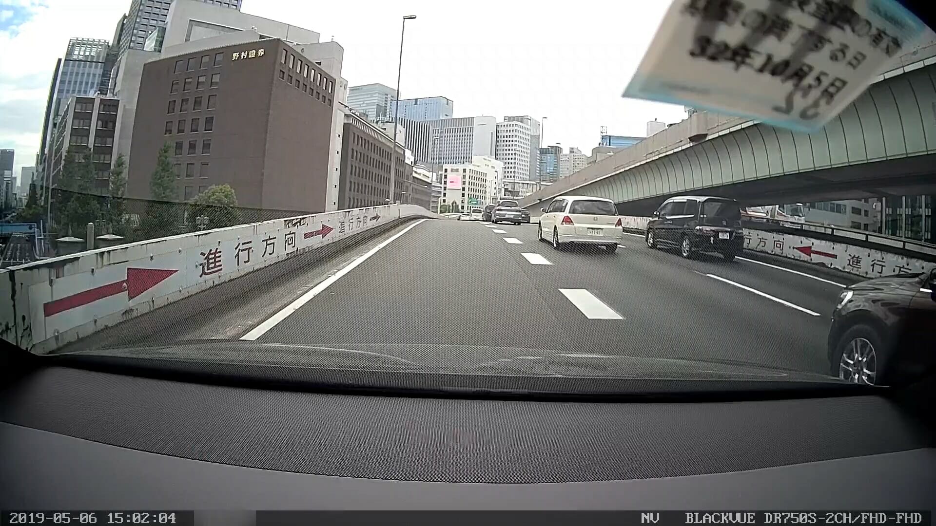

前回の内回りでは浜崎橋ジャンクション(内)と江戸橋ジャンクション(内)は自動運転を解除して手動で運転していました。今回は浜崎橋JCTでは同様に手動運転しましたが、江戸橋JCTでは後半部分、自動運転で走行し、合流部分も(安全は目視で確認しつつ)オートパイロットに自動運転で合流させてみました。結果はまあまあ合格。結果としては車列が続く状態だったので「合図して入れてもらう」というタイプの合流になったのですが、突っ込みが少し甘く、入れてくれる意思表示を相手の車が出してくれるまで少し時間がかかりました。とはいえ動画を見ていただけると分かりますが、まあまあスムースに入れていると思います。もちろん、ソフトウェアは完璧ではないので、必ず人間が見ている必要はありますが、今回のように合流レーンがわずかしかない場所でも迷わずに自動で走行できることはかなりの改善であると思います。
米国や欧州で先行してリリースされている、自動分岐・自動合流・人が指示しない完全自動車線変更の機能であるナビゲート・オン・オートパイロットの技術が生きているのでしょうか。この合流部分は動画の最初に入っていますので、よろしければご覧ください。
