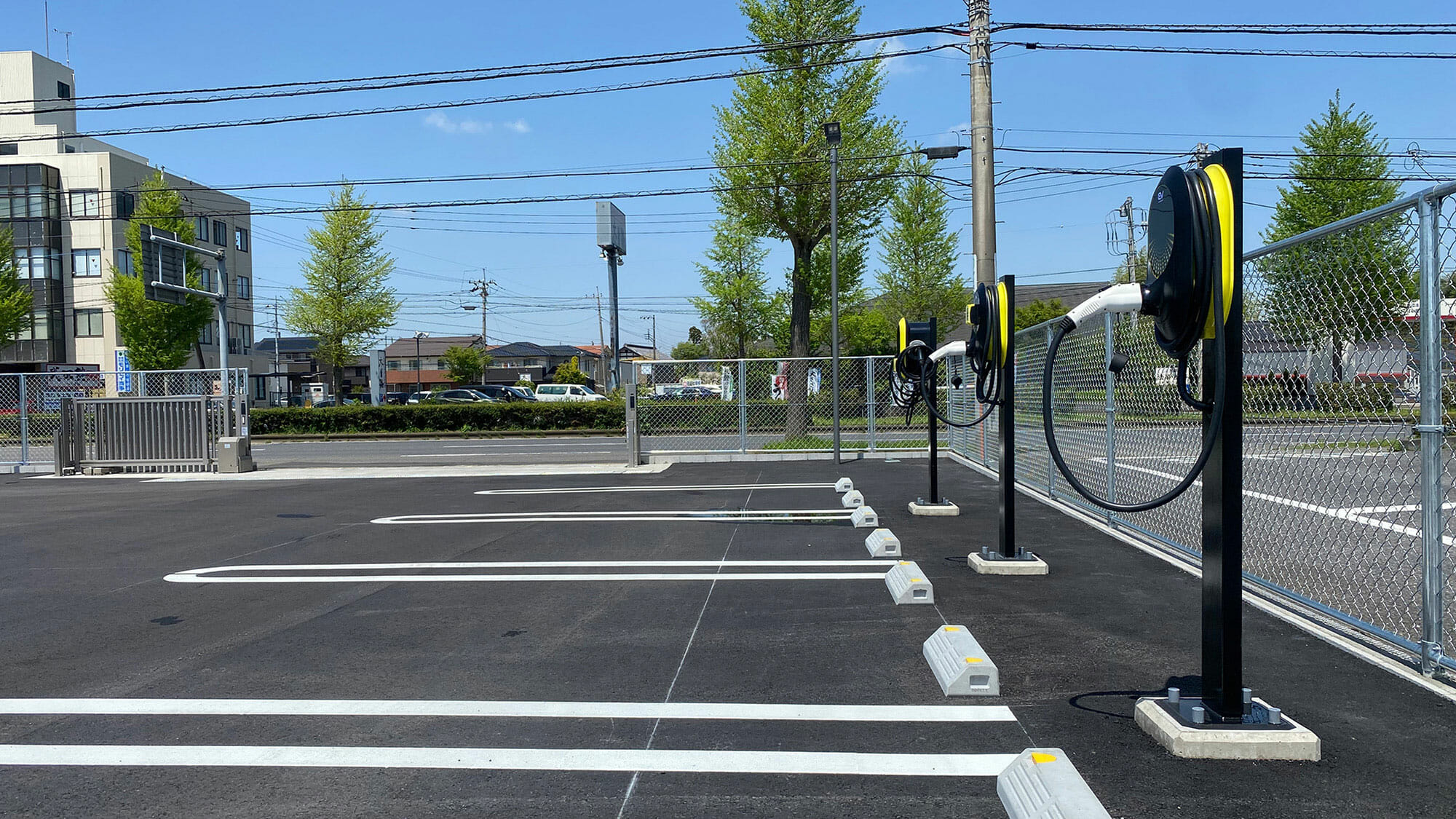

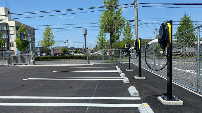

2022年8月8日(月)、Bell Energyが開設したクレジットカード決済で利用できる電気自動車用充電施設「BellCharge つくばスポット」の一般利用がスタートします。まずは6kW出力の普通充電器3基(EV4台充電可能)から運用開始。8日〜10日(水)まで担当者が常駐してポータブル急速充電器「Roadie」の展示などが行われる予定です。

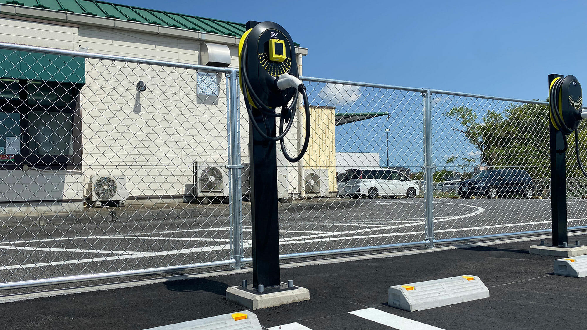

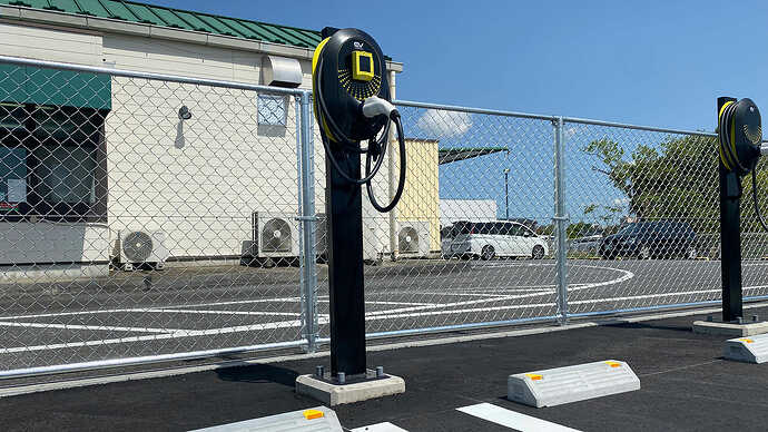

今回、一般利用が開始されるのは、6kW出力の「Bee Meter VPOS Touch」(ビー・メーター・ヴィポス・タッチ)​という普通充電器が3基。うち1基はケーブルが2本出しになっているということで、同時に4台のEVが充電することができます。コネクターは日本で市販される電気自動車で一般的な「J1772」のタイプ1規格。テスラ車で充電するためにはJ1772への変換アダプターが必要です。

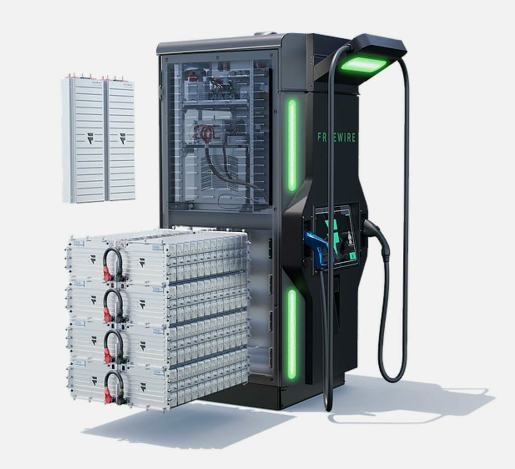

スポット内には160kWhの蓄電池を搭載していて、低圧受電契約の施設でも1台の場合で最大90kW出力、2台同時の場合は最大75kW×2台で150kW出力の高出力急速充電が可能な急速充電器である「Boost Charger」も1基設置されているそうです。ただし、Boost Charger 利用時のクレジットカード課金機能などが調整中で「一般利用開始はまだもう少し先になる」(ベルエナジー広報ご担当者)とのこと。まずは今回、普通充電器3基からの利用開始となります。

高出力の急速充電器を設置するには、機器代金以上に電気代、すなわち高圧受電への契約変更やキュービクルの設置、また高出力充電によるデマンド料金(最大消費電力によって1年間の基本料金が高騰する)などが悩ましい課題となっていますが、160kWhという大容量蓄電池を備えた Boost Charger なら電力料金の悩みは解決します。
ただし、今年度の充電インフラ補助金(経産省)の「補助対象充電設備一覧」を確認すると、ベルエナジーの Boost Charger はまだリストに入っていません。このあたり、クレジットカード都度課金への対応とともに、引き続き注目しておきたいと思います。
