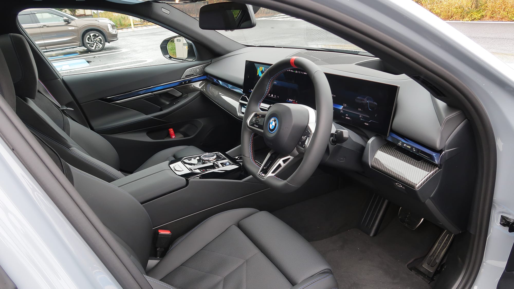

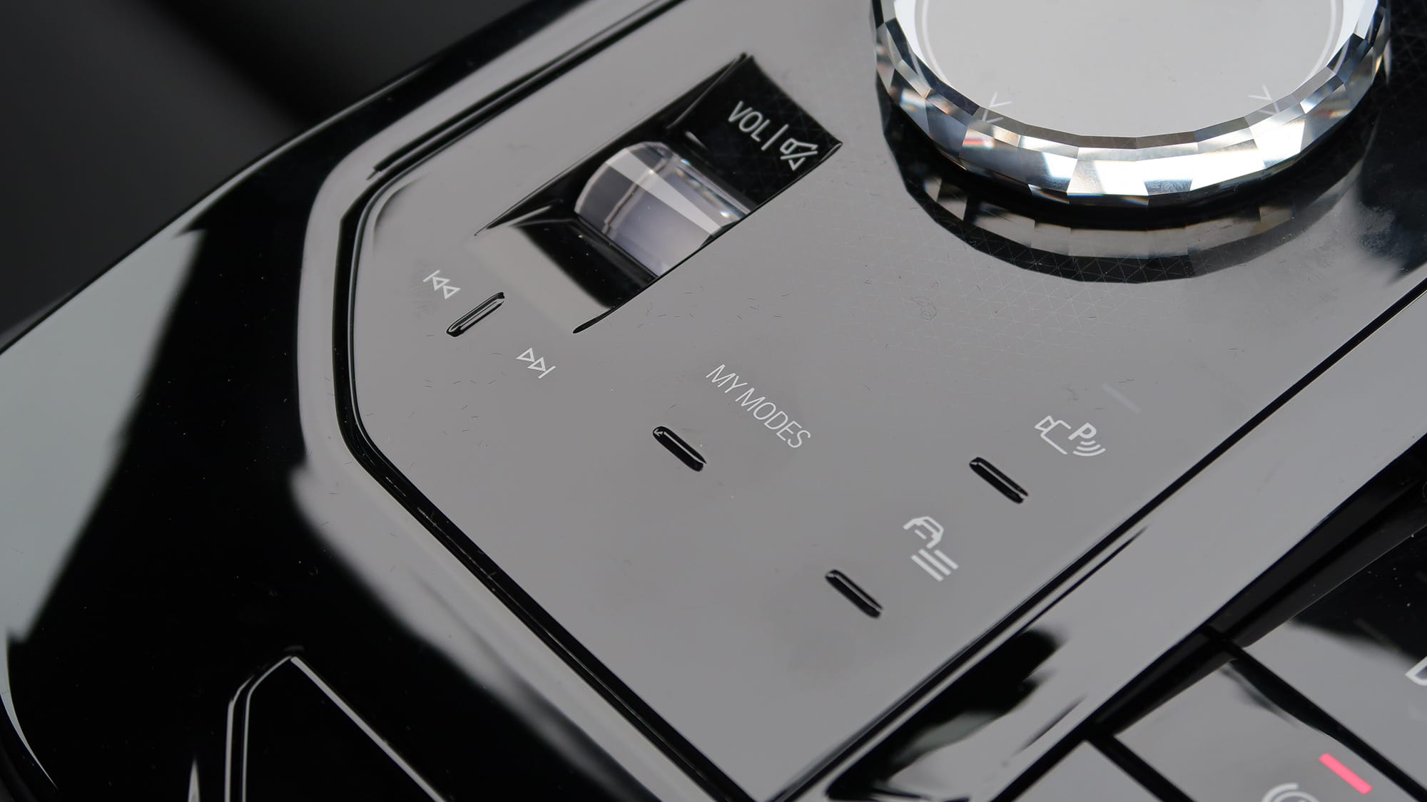

ドライブモードは、センターコンソールの「MY MODES」のボタンで切り替えます。種類はスポーツ、エフィシェント、パーソナル(個人設定)の3つです。いつものことですが、個人的にはスポーツモードにすると加減速のGがきつくなってしまうため、今回もエフィシェント、いわゆるエコモードにしていました。

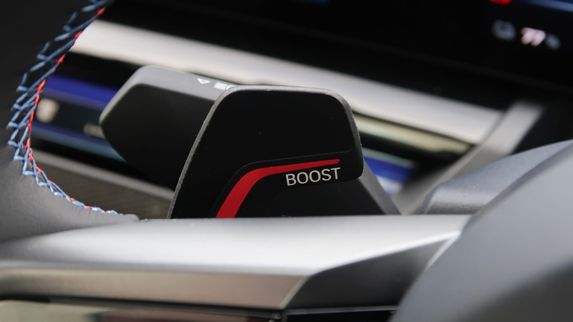

なおステアリングホイールの左奥には「BOOST」と表示があるパドルスイッチがあります。これをポコンと手前に引くと、約10秒間、フルパワーで加速します。高速道路に入ったときに一度だけ試してみましたが、加速力にビックリでした。トータルで700馬力以上あるし、トルクは2000万円以上するポルシェ『911 カレラGTS』並にあるので、当たり前ですが。
一方のエフィシェントモードは、アクセルの踏み出しではそれほどのパワー感はありませんが、奥まで踏み込めばきちんと、というか非常に強いトルクで加速します。一般道での使い勝手は断然、エフィシェントモードが良好だと思います。
ドライブスイッチのセレクタは「D」と「B」で、「B」にするとワンペダル操作になります。一方の「D」でエフィセントモードにしていると、アクセルオフでコースティングになります。

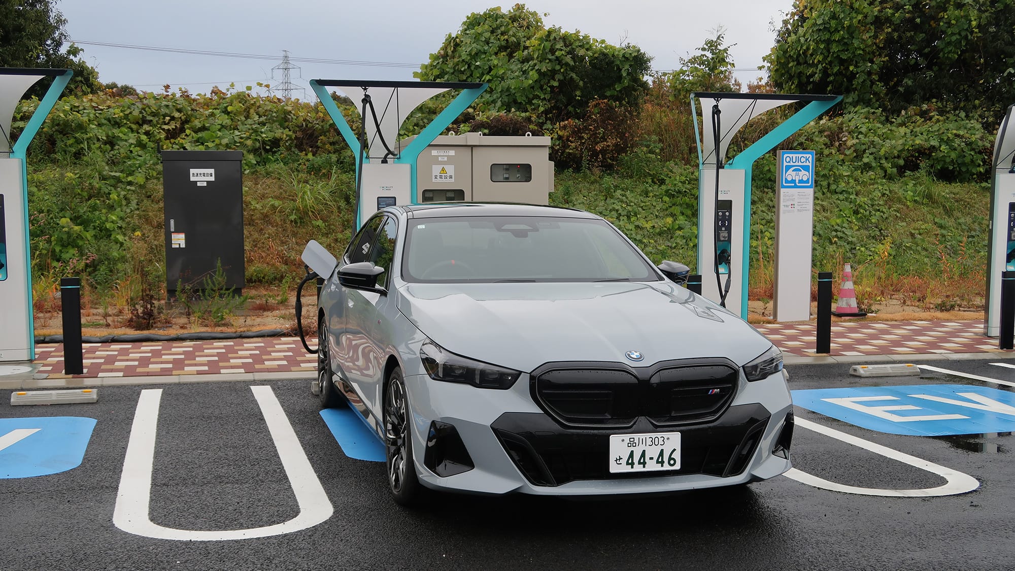

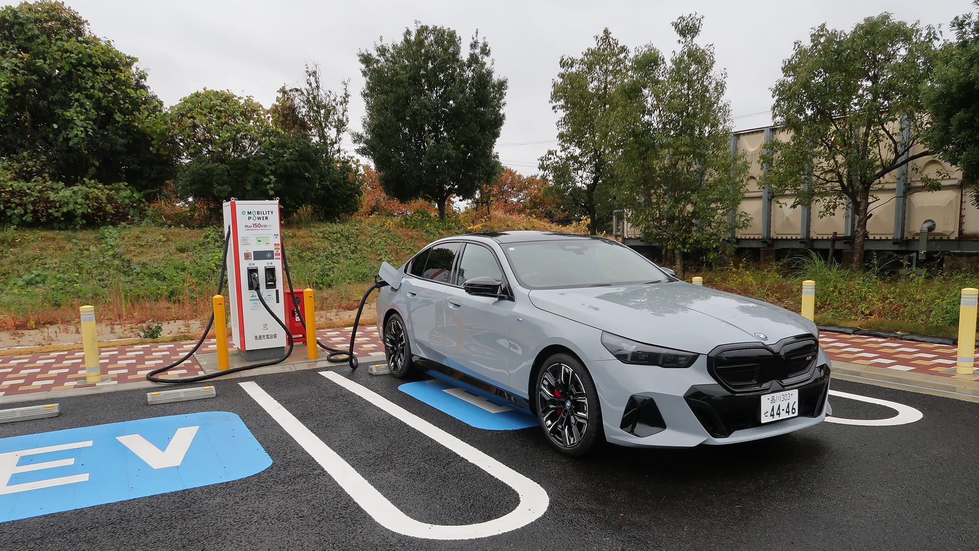

往路・復路ともに浜松SAの150kWを体験してみた
さて、浜松SAには最大出力150kWの急速充電器があるのですが、何を勘違いしたのか、筆者はその隣に並んでいる90kW器につないで充電したのでした。途中で気がついて150kW器に変更したのですが、そのせいで浜松では30分+αの充電時間になりました。

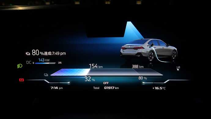

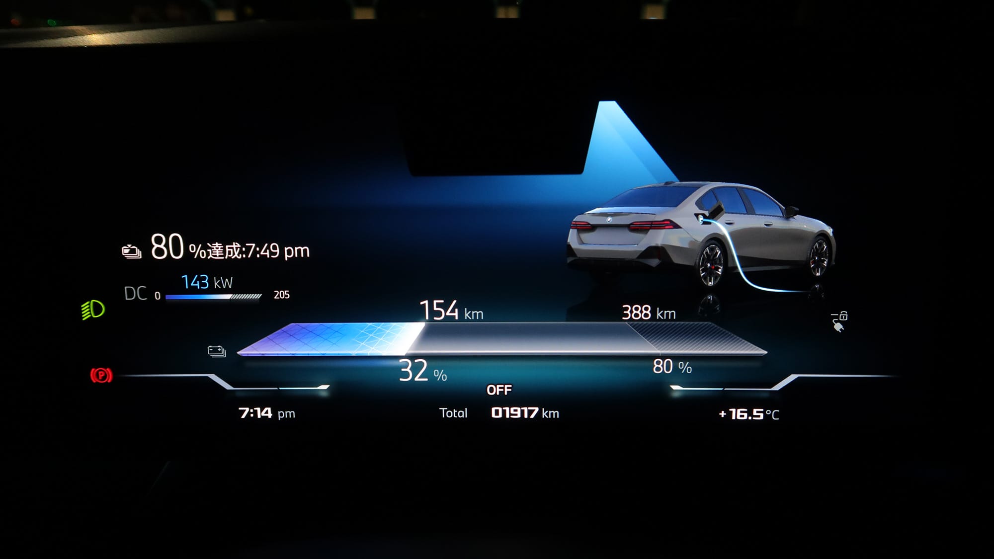

まず、吊り下げ式のケーブルが扱いやすいニチコン90kW器で充電したところ、初動で80kW、数分後に82kWまで受入出力があがりました。ここで150kW器の存在に気がついたので、すぐにチェンジです。
ABBの150kW器では、早い段階で充電器に147kWの表示が出ました。無条件に嬉しくなります。なお、i5は車両にも充電出力の表示が出るため、出力の変化を確認しやすいのは助かります。
復路では、今度は最初から150kW器で充電したところ、30分でSOC31%から76%まで戻りました。単純計算で、約38kWhが入ったことになります。平均出力は76kWといったところでしょうか。

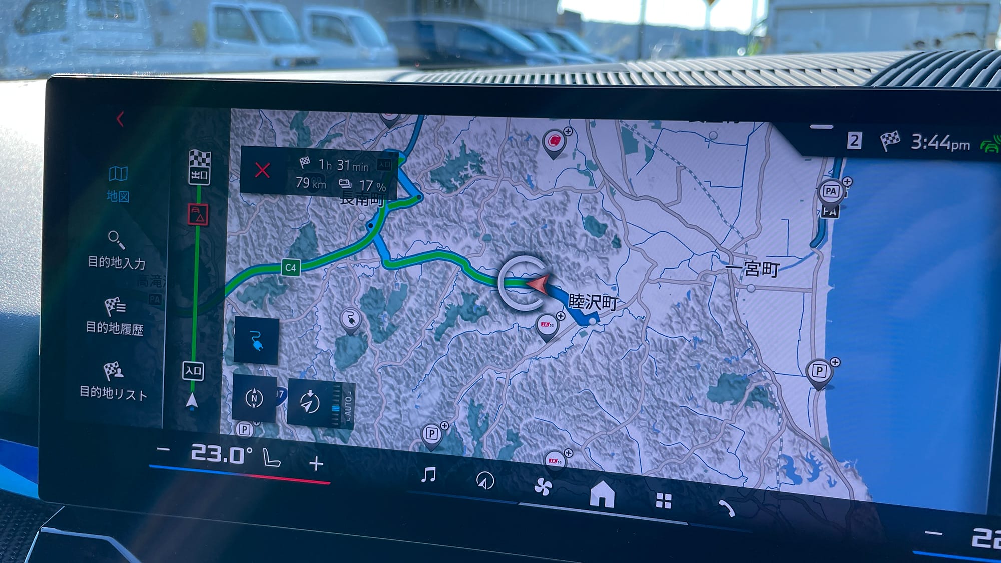

さて、最後のチェックになってしまいましたが、千葉の往復では搭載されているカーナビでルート設定をした時のSOC予測を確認することができました。
確認できたのは復路の走行距離約120kmで、カーナビの予測では到着時にSOC17%の表示でした。実際に到着した時には21%だったので、上下数%の範囲に収まっていました。カーナビのSOC予測より少し余裕をもって走れば、それほど危機的な状況には陥らないように思います。
