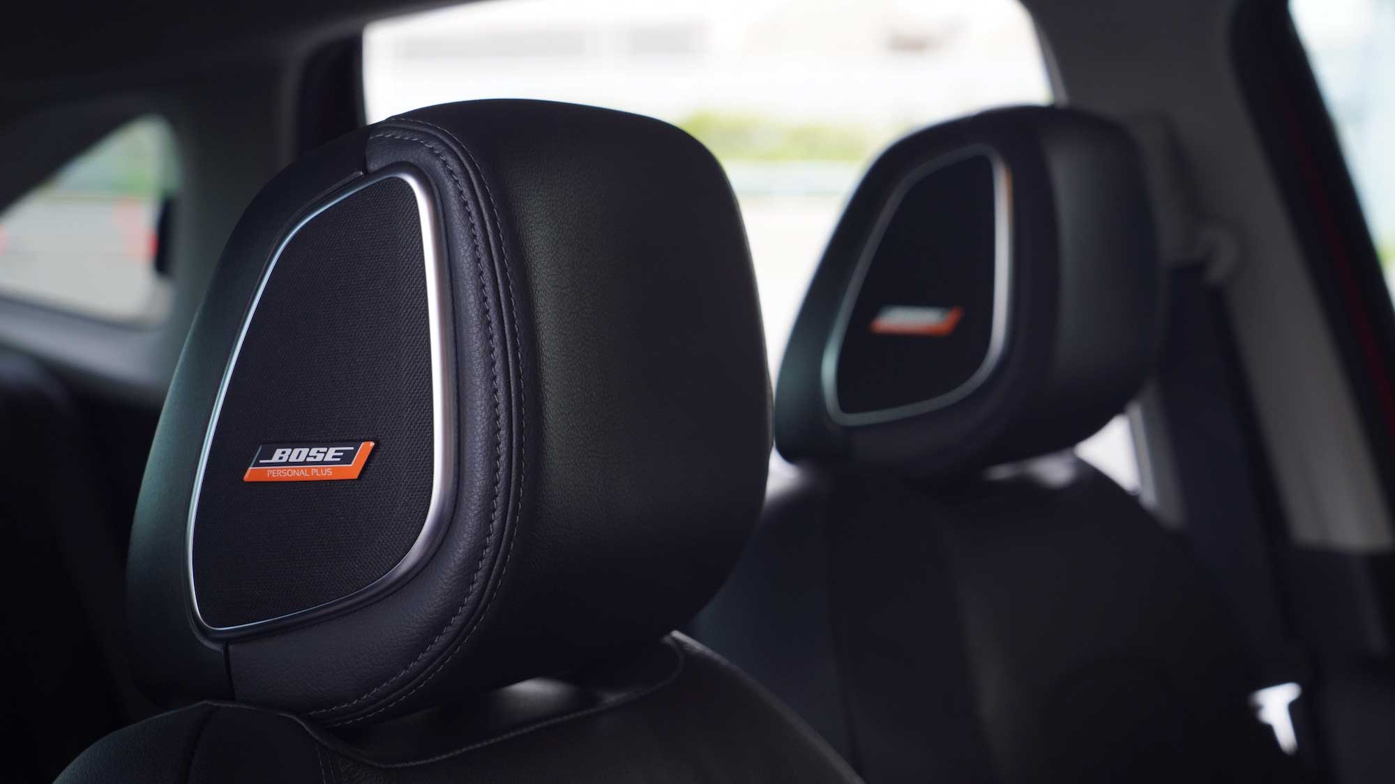

アリアの発表の少し前に実施された、日産『ノート オーラ』(以下、オーラ)のプレス向け試乗会に参加したとき、オーラ専用の「BOSE パーソナルプラスサウンドシステム」が試乗車に搭載されており、BOSEの技術担当者からの商品説明を受ける機会がありました。
まずは『オーラ』のシステムをチェック
オーラはノートの上級モデルで、静粛性がより高められた上、新世代になったシリーズハイブリッド「e-POWER」のエンジンの回転制御がより静かになるようチューニングされ、モーター走行領域が広げられています。BEVにより近い走行フィーリングと静粛性のなかで、BOSEパーソナルプラスサウンドシステムから流れる音楽が臨場感にあふれ、楽器のひとつひとつ、音符のひとつひとつまでがはっきりとわかるような解像度の高い音だったことが強く印象に残りました。また、BOSEと日産は、開発の早い段階から「共同でスピーカーの設置位置やチューニングなどの開発を行なった」そうです。

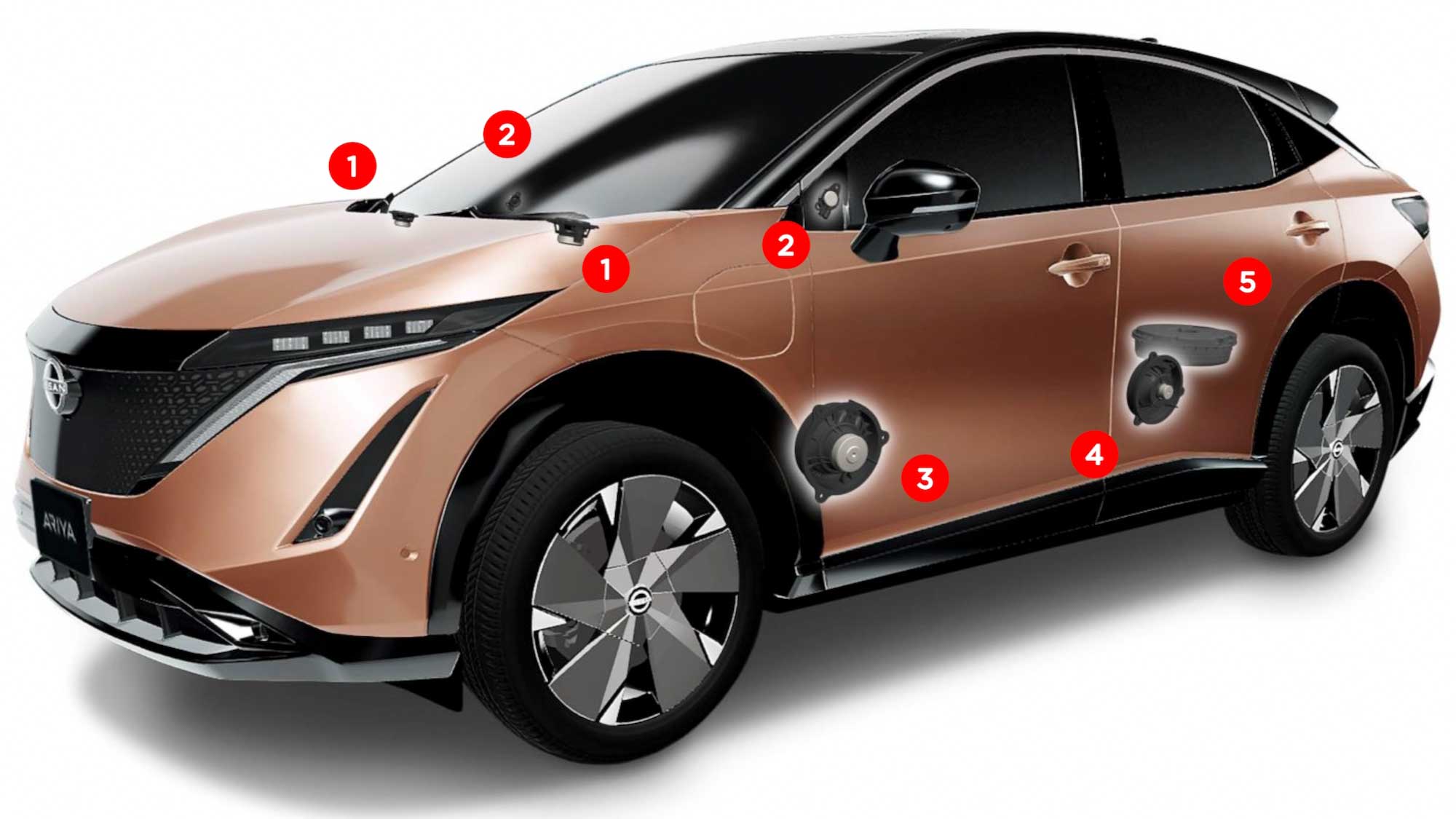

まずは、直感的に気になった「10スピーカー」は、プレミアムオーディオシステムとして数が少ないのではないかという点です。端的に質問すると、鈴木氏はプレスリリースでは公表されていなかった、日産アリア limited 専用システムのスピーカー構成を教えてくれました。
搭載されるスピーカーの種類と場所は、ご覧のとおりの5ヵ所の10スピーカーです。
① 65mm中高音域用スピーカー☓2(ダッシュボード左右コーナー)
② 19mmネオジウムツィーター☓2(左右ミラーパッチ)
③ 165mmウーファー☓2(左右フロントドア)
④ 130mmネオジウムワイドレンジスピーカー☓2(左右リアドア)
⑤ 115mmウーファー☓2 アクースティマス ベースボックス(リアカーゴ)
※デジタルアンプは、リアカーゴ右サイドに設置
鈴木氏によると「フロントに低域用、中域用、高域用と3タイプのスピーカーを分けて配置する『フロント3ウェイ』であること。また、アクースティマス ベースボックスでリッチな重低音を再現した」のが特長とのこと。たしかに、フロント3ウェイを採用するモデルはそう多くないですね。

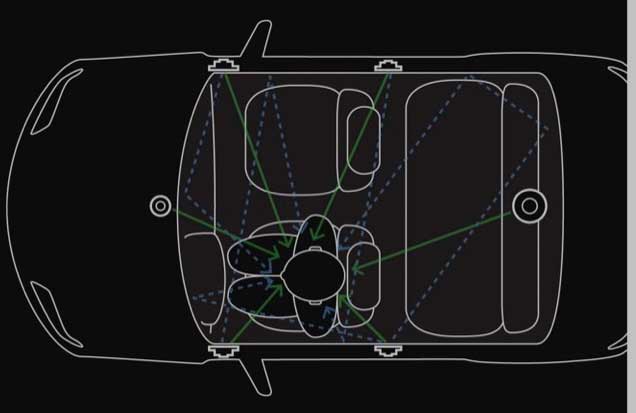

部屋の中でのオーディオは、一定の間隔で配置されたスピーカーの中心で聴くことが基本となります。対して、クルマの室内はどの席に座っても左右非対称のスピーカー配置(運転席では、左側スピーカーが遠くなる)となり、広い面積のウィンドウは音の反射体になり、シートや天井、フロアマットなどは音の吸収体となり、Hi-Fi(原音に忠実な音)オーディオの再生が難しい環境となります。
しかし、BOSE創業者であるアマー・G・ボーズ博士(1929~2013)は、左右非対称のスピーカー配置ながら、リスナーとスピーカーの位置関係は常時固定できること(逆に、部屋の中でリスナー位置の特定は難しい)に着目し、それぞれのスピーカーからの直接音や反射音を測定して緻密に制御、さらにスピーカー位置を適切に配置して、信号処理とイコライザーを組み合わせたプレミアムオーディオシステムを開発したのでした。

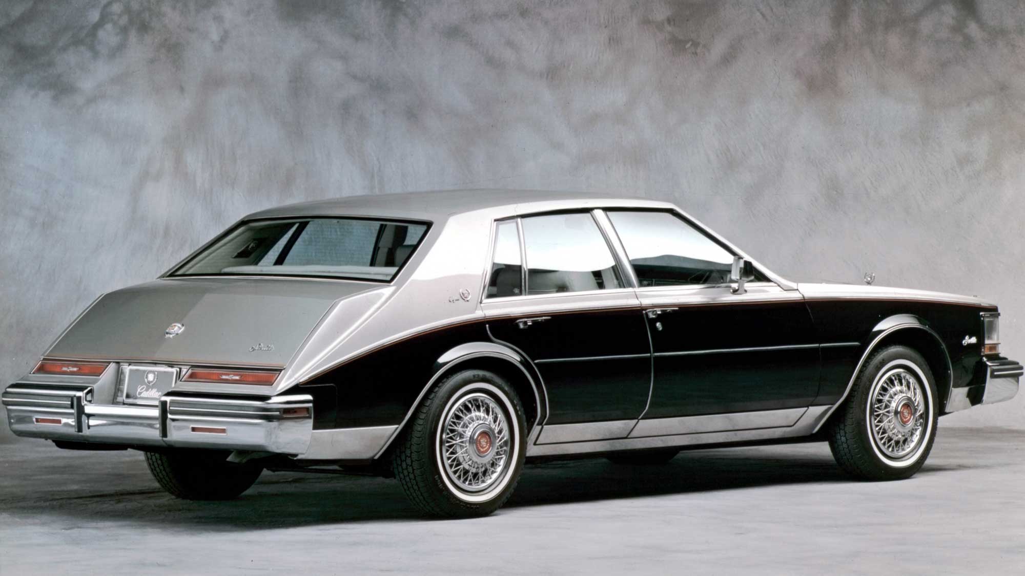

車種に合わせて専用設計されたプレミアムオーディオが世界で初めて採用されたのはBOSE。世界初の採用車は、1983年発売のキャデラック セビル(2代目)でした。
