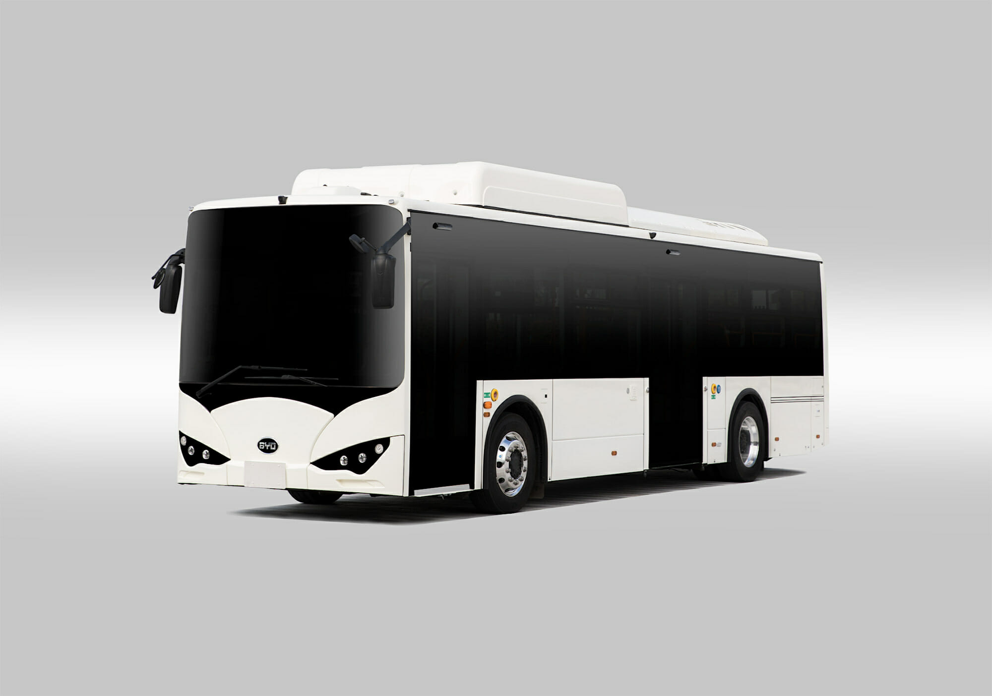

大型電気バスを世界に販売している比亜迪(BYD)の日本法人、BYDジャパンは2020年12月16日、量産型大型EV(電気自動車)バス『K8』を日本で販売することを発表しました。納車は2021年1月からの予定で、日本でのEV市場拡大を目指します。
BYDジャパンの電気バスのラインナップが4モデルに
EVsmartブログではこれまで、いろいろな所でEV(電気自動車)のバスが導入されていることを紹介してきましたが、来月から新しい仲間が加わります。BYDジャパンが12月に販売する大型電気バスの『K8』(ケーエイト)です。
BYDジャパンでは、K8を1月に納入開始する予定です。価格は税抜きで3850万円。2025年までの5年間で2000台の販売を目指します。
今回のK8導入によって、BYDジャパンが日本で取り扱うバスは、従来から販売している小型の『J6』、大型の『K7』『K9』に『K8』が加わり、4モデルのラインアップが揃うことになりました。
K8は、日本国内の路線バスで多く採用されている、全長10.5mのサイズに合うように開発されています。富士急行バスなどで採用されているK9が観光バスに適用される大型車規格の全長12mなのに対して、10.5mは路線バス等の最大サイズです。
BYDのリリースによれば、K8は車両部品のモジュール化やバッテリーモジュールの配置を見直すなどしたことで、乗車定員を大幅に増やせたほか、メンテナンスが効率的にできるようになったそうです。
なるほど、路線バスに使うのであればなおさら、日々のメンテナンスの手間を省くのは重要な要素になりそうです。実際にどのくらい作業に影響するのか、K8を導入したバスの運行会社に聞いてみたいところです。
K8の充電は、CHAdeMO(チャデモ)規格に対応しています。K9やK7は専用充電器だったので、急速充電器の選択肢は広がりそうです。対応する充電器の出力は未公表ですが、K9やK7が出力50kWに対応していることを考えると、K8も50kWくらいの受け入れ能力ではないかと考えられます。ちなみに小型バスのJ6は40kWです。
バッテリー容量は、K9とK7の間の287kWhです。航続距離は220kmですが、路線バスの場合は運行距離が決まっているので、実用上は、あまり距離は関係がないかもしれません。もっとも急速充電の出力が小さくて充電時間が長くなってしまう場合は、少しでも走行距離が長い方がいいですね。

K8J6K7K9
車長×車幅×車高(mm)10500×2500×33606990×2080×3060確認中12000×2500×3400
乗車定員75人〜81人25人〜31人確認中56人
車両重量確認中6220〜6300kg確認中確認中
最高速度確認中70km/h確認中確認中
一充電航続距離220km最長150km180km250km以上
最大出力確認中161kW確認中確認中
バッテリー容量287kWh105.6kWh217kWh324kWh
対応充電出力確認中40kW約50kW約50kW
充電器種類CHAdeMOCHAdeMO専用専用
希望小売価格3850万円(税抜き)確認中5000万円確認中
