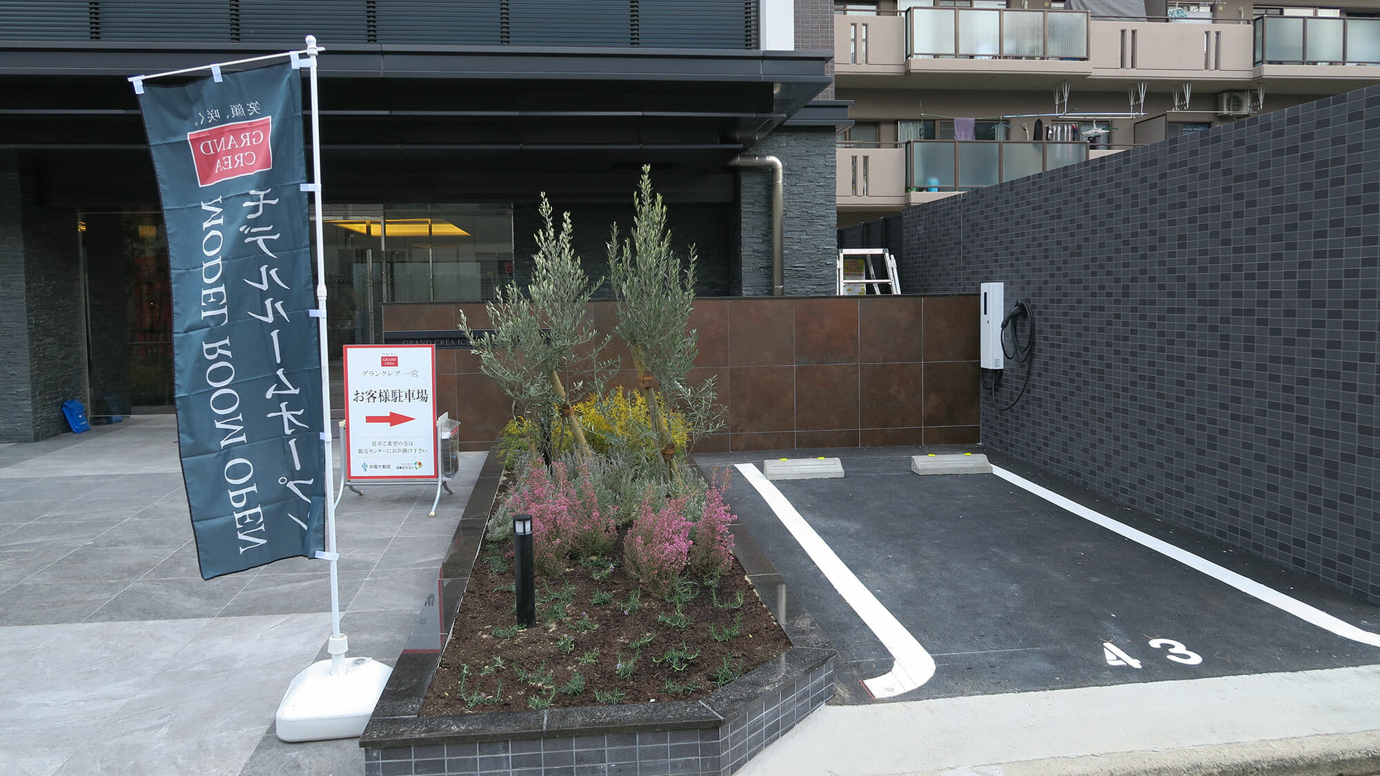

共用部に出力6kWの日東工業『Pit-2G』を設置

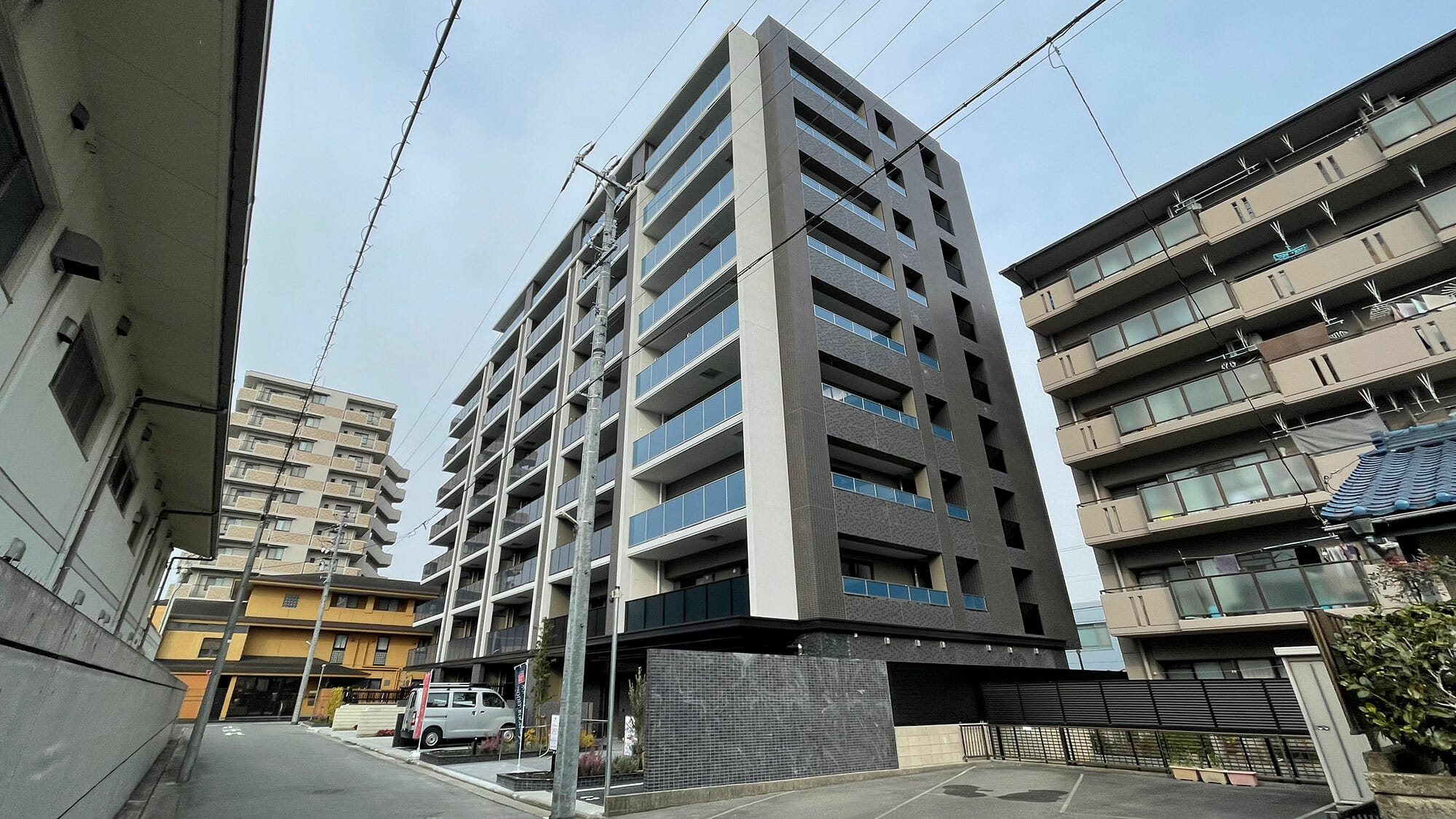

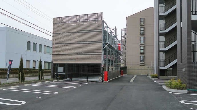

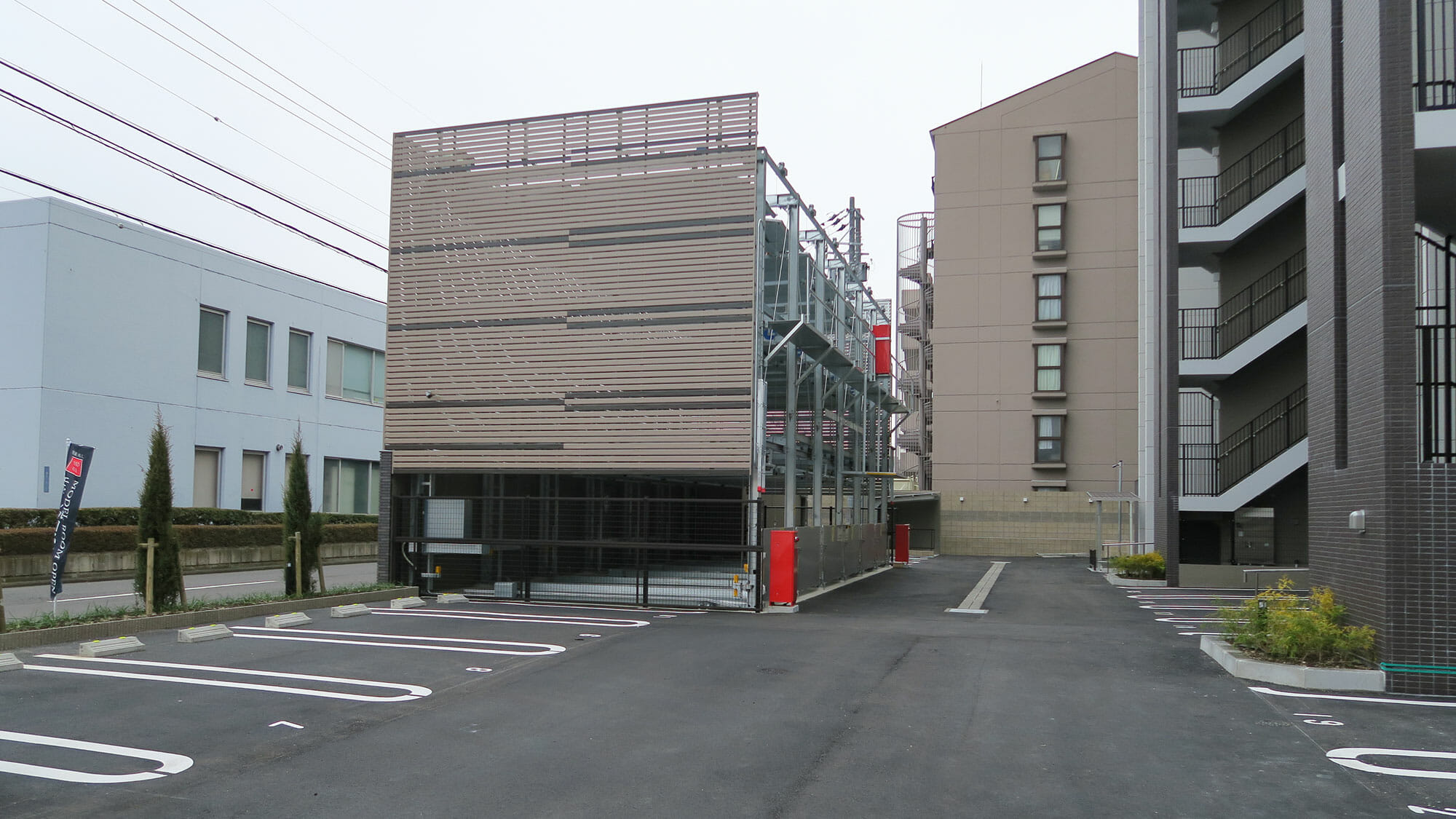

訪ねたのは愛知県一宮市に完成したばかりの『グランクレア一宮』というマンションです。デベロッパーは中電不動産と日本エスコン。地上9階建て、総戸数41戸で、全戸分の駐車場(月額4000円~1万5000円)に加えて、共用の来客用駐車場を備えています。

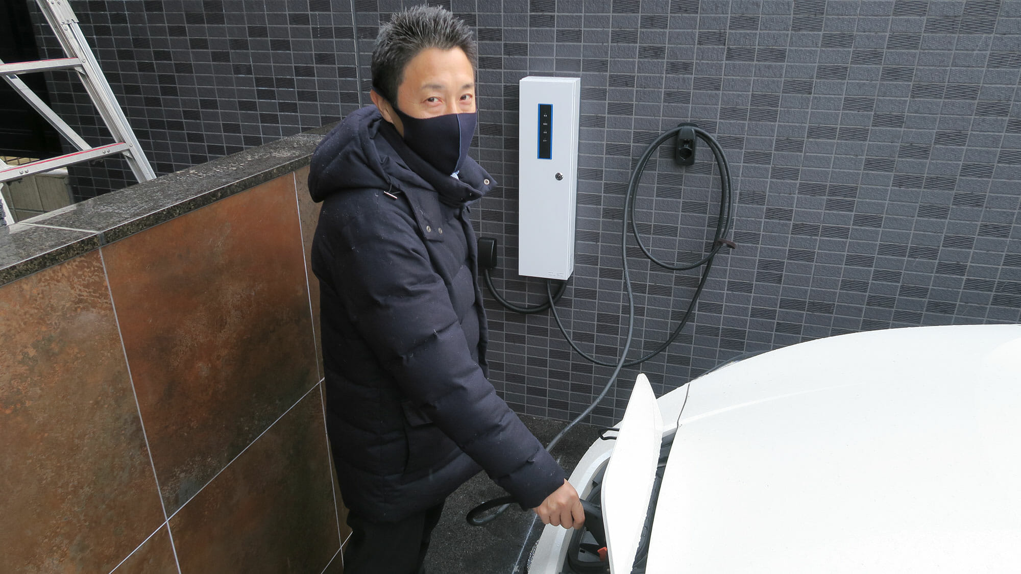

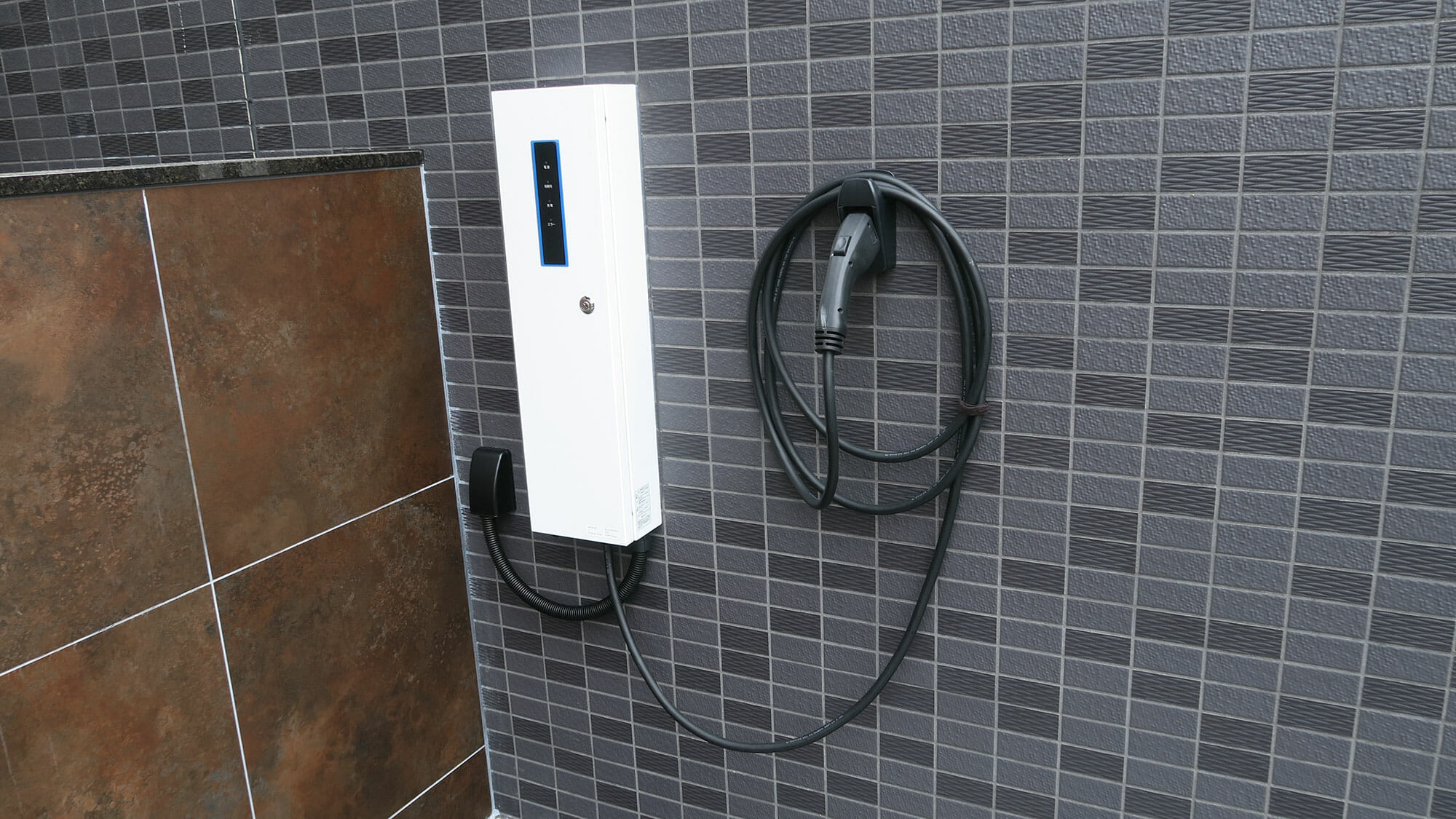

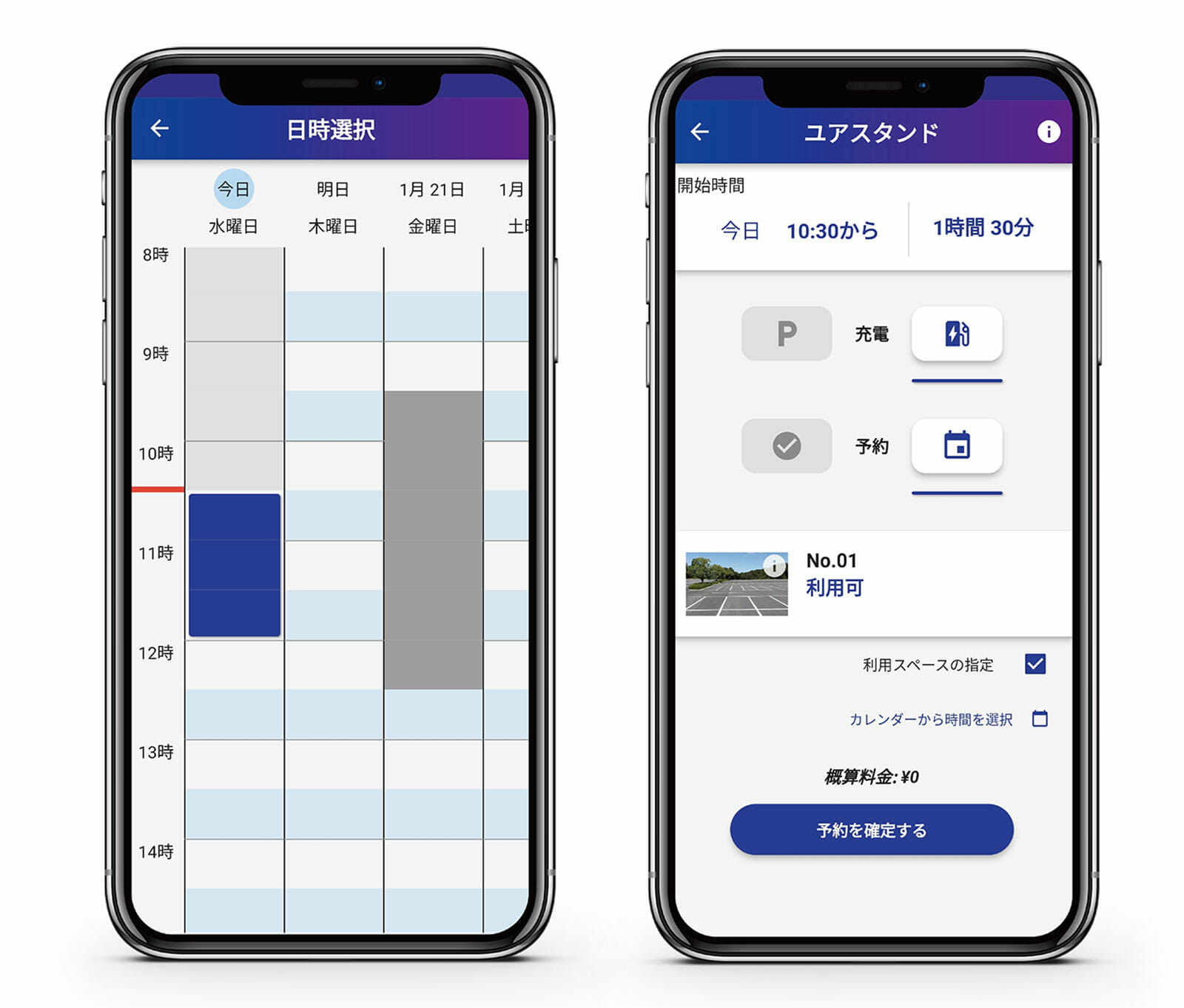

ユアスタンドが設置したのは、来客用駐車場の普通充電器、日東工業の新型普通充電器『Pit-2G(ピット・ツージー)シリーズ』1台です。Pit-2Gには3~6kWの出力と、4G通信機能有無のバリエーションがあり、今回設置された充電器の出力は6kW。一般的なEV用200Vコンセントの倍の速度で充電することができます。また、通信機能を備えたモデルを採用し、スマホアプリ『Yourstand』と連携し、利用希望者が充電器の予約をしたり、管理者が設定した利用料を課金することが可能です。
Pit-2G 発売を伝える記事で「ユアスタンドと連携も」とお伝えしましたが、実際にユアスタンドの予約&課金システムと連携してPit-2Gが設置されるのは、全国でもここが初めてのケースとなりました。
アプリでの予約は30分単位。EVなどで充電する場合の「充電料金」と、充電せずに利用する「駐車料金」は別々に設定することができるので、共用の来客用駐車場の予約システムとして活用することも可能です。
マンションの入居開始は2月からの予定。充電料金などは設置する管理者が設定できる仕組みになっており、3kW出力の場合で1時間100円前後が一般的。今回のケースでは倍の6kW出力なので、1時間180円となります。
設置コストとしては、Pit-2Gの6kW、通信機能付きモデルの標準価格が24万2000円(税込)。あとは、配線や機器設置の工事費用です。集合住宅へのEV用充電設備設置には経産省所管のCEV補助金がありますが、Pit-2Gはまだ補助金対象機種となるための認証を得る手続き中で補助金は使えません。とはいえ、大規模なマンション新築工事の中での設置なので、さほど問題にはなりませんでした。
運用については、ユアスタンドのシステム利用料として月額2500円を管理者(設置主体者)が負担することになります。課金した利用料金は、ユアスタンドが10%の保守管理費用を収受した上で、管理者に支払われます。

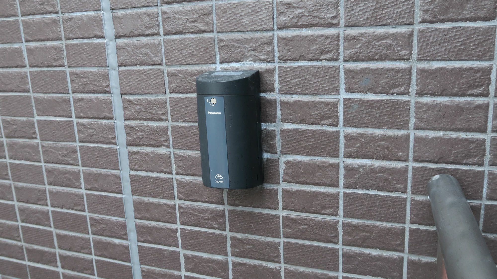

契約駐車場3区画にも200Vコンセントを設置
ユアスタンドが手がけたのは来客用駐車場の1台だけですが、グランクレア一宮では居住者用の契約駐車場3区画にもEV充電用の200Vコンセントを設置しています。駐車場そのものの利用料金は月額4000円~1万5000円で、EV用コンセントの利用料金は月額5000円の定額とのこと。
普通のコンセントなので保守やメンテナンス費用はほとんど掛からないでしょうから、管理者としては月5000円の中から電気代を払うだけ。利用者としては毎月5000円分も充電しないとしても、コンセントを設置するための費用を負担せずに済み、EVやPHEVを拠点となる駐車場で自由に便利に充電できるメリットを得られます。
先日別記事で紹介した東京都目黒区内のマンションでも、駐車場全区画にEV用充電器を設置して月額利用料を5000円に設定していました。この記事でも試算したように、電気代が25円/kWh、電費6kmのEVで月間1000km走行分(約167kWh)を充電するとして、電気代は約4200円程度となります。ちなみに、この目黒のマンションに設置される充電器もPit-2Gということでした。
来客用を除いて41区画の駐車場で3区画ということは約7%。1〜2%程度を推移する現在の日本の電動プラグイン車普及率を考えると納得できる割合です。数年後、プラグイン車がもっと増えてくる将来のために、コンセント増設のための配線などは備えてあるのかを中電不動産に確認したところ「3区画分の配管を設置してある」とのこと。
合計で6台分=約14%なので、日本政府が掲げる「2030年にEV・PHEVを20~30%」という目標や、直近の自動車メーカーの動向をみると、10年後くらいにはちょっと足りなくなってくる懸念はあるものの、共用部来客用駐車場の充電器は入居者も使うことができます。
契約駐車場にコンセントを設置した場合、利用できる区画の契約者がエンジン車ユーザーでは意味がないといった不都合が生じます。普通に考えて、たとえばEVは毎日充電しなくても便利に活用できるので、予約可能な来客用駐車場の普通充電器が使えれば、コンセントがない区画を契約している入居者も自宅マンションで充電できる利便を提供できるのです。現状を鑑みると賢明で堅実な設定といえるでしょう。

EVが充電できる駐車場付きの新築マンション誕生を大事な一歩として祝福しつつ、少し気になることもありました。まず充電料金ですが、最近の新型EVには6kW以上の普通充電に対応した車種が増えているものの、たとえば私の30kWリーフは最大3kWの性能しかありません。ユアスタンドアプリで駐車料金と充電料金を別に設定できるのであれば、もうひとつついでに「6kW充電」と「3kW充電」を別料金で設定(&充電器を制御)してもらえるとうれしいところです。

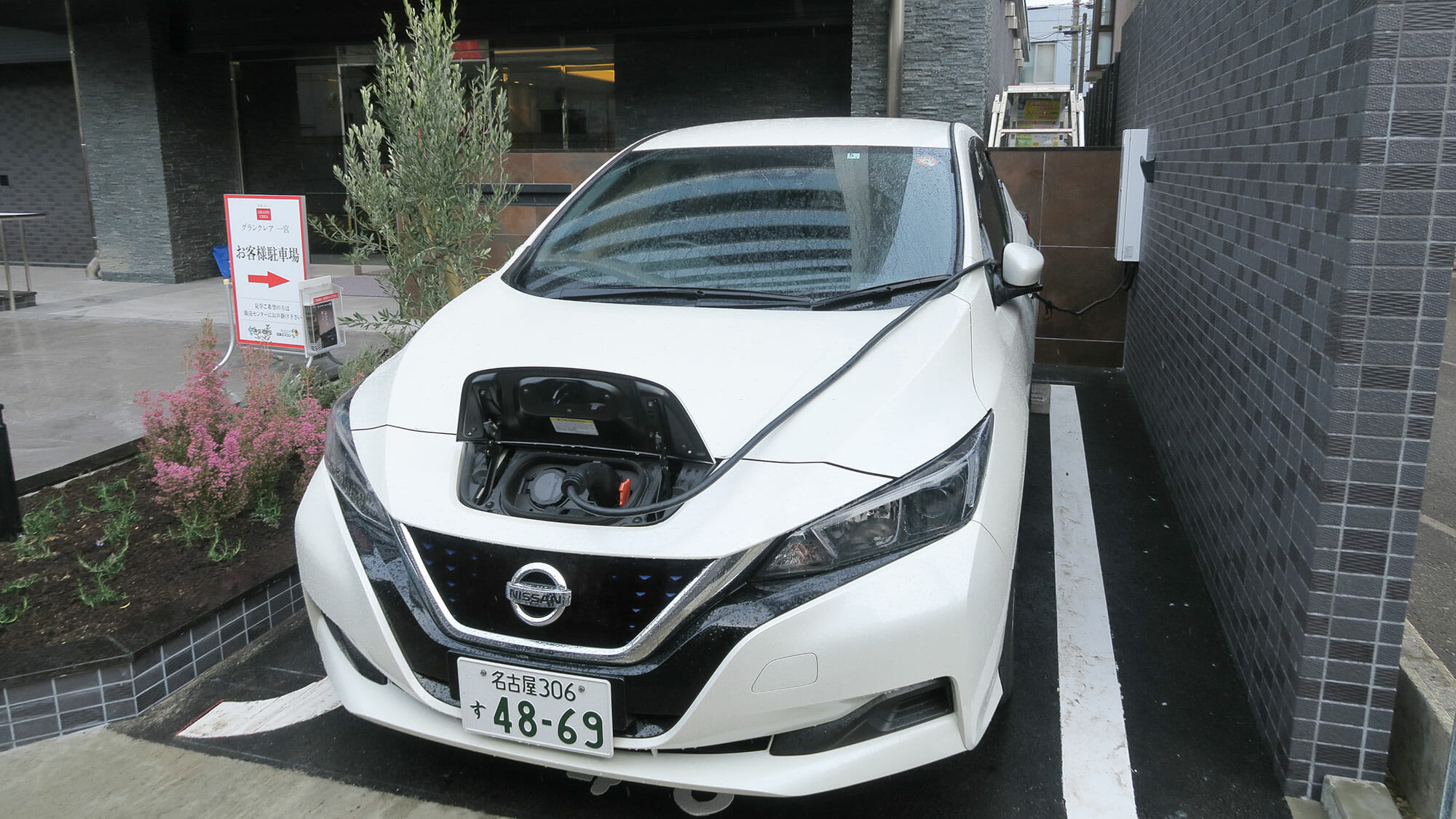

また、来客用駐車場の入口に電柱が立っていることもあり、日東工業のご担当者が現地に乗ってきたリーフ(40kWh)を前から入れるのがなかなか難しそうでした。さらに、充電器に付いているケーブルの長さは標準の5mだったので、フロントに充電口があるリーフをバックで入れると「ギリギリ届いてよかったぁ」という感じでした。
今までの共用駐車場であれば「バックで入れれば問題ない」範疇であっても、EV充電スペースであることも考えると、充電器の配置とケーブルの長さや、車庫入れのしやすさなどを考慮するのがベターです。
