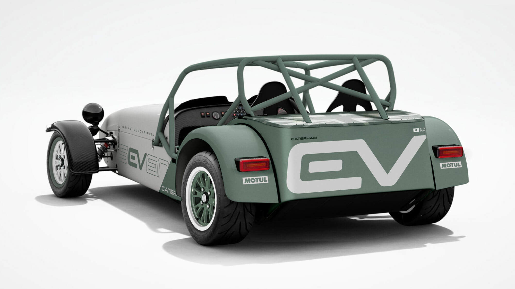

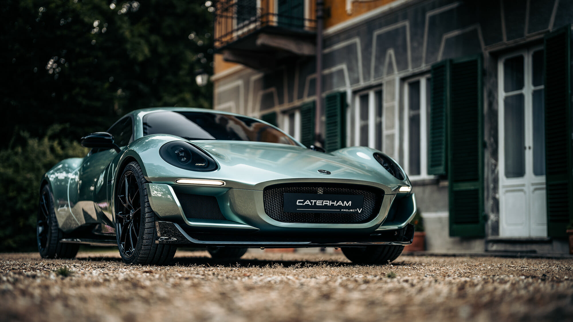

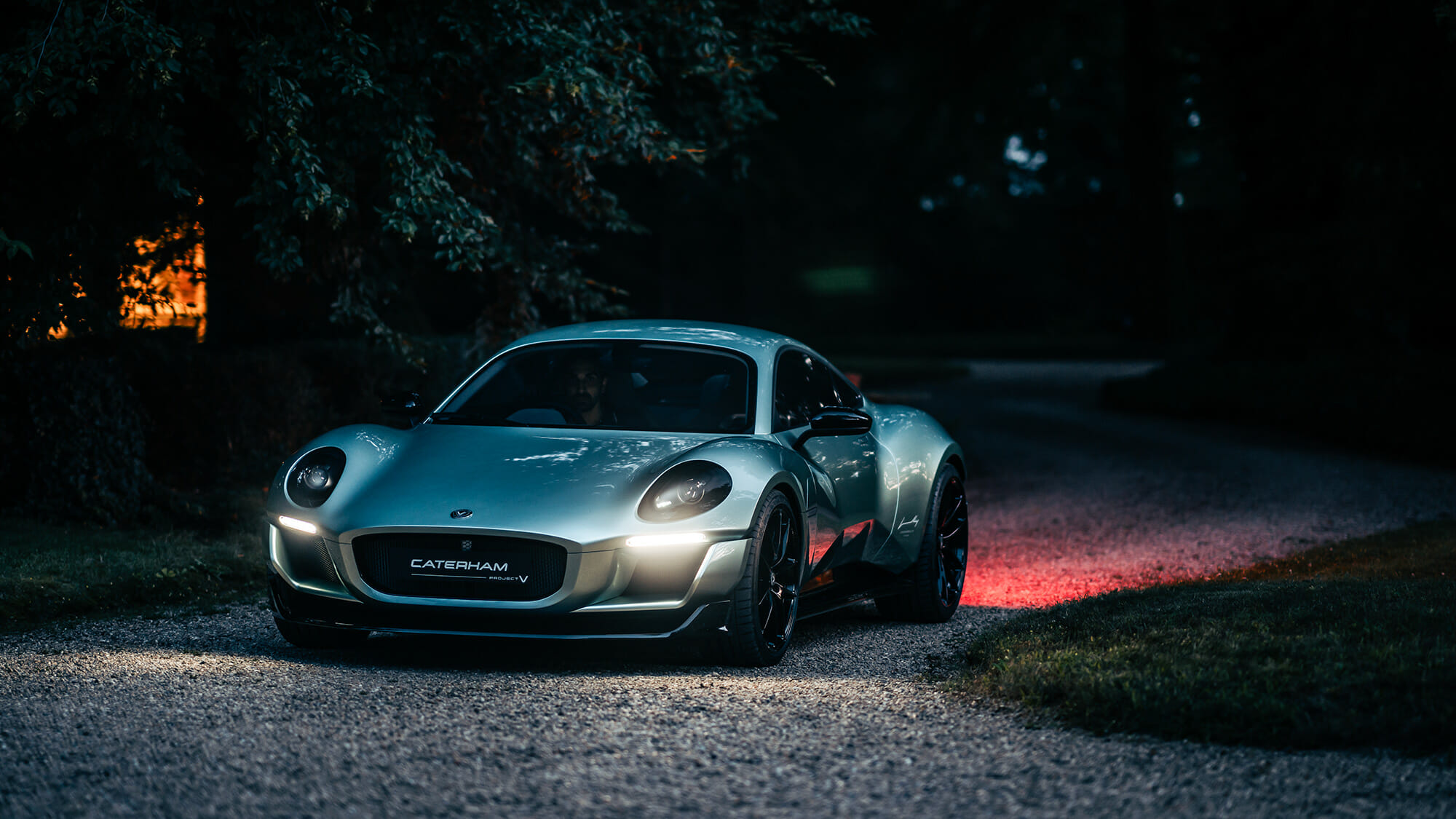

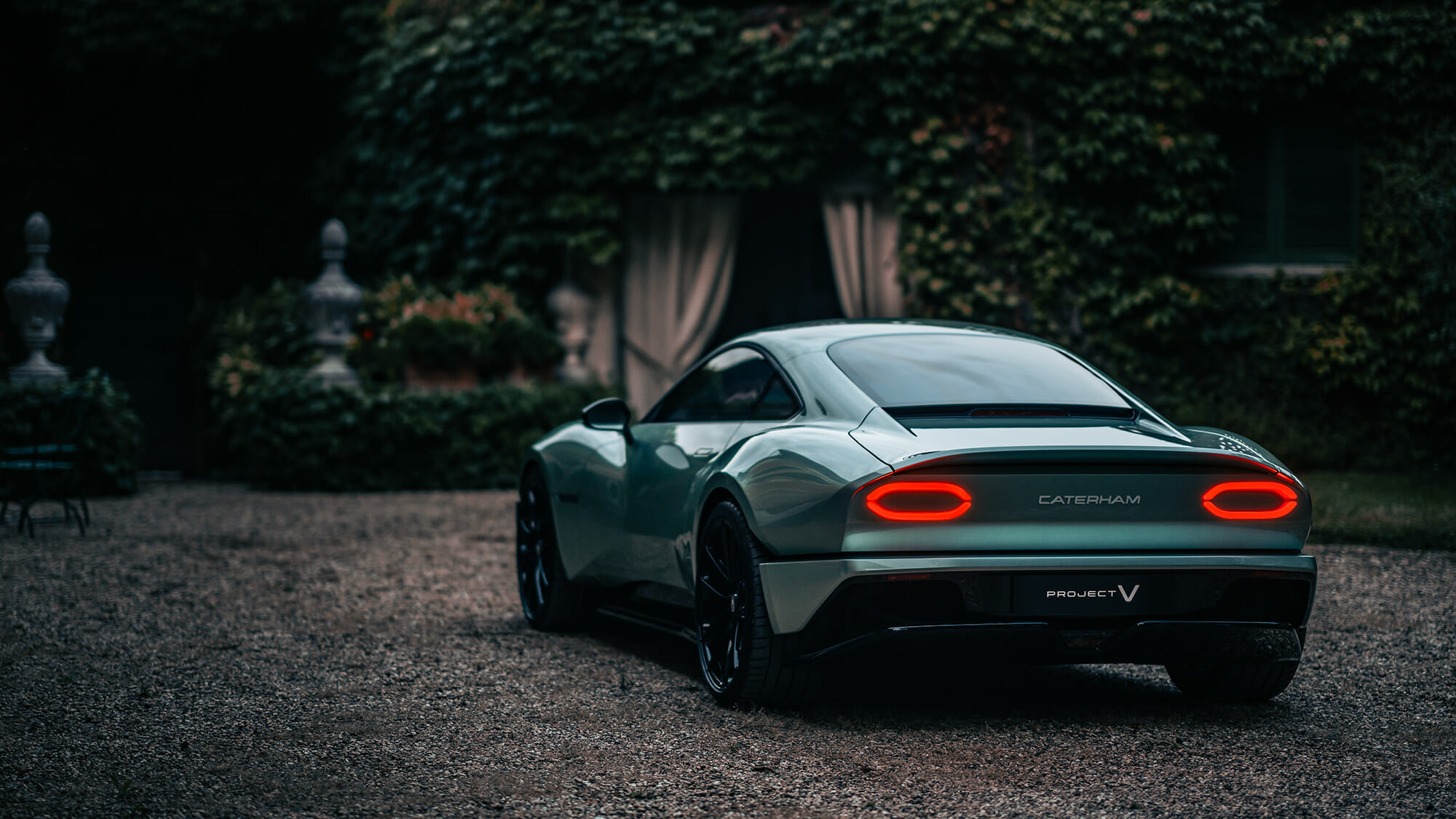

先のEVセブンは、運転の楽しさを追求するケータハムが、EVでどのようなファン・トゥ・ドライブを実現できるか、それを検証するため技術的探究を目的とした。それに対し、今回のEVクーペは、2025~26年に市販することを目指し、その基盤技術を検証するコンセプトカーであるという。市販時の最低価格は、8万ポンド(約1450万円)未満を予定する。
EVクーペの概要は、200kWのモーターを後輪側に搭載する。車載のリチウムイオンバッテリーは、55kWhの容量だ。これらにより、WLTPで400kmの走行距離と、0~100km/hの加速で4.5秒未満の速さを目指す。

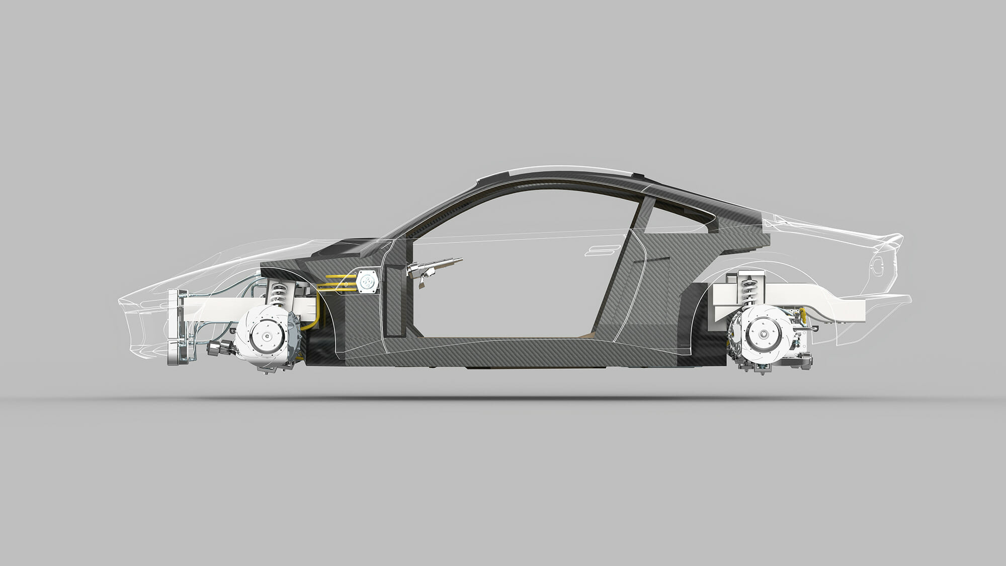

車体のイラストを見ると、骨格となるフレーム部分はカーボンファイバー製のようだ。
過去、EVといえども軽さが重要だとの認識を明らかにしてきた自動車メーカーに、BMWがある。同社初の市販EVであるi3は、やはりカーボンファイバー製のフレームを用いることで1260kgを実現していた。
カーボンファイバーには、リサイクルの課題がなお残るが、バッテリーさえ交換すればモーターの耐久性はほぼ永久的ともいわれるEVにおいて、ことにケータハムのような趣味性の強いメーカーのEVであれば、カーボンファイバー製の車体を何十年も使い続けながら、愛車を車庫に置いておくといった保有のされ方も想像できる。EVクーペが、カーボンファイバー製の車体を使って軽量化にこだわる意図は理解しやすい。
