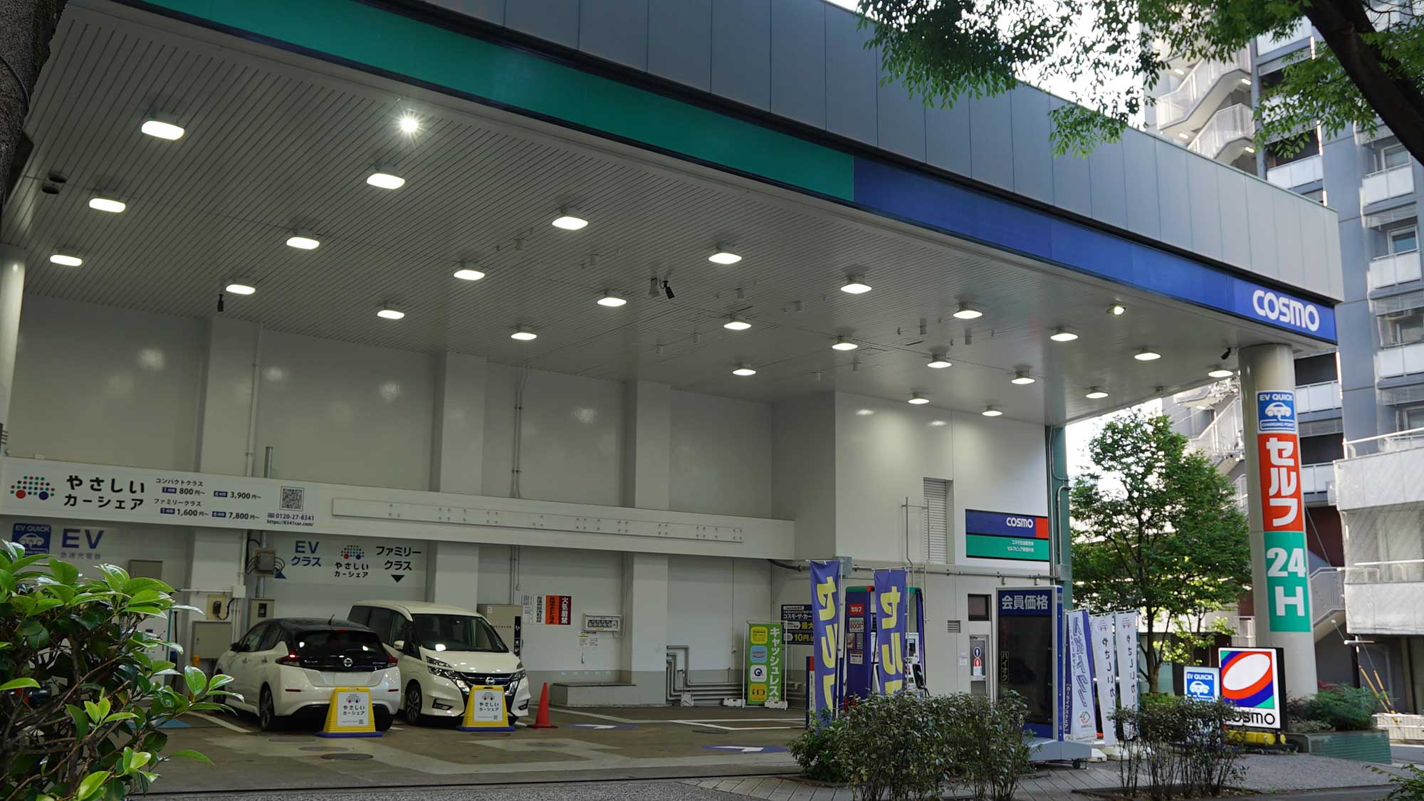

COSMOサービスステーションで電気自動車用急速充電器とEVカーシェアを体感
コスモエネルギーグループが脱炭素化社会へのEVを軸とした新たなモビリティサービスの創出の実現に向け、系列のSSに電気自動車用急速充電器を設置。EVのカーシェアリングサービスをスタート。東京都新宿区の『セルフピュア新宿中央』で、実際にEVカーシェアと急速充電を試してきました。

コスモ石油マーケティングがe-Mobility Power(以下、eMP)との連携で系列SSへの急速充電器設置を進めることは、2020年6月に発表されており、EVsmartブログでも記事として紹介しました。今回の発表は、そのプランが進んで設置がスタートし、EVカーシェアというトピックも加わって広げていくぞ、ということです。
コスモ石油マーケティングのEV充電サービスについては、公式サイトでも解説されています。今回発表された『e-Mobility Power充電サービス』の急速充電器が設置されたのは首都圏の4SS。ほかに同社が従来から独自で展開していた『COSMO EV CHARGE』の急速充電器を設置したSSが4カ所あります。eMP提携の充電カードでCOSMO EV CHARGEの急速充電器を利用することはできません。
これから、どのようにサービスが拡大していくのか。4月のニュースリリースからだけでは読み解けないポイントを、コスモEGに質問してみました。
●急速充電器はeMPが設置するんですね?
その通りです。eMP社が急速充電器の設置を行い、コスモエネルギーグループがSSを充電インフラ拠点として活用し、 EVのお客様へのカーケアサービス提供や、コスモエネルギーホールディングス株式会社の100%子会社であるコスモエコパワーによる実質再エネ100%電力の供給を行います。実質再エネ100%電力の供給は、2021年5月14日現在『セルフピュア新宿中央』が対象です。
●eMP充電サービス取扱SSの今後の拡大予定は?
eMP社との共同事業によりeMP充電サービスを提供する急速充電器を設置しているSS SSは、現時点ではセルフピュア新宿中央の他、セルフピュア谷津(千葉県習志野市)、セルフNEW江東SS(東京都江東区)、セルフステーション寒川倉見(神奈川県高座郡寒川町)で、計4SSが運転を開始しております。今後も拡大していく計画です。今年度末時点では、計30SS以上への設置完了を予定しております。
●設置基数や出力などのビジョンは?
設置する充電器の機種・スペックは、eMP社が選定します。現状当社系列SSに設置しているものは、2口タイプの120kW(谷津)と1口タイプの50kW(新宿中央等)があり、なるべく2口タイプを設置する方向で進めています。ただし、2口タイプは2台同時充電が前提のため、2台分の駐車スペース確保が必要であり、それが難しい場合は1口タイプ(50kW)にしています。

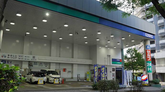

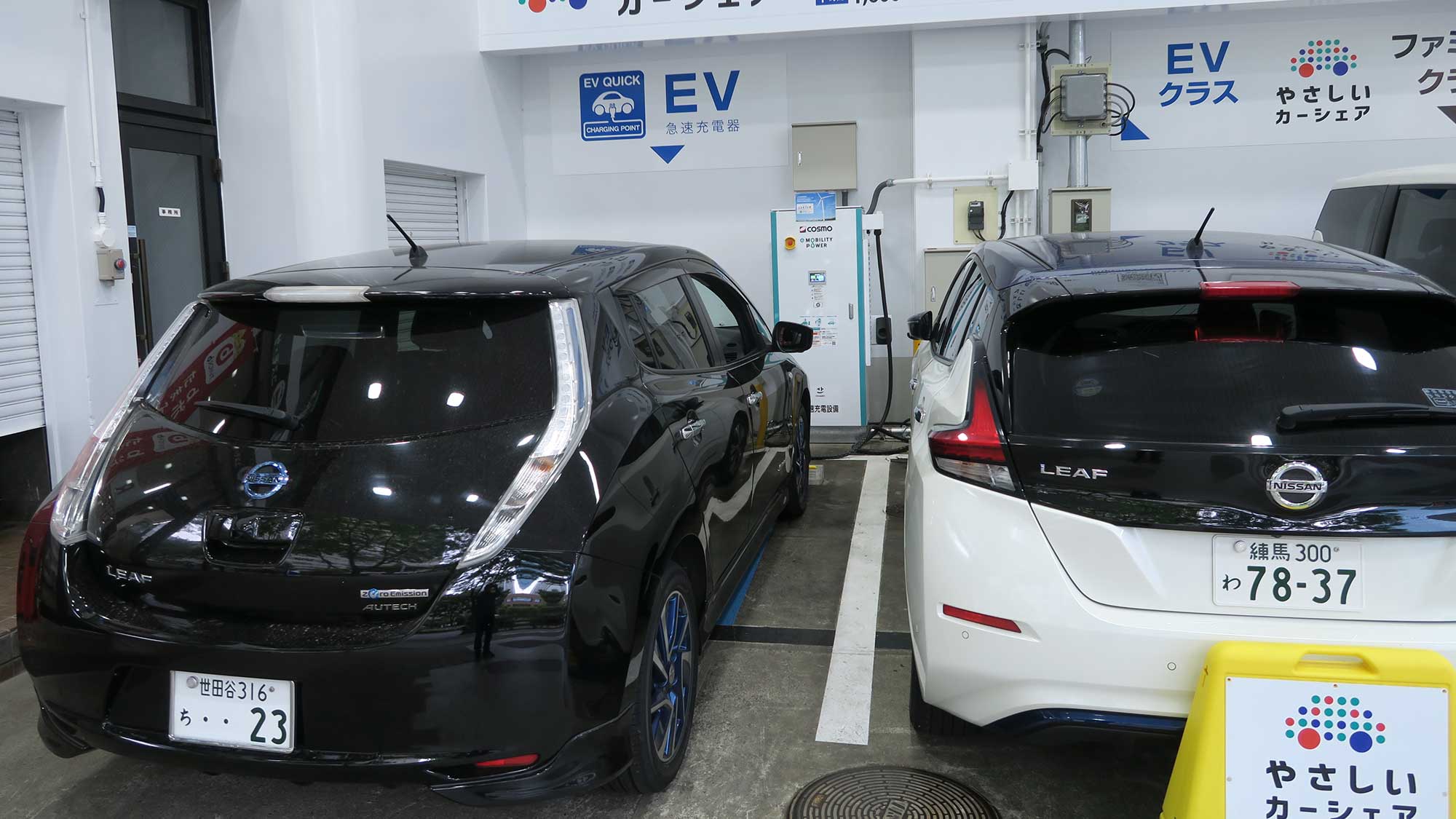

せっかくなので、セルフピュア新宿中央でEVカーシェアと急速充電を試してみました。

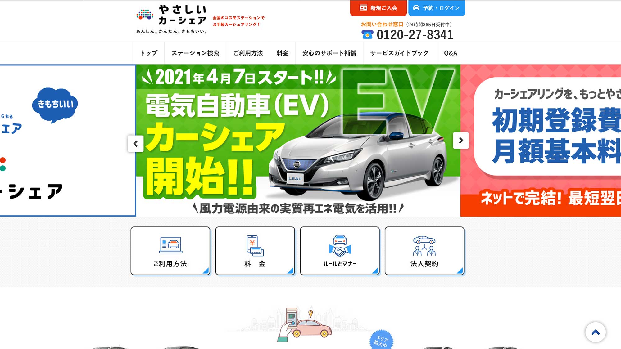

EVカーシェアは、コスモ石油マーケティングが従来から展開しているSSを拠点とした『やさしいカーシェア』というサービスの1車種として実施されています。もちろん事前の会員登録が必要ですが、入会金や月会費は無料。電気自動車(EVクラス)は1時間800円、6時間パックで4500円と比較的リーズナブルに利用できます。12時間パック以上は16円/kmの距離料金がありますが、詳しくは公式サイトを要チェック。

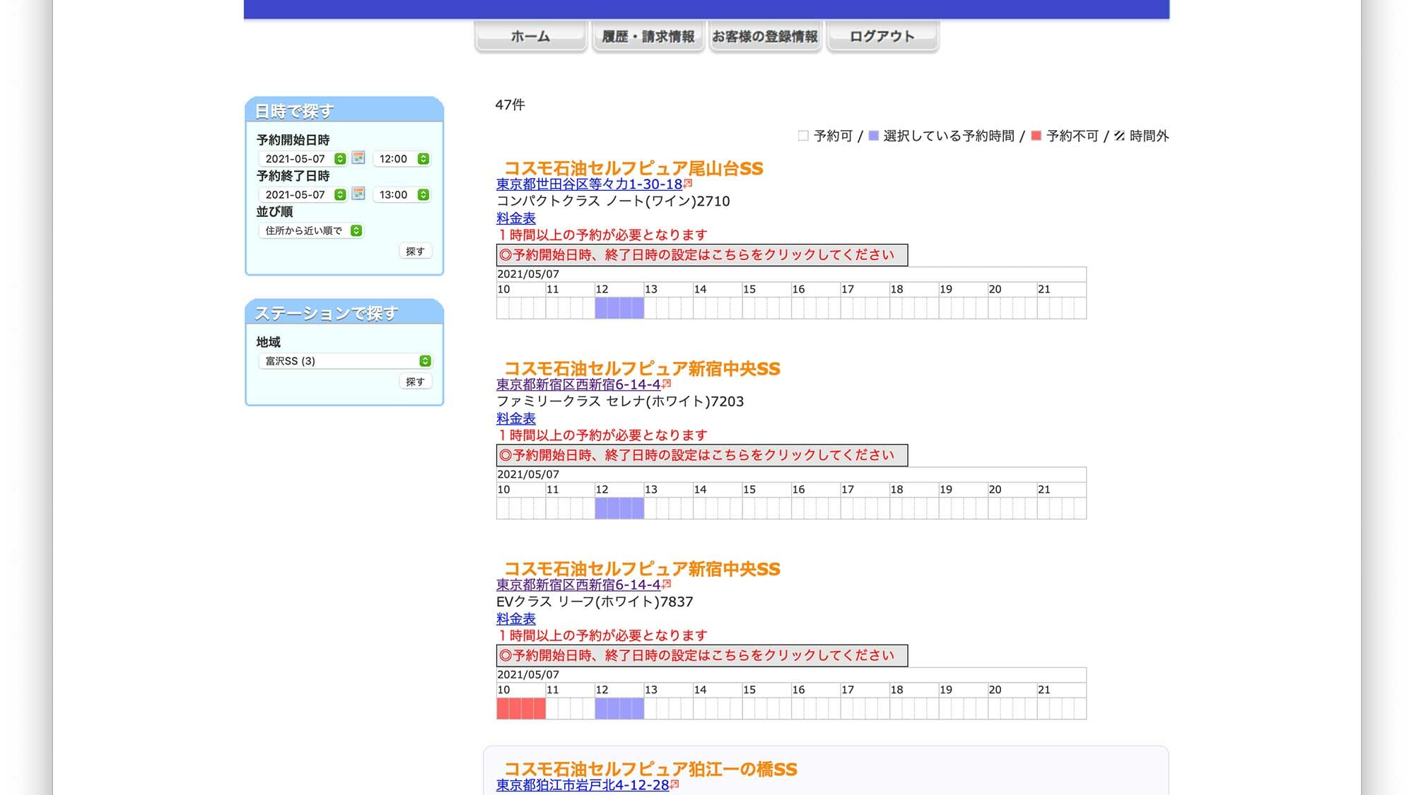

登録は簡単。公式サイトから免許証の画像などを送って申し込み、2時間ほどで「会員登録完了」のメールが届きました。
さっそく予約。ログインして予約開始、終了日時を入れて、セルフピュア新宿中央SSを選び、と、この予約画面が少々使いづらいのは、今後の改善に期待したいと感じました。

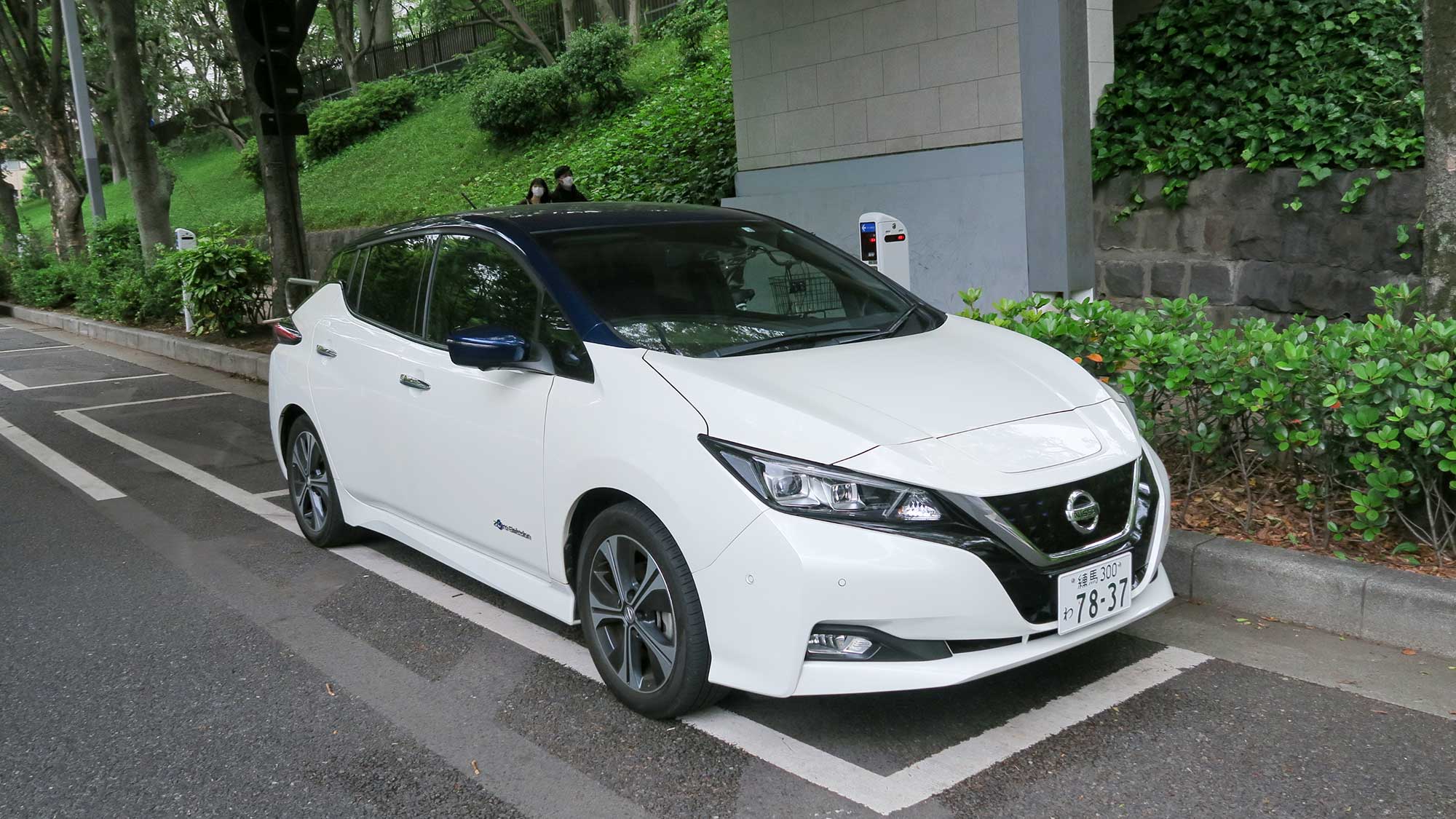

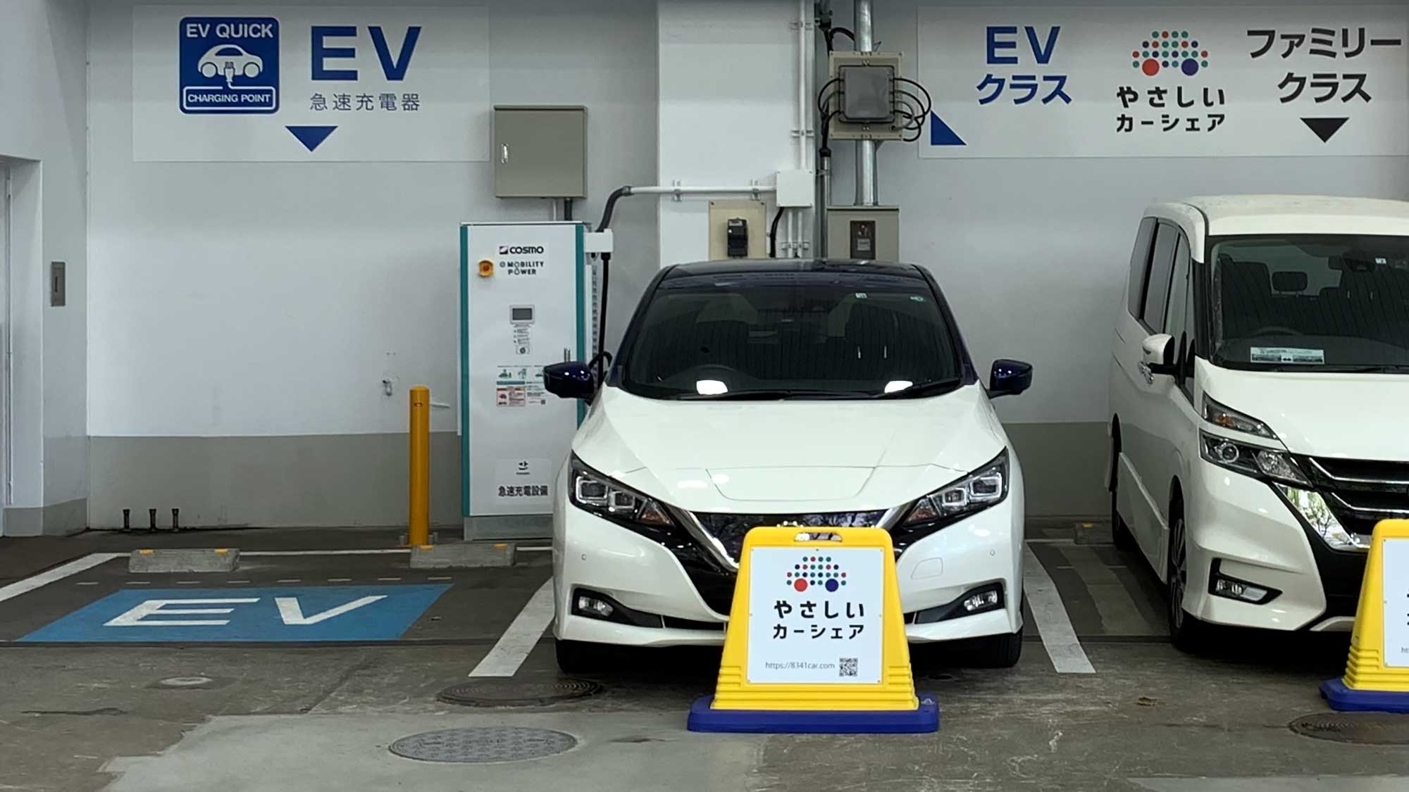

利用当日はとなりのビルの地下駐車場に自分のリーフを停めて、なにはともあれ1時間の利用体験。ドアロックの解除はリアウインドのリーダーに免許証をかざすだけ。40kWhリーフの充電量は96%でした。
予約したのは1時間だけだったので、中野坂上あたりまでぐるりと走り、新宿中央公園で借りた証拠写真的に軽く撮影して返却。なんとも、お手軽でスムーズです。

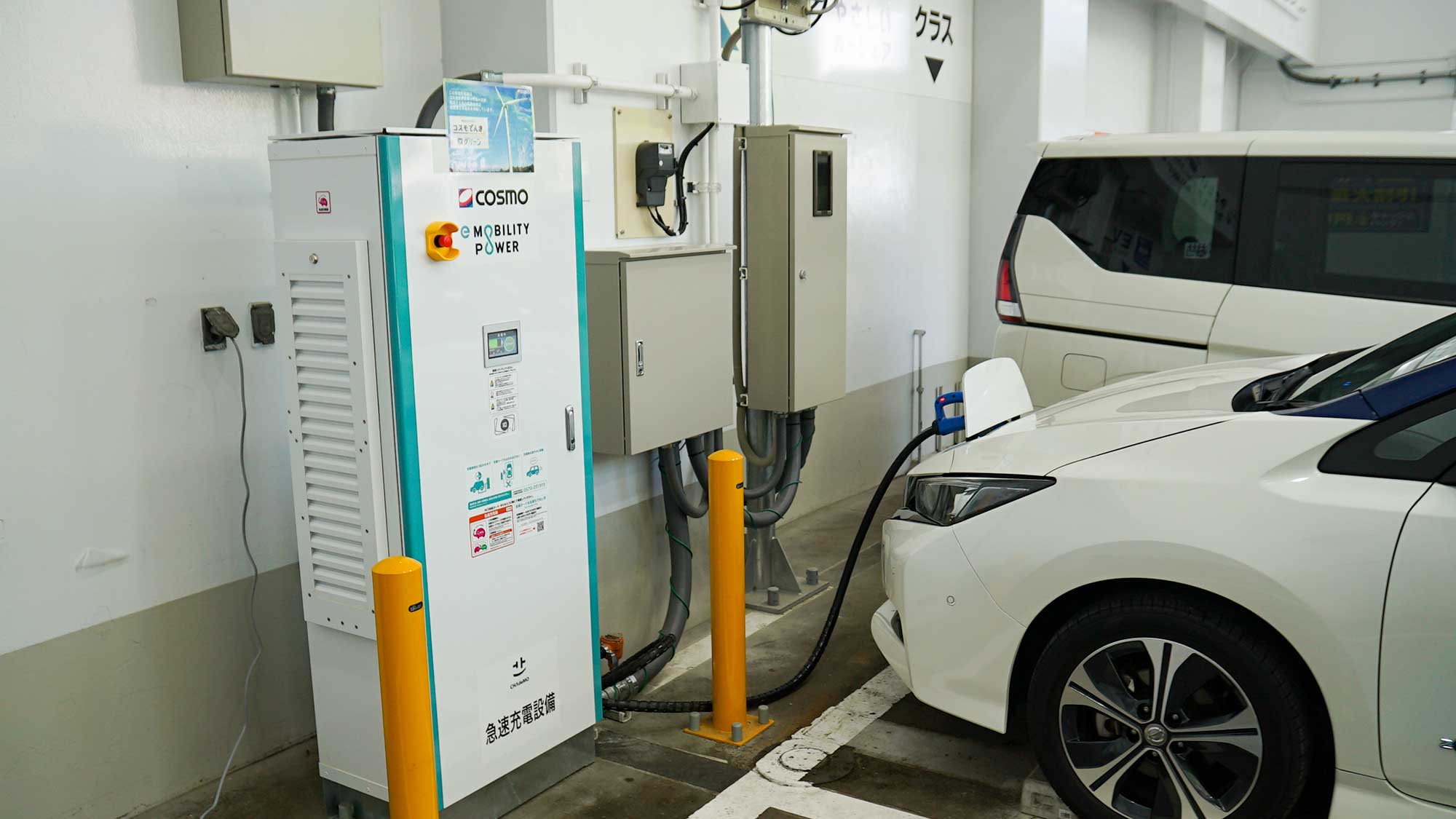

急速充電器はチャデモ50kW級

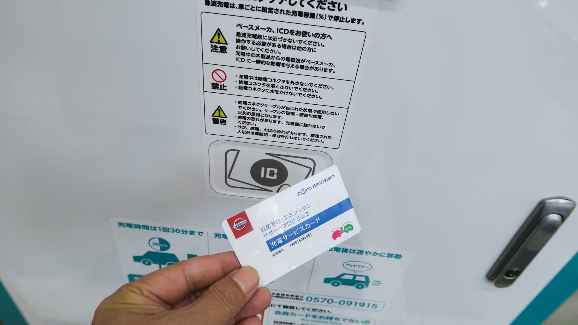

シェアカーで帰着後、となりのビル駐車場から自分のリーフを移動してきて急速充電器も試してみました。うっかりメーカー名やスペックのシールなどを確認し忘れましたが、今まで使ったことがない50kW出力器です。eMPではABB製の120kW級出力器から最大90kWのケーブル2本出しで高出力急速充電インフラ整備を進めていくことを発表しているので、この50kW器は東光高岳製とのこと。今まで見たことがない液晶表示だったので、eMPがこれから展開していく新機種だと思います。
液晶表示もわかりやすいのですが、カード認証の場所が本体正面の説明書きの下。地味目にモノクロの「IC」マークになっているので最初は気付かず、液晶部分にカードを当てて「あれ? 認証されないぞ」と数秒間戸惑いました。

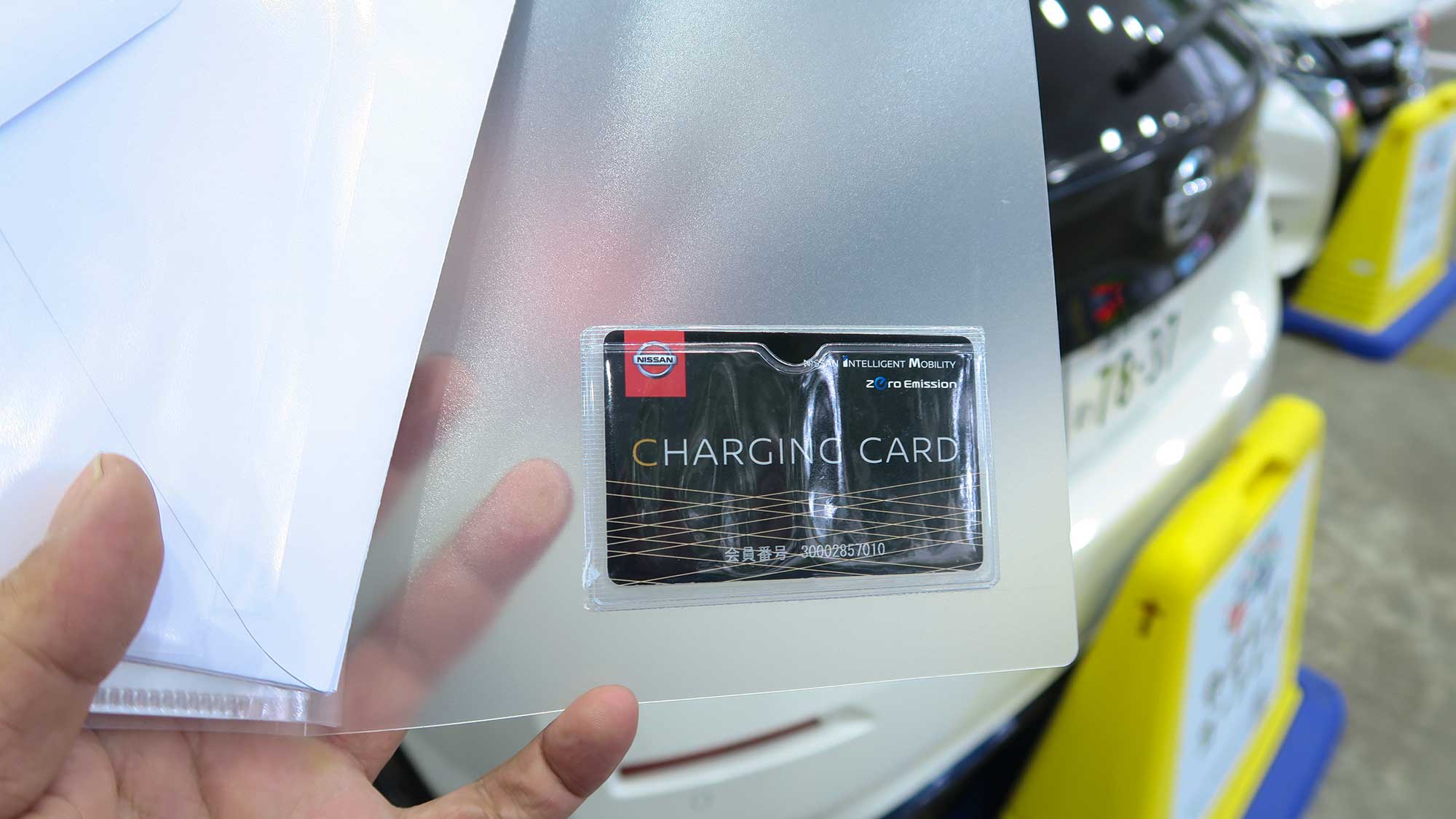

ちなみに、カーシェアで借りたリーフは今回まだ90%以上電池が残っていたので充電しませんでしたが、自分のリーフを充電しつつシェアカー車載のマニュアルを読むと、利用終了後は目の前の急速充電器で充電してね、となっていました。マニュアルのファイルには日産『ZESP3』カードも備えられています。

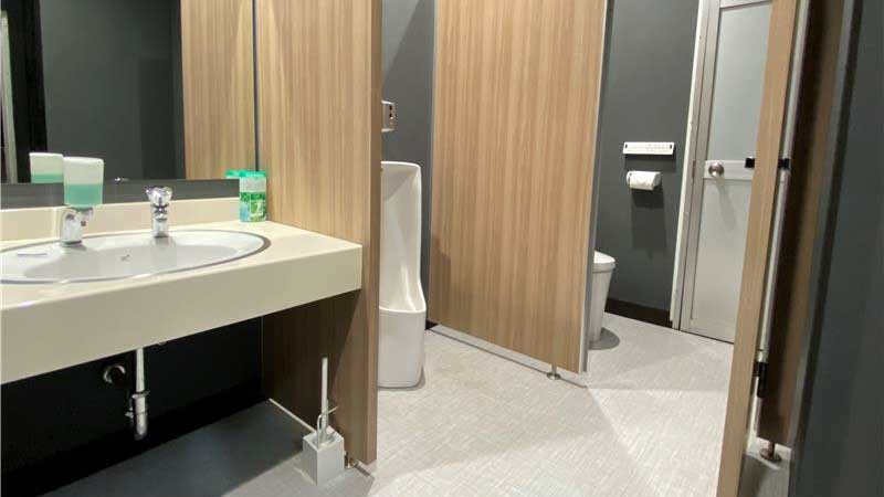

ともあれ、トイレや休憩スペースもあるSSの充電インフラはやっぱり便利です。充電器もEVカーシェアも、コスモ石油のチャレンジがさらに進展することに期待しています。
(取材・文/寄本 好則)
SSにはトイレがあるのが何気に高得点です。
ご紹介頂いた記事の写真のトイレは綺麗ですね。
