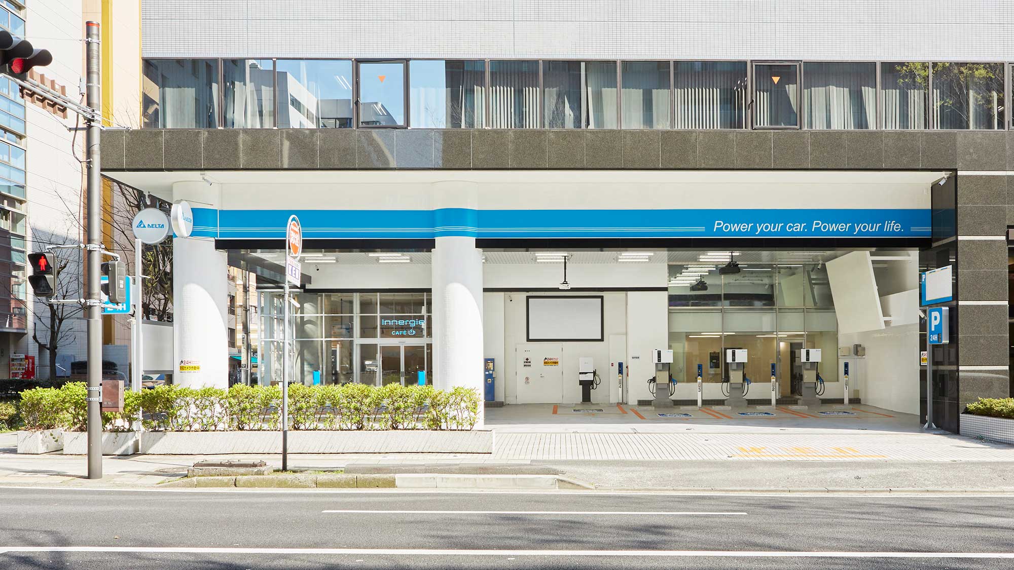

「Delta EV Charging Station (Yokohama)」がオープンしたのは横浜市外の中心部(神奈川県横浜市中区山下町193-1)、中華街や横浜スタジアムにも近い便利な場所です。
出光興産のサービスステーション跡地を活用し、充電器などのメーカーであるデルタ電子が電気自動車充電ソリューションを設置して運営するコラボプロジェクトとして、電気自動車の充電における持続可能なビジネスモデルを創出するための実証実験として開設されました。
大桟橋通りに面したビル1階、旧SS(サービスステーション)のスペースに、時間貸し駐車場として6区画の駐車スペースがあり、そのうち3区画に出力25kWのDC充電器を設置。1区画に充電と放電が可能なV2B機器が設置されています。充電器が設置された区画には「EV優先」と表示されているものの、とくに電気自動車や充電可能なプラグインハイブリッド車専用ではなく、エンジン車が駐車場として利用することも可能になっているそうです。

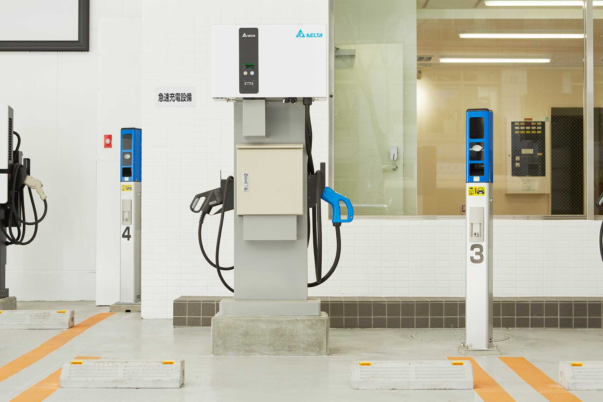

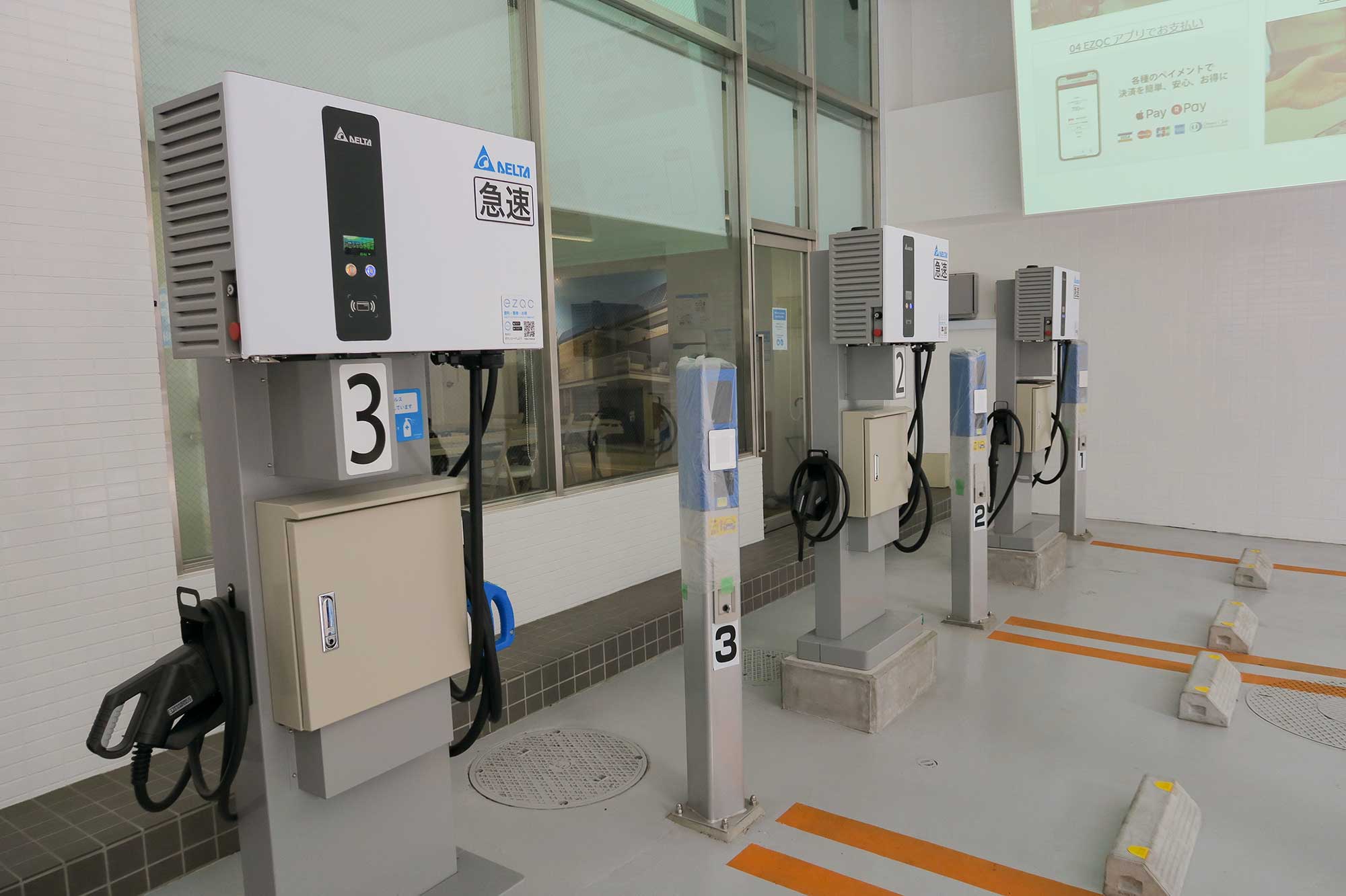

前述のように、敷地内には6台分の駐車区画があり、うち4台分に電気自動車用の充電器が備わっています。4台の充電器のうちの3台は、25kWタイプのDC充電器。8月6日の記事で紹介したように、チャデモ対応で100kWタイプまでの急速充電器ラインナップを揃えているデルタ電子ですが、今回は充電待ち時間をどう楽しむかを実証したいということで、あえてこの壁掛けタイプの25kWモデルを選択したそうです。
また、チャデモとCCS(コンボ)の2種類の充電プラグを用意したモデル(3台の充電器のうち、CCS1用とCCS2用に分かれています)です。説明員によると「横浜という土地柄もあって、少なからずニーズがある」ということでした。実際には日本国内に存在するコンボ仕様の電気自動車はとてもレアだと思いますが、この施設にはデルタ電子の充電ソリューションショールーム的な役割があり、世界のモビリティ電動化を支える企業であることの象徴として設置されているのだと推察します。ただし、アプリからはコンボでの充電操作はできないので、コンボの充電プラグを利用したい場合には、事前にデルタ電子(TEL: 045-319-6807)まで連絡が必要とのことです。

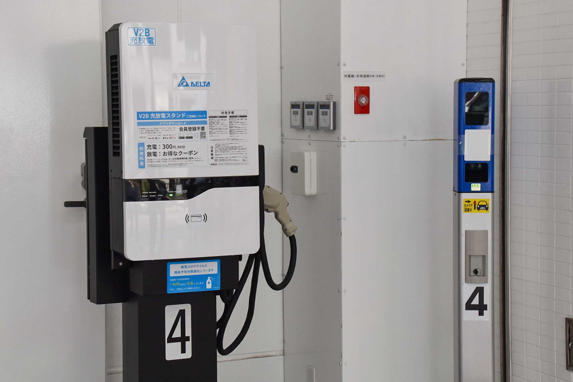

さらにもう一台分の区画には、双方向EV充放電器「V2B充放電システム」が設置されています。充放電の出力は6kW。非常時にはここにEVをつないで車両のバッテリーからこのステーションへの給電を可能にしているほか、放電をする場合は駐車場30分無料チケット(機器使用料ももちろん無料)や、併設の「Innergie CAFE(イナジーカフェ)」で使えるドリンク無料クーポンがもらえます。
DC 25kW充電器の使用料金は30分700円、そしてDC 6kW充電器で充電する場合の使用料金は60分300円となります。

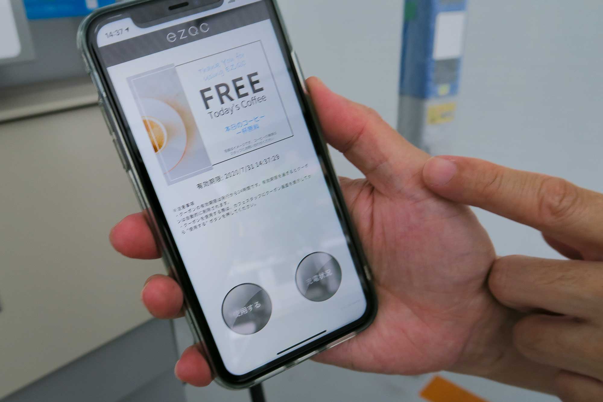

充電時の認証や課金は、NCS(日本充電サービス)には加盟しておらず、ともにデルタ電子のEV充電課金&クーポンアプリ「EZQC」で行います。この「EZQC」は、個人情報や車両番号等の事前の会員登録が不要。充電サービスを利用することで併設カフェで使えるドリンククーポンが発行(アプリ内で表示されます)されるので、待ち時間を快適なカフェで過ごすことが可能です。

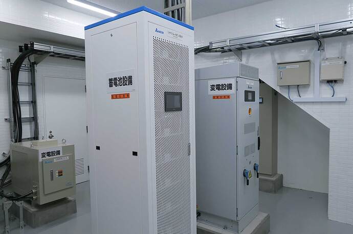

施設内のLED照明や監視カメラ等にもデルタ電子の製品が使用されており、デルタ電子の次世代型ホームマネジメント「CONSCIOUS」が各所に設置されており、ステーション全体のエネルギーや各部屋の空気品質の可視化・それらのデータを基に制御を行っています。また、ステーションの中にはデルタ電子が開発製造を行っているリチウムイオンバッテリーがバックアップ電源とピークカット用の電源として設置。現在は49.7kWh容量のものを備えていますが、システム的には4倍まで増やすことが可能ということです。前述のようにV2B充放電器を備えていますから、停電発生時などの非常時には避難場所として活用できます。
実は、EVsmartブログでは8月7日の発表会に先駆けて、このEV Charging Stationを取材雄させていただきました。その際には、デルタ電子紹介スペースの2階に設置された、電気自動車への充放電はもとより、施設全体のエネルギー状況をモニターして管理するコントロールルームも案内いただき、ご担当者からは「電源機器の世界トップカンパニーとして、EV時代を支えるソリューションを開発、提供したい」という熱い思いを伺いました。
