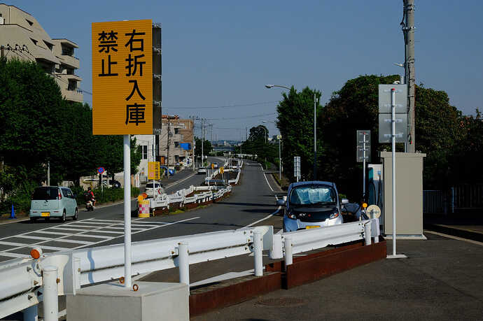

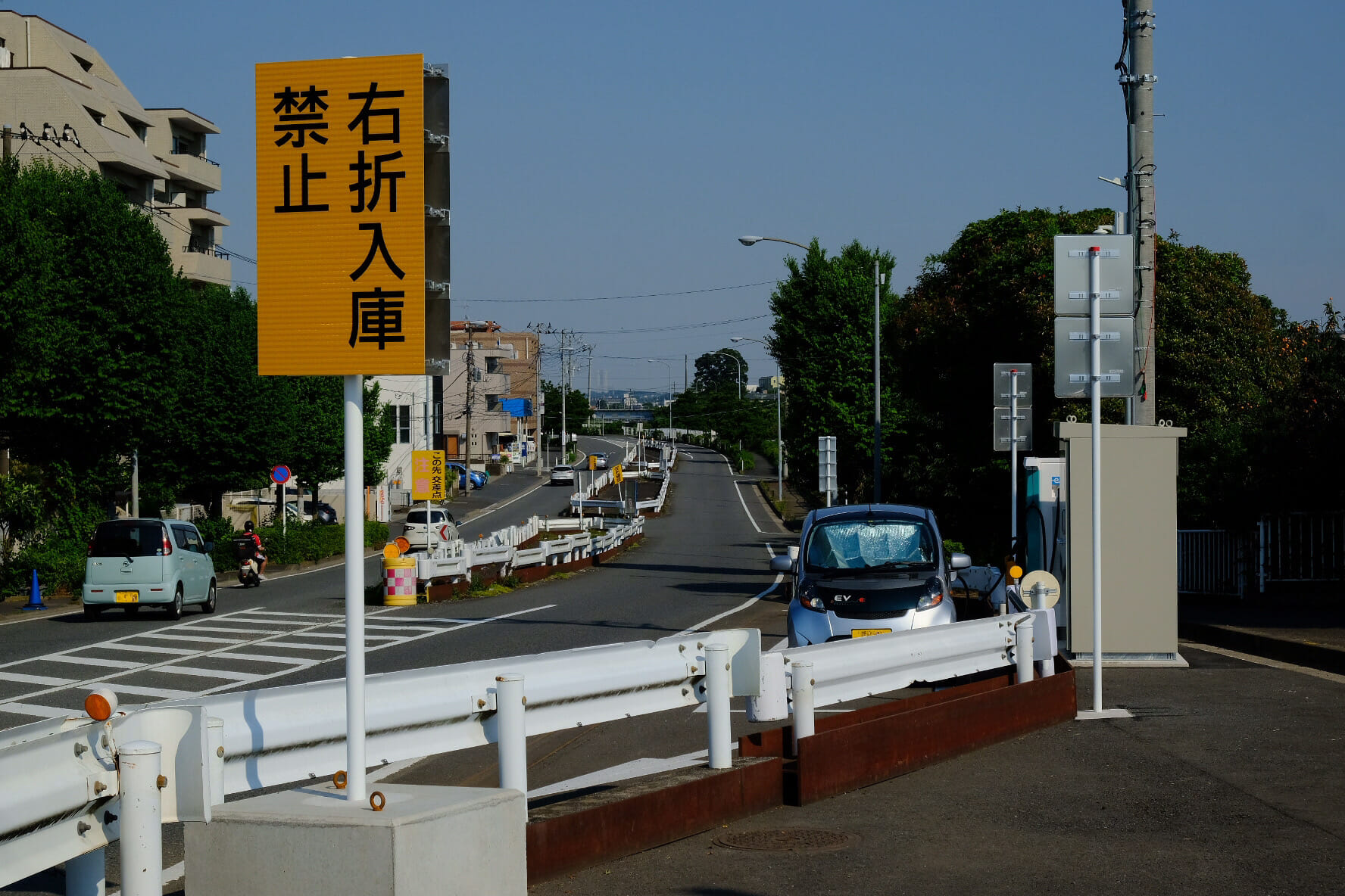

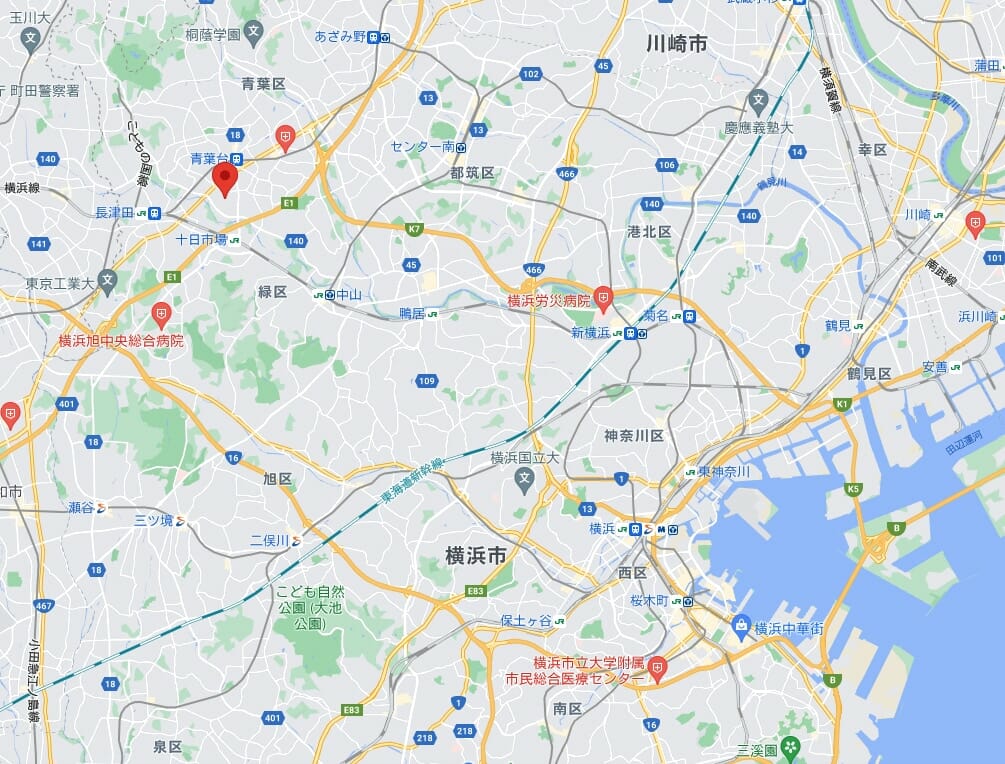

2021年6月8日、QCが設置されたのは、神奈川県横浜市の内陸部にあたる「青葉区」で、設置された道路は「県道」です。横浜というと港のイメージが強いですが、ここは田園風景の広がるのんびりとした郊外です。
QCは「しらとり台」という地区南西部の県道上に設置されました。この道路は、台地を「恩田川」が削った河岸段丘沿いにあります。

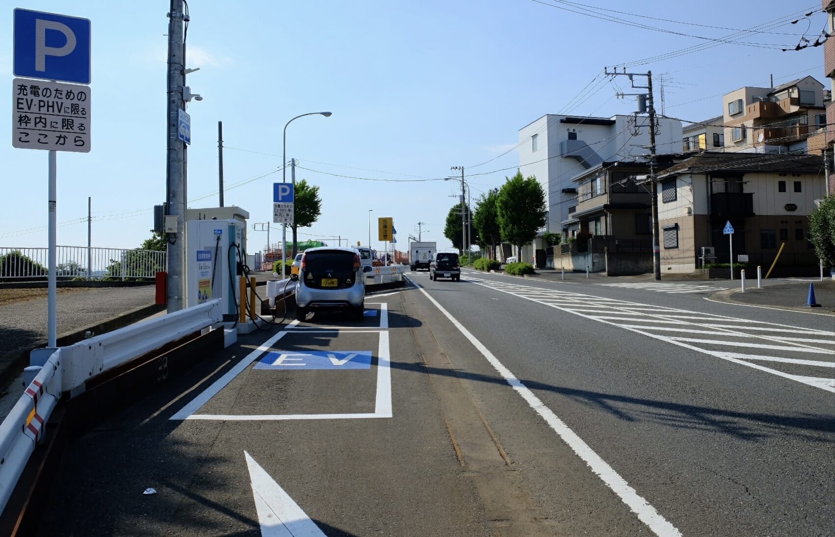

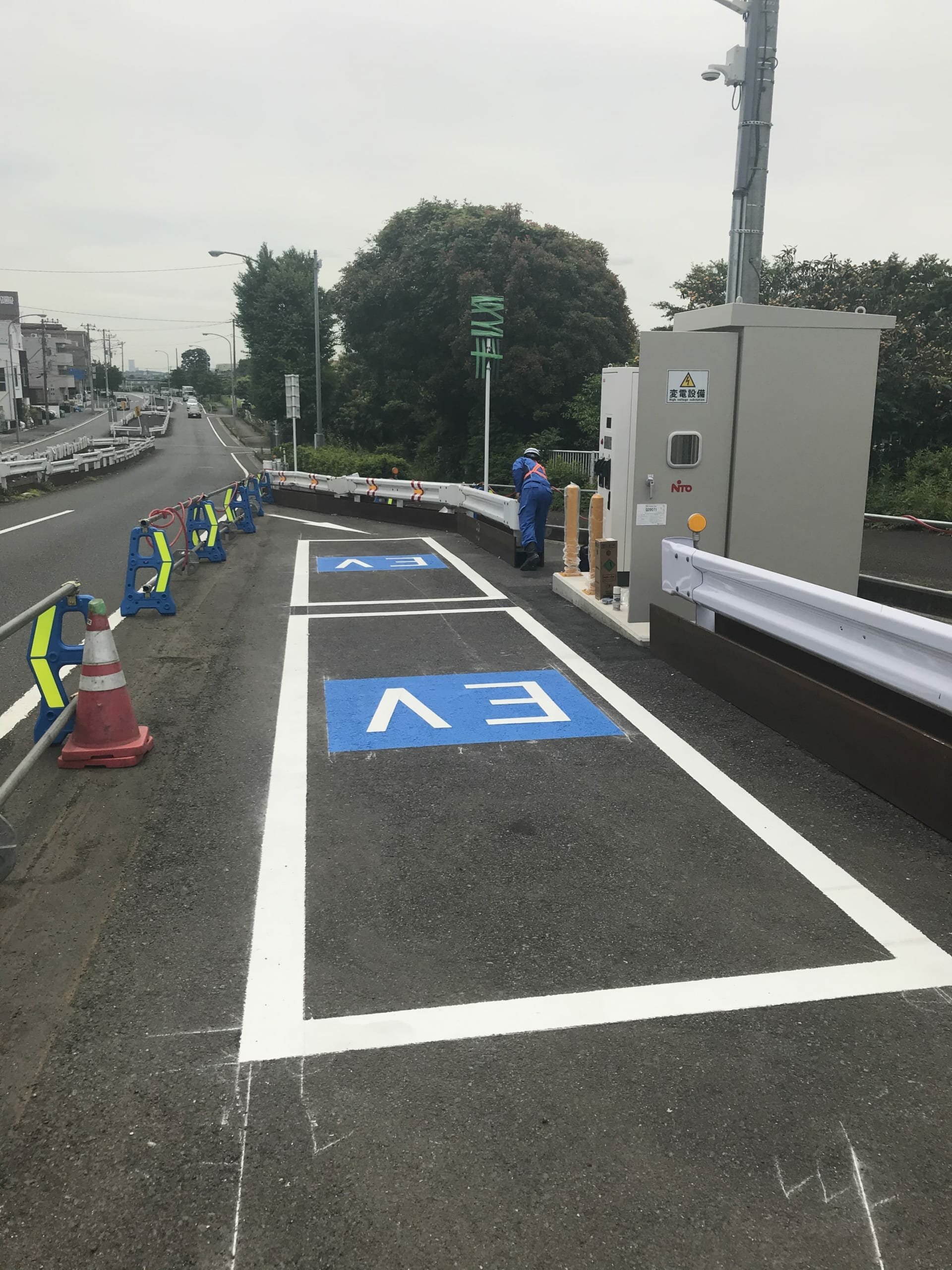

行ってみると、片側1車線の道路のわき、北西に向かう側の車線の、道路が少し広くなっている場所に設置されていました。EVが駐車して充電できる枠が2つ、路上に描かれています。
車線と充電スペースを区切るものはありません。6月8日の開業式では、人が集まるため安全を配慮してか、車線との間には仕切りが設置されていました。

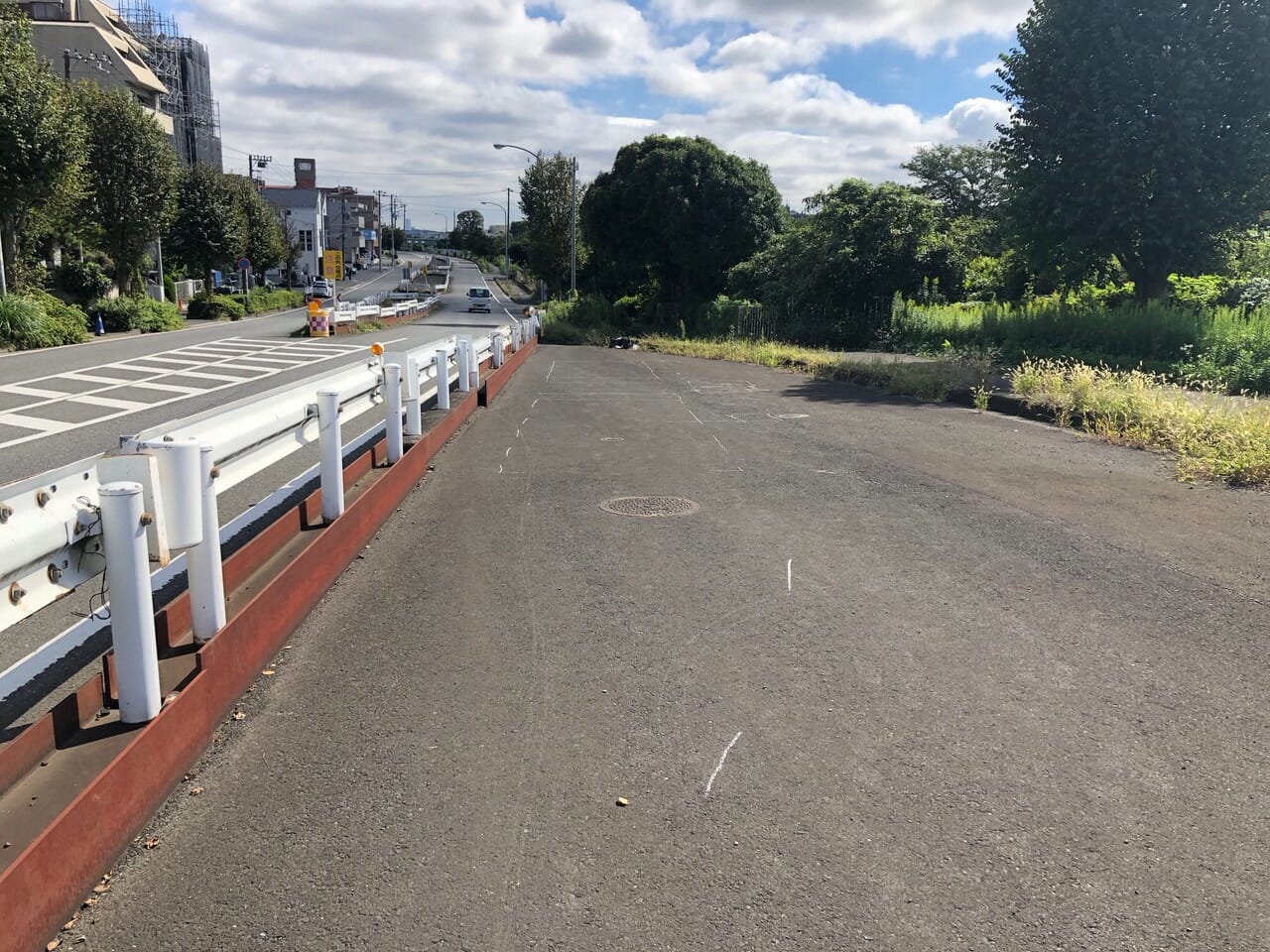

ここは将来的には片側2車線になる予定で、将来の車線になる部分を借りて設置している、と言えます。

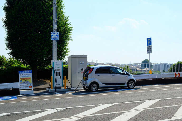

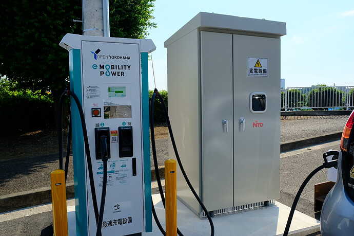

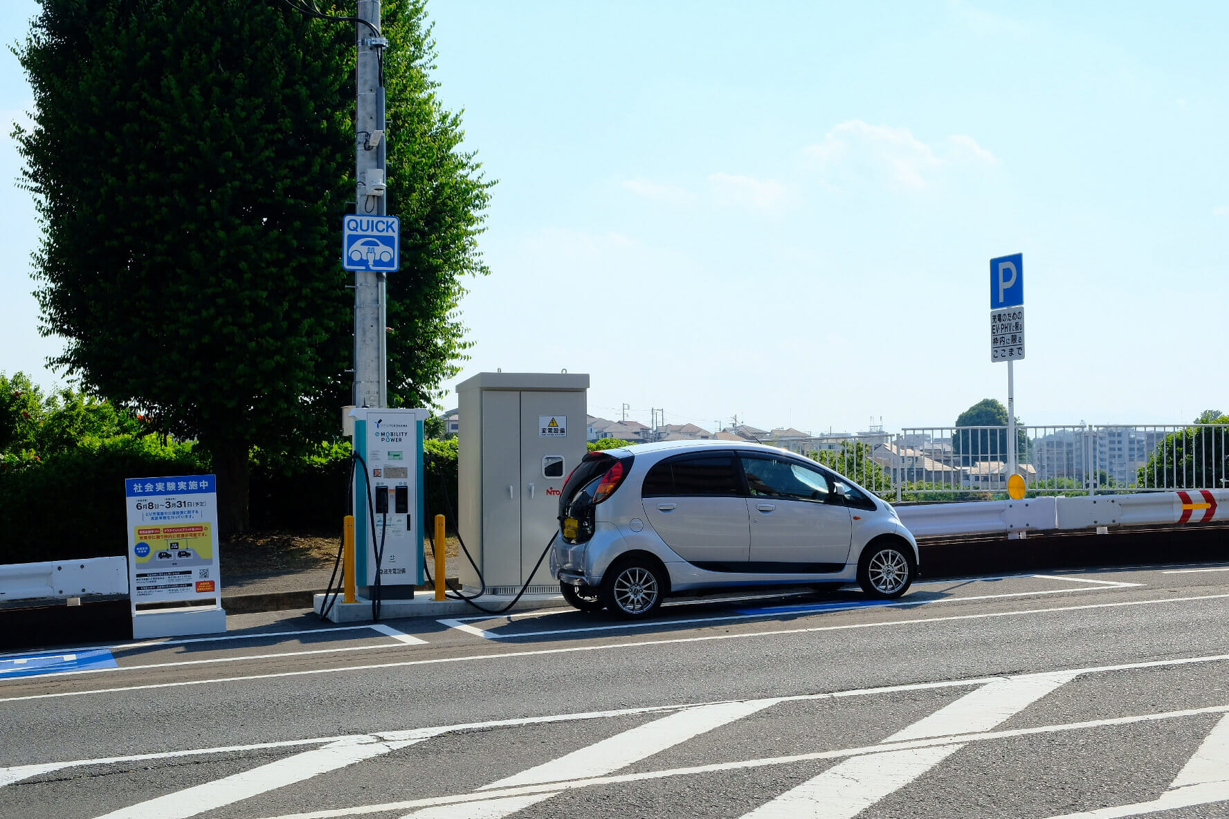

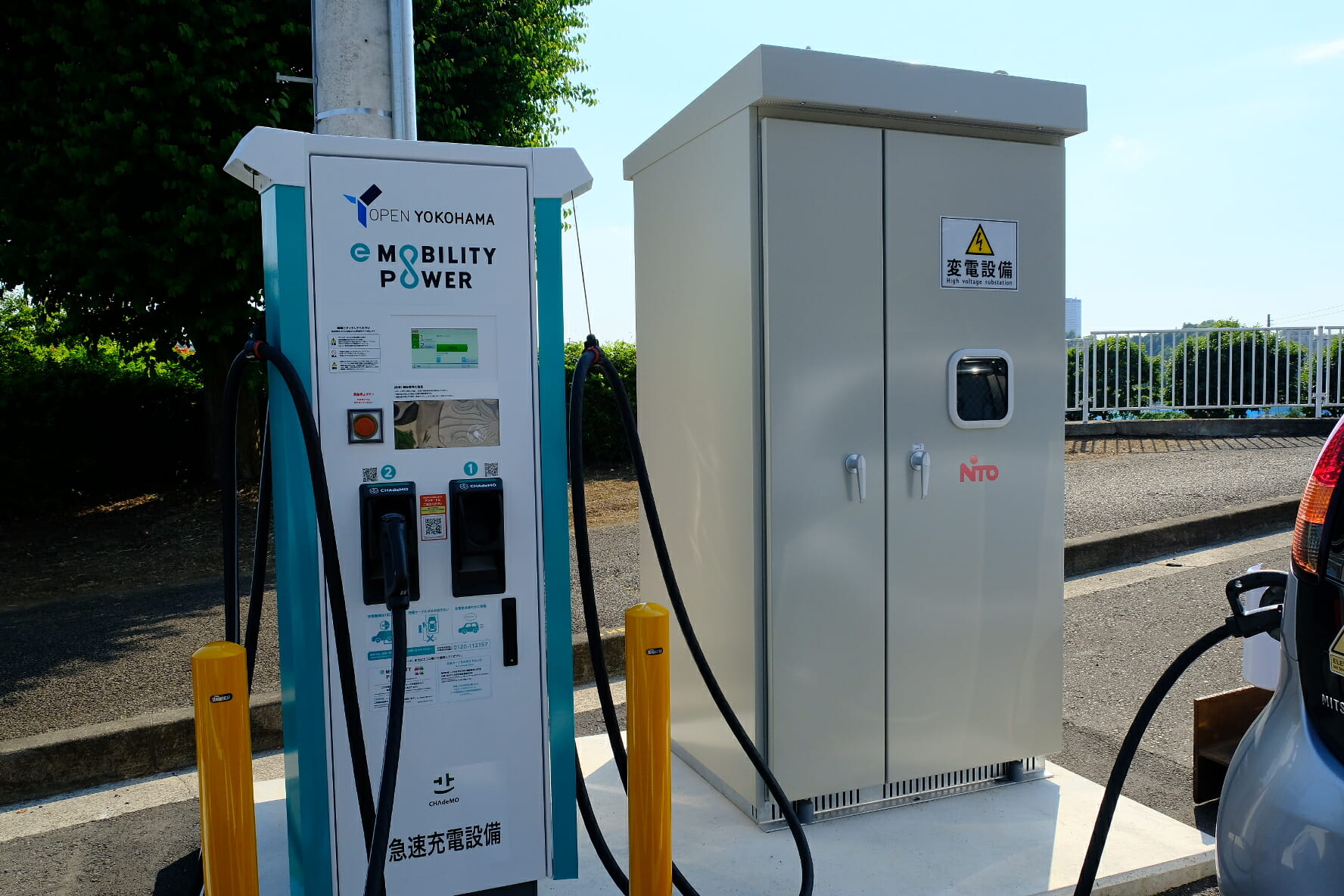

設置された急速充電器(QC)は、e-Mobility Powerが各地に設置しているABB製のもので、充電用ケーブルが2本出ています。EVが1台で充電する際は最大90kWの出力ができて、2台同時充電の場合はそれぞれ56kWの出力となります。
イーモビリティパワーがABBの高出力急速充電器で電気自動車充電インフラ最新化へ(2020年8月7日)
ただし、今回の横浜市の場合、2021年10月までは1台充電時でも最大56kWまでしか出ません。もっとも、56kWを受電できるEVはまだまだ少ないのが現状ですから、問題にはならないでしょう。また、今回の実証実験は2022年3月下旬までとされています。
実際に継ぎ足し充電してみましたが、筆者のSCiB搭載のBEVも、125Aのフルパワーで充電できました。56kWまでは使っていなかったものの、44kW以上のパワーが出ていたことは間違いないでしょう。

そういやこの充電器は高圧受電設備(キュービクル)とセットですね。電気主任技術者の保守点検による駐車はokなんだろうか!?…最低限自治体担当者から許可は取ってるんでしょうが。
