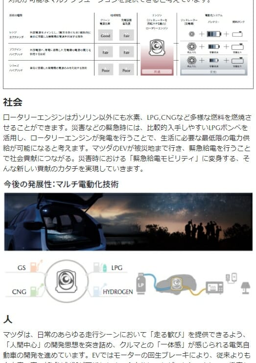

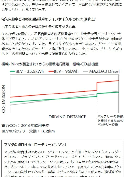

自動車メーカーのマツダさんはマツダ「サステイナブル“Zoom-Zoom”宣言2030」で、電動化戦略に触れています。特に、その中でWell To Wheelに関しては、CSR特集(スクリーンショット: 1 2(該当部分) 3 4)で語られている内容が興味深く、
ライフサイクルの後半になると、バッテリーの性能を維持するためにバッテリー交換が発生するため、小さいバッテリーサイズのEVと、内燃機関車のCO2排出量はほぼ同じになりました。
とのこと。ホントでしょうか?

実際にマツダさんが参照している論文はこちら。マツダの社員の方5名と工学院大学の方2名が書かれたもので、内容そのものは検証したところ大きな問題はありませんでした。しかし、当該論文は多くの前提が使われており、一部の前提は古く現実に即していないため、そこから導かれた論文の結論は現実的ではない、というのが私の見解です。
マツダさんの論文の計算式を使って、前提条件をいくつか現実的な値に変えた結果で、電気自動車が75kWhという大容量バッテリーを搭載したとしても、「少なくとも日本国内において」同等車格のガソリン車よりもWell To Wheelで、CO2の排出は少なくエコである、という点を確認してみましょう。

またマツダさんの論文では電気自動車のバッテリーに寿命があるという前提で、16万キロでバッテリーを交換するサイクルをメンテナンスに含めています。しかし世界中の350台のテスラモデルSを対象にした調査から、現実に25万7千キロでバッテリー劣化が10%に達するというデータがありますので、バッテリーの交換は不要とします。
