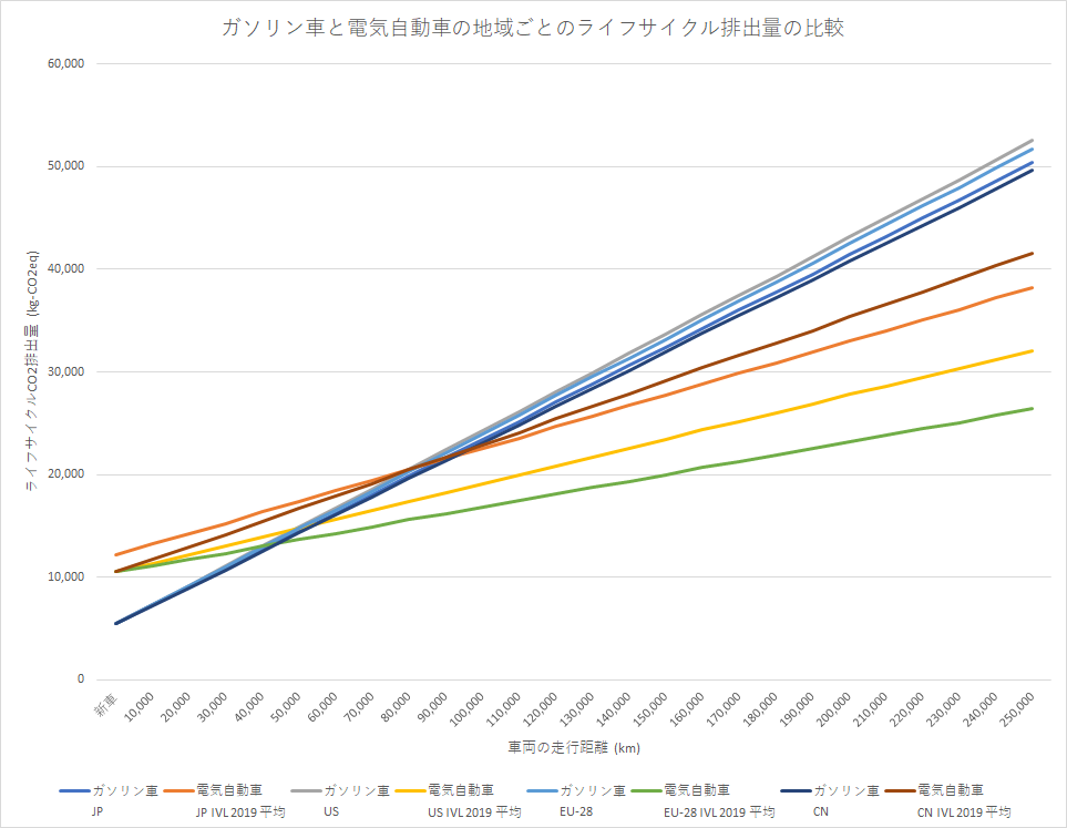

さっそく表で見てみましょう。(表は指で横スクロールできます)

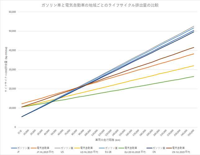

ガソリン車と電気自動車を順番に、国ごとに並べてみています。USは米国、EU-28とは、EUの28か国の平均値、CNは中国です。背景色を付けてあるところが、電気自動車のライフサイクル排出が、ガソリン車のライフサイクル排出を下回る走行距離となります。
結果としては、日本では9万キロ、米国とEUでは5万キロ、中国でも10万キロ走行時点で、電気自動車のCO2排出量はガソリン車のトータル排出量を下回る。
ことが分かりました。グラフで見てみましょう。
灰色とブルー系の折れ線はガソリン車、茶(中国)・オレンジ(日本)・黄(米国)・緑(EU)が電気自動車です。電気自動車は走行時の排出が少ないため、新車時の排出はガソリン車より多いのですが、グラフの傾きが緩やかで、5万キロ~10万キロの間でガソリン車の折れ線と交差しています。

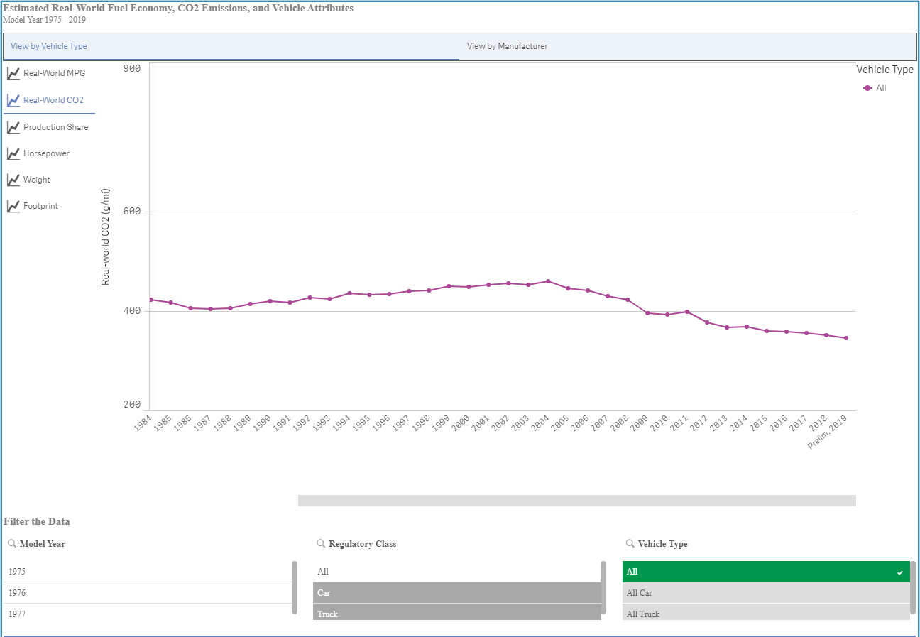

まず、ガソリンの採掘・輸送・精製に関わる排出を減らすのは難しいですから、ガソリン車で排出を減らすには燃費を向上させるしかありません。グラフで見てみましょう(ソース:米国EPA)。約15年前の2004年時点で461g/miだった排出は、2019年時点で346g/miになっています。1年あたり7.67g/miずつ減少しているので、同じトレンドが続くと仮定すると、年1.7%ずつ改善できていることになります。

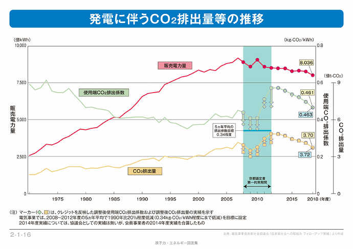

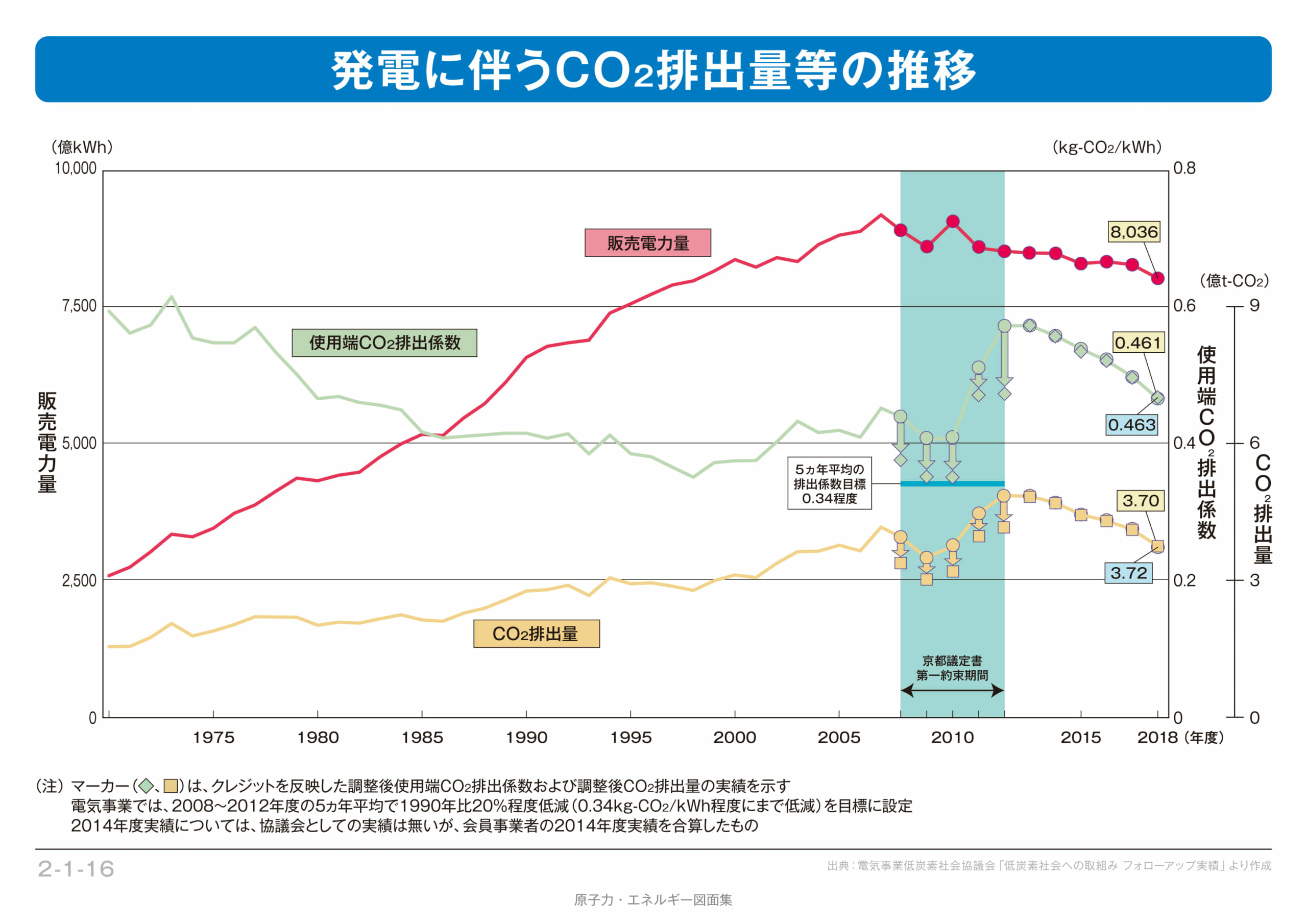

電気自動車の排出を減らすには、一つはバッテリー製造にかかる排出を減らすことと、発電にかかる排出を減らすことが挙げられます。前回の記事でもバッテリー製造にかかる排出が減少していることに触れましたが、ここでは発電にかかる排出の変化について、ガソリンと比較してみましょう(ソース:原子力・エネルギー図面集)。震災に伴う原発停止の影響が大きいのでグラフは複雑な形状になってしまっていますが、多くの原発が停止状態にある2014-2018年の5年間を見てみると、2014年時点で552g/kWh、2018年時点で463g/kWhとなっており、1年あたり17.8g/kWhずつ減少しているので、同じトレンドが続くとすると、年3.2%ずつ改善できていることになります。
しかも、電力に関して言えば、シンクタンクCarbon Trackerのリリースによると、「Renewables are outcompeting coal around the world and proposed coal investments risk becoming stranded assets which could lock in high-cost coal power for decades. The market is driving the low-carbon energy transition but governments aren’t listening. It makes economic sense for governments to cancel new coal projects immediately and progressively phase out existing plants.」とあります。今後、発電の低炭素化は急ピッチになる可能性があるということですね。
**※日本語訳:**再生可能エネルギーは世界で石炭発電よりコストが安くなっており、これから予定している石炭火力発電所への投資は、何十年にも渡って高コストの電力に縛られ、不良資産になるリスクがある。市場は低炭素化社会への変化に向かっているが、政府は耳を貸していない。国の財政の観点からも、新規石炭火力発電への投資を止め、既存の石炭火力も継続的廃止を進めるのがベターである。
