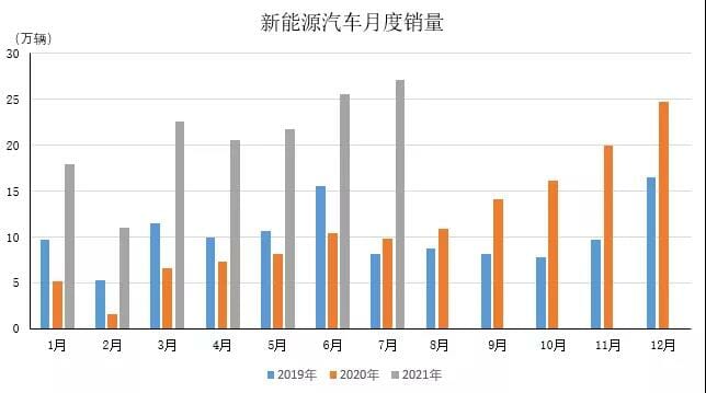

中国汽車工業協会(CAAM)の最新のデータによると、中国では2021年に入ってから11月終わりまでに約300万台の新エネルギー車両が売られ、2020年同時点から166.8%の増加となりました。そのうち約95%が、乗用車です。新エネルギー商用車ではほぼすべてがバッテリー電気自動車で、同期間で54.5%増の15万2,000台が売れました。
電気商用車のボリュームは乗用車に比べて見劣りするかもしれませんが、特定のセグメントでは急増しています。大型トラックがその例です。
自動車購入者が加入必須とされる保険のデータによると、中国では11月に1,852台の大型電気トラックが販売され、昨年同月比で668.5%の増加となっています。通年では7,442台で、昨年同月比222.4%の増加です。新エネルギー大型トラックのセールスは10ヶ月連続で増加しており、大型トラック市場の中でも最速で成長しているサブ・セグメントとなっています。大型トラック市場全体は過去数年に渡り大幅に売り上げを伸ばしていたのですが、今年中国ではChina 5とChina 6と呼ばれる排出規制の変更があり、勢いが失速しました。

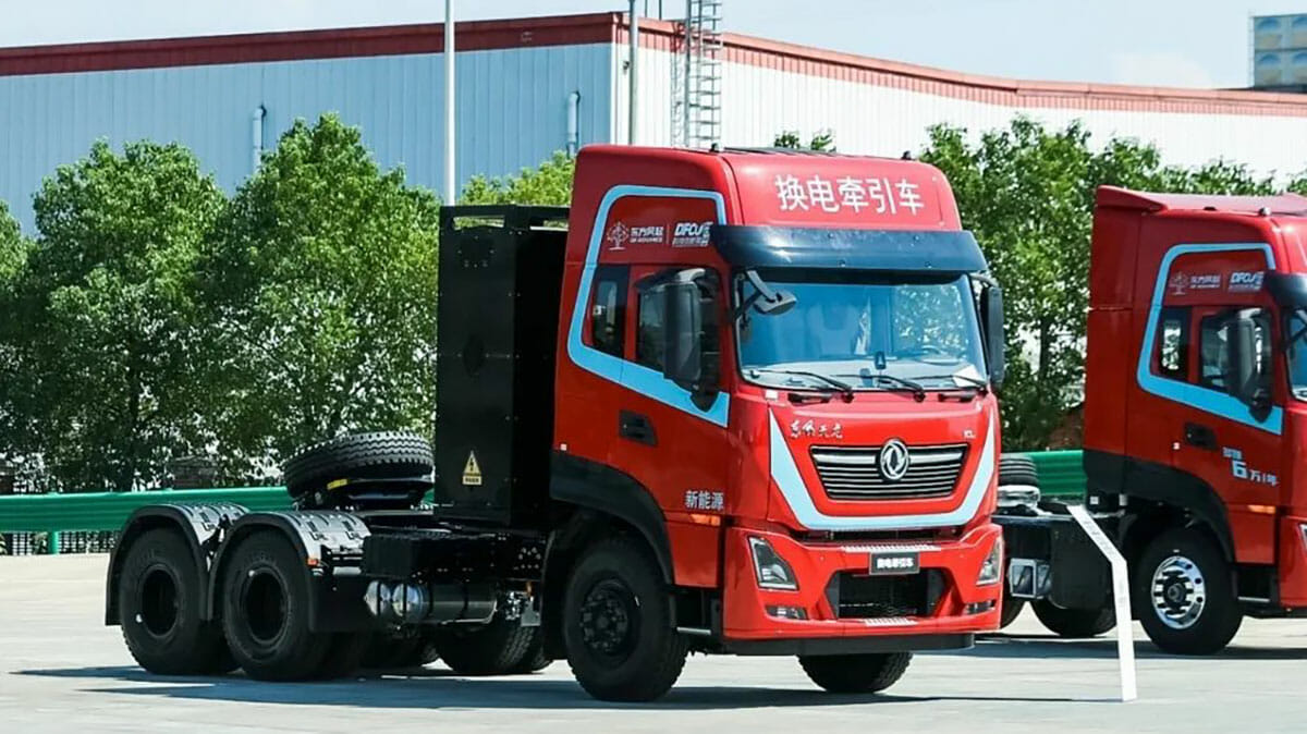

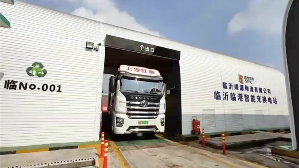

商用トラックでもバッテリー交換式を推進
例えばChery(奇瑞汽車)は最近、バッテリーの充電・5分での交換が可能な6×4 バッテリー電気トラクターや、こちらもバッテリー交換可能な8×4 ダンプカーの生産を開始しました。人気のSany EV550トラクターもバッテリー交換が可能で、航続距離は200km、電費は170 kWh/100 kmです。
