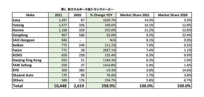

加入が義務付けられている保険(軍用車を除く)のデータによると、中国では2021年に初めて1万台以上のNEV大型トラックが売られ(表1を参照)、前年比で4倍(298.93%増)となりました。12月だけでも867%増の3,000台で、その前3カ月間もコンスタントに月間1,000台以上を売り上げました。月間売り上げは3月から急速に増えてきており、10カ月のうち9つの月で昨年比100%以上成長し、8月から12月には平均して約6倍に成長しました。

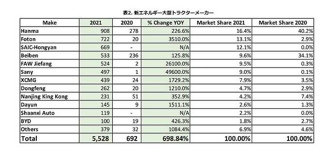

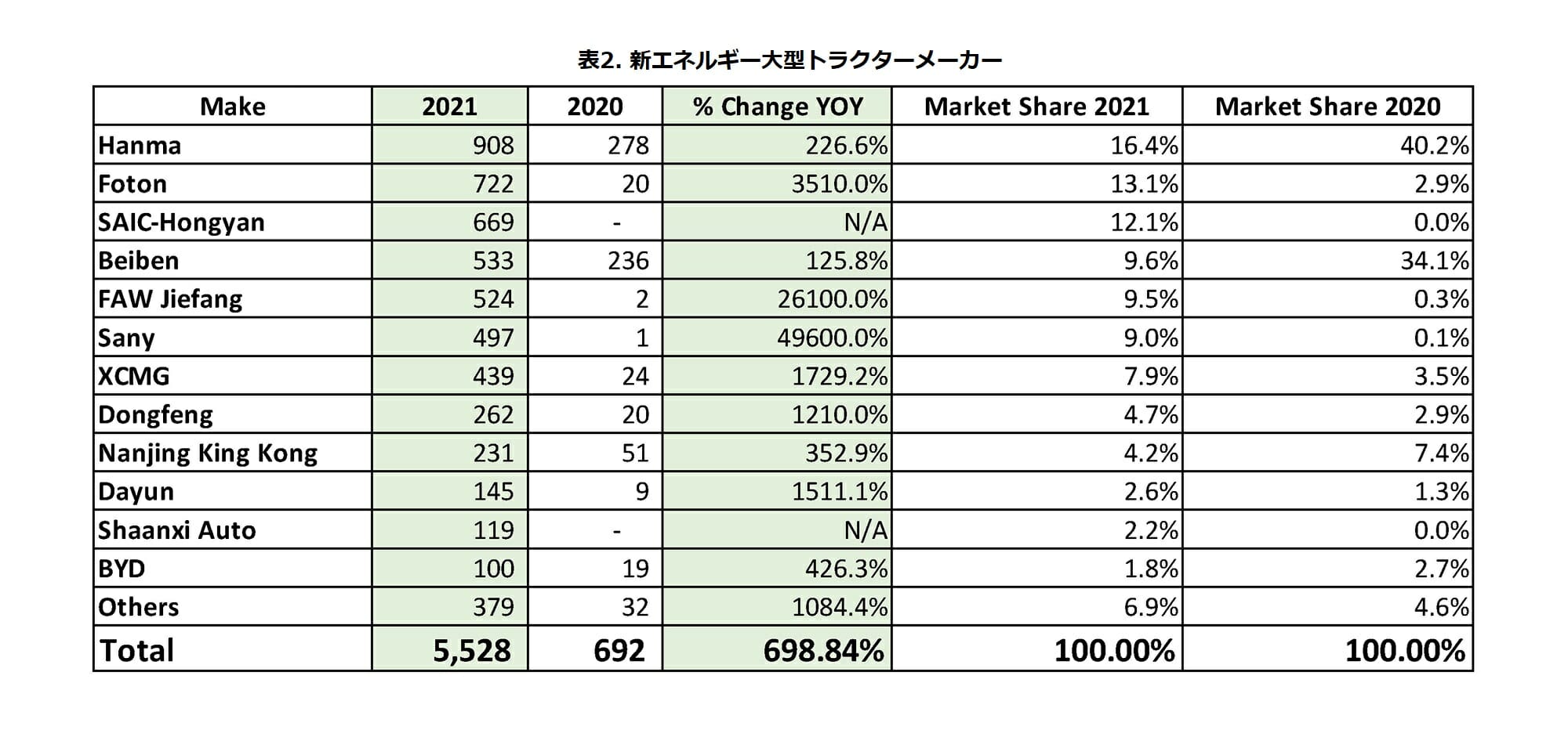

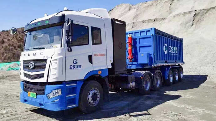

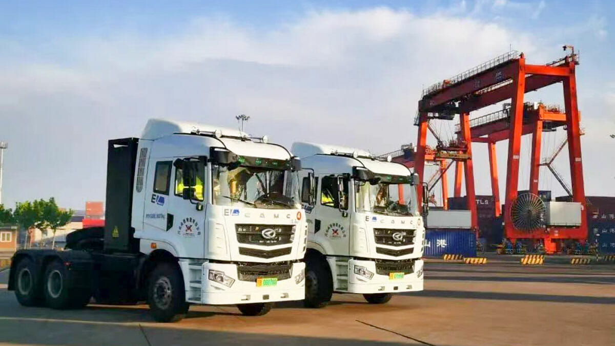

もう一つの大きな要因は、鉱山、製鋼所、発電所、港湾での運行ルートがカーボンピーキングとカーボンニュートラルの基準に合わせて定められ、そこを走るバッテリー交換可能な新エネルギートラクター(トレーラー型牽引トラック)の需要が大幅に増加したことです。2020年に比べて8倍の、計5,528台の新エネルギー大型トラクターが2021年に登録され、新エネルギー大型トラックの半分以上を占めています(表2)。

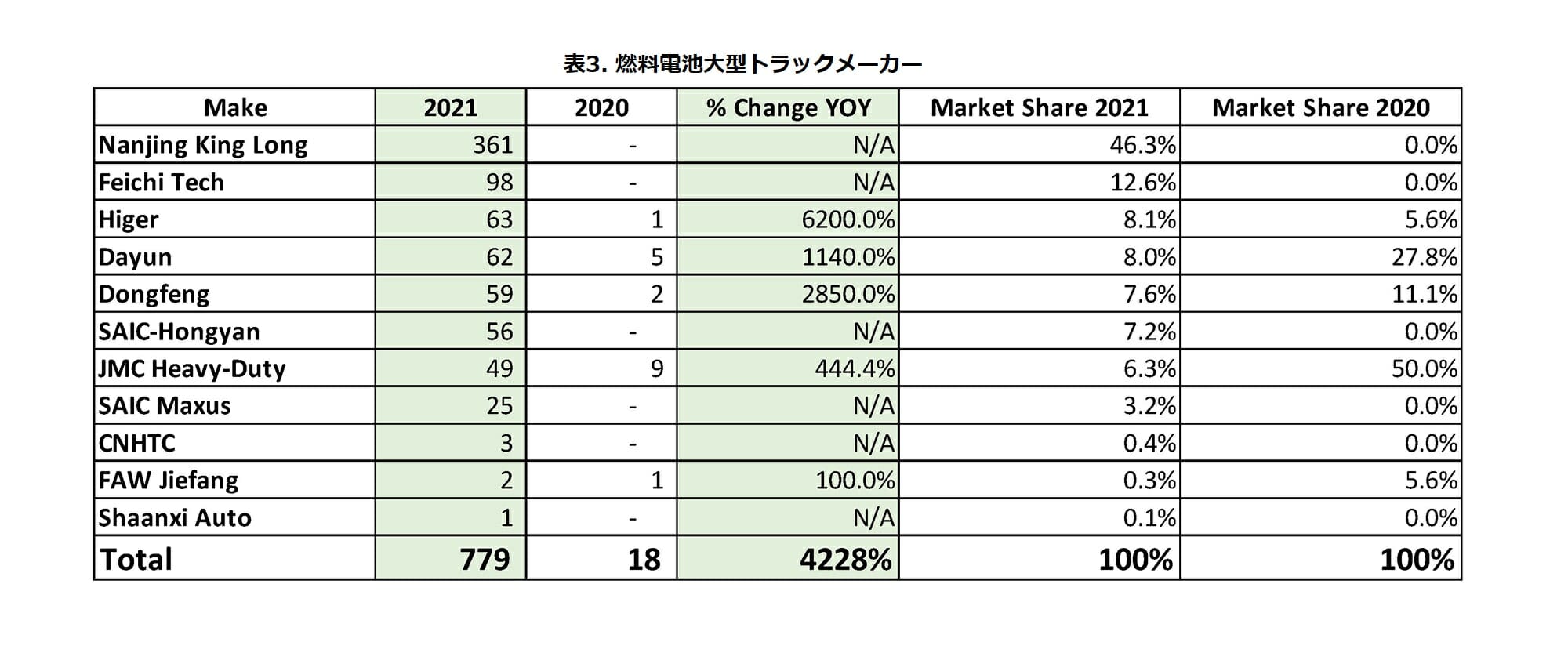

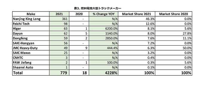

燃料電池車が台頭してきた理由は、中国が燃料電池車シティ・クラスター計画を2021年に始めたからです。表3が示す通り、2021年には約800台の燃料電池大型トラックが売られ、2020年のたった18台に比べて4,228%増となりました。またこのタイプのトラックを製造販売する企業も2020年の5社から増え、倍以上の11社となりました。
Nanjing King Long(南京金龍)は、2021年に出てきた6社のうちの1つで売り上げの半分を占めましたが、2020年の販売台数は0でした。売られた車両はすでに山東省、河北省、広東省、内モンゴル自治区、湖南省での実験版シティ・クラスター内や北京、上海などを走っています。

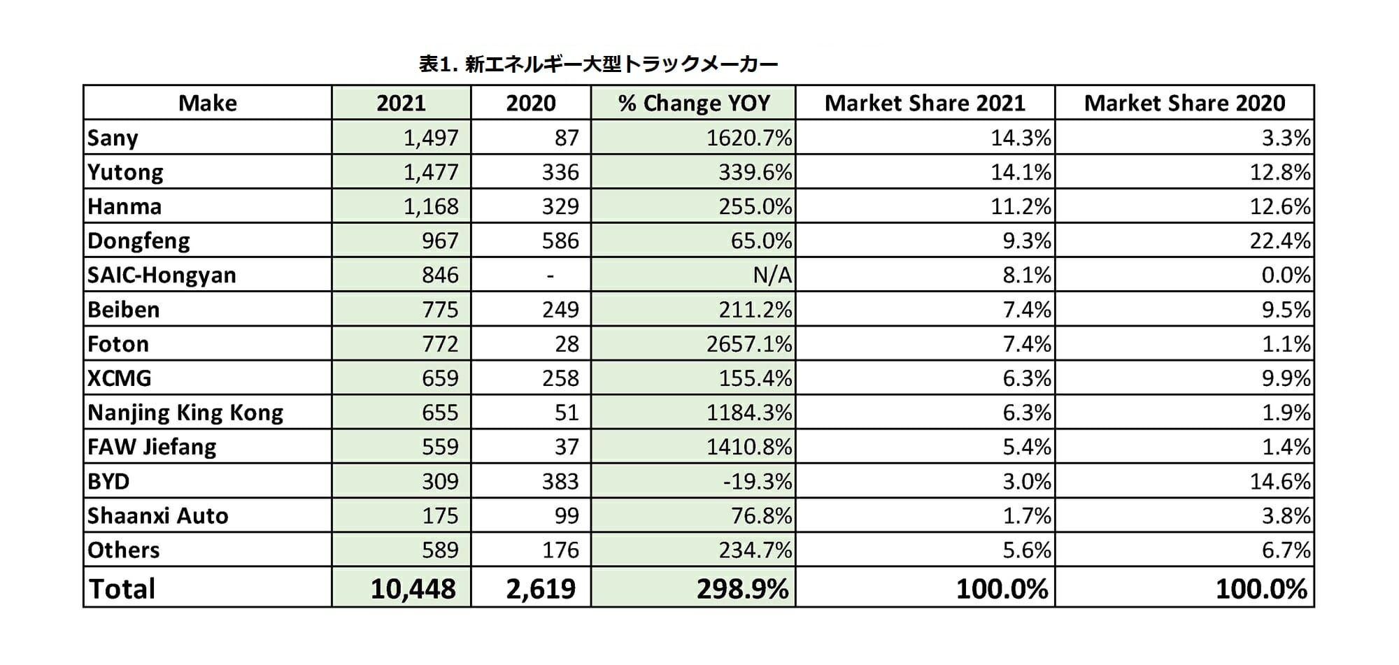

新エネルギー大型トラック市場においての主要メーカーと言えばSany(三一重工)、Yutong(宇通客車)、Hanma(漢馬、元Hualing)の『ビッグ3』で、それぞれ1,000台以上を売り上げました。3社で約40%のシェアを占め、SanyとYutongは接戦を繰り広げました。100台以上の新エネルギー大型トラックを売ったメーカーは13社で、トップ11の企業は最低300台を売っています。
ここで改めて書いておきたいのが、2020年の売り上げはたった数十台~数百台とかなり低い数字だったため、ほとんどのメーカーが10倍、20倍以上の成長を遂げたことです。例えば中国の大型トラックをリードするFAW Jiefang(一汽開放)の売り上げは14倍、SanyとFotonはそれぞれ16倍、26.6倍になりました。
