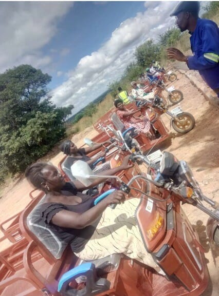

Shantha(以下SB): 私達は試験第1段階で多くを学びました。既にその知識をもとにモデルに磨きをかけ、技術的ソリューションを識別するのに集中しています。 今は第2段階に入っていくところで、経済的な実行可能性、リチウムイオン電池の使用、異なる急速充電器のオプション、そしてオフグリッドの充電システムに焦点を当てます。第1段階の間、92人の女性に参加してもらいましたが、彼女たちは合わせて400人になる家族の代表者です。3人ずつで30の小さなグループを作り、三輪車をシェアして収入を得るために一緒に働きました。三輪車への需要は高く、100人以上の人が順番待ちリストに載りました。試験に参加する女性は地方に住む女性のみにしたのですが、その理由は彼女たちが基本的に

SB: フル充電で50kmを走り、人と物を合わせて350kgまで運べます。私達は今も、より軽くて、より速く充電できつつも値段は高くないバッテリーのオプションを模索しています。
CT: バッテリーパックのエネルギー容量はどのくらいですか?
SB: 6.6kWhのリチウムイオンバッテリーパックを使っており、重さは35kgです。 試験プログラムの初期には60kgの鉛蓄電池を使っていましたが、寿命は今の半分しか保たず、充電時間はかなり長くかかっていました。
CT: 三輪車の充電にはどのくらいかかりますか?
SB: 今のところ6時間かかりますが、現在充電機能の改善に取り組んでおり、将来的には2~3時間になるでしょう。

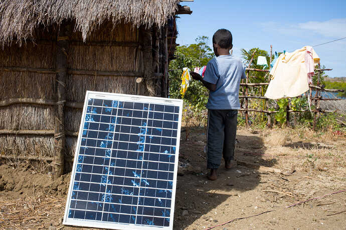

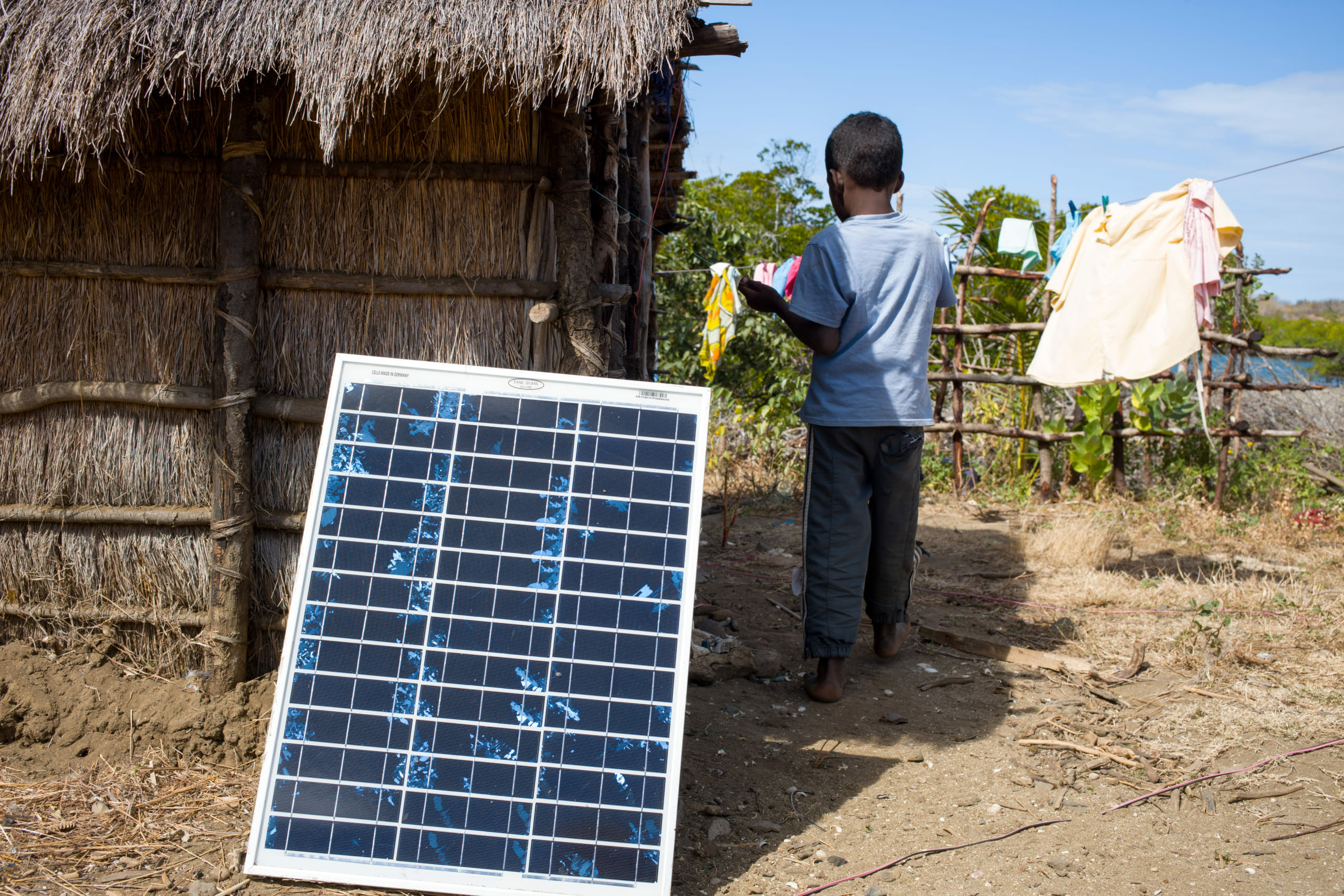

**CT: 充電ステーションには何kWの太陽光パネルが設置されていますか? **
SB: 最大8.1kWになります。様々な充電オプションを模索しており、需要に見合うためエネルギーがどう生成され使われるのか改善をしています。

SB: はい、地域コミュニティを力付けることは持続可能なモデルを構築する中心に位置付けられます。私達は存在を忘れられがちな地方の女性に、ハンバを運転し、活用してほしいのです。男性の方が自転車やバイクにアクセスしやすい状況にあります。さらに他の利点として、このタイプの三輪車は時速15~20kmでしか走らず、女性でも運転できます。バイクではなく、これだけ低速の三輪車に免許はいらず、オフロードでも使えます。私達は『Local Lady Agents(地域の女性エージェント)』 を訓練し、彼女たちがコミュニティに訓練を施し、故障を直せるようにしました。さらにバックアップを提供できる技術チームも抱えています。
