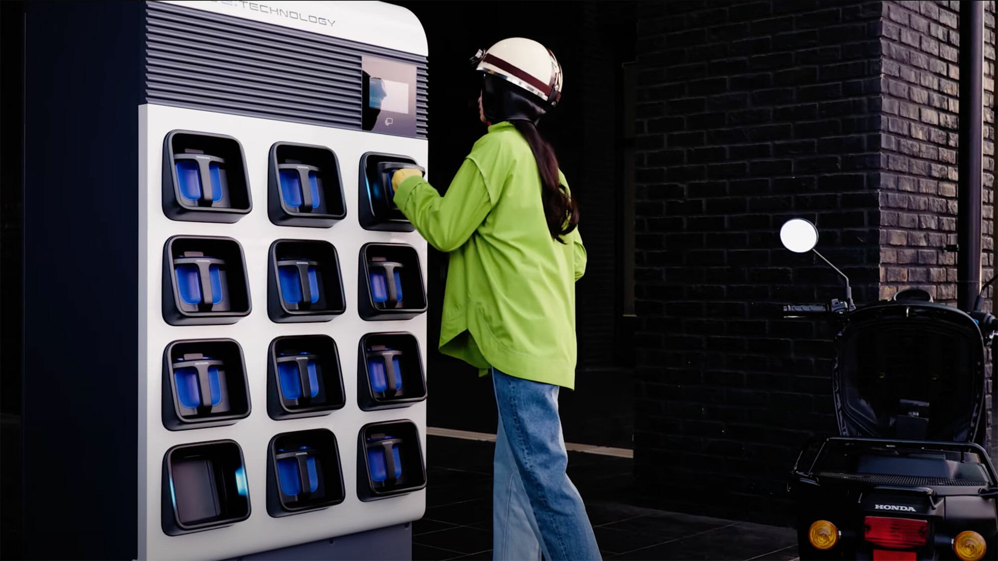

『ガチャコ』は、ENEOSホールディングス(ENEOS HD)と二輪メーカーの大手4社が2022年4月1日に設立した、電動バイクの交換用バッテリーをシェアリングで利用するサービスと、街中でバッテリー交換ができるようにするインフラ整備を目的にした合弁会社です。
出資比率はENEOS HDが51%、ホンダが34%、カワサキ、スズキ、ヤマハがそれぞれ5%です。サービスの提供開始は2022年秋を目指しています。利用料や利用方法などの詳細は、まだ明らかになっていません。
ガチャコ設立についてENEOS HDは、エネルギー供給事業者の立場から、充電時間の長さや外出時のバッテリー充電切れへの懸念といった課題を解消し、電動モビリティの普及を通じた循環型社会の実現を目指すとしています。

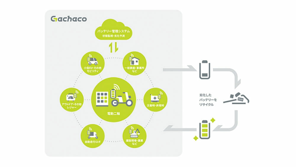

ENEOS HDは2021年5月に、使用済みバッテリーを定置用として使う2次利用、2次利用のあとに低容量でも使用可能な街路灯などに使う3次利用まで考慮した、バッテリーの循環利用を進める「BaaS(Battery as a Service)プラットフォーム」の構築に取り組むことを発表しています。『ガチャコ』への参加は、「BaaSプラットフォーム」を踏まえた新規事業になります。
バッテリー交換ステーションは、駅前などの利便性の高い場所や、ENEOSの既存のガソリンスタンドなどに設置することを予定しています。ホンダ広報によれば、ガソリンと違って消防法の制限を受けないので、幅広い場所を含めて検討するとのことです。
交換ステーションは、今後2年間で1000台分の電動バイクを賄える程度の数を整備する計画です。ステーションの数は未定ですが、設置する地域は東京を中心とした周辺県からになる予定です。
ただ、想定ユーザーは当面は法人のみになりそうです。法人限定の理由のひとつは、確実にバッテリーの回収をしてリサイクルすることを目指しているためです。とはいえ個人事業主も法人だし、みなし法人も法人です。利用できる人の範囲はそこそこ広くなるかもしれません。

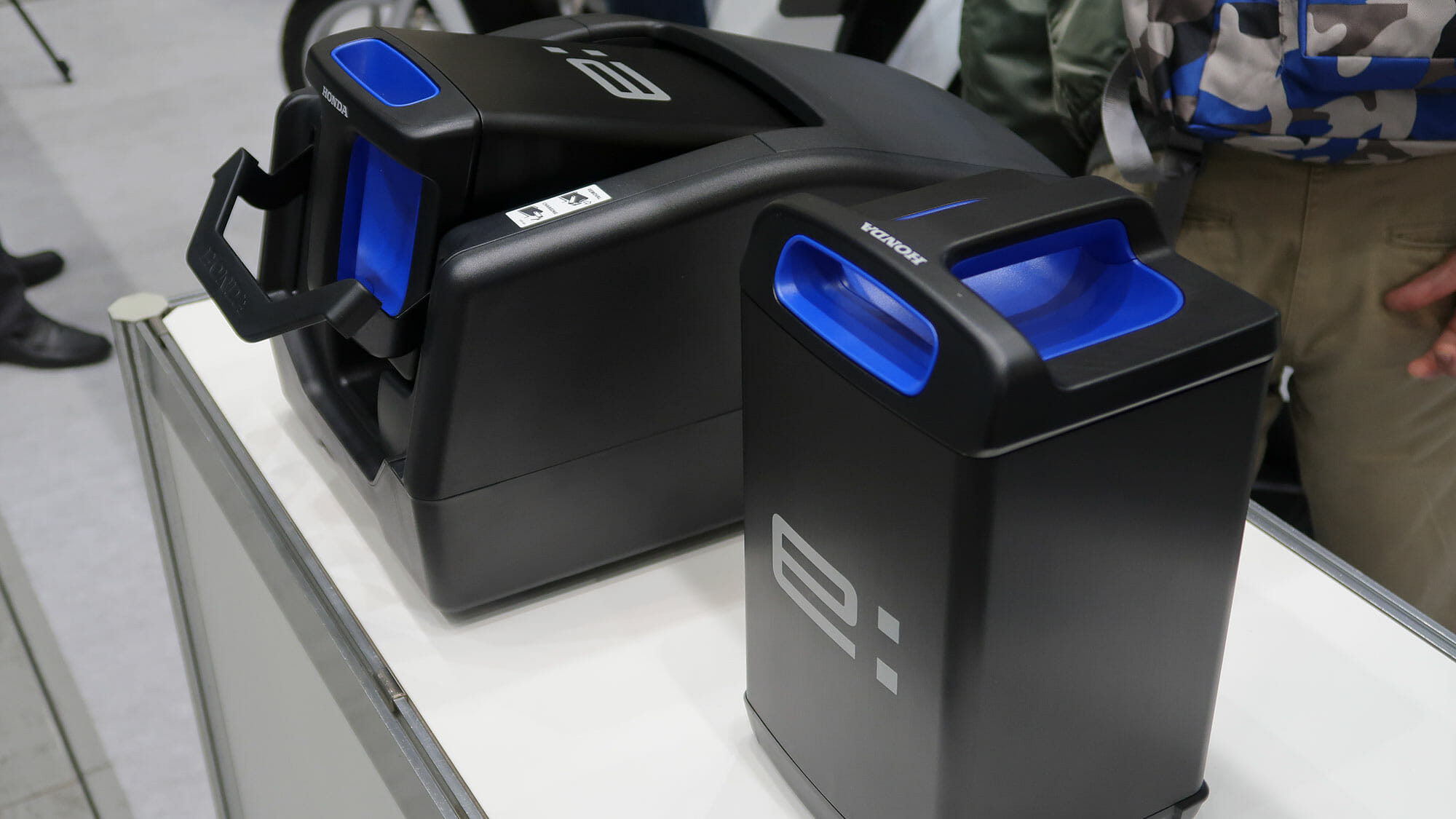

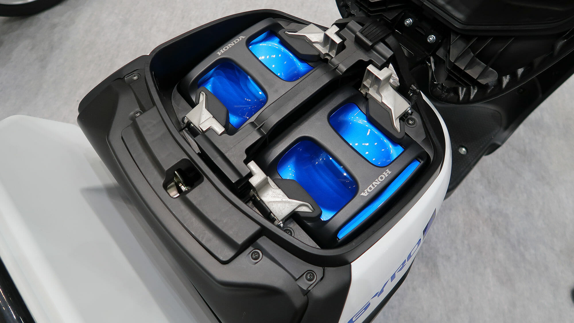

ではどんなバッテリーが新しい規格に適合しているかというと、市場に出ているのは今のところホンダの『Honda Mobile Power Pack e:』だけです。なので、『ガチャコ』で使用するバッテリーは、まずはホンダ製になります。
●「Honda Mobile Power Pack e:」仕様
リチウムイオンバッテリー
定格電圧 50.26V
定格容量 1314Wh/26.1Ah
重量 10.3kg
バッテリーの交換は、交換ステーション『Honda Mobile Power Pack Exchanger e:』で行います。
ということは必然的に、バイクはホンダの『BENLY e: I/II』シリーズか、『GYRO CANOPY e:』、『PCX ELECTRIC』のいずれかになります。ヤマハ『E-Vino』もバッテリーは交換式ですが、要件には適合していないので『ガチャコ』では使いません。

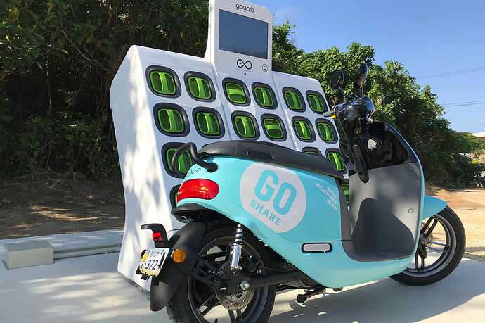

スタートアップ当初から交換式バッテリーを採用して躍進中の、台湾の電気バイクベンチャー『Gogoro』の事例は、2019年に「電動二輪車用交換式バッテリーコンソーシアム」設立を伝えた記事でも紹介しているのでご参照ください。

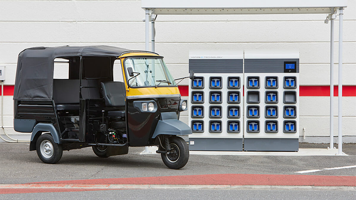

ホンダは2021年2月から、オートリキシャを電動化して、なおかつバッテリーを交換式にする実証実験を行っています。場所は、ムンバイの東に位置するマハラシュトラ州ターネー(Thane)です。リリースによれば、ターネーで30台のオートリキシャを走らせ、20万キロ以上の営業走行をしています。
今後は、2022年前半にバッテリーシェアリングサービス事業を行う現地法人を設立し、バッテリー交換サービスを提供していくとしています。オートリキシャは、現地製造メーカーが製造する予定です。メーカー名は非公開ですが、写真を見るとバジャジのオートリキシャのようです(筆者の感想です)。
