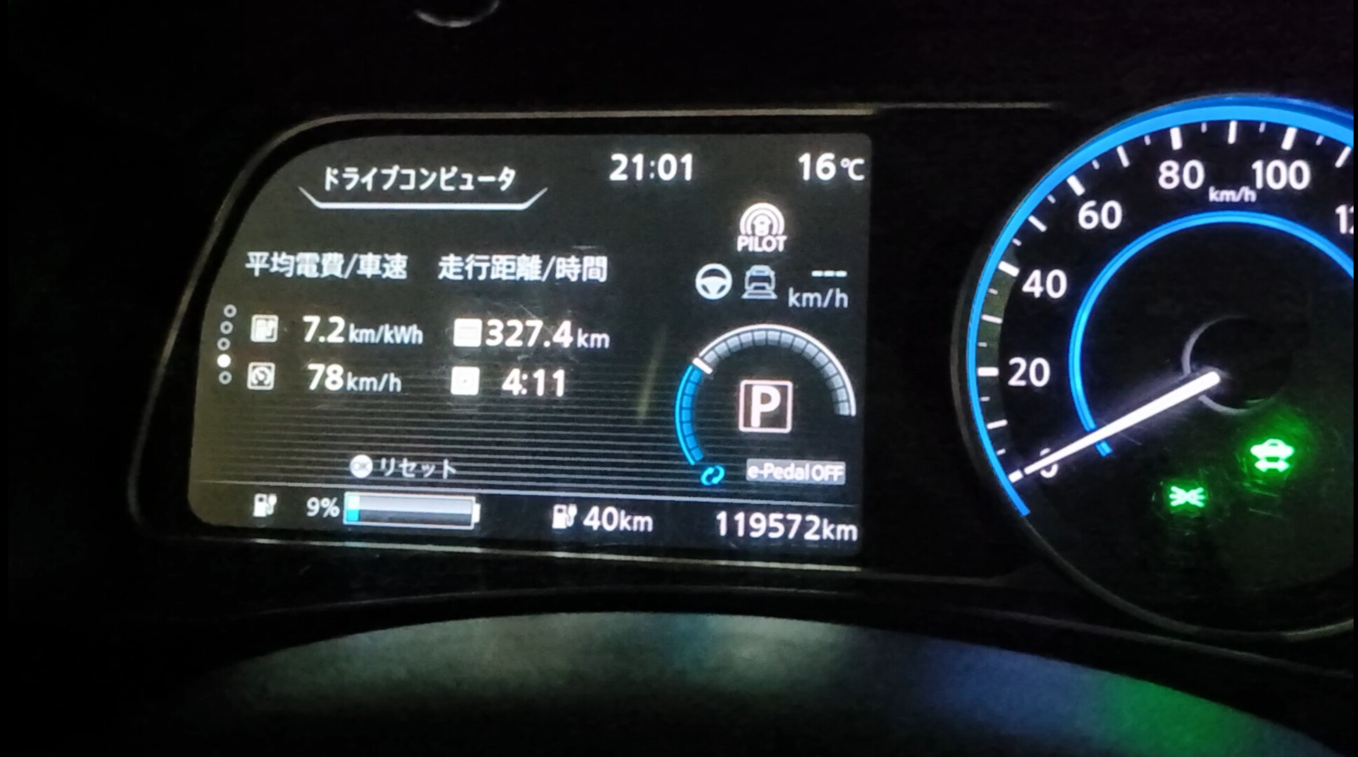

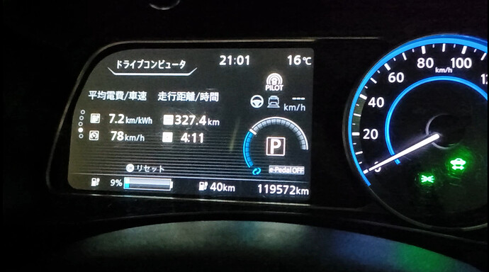

2019年式 日産リーフe+ 12万kmぐらい走った時の計測値です(2026.4.25)。
高速道路を福島県相馬市から海老名SAまで、常磐道→首都高速→東名を走って、走行距離327.4km、電費7.2km/kWh、バッテリー残量9%、残りの走行可能距離40kmだったので、走行可能距離は367km程度と思います。
一般道ではどうなるか今度計測してみたいと思います。

高速を走っても7.2km/kWhって電費良いですね。
バッテリーも60kWh前後あると必要十分に感じますね。
今日はFLASHで3kWh、エネチェンジなどで何度か適当に繋いで、95%ぐらいから出発し、410km(高速は約1/4ぐらい、エアコンは都会と高速はオン、田舎道は気持ち良い風を堪能)を走って自宅へ帰ると15%ぐらい残ってました。
目的地充電は、周辺の充電器を取りに行ったり、買い物に行ったりと、10分以下が4回ぐらいで、多分充電しなくてもギリ帰れた?かもしれないけど試したくはありません(笑)
電費は8.3km/kWhでした。

コメントありがとうございます。私は2時間おきぐらいで休憩しています。家族旅行をするので、場合によって休憩頻度はもっと多いです。トイレ休憩は人によりますし、土産購入やおやつ、水分購入などで休憩頻度はどんどん増えて行きます。この写真は途中のトイレ休憩と食べもの購入のタイミングがたまたま急速充電器のないところになってしまった結果、バッテリー残量9%まで走った時の写真です。家族の生理現象をガマンさせるわけにいかないので。
