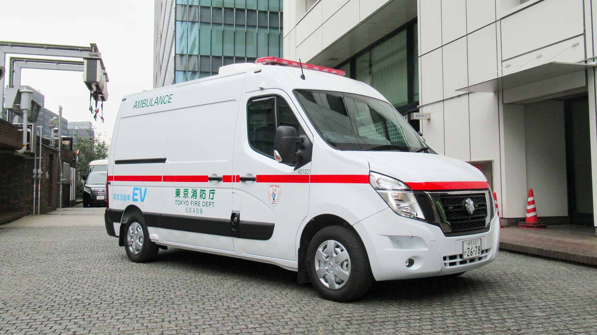

日産『NV400』の改造車で値段は約8143万円
東京消防庁のTwitterで、【日本初!電気自動車の救急車を導入】と投稿されたのは3月31日のこと。公式サイトのニュースでも紹介されていましたが、どんな電気自動車なのか、詳しいことはわかりません。一部、交通系メディアの報道では、日産『NV400』という車種をEV救急車に改造したとのこと。

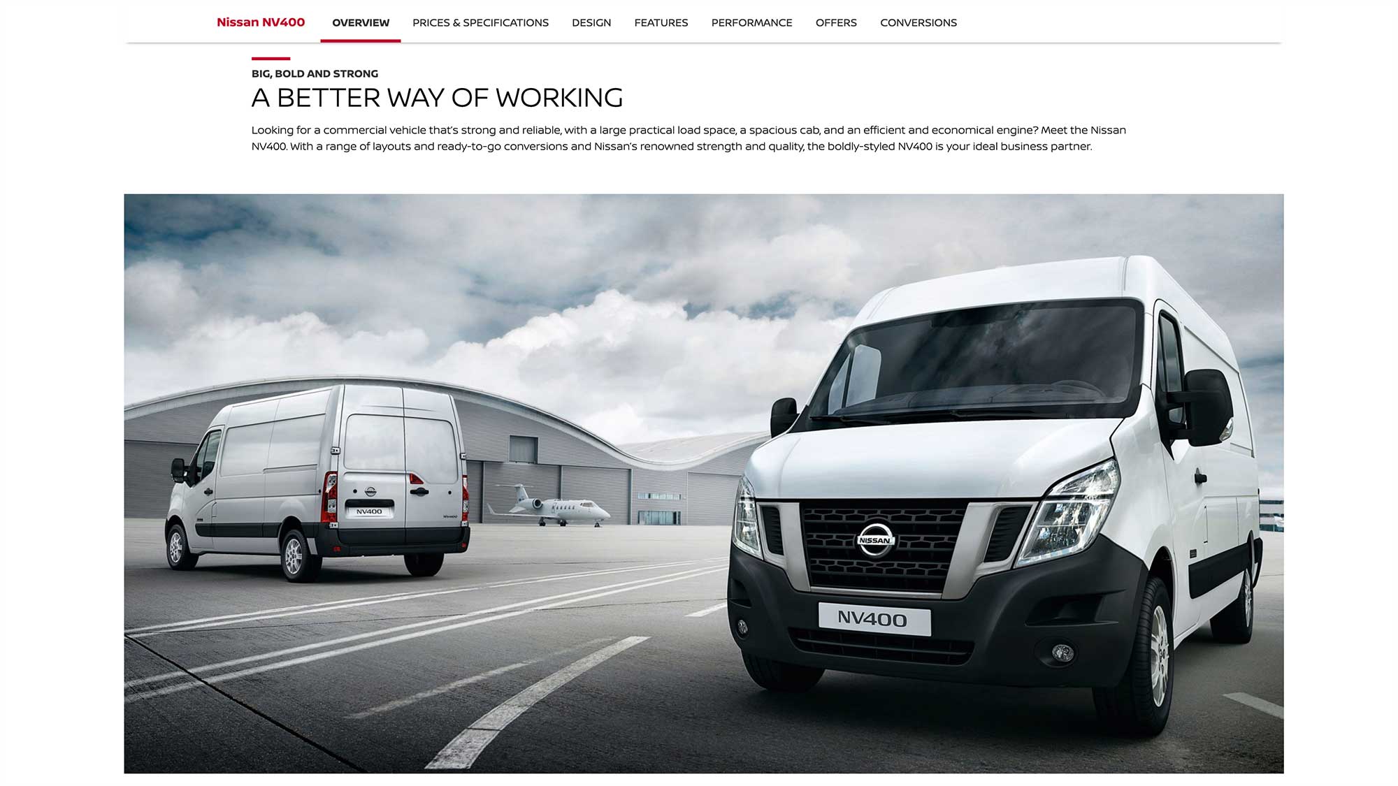

『NV400』という車種は日産がイギリスを含むヨーロッパを中心に販売している大型のワゴン車です。全幅がミラーなしで約2.1m。全長はバリエーションがありますが、約5.5〜6.2m程度。最大積載量も1〜1.6トンくらいを誇る、かなり逞しいスペックです。欧州でも、NV400のEVモデルは発売されていないので、東京消防庁の要望に合わせて日産がEVに改造、救急車としての架装を施した1台ということですね。

●特注仕様とのこと。e-NV200 では小さかった?
救急資器材、医療機器を積載すると、e-NV200 の許容荷重をオーバーしてしまいます。車内寸法も、処置を行うために必要なスペースを確保できなくなります。

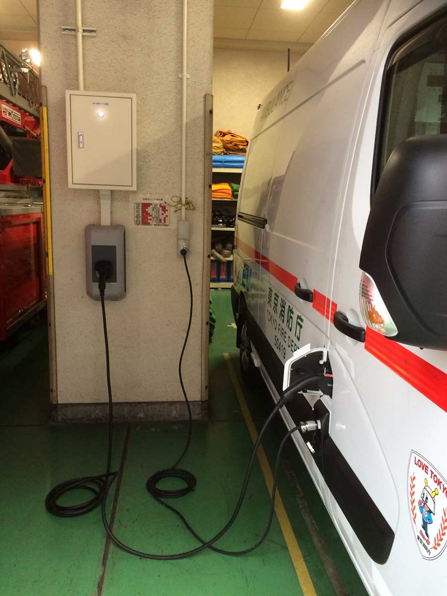

●充電設備はどのようなものをどこに設置されましたか?
池袋消防署に200V普通充電器を設置しました。

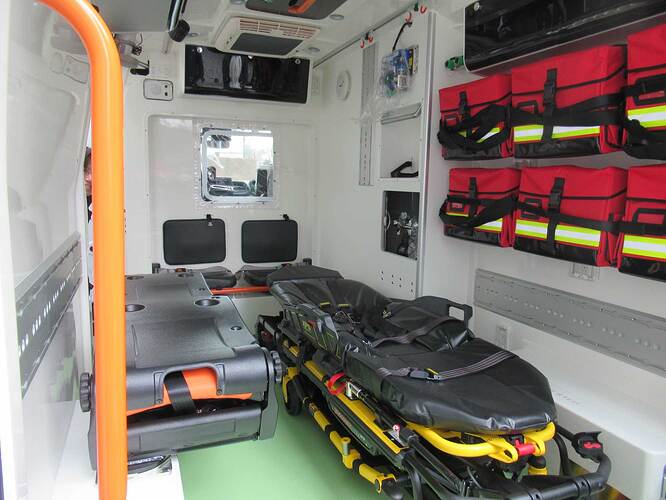

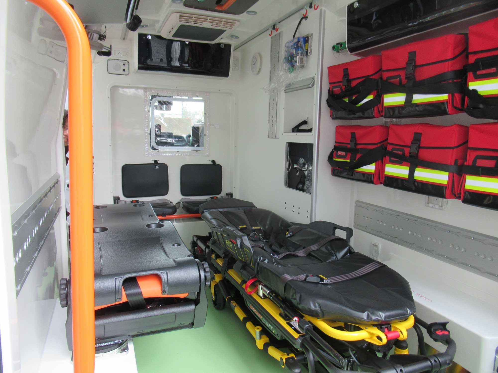

ちなみに、「EN規格」はEU版のJISとかISOみたいな規格。つまりは国際標準規格といった意味かと思います。「電動ファスナー」というのは、ストレッチャーを支えるリフト装置のようです。日本ストライカーという医療機器メーカーが、日産の車両に実装して2019年の東京モーターショーに出展していたようで、リリースの写真があったので紹介しておきます。
突っ込んで確認はしていませんが、東京消防庁が提供してくれたEV救急車車内の写真を見ると、搭載されている電動ストレッチャー&電動ファスナーは、まさにこのメーカーの機器のようです。

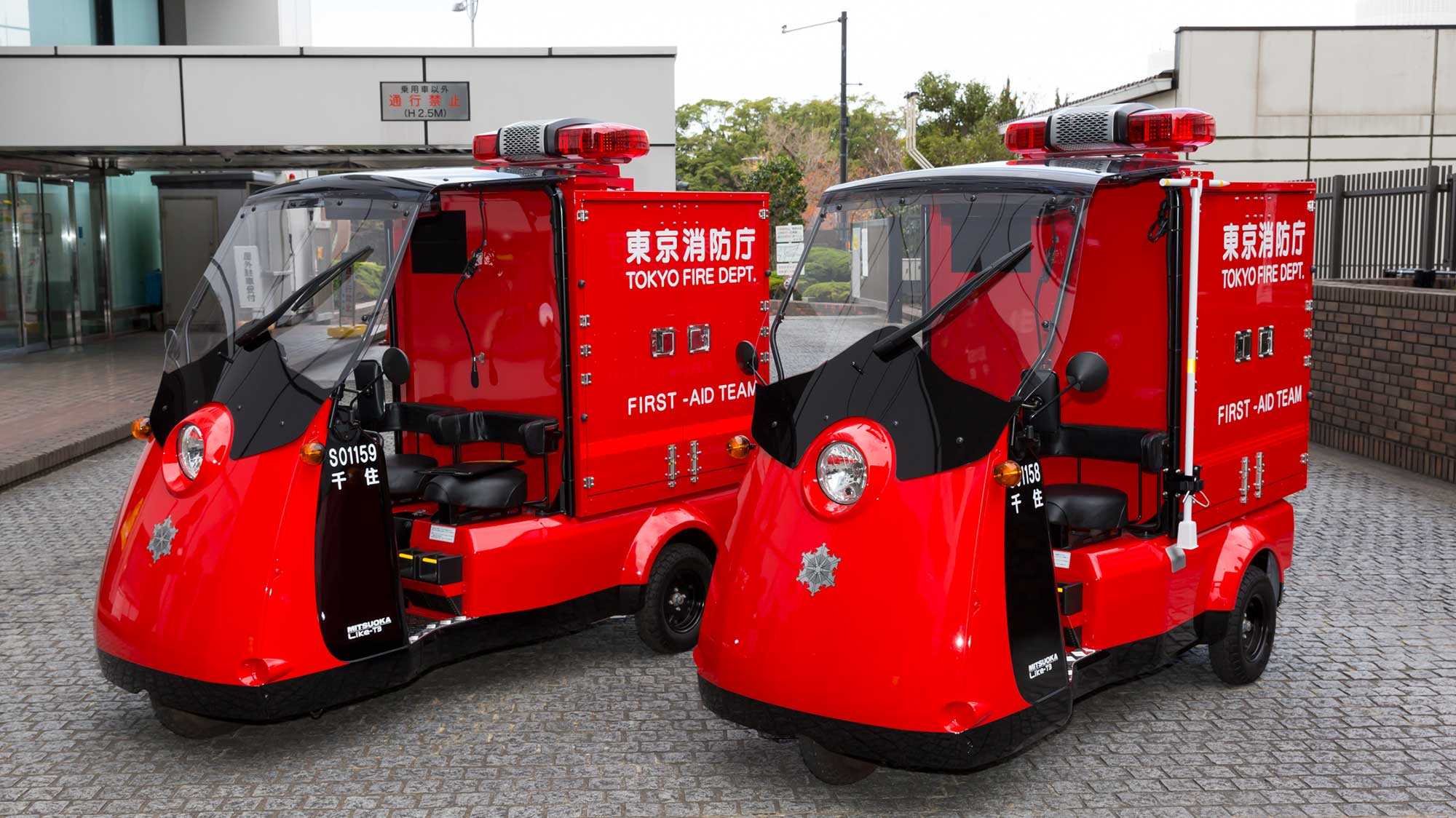

東京消防庁では、今回の「EV救急車」だけでなく、光岡自動車の3輪電気自動車である『Like-T3』を、2019年末に導入しています。
いわゆる「電動トライク」の導入を決めたのは、「“セーフ シティ” 実現に向けた取組の一環として、消防活動の早期着手等による被害の軽減や都民の多様な要望に応えていくことを目的に、千住ファーストエイドチームの運用を開始しました。この千住ファーストエイドチームでは、災害の初動対応に必要な各種装備、資器材が積載でき、狭あい地域で取り回しが良く環境への負担が少ないことから、電動トライクを採用しています」とのこと。現在、千住消防署に2台が配備されています。

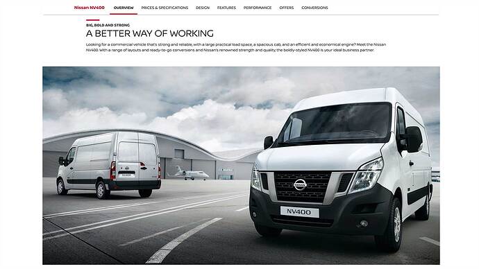

そもそも、欧州日産の『NV400』は、ルノーからのOEMのようです。なるほど、電池容量は33kWhで、東京消防庁のEV救急車のスペックとも合致します。パワートレインや電池は「リーフと同じ?」という質問に「別のもの」と、とても明確な回答だったことにも納得です。NV400のエクステリアに、この市販EVのパワートレインを臓器移植した、と考えるのが合理的かと思います。
