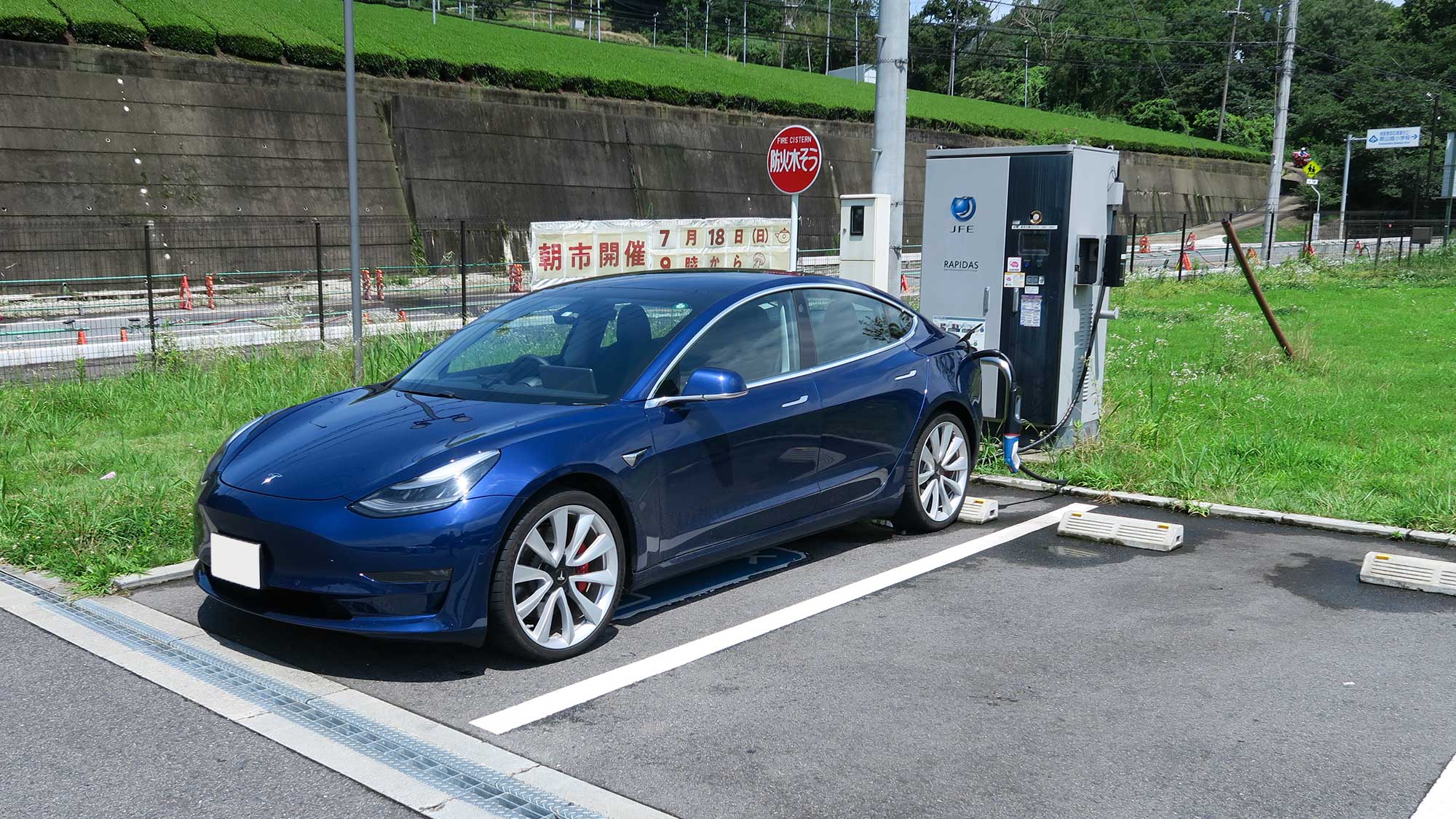

※冒頭写真は道の駅みなみやましろ村(京都府)のJFE製急速充電器(2021年7月撮影)。
JFEテクノス「RAPIDAS X シリーズ」を採用
日本充電インフラ株式会社(本社:神奈川県川崎市)が、同社がEV用急速充電器を設置運営している全国の「道の駅」256カ所のうち200カ所の既設器を更新し、事前の会員登録不要、従量課金制でクレジットカードやQRコード決済が可能なサービスを提供することを発表しました。2024年度中に67カ所、2025年度中に120〜150カ所の急速充電器が更新される計画です。
道の駅では10年ほど前に設置された出力20〜30kWの急速充電器が多かったですが、新たに設置されるのは最大出力50kWのJFEテクノス製「RAPIDAS(ラピダス)X」シリーズになるとしています。
JFEのラピダスといえば、蓄電池内蔵型の「RAPIDAS-R」(関連記事)を思い浮かべますが、今回の発表で紹介されているのは蓄電池は搭載していない「RAPIDAS-X」シリーズです。蓄電池内蔵ではないものの、チャデモ規格の50kW器として唯一、家庭用と同じ「従量電灯契約」で運用できる特長があり、電気基本料金の大幅削減(約70%減)が可能とのこと。機種のカタログを確認すると、1日の充電利用台数が10台までのケースで高圧受電よりも年間電気料金が安価で運用できると紹介されていました。
