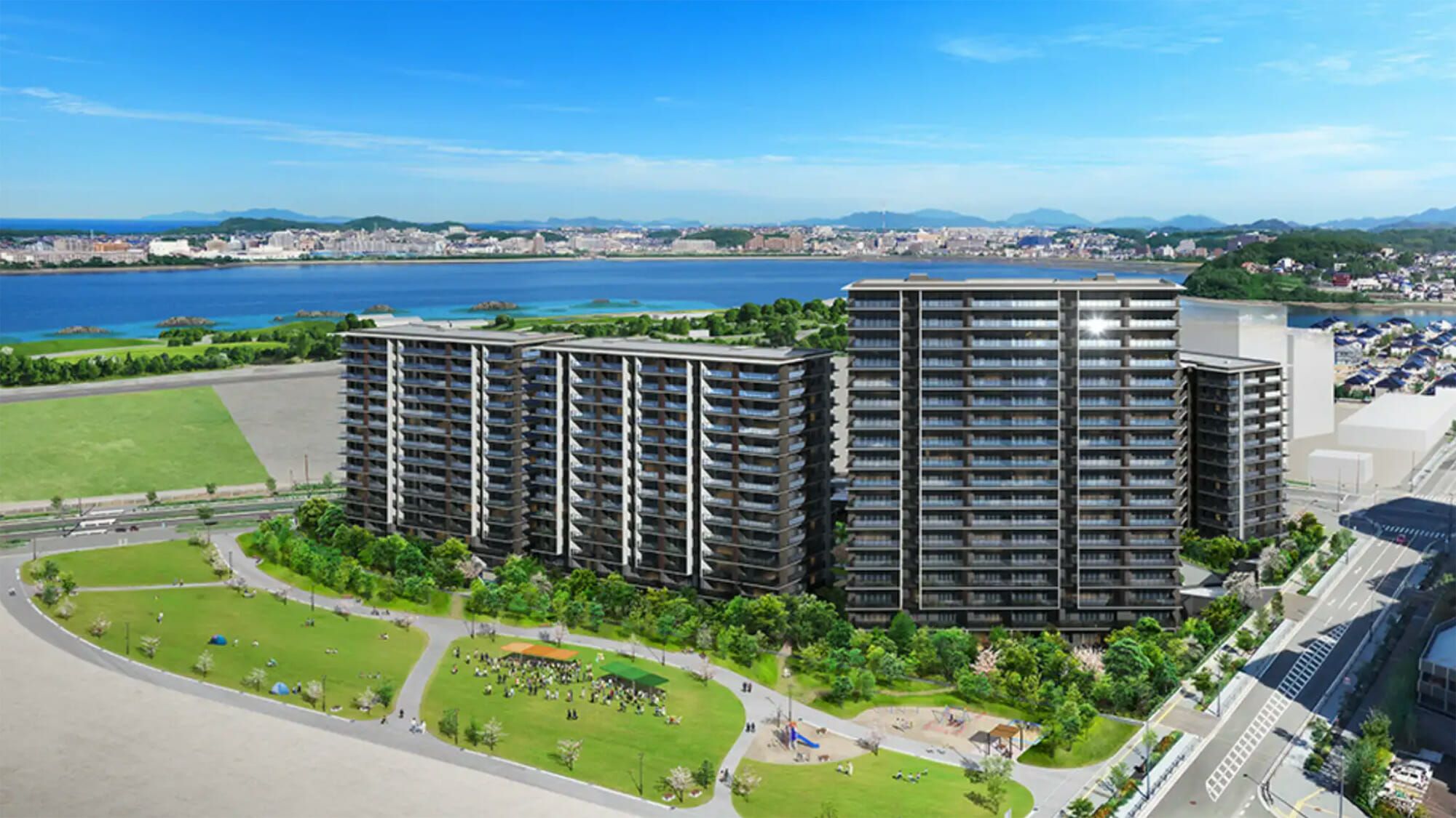

電気自動車充電サービス「WeCharge」を展開するユビ電が、福岡市アイランドシティの既築分譲マンション「フォレストプレイス香椎照葉ザ・テラス」のマンション駐車棟全429区画にEV充電設備を設置することを発表しました。これからは集合住宅駐車場でもEV充電できて当たり前になっていくのでしょうか。
既設分譲マンション駐車場の全区画に設置
2023年7月4日、電気自動車充電サービス「WeCharge」を展開するユビ電株式会社が福岡市アイランドシティの既築分譲マンション「フォレストプレイス⾹椎照葉ザ・テラス」(福岡県福岡市東区)の駐車棟の全てである429区画に、個別充電可能な日本最大級(ユビ電調べ)のEV充電インフラを導入することを発表しました。
