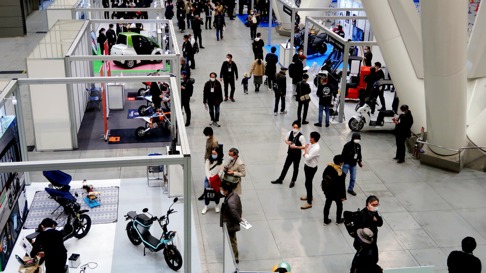

12月だというのに日差しのおかげでコートがあると汗ばむくらい暖かった日曜日、東京駅と有楽町駅の間にある東京国際フォーラムで開催されていた『EVバイクコレクション in TOKYO 2021』に行ってきました。コロナ禍のおかげで東京モーターショーも中止になったし、そもそも電動バイクはまだ少ないしで、実物をまとめて見る機会があまりありません。こういうときに見ておかないとです。
会場は東京国際フォーラム Eホール、の一画です。ホールの広さに比べるとこじんまりとした展示会場です。会場の半分が電動バイクの展示と試乗会、もう半分がイベント会場になっていました。

ということで、黒山選手の爆笑トライアルショーを見た後で、会場を回ってみました。回ると言っても、参加企業は、aidea、カワサキ、KTMグループ、トヨタ車体、BMW、プロト、ホンダ、ヤマハの8社です。電動バイクの数もそれほど多くないので、早歩きだと数分で1周してしまいます。
そう思っていたのですが、それぞれでお話を聞いていると興味深い話題もあり、あっという間に2時間以上も過ぎてしまいました。とくに気になった電動バイクをお伝えします。

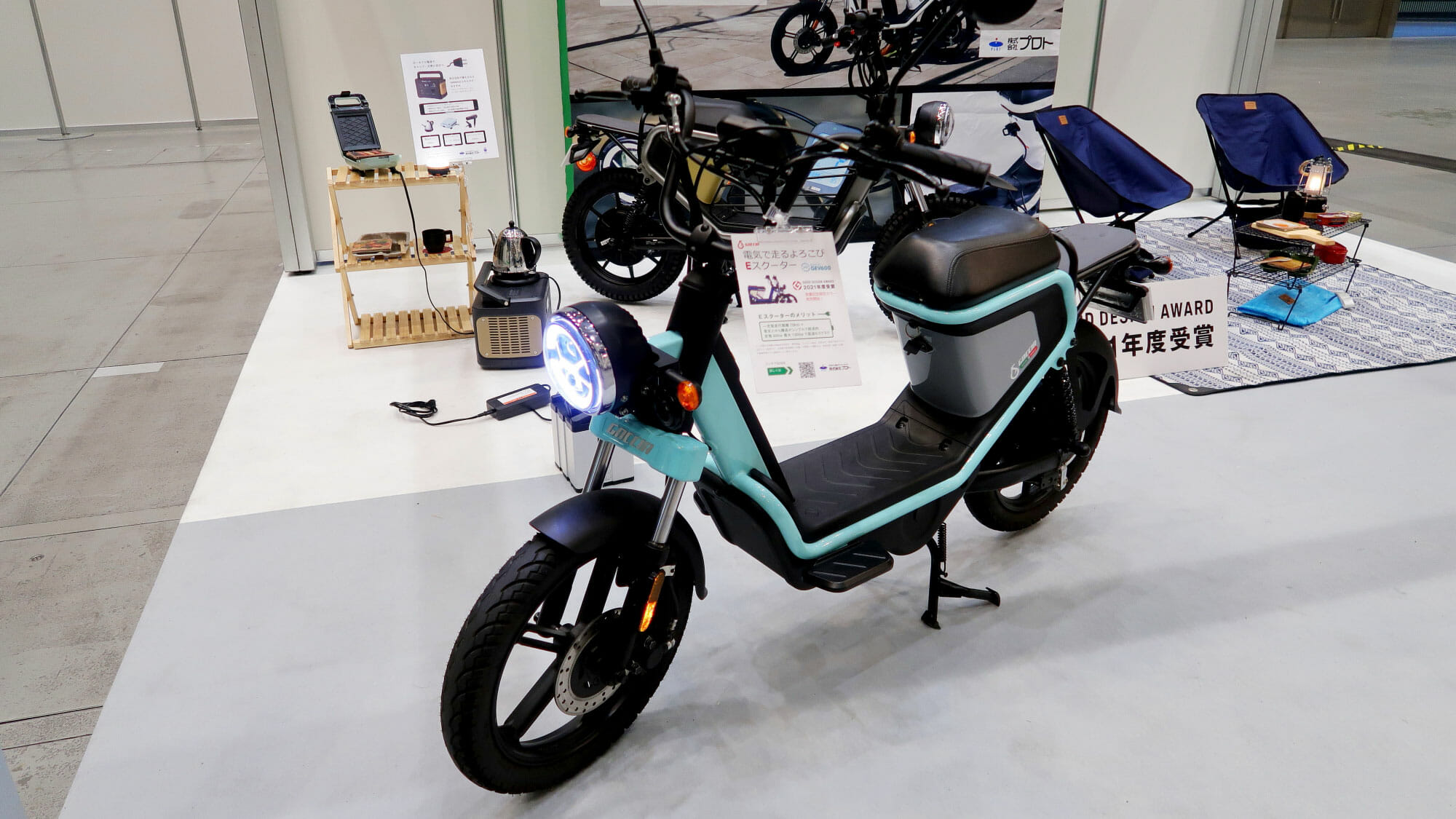

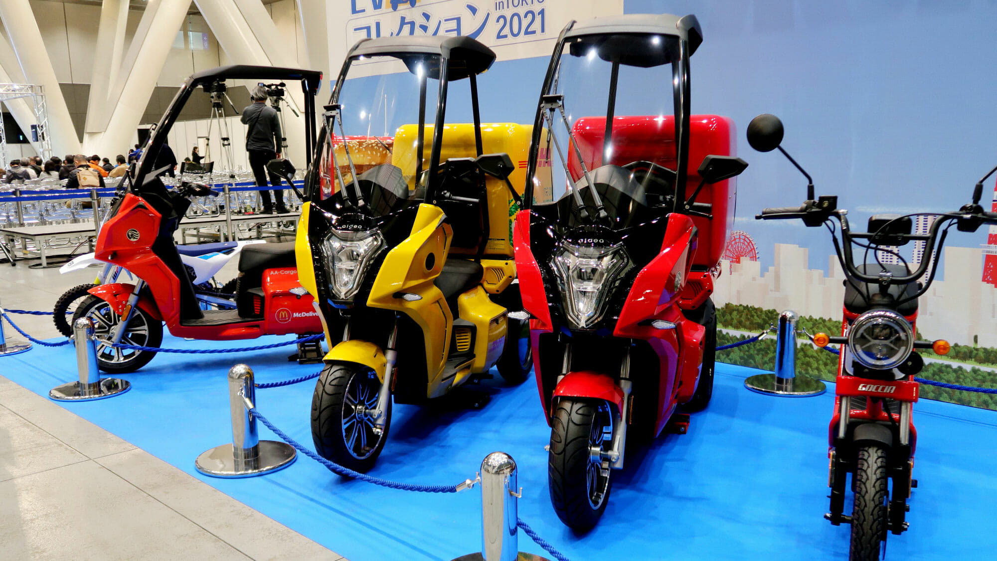

最初に紹介するのは、オートバイのカスタムパーツなどを手がけている『プロト』の『GEV600』です。中国の電動モビリティメーカー、Gocciaの同名バイクを、日本仕様に仕立てて販売してます。
『プロト』は2017年に電動アシスト自転車の取り扱いを始め、2020年には『E-スクーター事業』を立ち上げて買い求めやすい価格や、乗り物として安心できるサービス体制の確立などをポイントに、商品開発をしてきたそうです。
そんなわけで、『GEV600』は、もともとの電動バイクの面影はほとんどないそうです。ダンパーもしっかりしているようですし、フロントブレーキはディスクブレーキになっています。フロントライトも大きくしています。
加えて、エネルギーマネジメントも変更して走行性能をアップさせたので、パワーモードのスタートダッシュには自信があると、担当者の方は胸を張っていました。原付一種なので定格出力は600Wですが、最大出力は1300Wです。トルクは公表されていませんが、モーターなので低回転域でのトルクは原付エンジンに勝りそうです。
自転車のVブレーキのようなものを付けた電動バイクには微塵の安全性も感じないのですが、これなら乗ってみたいなと思ったところ、『GEV600』は、取り扱っている二輪販売店で試乗ができるのだそうです。もともとプロトは二輪、四輪のパーツを扱っていることもあり、扱う商品の信頼性には気をつけているとのこと。ユーザーが安心して乗れるようにするために試乗車を揃えたと言います。試乗した人たちからは、「思ったより使える」という感想が多いと、担当者の方は話してくれました。
なお、バッテリー(960Wh=48V/20Ah)は取り外して充電するタイプで、重量は7.4kgです。それほど重くは感じません。週に2回の充電で4~5年の寿命を想定し、交換用バッテリーは5万円です。バッテリー交換の目安がはっきりしているのも安心材料になりそうです。
そして価格は16万2000円です。補助金の対象ではありませんが、排ガス規制が厳しくなっているため原付の価格も20万円以上するのがあたりまえの時代に、うれしい価格ではないかと思います。

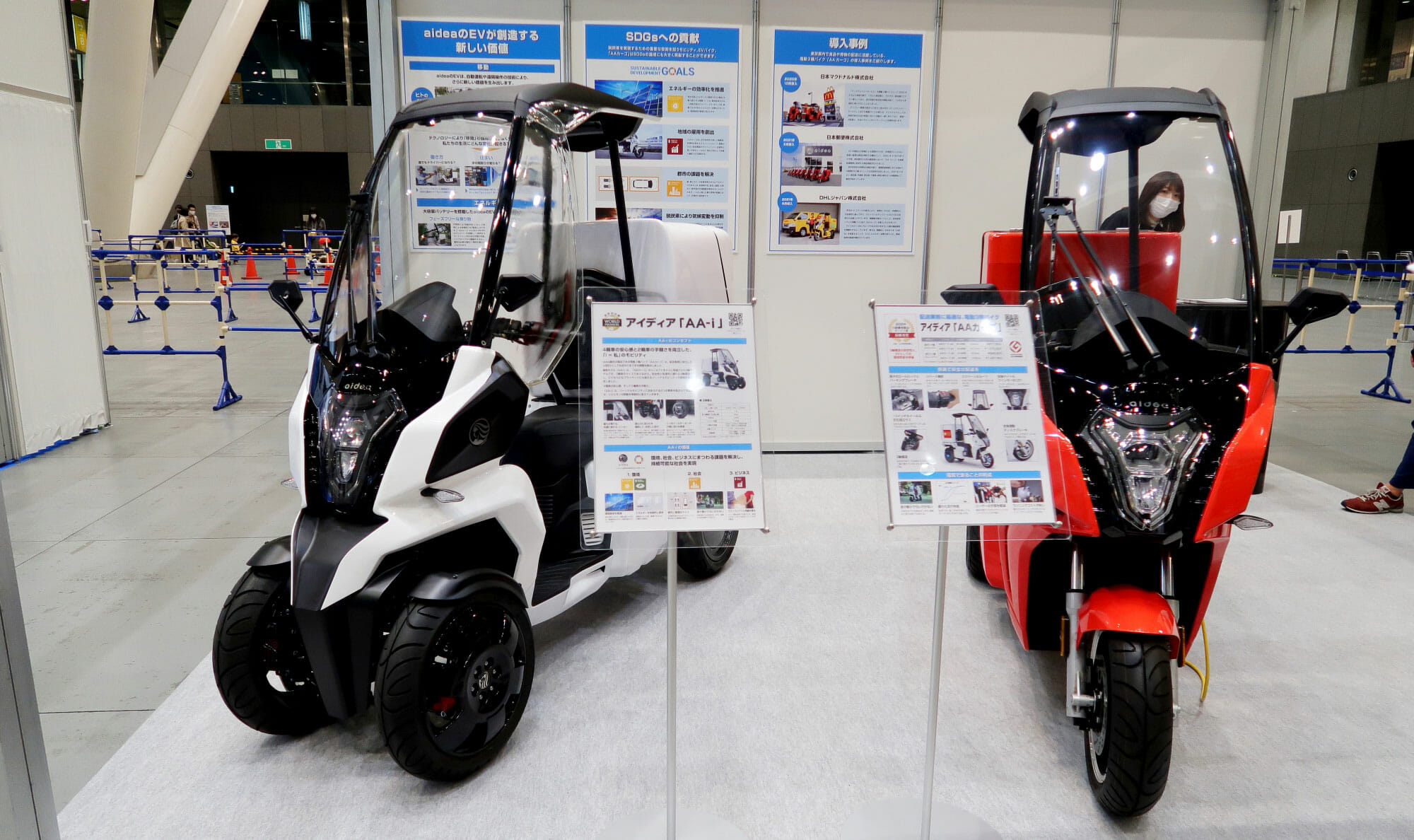

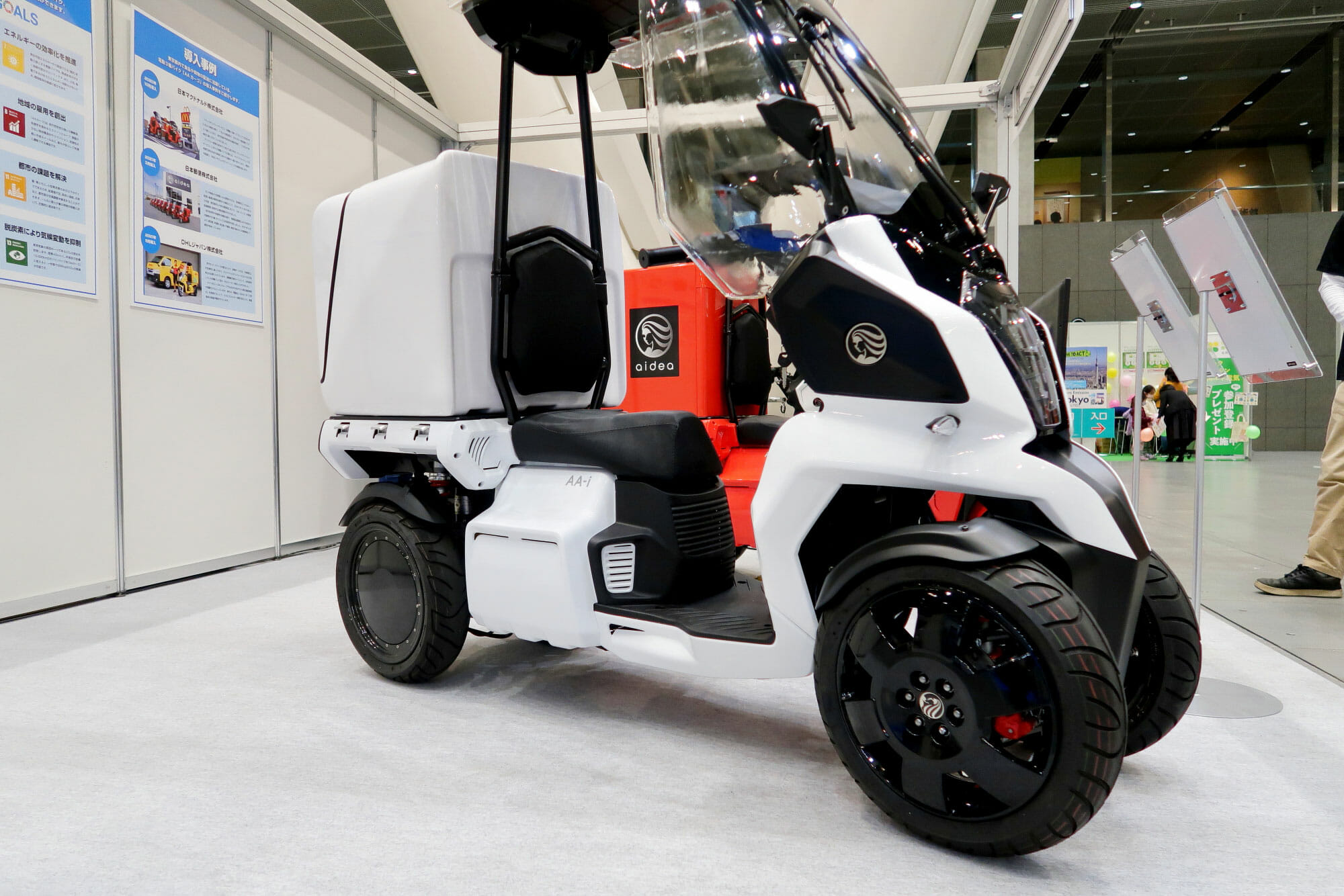

さて次は、EVsmartブログでも紹介したことのある電動乗り物メーカー『aidea(アイディア)』です。今回、アイディアは、すでに販売している電動3輪バイクの『AAカーゴ』を展示するとともに、超小型4輪(ミニカー)の『AA-i』を初公開しました。
ミニカーは、最大出力を600Wに抑えた1人乗りの4輪車です。パワーは原付1種と同じですが、2段階右折の必要がなくヘルメット不要で、最高速度が時速60kmになることなど、公道を走る時の利便性はずっと向上しています。日本では、今回の東京EVバイクコレクションにも出展していたトヨタ車体の『コムス』や、富山県の『タケオカ自動車工芸』の電動ミニカーが老舗ですが、市場拡大を考えると複数のメーカーがあったほうが盛り上がります。
加えて2021年6月には、ミニカーの最大積載量が従来の30kgから90kgに緩和されました。この変更は『コムス』を扱うトヨタ車体の要望が通った形だったと報じられていますす。荷物の重量が3倍になるのは圧倒的な差です。
こうしたこともあり、アイディアでは電動モビリティの「使い方の選択肢を与えたい」と考えて、ミニカー規格の『AA-i』を開発したそうです。
充電は『AAカーゴ』シリーズと同じくJ1772規格で、充電器を車載しています。バッテリー容量は7.7kWh、充電時間は200Vなら6時間です。このあたりの仕様は『AAカーゴ』と同じです。V2Xに対応しているところも『AAカーゴ』を踏襲しています。
特徴的なのは、4輪なのに曲がるときは車体がバンクすることです。この感覚は実際に乗ってみないとなんとも言えないのですが、楽しいだろうということは想像できます。曲がるときに傾けられるのは安定感の向上につながるのが大事な点ですが、個人的には、やっぱり気持ちいいと思うのです。

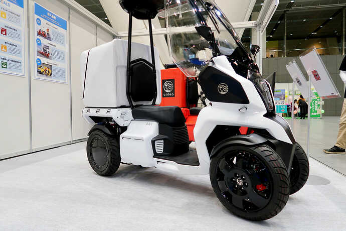

ちなみに昨年発売した『AAカーゴ』は、発売早々にマクドナルドでの試験導入を勝ち取りましたが、今では数百台に数が増えています。アイディアの担当者の話では、デリバリーの場合は高校生のアルバイトも多いため、原付免許で乗ることができる『AAカーゴ』がちょうどいいそうです。

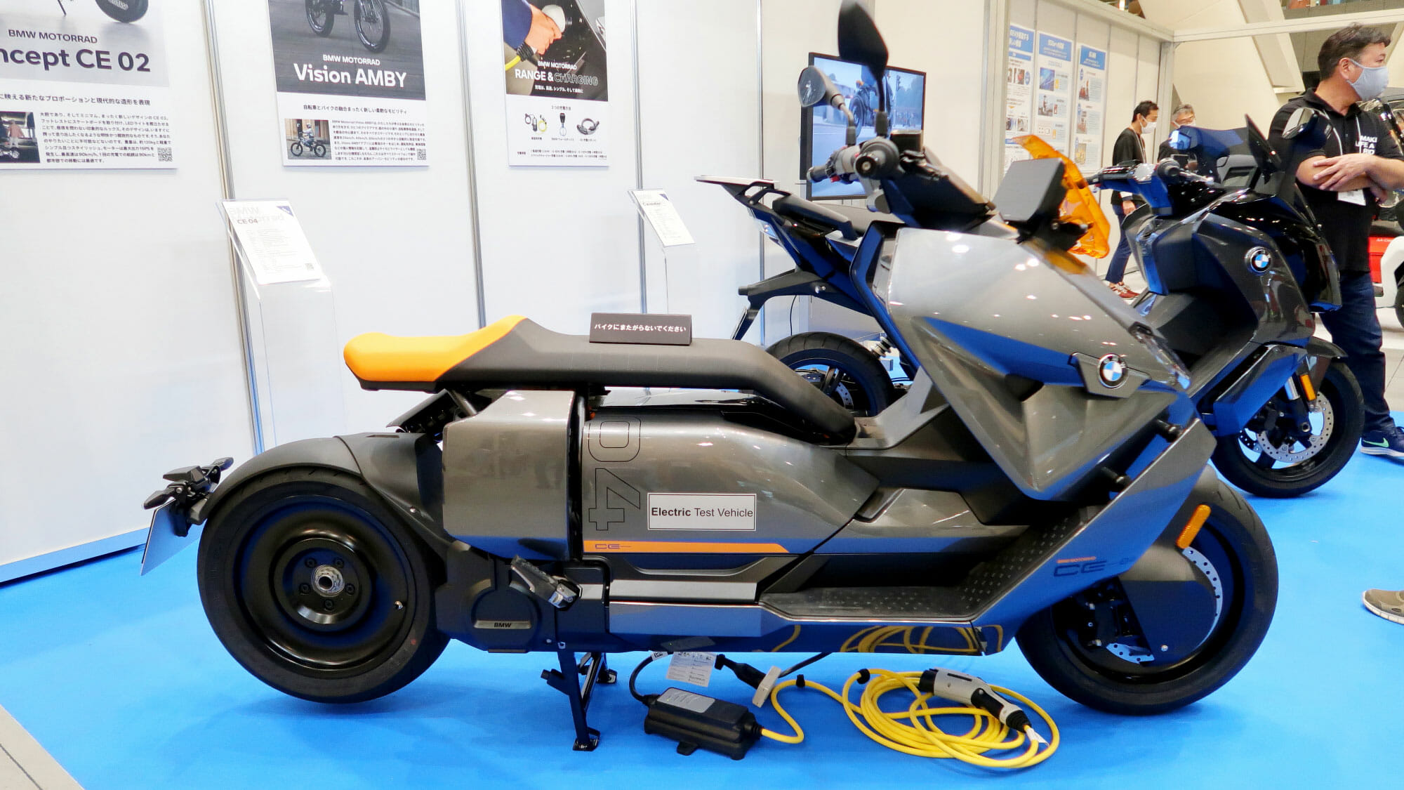

さて、ここからは少し駆け足でいきます。まず、見た目で目立っていたのが、BMWの『CE 04』です。発売予定は2022年、価格は1万3000ドル前後と予想されています。日本にも導入予定です。日本での区分は中型二輪(普通二輪)になります。
デザインは、個人的には好きです。直線的な車体のデザインが個人的には機関車というかロケットというか、とにかくエンジンのバイクでは無理だろう的な形状になっているのが気に入りました。既発売の電動バイク『C evolution』が既存の大型スクーター然としているのに対して、明らかに違う世界観があります。
充電は普通充電のみです。BMW担当者の話によると、電動スクーターのコンセプトは基本的には街乗り用です。バイクはバッテリーの搭載量に限りがあるため、ツーリング用途はあまり考えていないそうです。だから急速充電には対応していません。
日本の都市部はオートバイの駐車スペースがなくて困りものですが、こうした電動の乗り物についてはしばらく、特例措置を講じるなどしてほしいなあと思います。乗って楽しく、使って便利な乗り物でCO2削減ができるなら、こんないいことはありません。

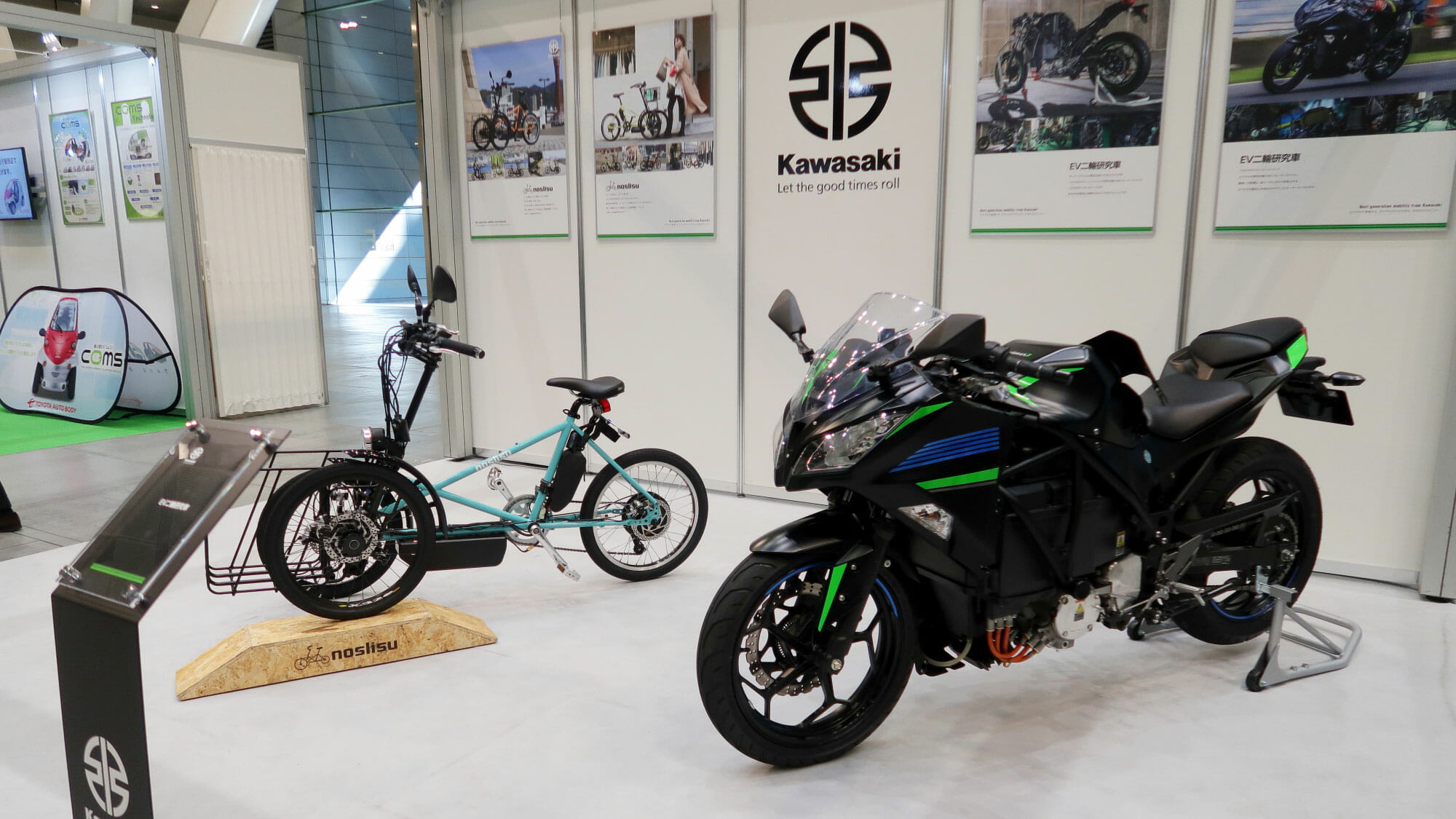

大手二輪メーカーでは他に、ホンダとヤマハ、カワサキがブースを出していました。カワサキの2輪車はプロトタイプですが、テストコースで試験を繰り返しているそうです。
あれっ? と思ったのは、CHAdeMOの急速充電に対応していることです。前述したようにBMWは普通充電のみですし、オートバイでCHAdeMO対応は聞いたことがありません。
発売時期は未定ですが、カワサキは2021年10月6日の事業方針説明会で、世界的なカーボンニュートラルの動きに対応するためにバイクの電動化を進めること、2035年までに先進国向け主要モデルをすべてEVかHEVにすることを目指し、2025年までに10モデル以上を導入することを発表しました。ということは、CHAdeMO搭載の電動バイクが出てくる可能性も、なきにしもあらずです。

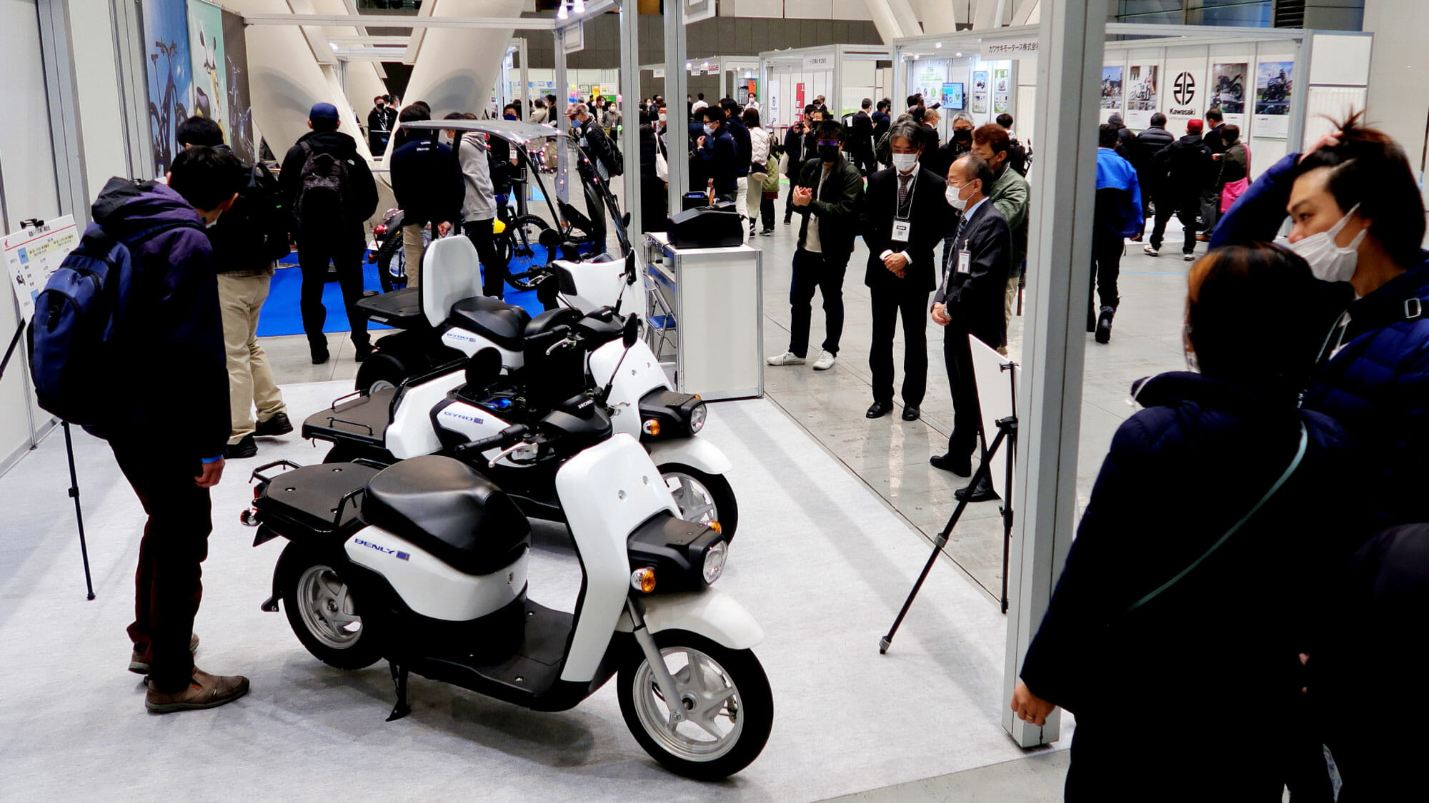

最後になりましたが、ホンダとヤマハの電動バイクです。展示されていたのは、ホンダは2輪の『BENLY e』や3輪の『GYRO e』、ヤマハは『E-Vino』と、高級電動アシスト自転車でした。
これらのバイクを並べて見ていて、あっと思ったのは、安いことです。と言っても補助金を使うとことと、東京都であることが条件ですが。
例えば『BENLY e』はバッテリー2個と充電器2個のセットで59万円ですが、経産省6万円のほか、東京では都の補助金18万円があるので、実質的にガソリンエンジンのバイクと同じ価格になります。
『E-Vino』にいたっては、価格26万9600円で、経産省補助金2万6000円と、東京都なら8万円の助成金が出るので実質16万円になります。最近の原付1種は排ガス規制対策のために価格が上がっているので、電動バイクの方が安い感じです。いつまでも補助金を出し続けるのはいかがなものかとは思いますが、今がお得期間なのは間違いありません。
