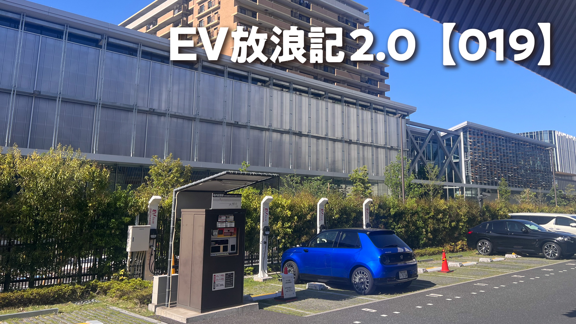

さて、充電量ゼロで公共充電器にたどり着くには、慎重な検討が必要です。万一の電欠ストップを考えて幹線道路は避けたいですし、たどり着いても充電器が使用中なら詰んでしまうので複数口は必須。自宅の周辺から検索範囲を広げて、見つけたのが東京都江東区の「東京イーストサイドホテル櫂会(かいえ)」の駐車場でした。6kW充電器が4つ。駐車場は有料ですが最大料金あり。止めっぱなしにできます。条件バッチリです。

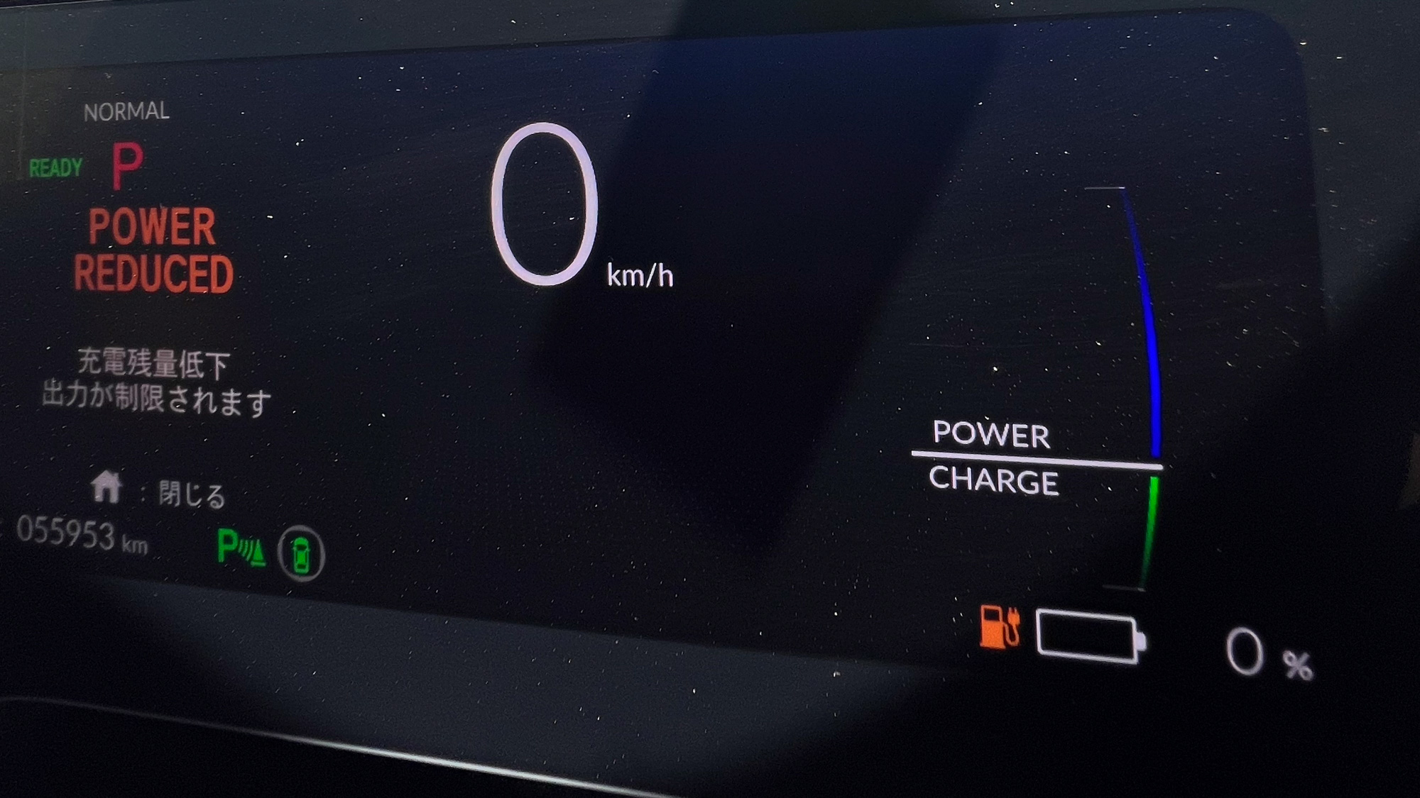

テスト当日まで充電を控え目にして、SOC20%近くになったHonda eを電欠状態にするべく、ご近所周回をスタート。航続可能距離表示を気にしながらぐるぐる走りました。4%で「POWER REDUCED 出力が制限されます」という表示が点灯。このサインはリセットしてもすぐにまた表示されます。ほんとにヤバいよ、というアピールですね。さらにアクセル控えめにホテルの近くを行ったり来たり。
充電量はついに0%に。いつ止まってもおかしくないと思うとドキドキします。ベテランEVユーザーからは「0%でも数キロは走れる」なんて話も聞いたことがありますが、試す気になれません。すぐにホテルの駐車場に入りました。
6kWの充電器4つはすべて空いていて、e-Mobility Powerの提携カードが使える「モデル2」でした。カード利用料金は各社によって違うのですが、私が利用中のHonda Charging Service(ホンダ・チャージング・サービス)は、かなりお得。なので今回はEV充電エネチェンジアプリではなく、カードを使うことにしました。ホンダ・チャージング・サービスのシステムでも充電量は通知されます。
ピッとタッチしたら、いつものように充電がスタート。SOC0%でも、動作に違いはありません。しかし、充電ランプが青く点灯するだけで、これほどホッとするとは。やっぱり「0%」は精神衛生上よろしくないですね。今回は意図的でしたが、あまり経験したくはありません。

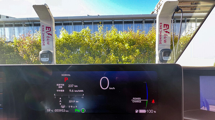

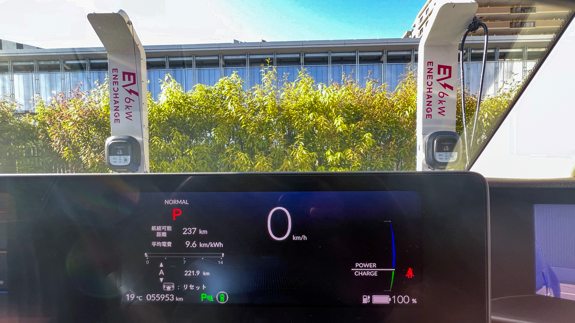

0〜100%の充電量は29.8kWh

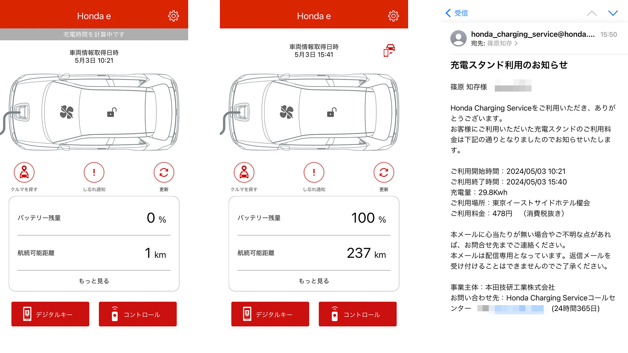

そろそろ100%という時間を見計らって、駐車場に戻りました。95%からは車内で観察。メーターとにらめっこしていると時間が長く感じられ、99%から100%はじりじりさせられました。でも無事に、0%での充電開始から5時間19分で満充電になりました。ほどなくホンダ・チャージング・サービスからメールで届いた利用明細によると、充電量は29.8kWhでした。
ま、そうですよね、というのが率直な感想。充電ロスとか細かいことはいろいろあるのでしょうが、実質30kWhという予測は一応当たったわけです。ただし、これでSOHが何%と判明したわけではありません。新車時に同じようにして測っておけば、変化がわかったんですよね。でも、後の祭りというやつです。私のHonda eは3年、5万5000キロの時点で実効容量が29.8kWhだったということを記録しておいて、また気になった時に比べてみるしかありません。とりあえずは、基準値がわかったということで満足することにします。
