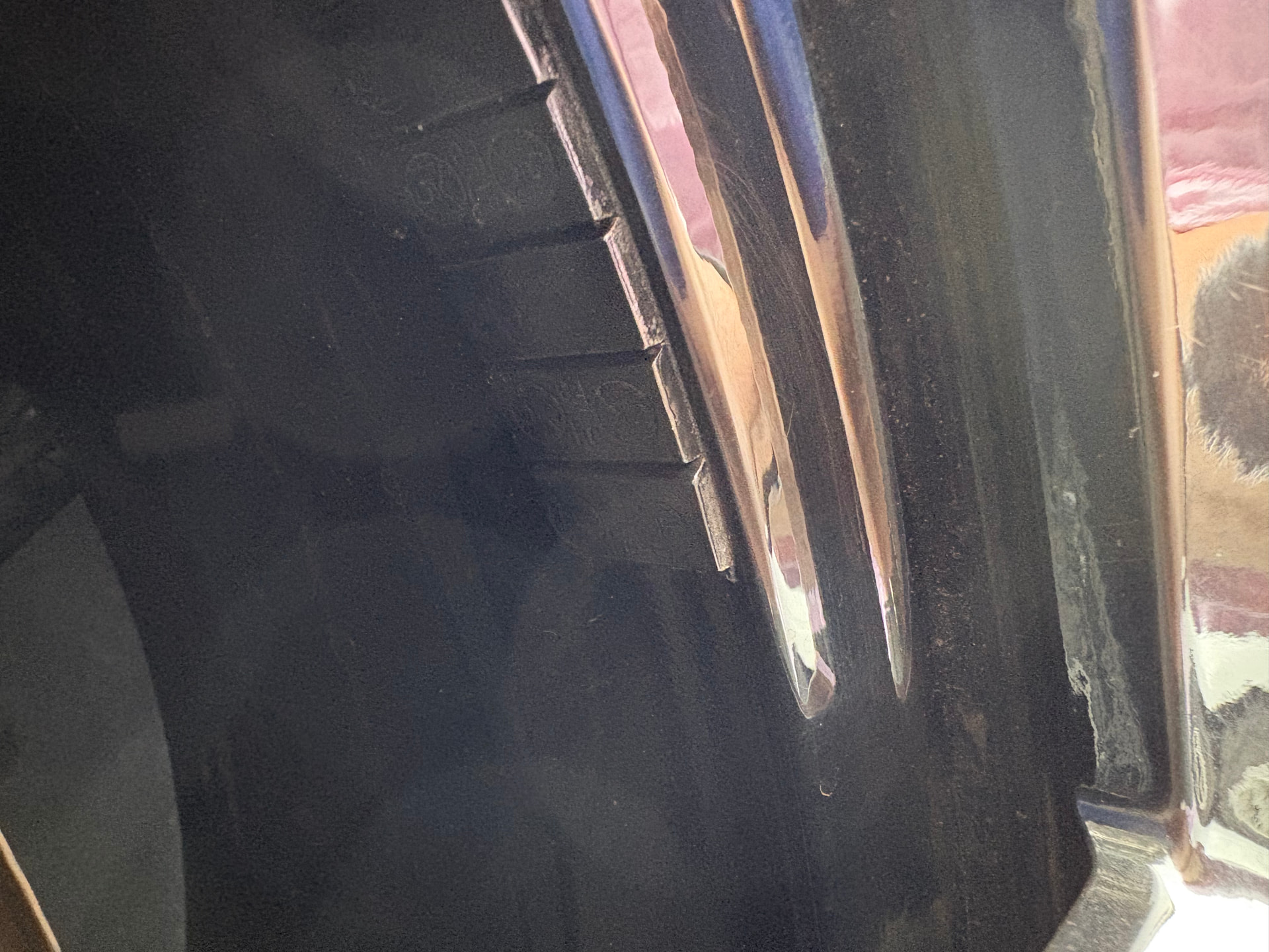

バランスウエイトが脱落していないかは、最初に確認しました。

ウェイト、最近は両面テープが用いられる傾向? ちょっとした事で外れた経験あります。"ちょうだい"で済みましたけど、気づいて良かった。

本当にホイールとタイヤがずれたんでしょうか?バランスウエイトは全部残っていましたでしょうか?

振動が出た時に一番にバランスウエイトの脱落を疑い、確認したら4輪ともしっかりくっついていました。
