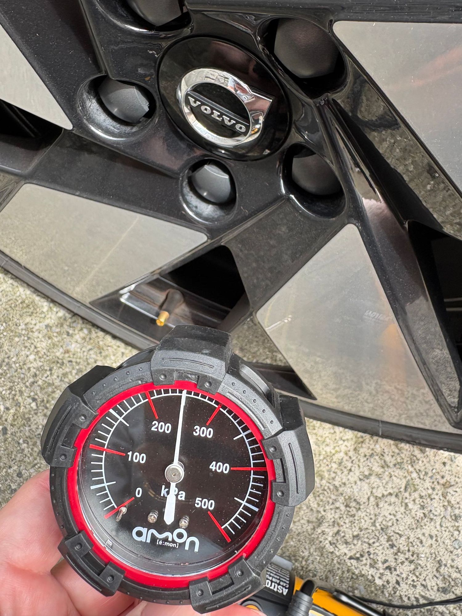

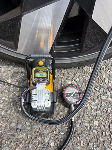

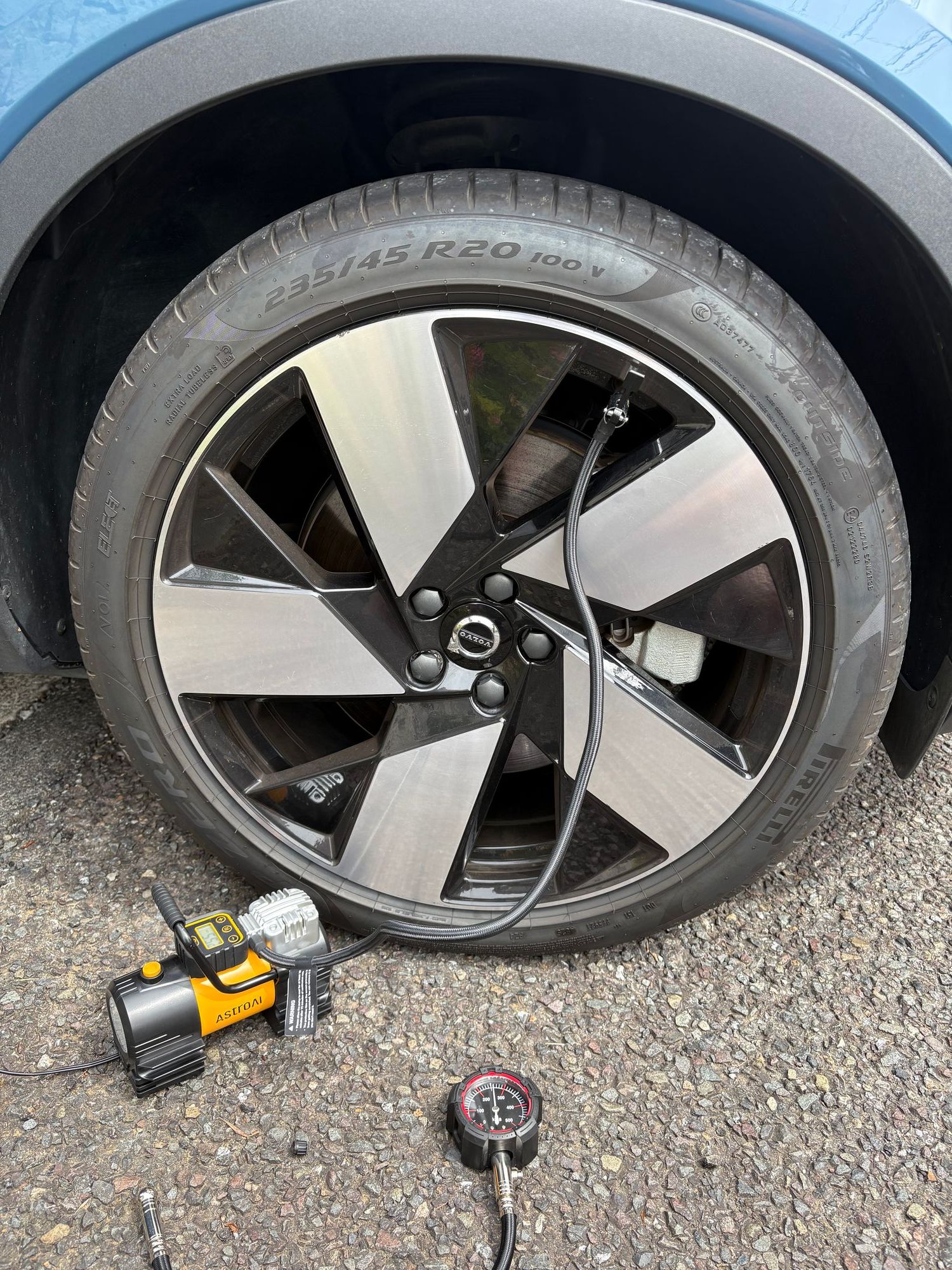

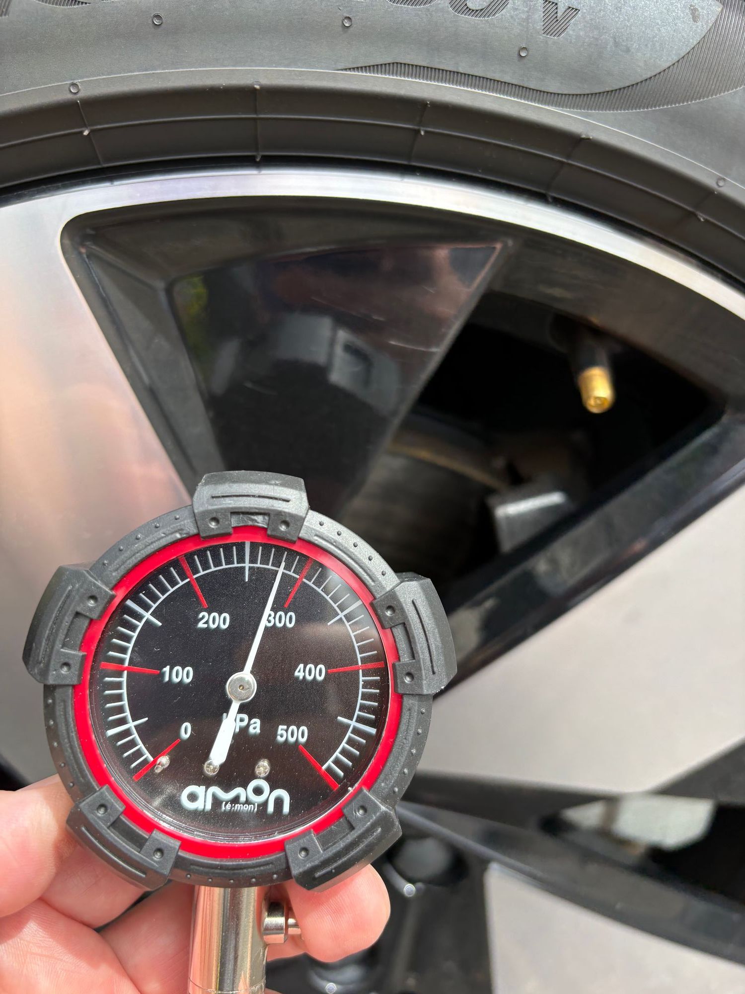

昨日、静岡の川根にお茶を買いに出かけたんですが、時期がほんの少し早く、新茶は高級品が出始めたばかり。 普段使いのものは、5月中旬以降とのこと。 話を車に戻すと、タイヤを新品にして、ボルトの増し締めはしたが、空気圧をチェックしていない。 タイヤ交換から3週間ほどで2000kmの走行。 電費は悪いし、山道区間でタイヤのヨレが大きくステアリングの反応が鈍い。 電費は4.7km/kWh。 新東名の120km/h区間、山道を元気良く走ったにしても、この時期では悪すぎ。 普段だったら、行きか帰りのどちらかで一度ついで充電でだけでいいはずなのに、行き帰り共で2回も充電。 今朝、空気圧を見ると、規定値は280kPaなのに、250まで下がってる。 空気圧が10%落ちるとここまで効くのかを痛感。 規定値まで空気入れ。 使うは12Vの中華製空気入れ。 空気圧は表示されるが信用していないので、エーモンのゲージで確認。 設定290kPaで入れて、エーモンのゲージで280kPa。 #EV#タイヤ空気圧
