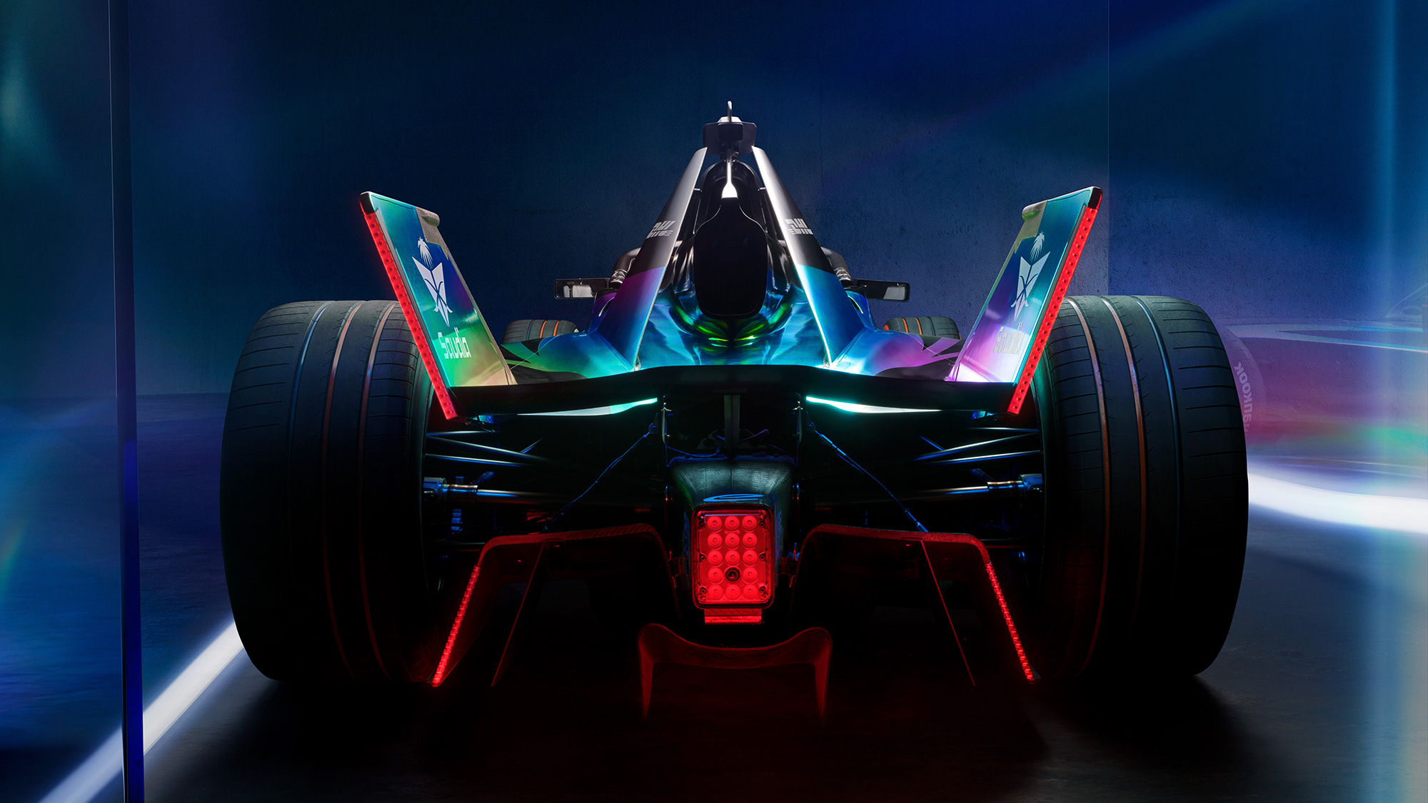

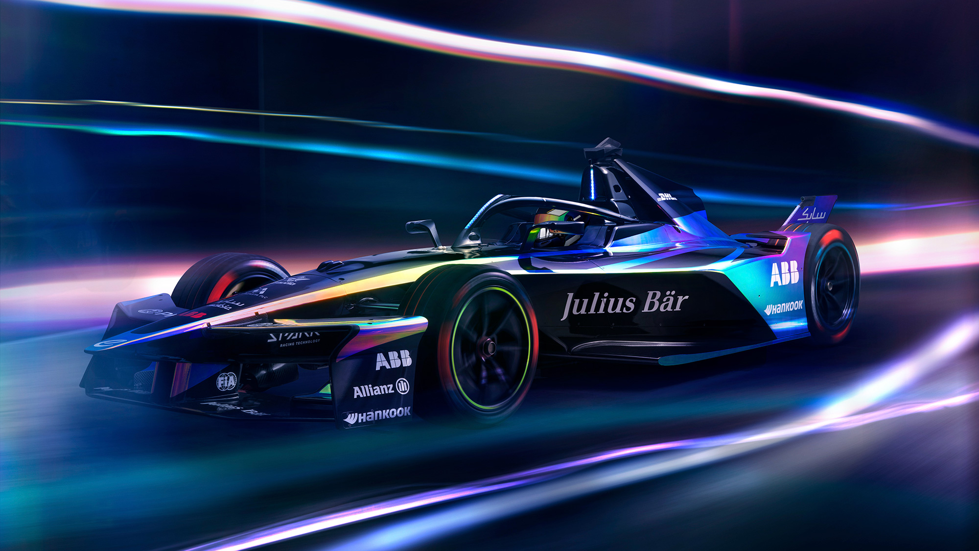

次のシーズン11(2024〜25年シーズン)から、採用されるフォーミュラEマシン「Gen3 Evo」が、部分的に四駆化されるというのです。シーズン13に導入とみられる「Gen4」への布石と思われますが、意外に早く四駆フォーミュラのレースを見られることになりそうです。

四輪駆動になるGen3 Evoの最高出力がどのくらいの数字になるのか、FIAのニュースリリースは明記していませんが、現在の後輪モーターの350kW(アタックモード中)に加えて、前輪の回生力250kWが推進力になるとすると、合計600kWになります。
Gen3の時にはそうした考え方だったので、間違っていないように思います。
ただし、四輪駆動モードを使えるのは、予選のデュエル(1対1のタイムアタック)と、レーススタート時、それにアタックモードの間だけです。
それでも、レース中に2回使うことが義務付けられているアタックモードでは、これまでの出力50kWアップが250kWアップになります。現状では、レコードラインからはずれたアクティベーションゾーンを通るためデメリットが大きかったアタックモードの使い方が、大きく変わるかもしれません。
