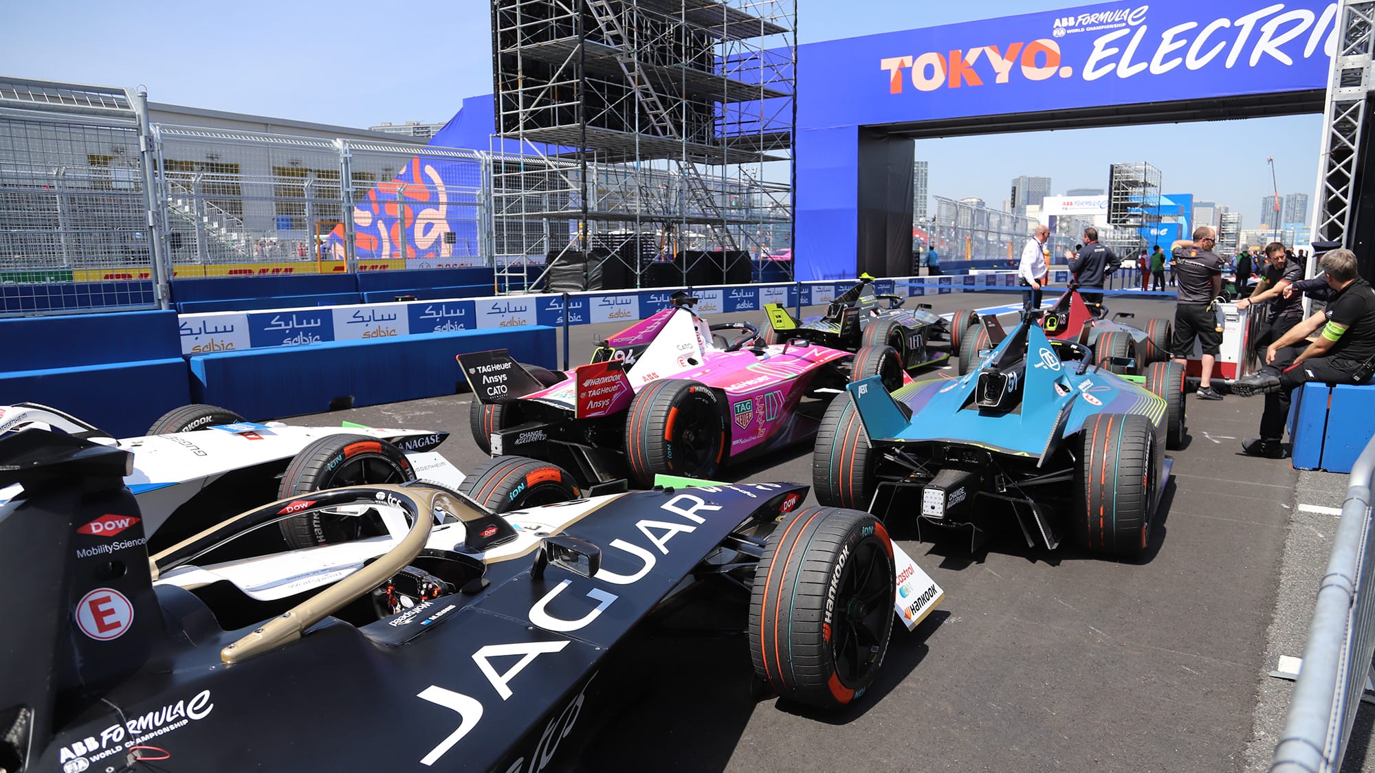

今シーズンのドライブトレイン、つまりモーターやコントローラーなどのユニットを開発、供給しているメーカーは、日産、ポルシェ、ステランティス、マヒンドラ、ジャガー、エレクトリック・レーシング・テクノロジーズ(ERT)の6社です。この6社はワークスとして独自チームで出場しているほか、他のチームにユニットを供給するサプライヤーでもあります。

などと書いていたら、シーズン1を取材した寄本編集長が「セッションの合間に各チームがドライアイスでバッテリーやコントローラーを冷やしてた」と連絡が。そういえば筆者が見たシーズン4でもドライアイスの強制冷却は続いていました。遡れば1990年代のEVレースでもドライアイスは重要アイテムだったし、温度管理の大事さを改めて感じます。

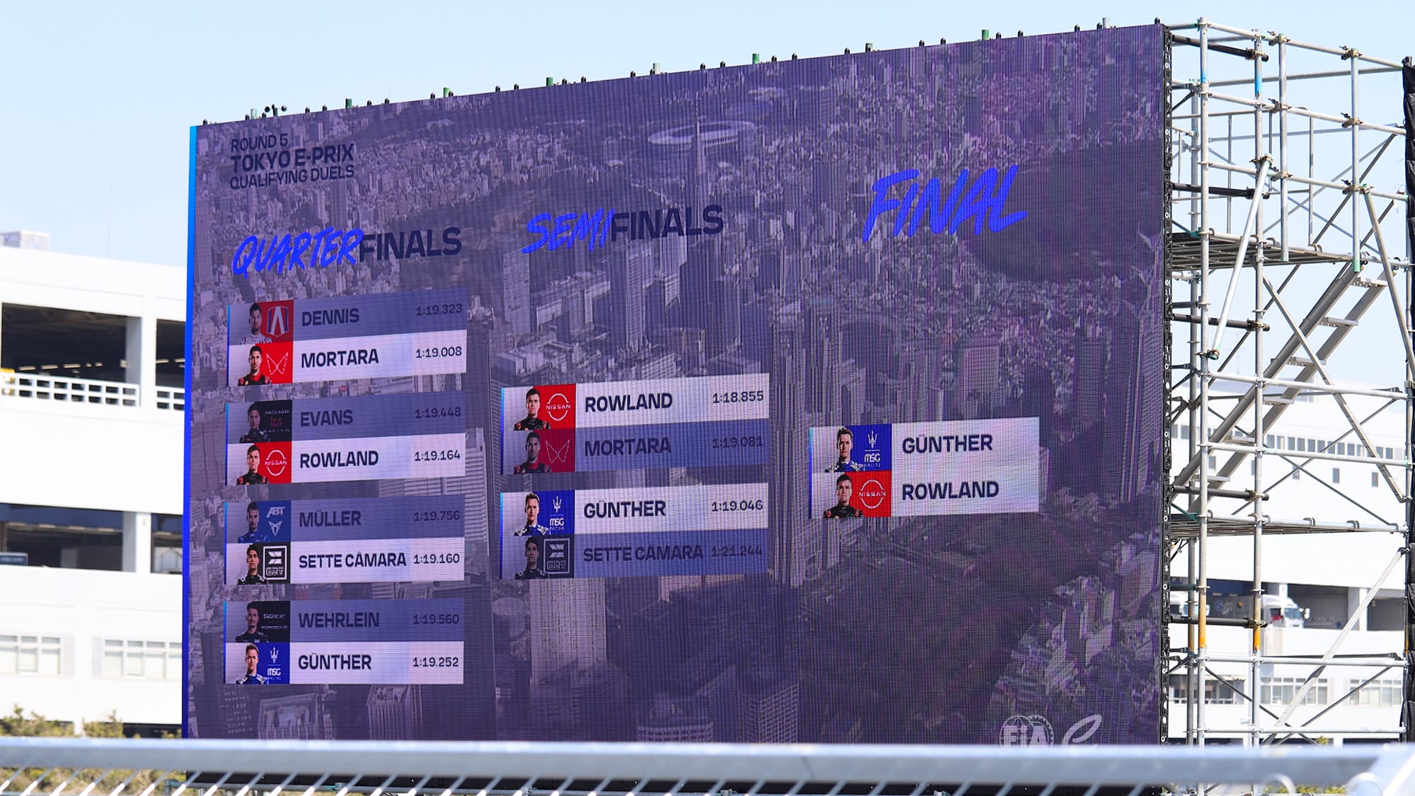

トーナメント形式でポールポジションを争う予選も、日産のローランドが激戦を勝ち抜く展開で面白かったです。
