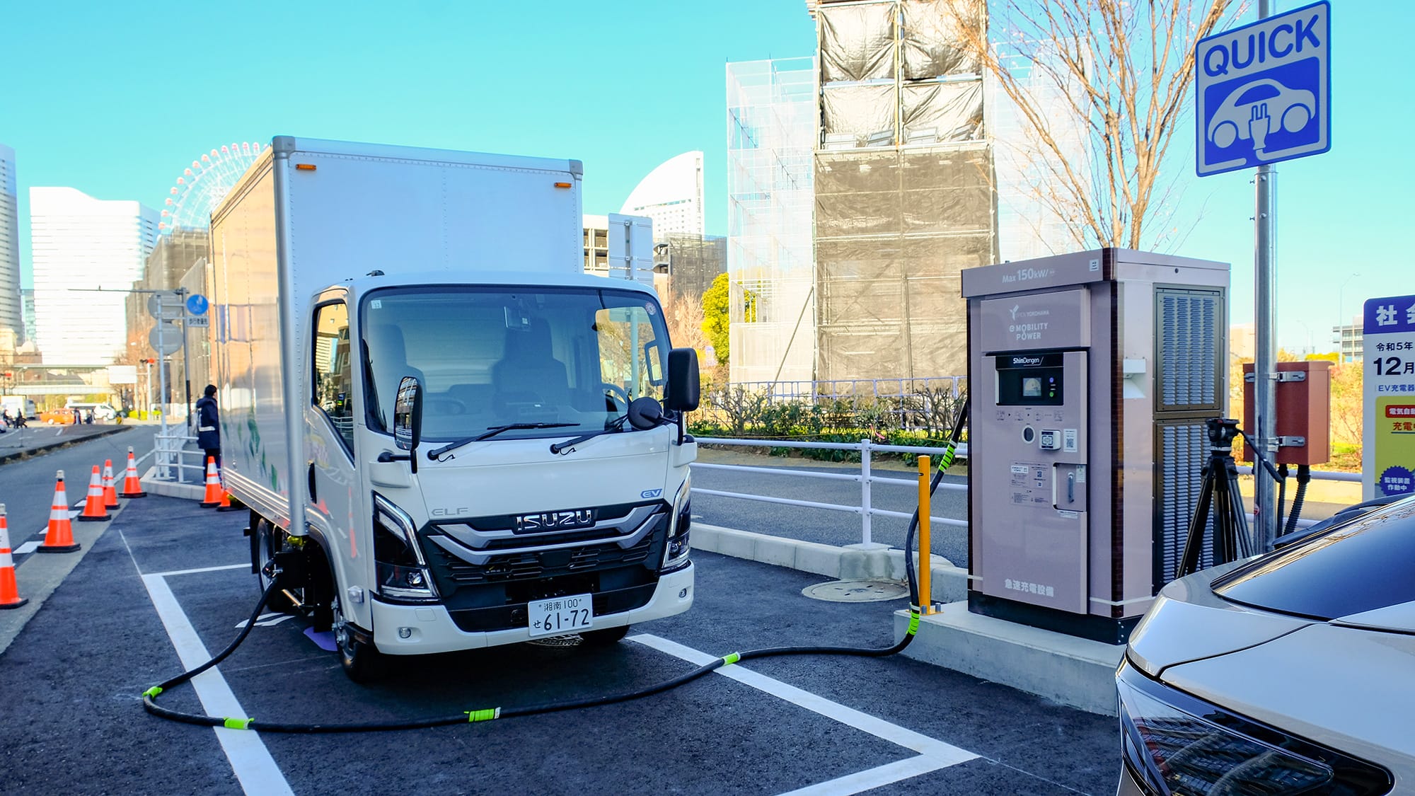

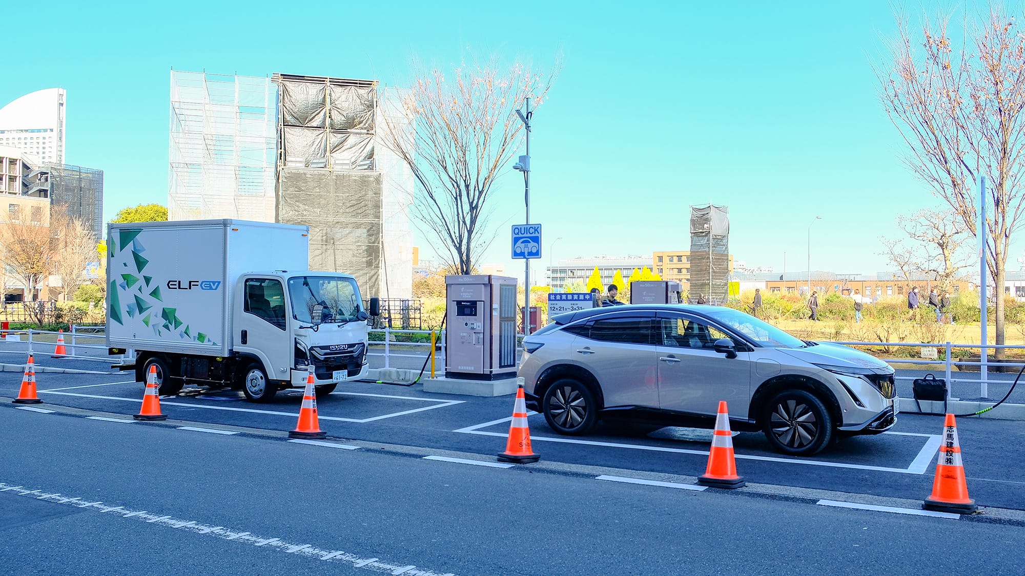

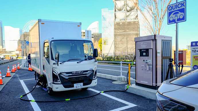

神奈川県横浜市のみなとみらい地区に、EVトラックも充電可能な公道上の急速充電スポットが開設されました。50kW器と150kW器の2基が設置され、前方は長さ5.5m、後方は8.0mの枠線が引かれ、それぞれ枠内に収まるEVトラックや乗用車が充電できます。

<充電器と駐車マスサイズ>
前側:東光高岳製(50kW、シングルアーム)1基/駐車マス:長さ5.5m×幅2.5m
後側:新電元製(150kW、シングルアーム)1基/駐車マス:長さ8.0m×幅2.5m

**③アクセスしやすい。駐車場のようにわざわざ入って行ってロット(駐車マス)に駐める必要がない。バックして駐車する面倒もない。
④充電が終わっても車両が放置される可能性がきわめて低い。というのは、充電中以外は駐車違反に問われるから。**
