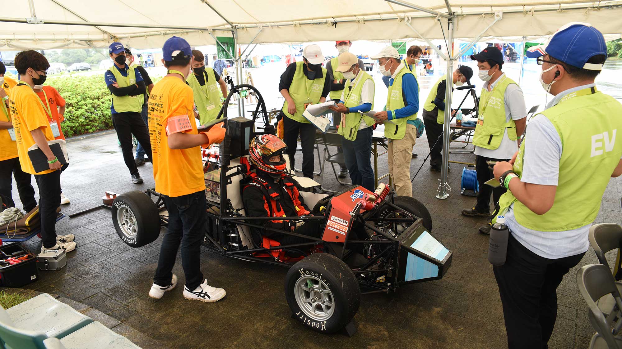

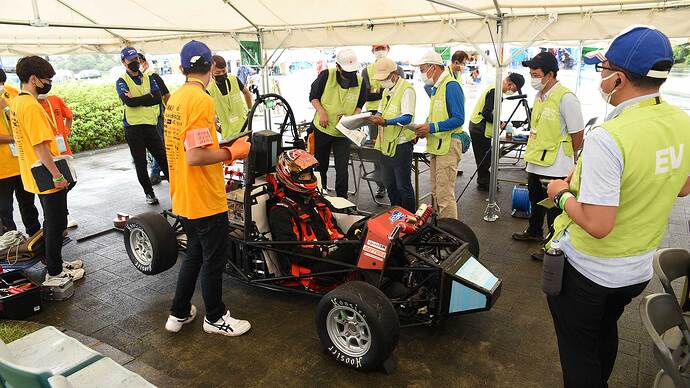

が、実はこの2校は車検で苦戦を強いられます。会場での審査はまず車検からスタートするのですが、機械車検、EV車検それぞれでこの強豪校をはじめ、スタックするチームが続出です。長時間にわたって車検審査を受けるチームによって、用意されたEV車検ブースには常にマシンがいるような状態になっていきます。

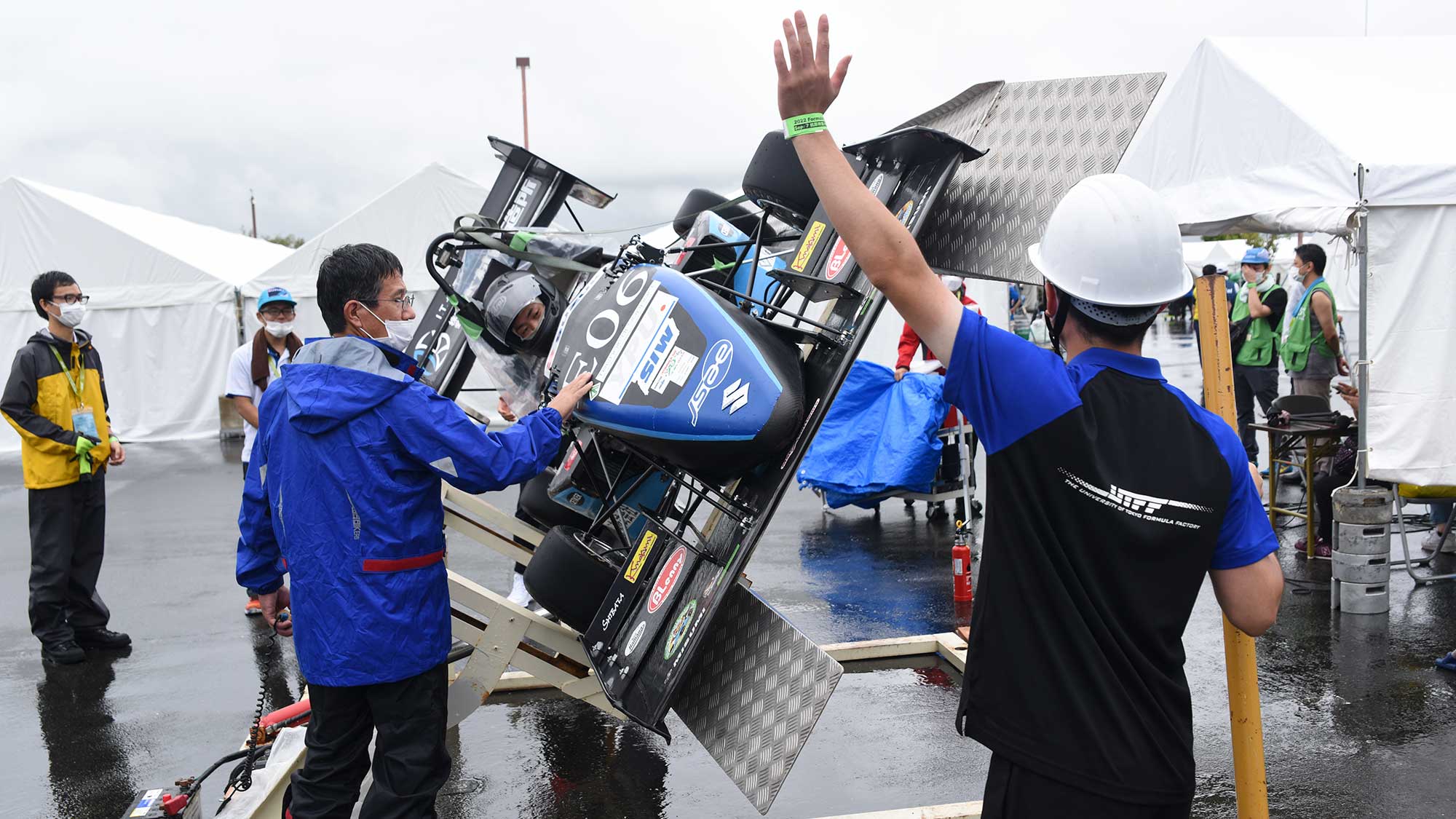

それでも大会2日目の終了間際、2台のEVマシンがレインチェックまで進みます。レインチェックをクリアできればブレーキテストを受け車検はクリアとなり、動的審査に進むことができます。雨の中、テントの下でマシンに水をかけるというシュールな風景となりましたが、これを通過したのが、「E06 静岡理工科大学EV」そして「E08 トヨタ東京自動車大学校EV」の2校です。翌3日目に「E04 静岡大学EV」もレインチェックまでは進むことができました。
動的審査は、アクセラレーション、スキッドパッド、オートクロス、そして最終日の早朝に用意されたEV枠のエンデュランス審査とあるわけですが、大会2日目にレインチェックを通過した2チームは翌3日目に車検を通過。これらの動的審査を経て、最終的な動的審査であるエンデュランス競技にまでたどり着くことができました。

実際に参加チームに話を聞いてみると、「E11 日産京都自動車大学校EV」のチームリーダーは「ICVとEVの車検の量と時間が違うので厳しいですね。機械車検だけでいうと我々はほぼ一発でクリア、時間にして1時間半くらいで終了できました。一方のEV車検はしっかり準備して行ったのですが時間がどうしてもかかってしまって……。あとESFですけど、180ページのものを作ったのですが、それでも内容が薄すぎてESFの合格ラインを満たしていなかったのです。これが内容をちゃんと満たしていれば、車検で省略できる部分もあって、そこで時間を削ることができたら、時間内に車検をクリアし走ること(動的審査に進むこと)ができたかなと思っています」とコメントしてくれました。

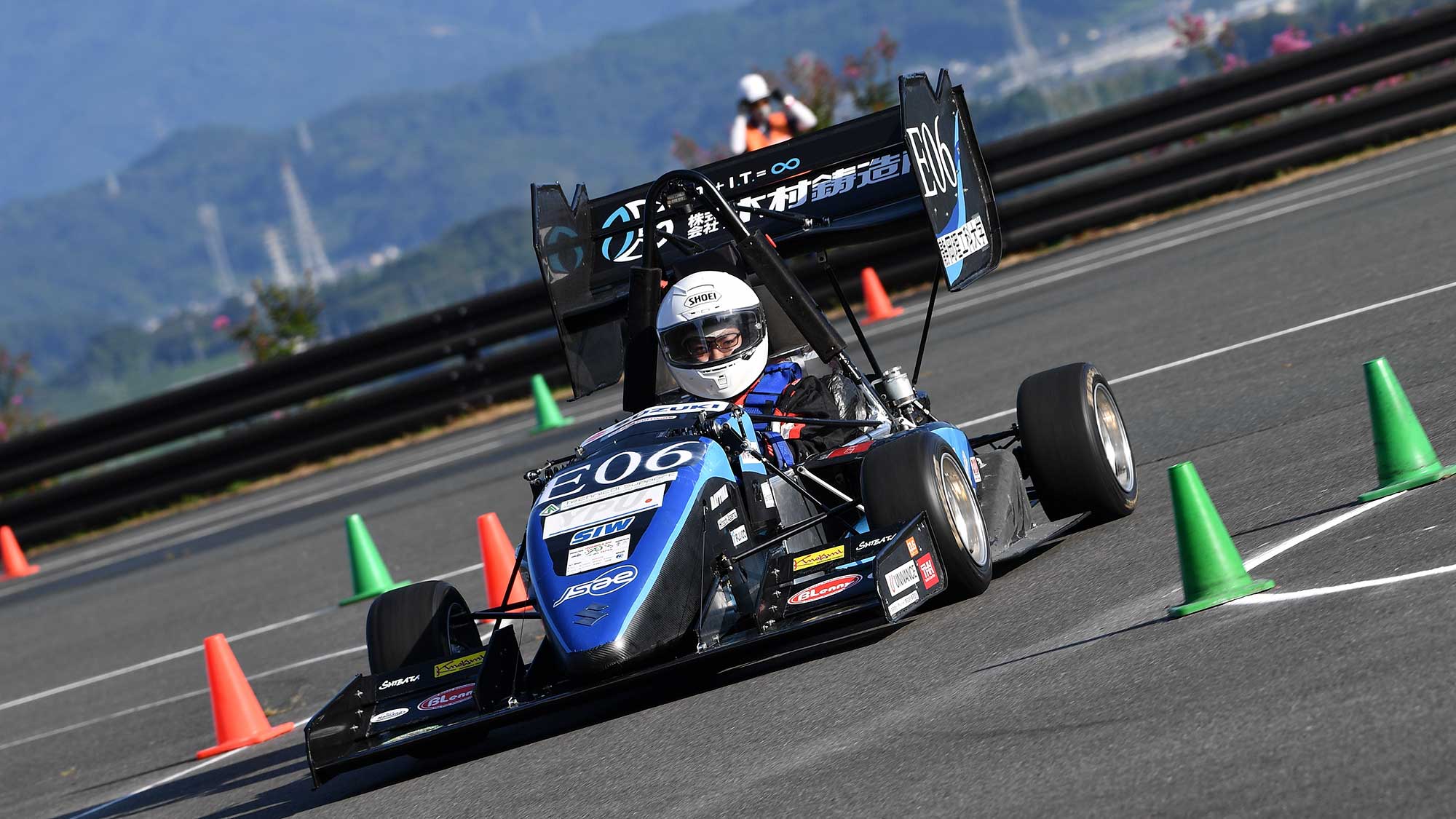

今回、エンデュランス審査を完走し、EVクラス優勝を果たしたのは「E06 静岡理工科大学EV」(389.90点/総合13位)でした。2009年の第7回大会からEV車両を製作してきた実績があり、第11回~13回大会でEV部門3連覇を達成しているチームです。スロベニアのEMRAX社のEMRAX228モーター他、バッテリー、インバータも昨年から使用しているものを引き継ぎつつ、車両に問題のあった箇所を改善して新しく設計をし直して今大会に臨みました。そのコンセプトは、優れた加速性能と高い運動性能と信頼性をイメージした「ハヤブサ」でありました。
静岡理工科大学の五十嵐洋太チームリーダーは「大会までまともに走れてなくて、大会がほぼぶっつけ本番で、不安しかなかったです。車両も動作が不安定なところがあって、電気的なシステムで苦労する部分がけっこう多く、電気的なエラーが急に出たりすることは昨年も経験していますし、不安はずっとありましたけど。最後まで持ってくれて走り切れたのは自分でも驚いていますし、本当に良かったなと感じています」とコメントしてくれました。

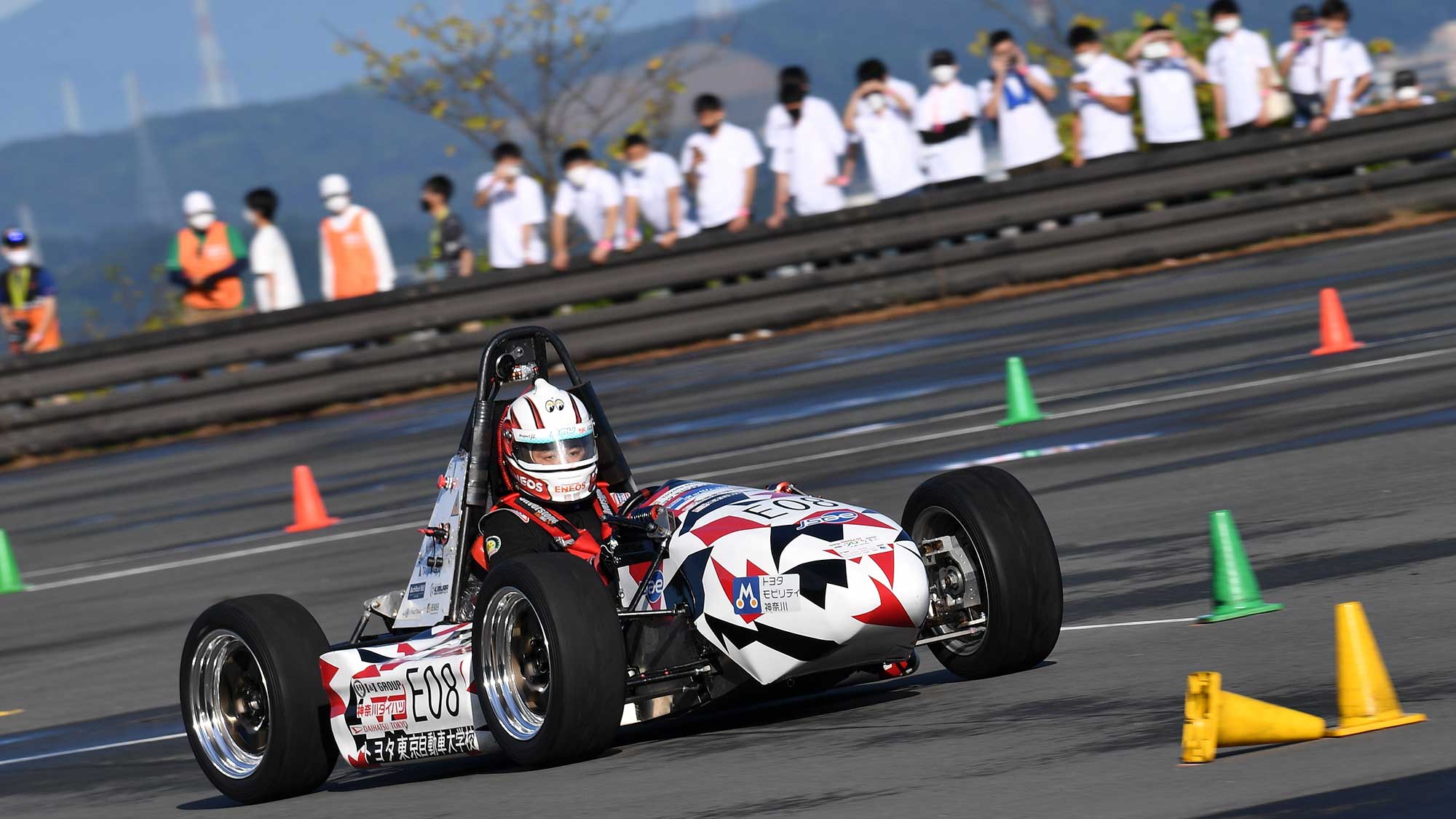

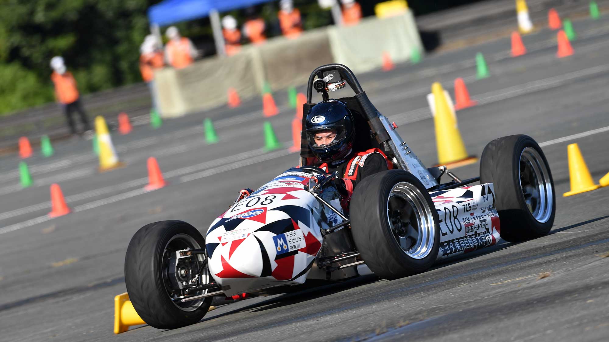

EVクラス2位には「E08 トヨタ東京自動車大学校EV」(359.39点/総合17位)が入りました。2017年からずっとDCモーターでEVクラスに挑戦してきており、今回も433㎏と他のマシンの倍近い重量級マシンながらしっかりと走り切りました。チームリーダーの中原侑星さんは「機械車検でトラブルがあったり、走行中にホーンが鳴りっぱなしだったり、トラブルもいっぱいあったんですが、みんなで協力してうまく解決し、目標のひとつであるエンデュランスの完走(チーム初)、そして総合順位40位以内という目標もクリア、と良い結果を残すことができてひと安心です」とコメントしてくれました。
